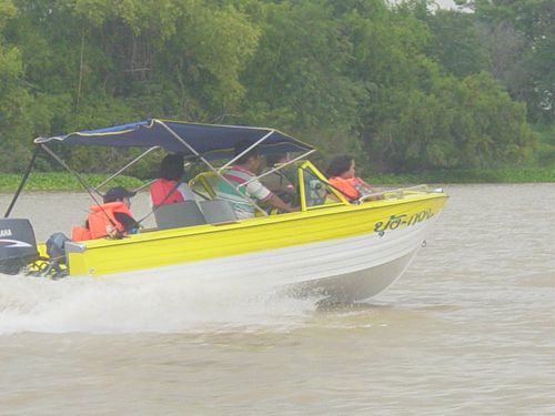

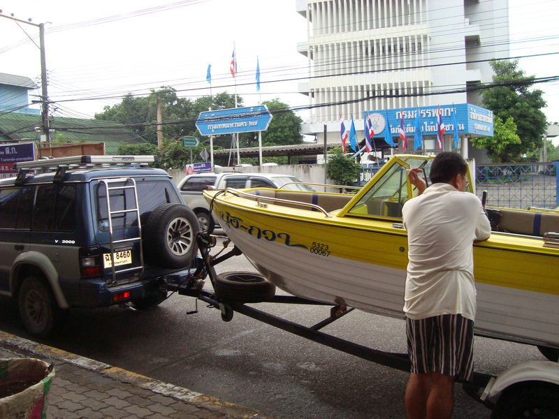

       กิจกรรมในครอบครัว เกือบ 6 เดือน ลูกเมียนั่งเรือแทบทุกอาทิตย์
       ขอขอบคุณ น้าหนุ่มมากๆๆนะครับที่โทรหาผม(เกรงใจจังเลยครับ)
ช่วยมาบอกวิธีการทำเรือให้สวยเหมือนของน้า
ขอบคุณจากใจจริง มากๆๆ ครับ

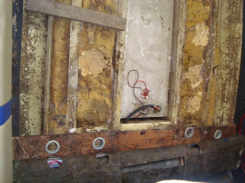

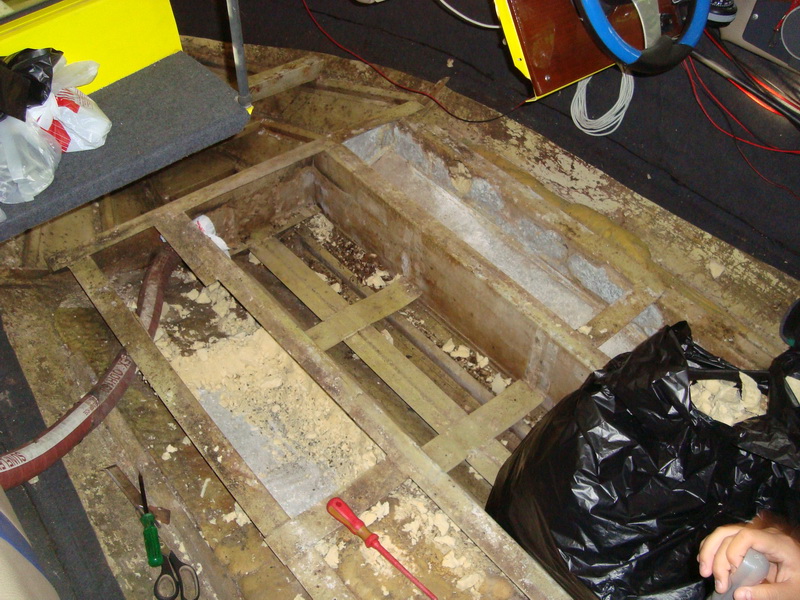

       เริ่มรื้อพื้นเนื่องจากพื้นที่เขาบอกว่าทำด้วยไม้อัดกันน้ำพร้อมทาเรซิ่นเริ่มยุบแตกทั้วๆที่ลงน้ำประมาณ 10 ครั้ง
หนุ่มน้อย จาก หนุ่มน้อย 115.87.144.216 เสาร์, 2/4/2554 เวลา : 11:30  IP : 115.87.144.216
edit แก้ไขคำตอบ   delete ลบคำตอบ 3859

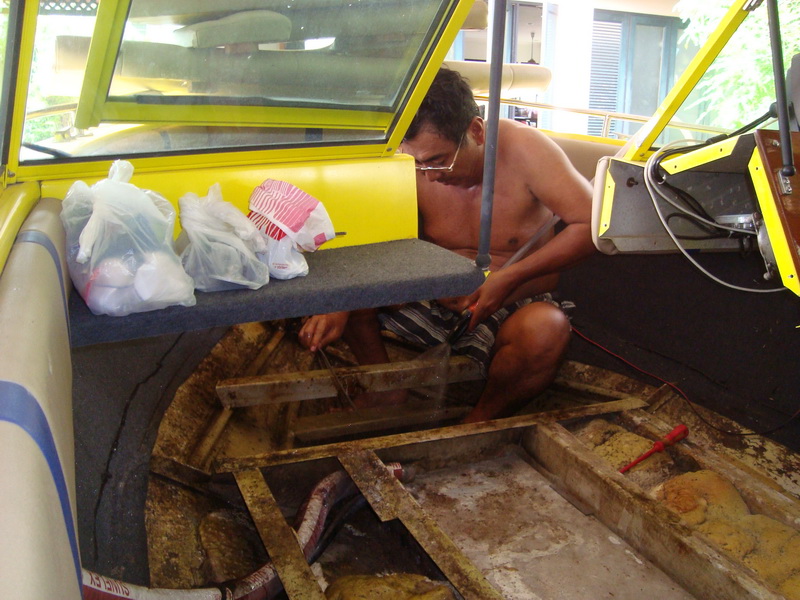

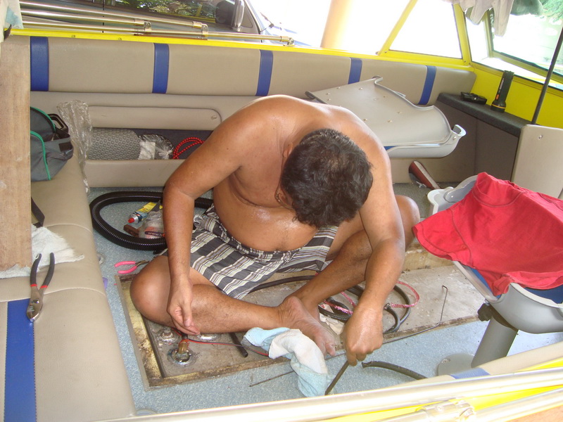

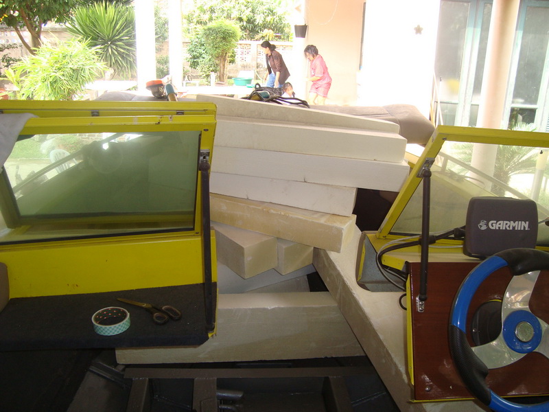

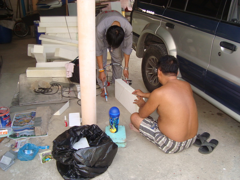

       โฟมใต้ท้องเรือตัดสินใจเอาออกเพื่อดูพื้น
หนุ่มน้อย จาก หนุ่มน้อย 115.87.144.216 เสาร์, 2/4/2554 เวลา : 11:46  IP : 115.87.144.216
edit แก้ไขคำตอบ   delete ลบคำตอบ 3860

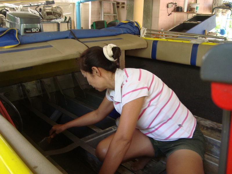

       กิจกรรมครอบครัวเริ่มขึ้น

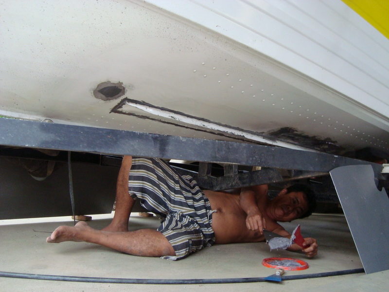

       ลากไปเชื่อมอลูมิเนียม
หนุ่มน้อย จาก หนุ่มน้อย 115.87.144.216 เสาร์, 2/4/2554 เวลา : 12:04  IP : 115.87.144.216
edit แก้ไขคำตอบ   delete ลบคำตอบ 3862

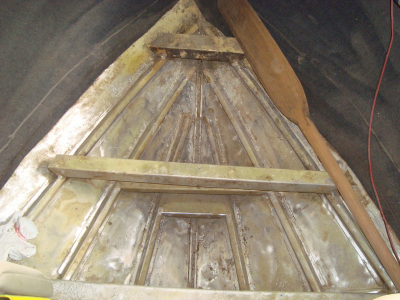

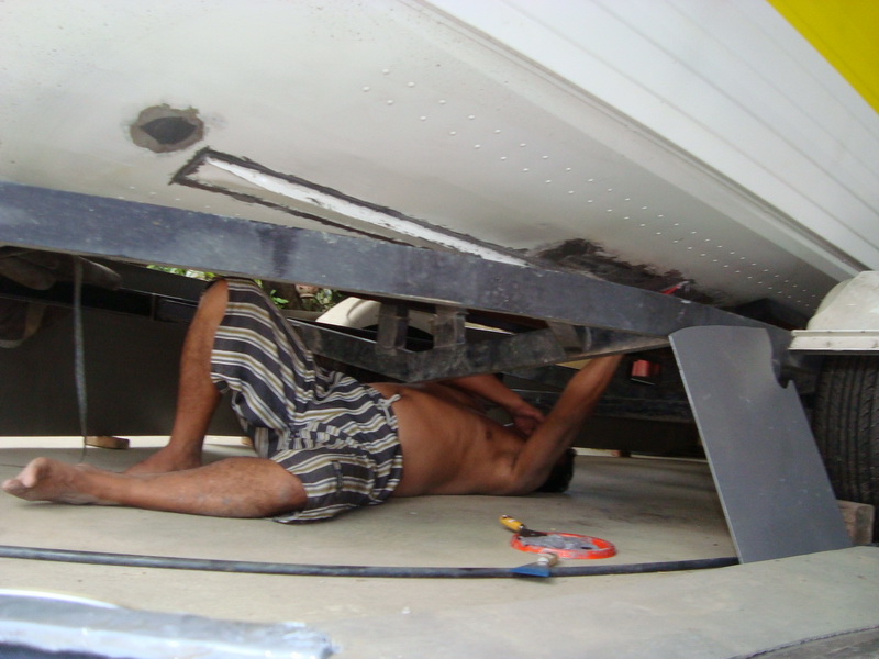

       เชื่อมแล้วขัดให้สอาดเช็ดด้วยกอฮอล์แล้วโป้วอิพร็อกซี่ปิดแผลเชื่อมทั้งภายนอกภายใน

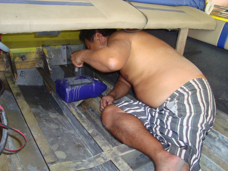

หนุ่มน้อย จาก หนุ่มน้อย 115.87.144.216 เสาร์, 2/4/2554 เวลา : 11:35  IP : 115.87.144.216
edit แก้ไขคำตอบ   delete ลบคำตอบ 3875
หนุ่มน้อย จาก หนุ่มน้อย 115.87.144.216 เสาร์, 2/4/2554 เวลา : 11:38  IP : 115.87.144.216
edit แก้ไขคำตอบ   delete ลบคำตอบ 3876

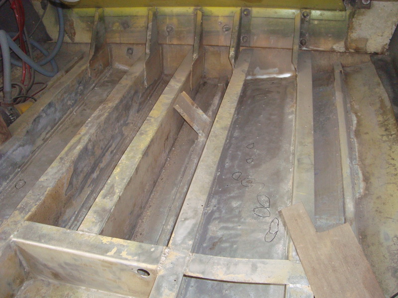

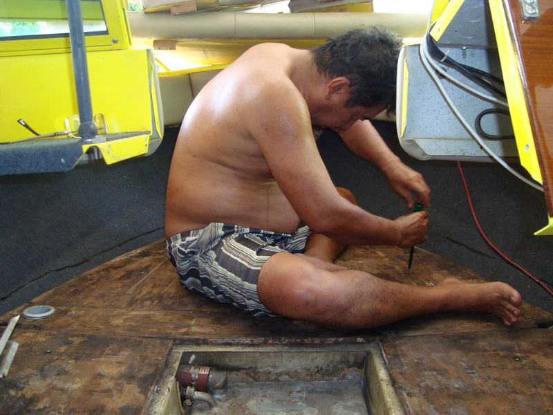

       เอาพื้นไม้ออกฉีดน้ำไล่ขยะใต้ท้องเรือ
 แก้ไขเมื่อ : 2/4/2554 11:44:36
หนุ่มน้อย จาก หนุ่มน้อย 115.87.144.216 เสาร์, 2/4/2554 เวลา : 11:42  IP : 115.87.144.216
edit แก้ไขคำตอบ   delete ลบคำตอบ 3877
       เล่นเอาเหนื่อยกว่าจะหมดทั้งลำ

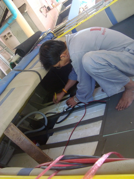

หนุ่มน้อย จาก หนุ่มน้อย 115.87.144.216 เสาร์, 2/4/2554 เวลา : 12:00  IP : 115.87.144.216
edit แก้ไขคำตอบ   delete ลบคำตอบ 3879

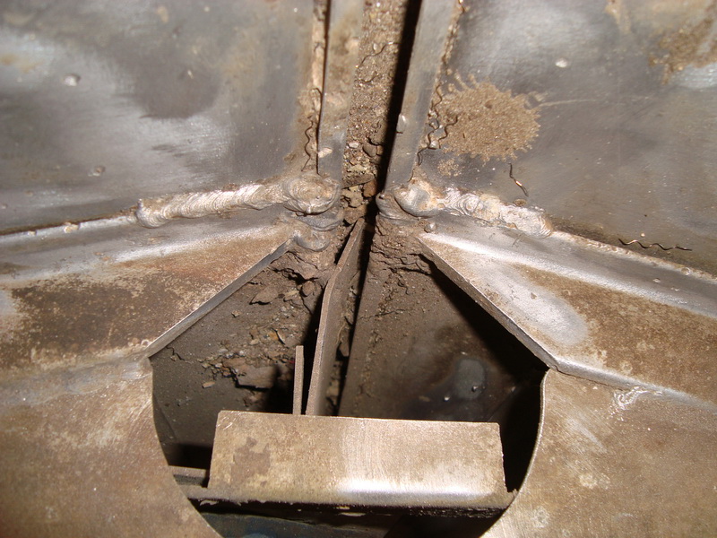

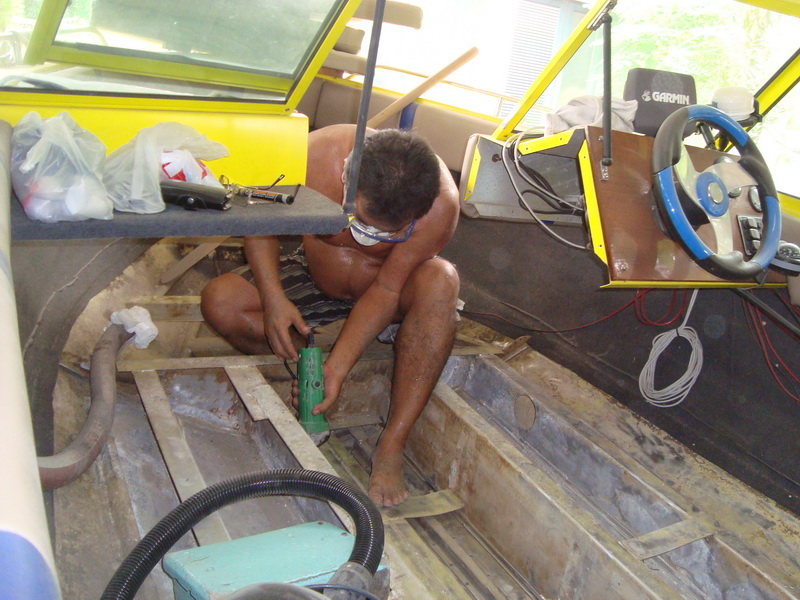

       ลวดจากแปรงหักตำขาเต็มไปหมด

       เริ่มทาสี รัสเทค และจะเห็นอิพร็อกซี่ที่โป้วใว้
 แก้ไขเมื่อ : 2/4/2554 12:14:12

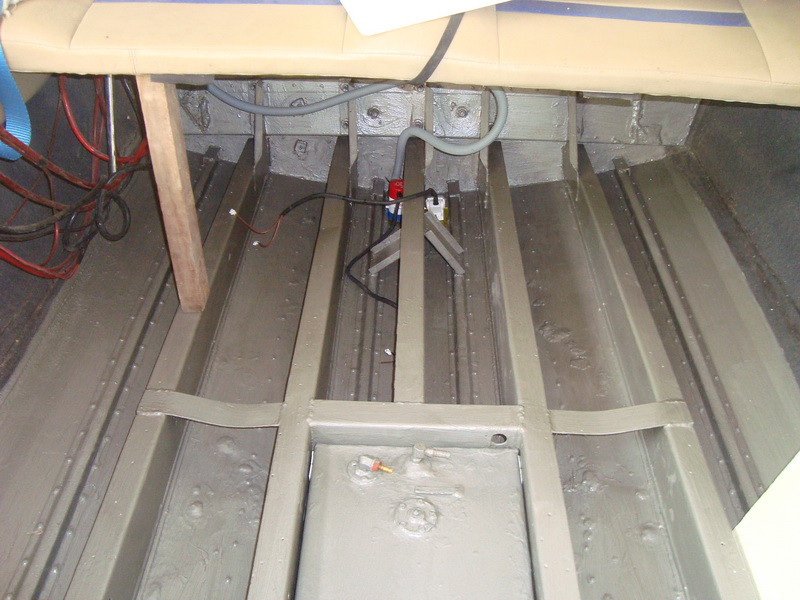

หนุ่มน้อย จาก หนุ่มน้อย 115.87.144.216 เสาร์, 2/4/2554 เวลา : 13:27  IP : 115.87.144.216
edit แก้ไขคำตอบ   delete ลบคำตอบ 3884

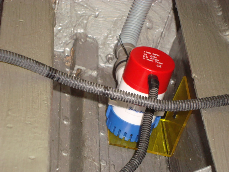

       ใส่ปั้มใหม่
หนุ่มน้อย จาก หนุ่มน้อย 115.87.144.216 เสาร์, 2/4/2554 เวลา : 13:33  IP : 115.87.144.216
edit แก้ไขคำตอบ   delete ลบคำตอบ 3885
       พร้อมใช้

       โฟมแท่ง

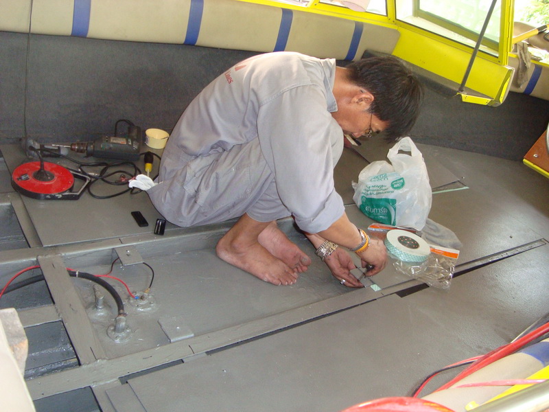

       ต๊าฟเกลียวและก่อนปิดแผ่นพื้น ใช้เทปโฟมกาวปะบนเฟรมเรือทั้งหมดเพื่อไม่ให้เกิดเสียงดังหรือกระพรือในภายหลัง

       โฟมหมดขัดต่อ ด้วยแปรงใส่ลูกหนู

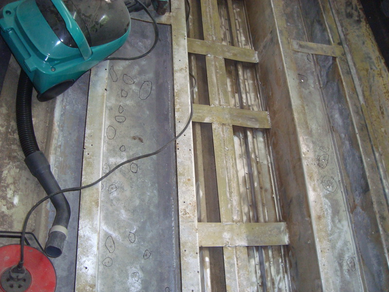

       ขัดแล้วมาร์คตรงที่เป็นหลุมจากสนิมและรูรั่วที่เคยอุดใว้ด้วยอีพร็อกซี่

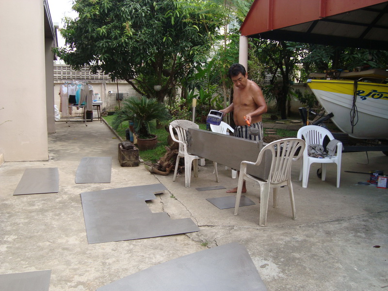

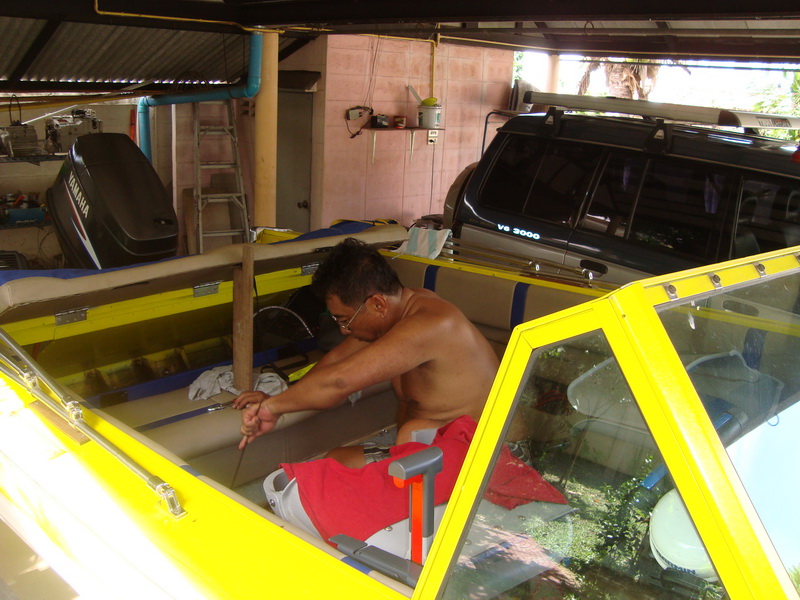

       ขั้นตอนตัดแผ่นพื้นให้เข้ารูปด้วยจิ๊กซอร์ไม่ใด้ถ่ายรูปใว้ ทารัสเทคป้องกันสนิมใว้

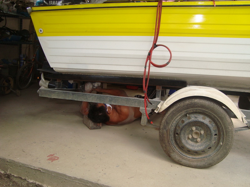

       ใต้ท้องขัดอีพร็อกซี่ให้เรียบก่อนทารัสเทค เหนื่อยชิอ๋าย

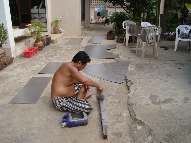

       ทำลวดตัดเพราะคัตเตอร์ตัดไม่เข้าเอาลูกน้องมาช่วย
