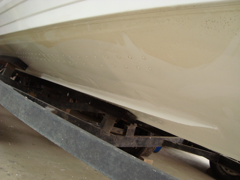

       ขอบคุณทุกคนที่เข้ามาชมและคอมเม้นส์ต่างๆ ผมซื้อเรือลำนี้เพราะชอบในรูปทรงรอ 7-8 ปีกว่าเขาจะขายให้และซื้อมาก้อเพื่อเที่ยวกับครอบครัว เมื่อทำเรือเด็กๆก้อช่วยกันตรงที่เขาช่วยใด้และคอยส่งน้ำให้ตลอดแค่นี้ก้อชื่นใจมากแล้วครับ ขั้นตอนที่ยากสุดตอนทำก้อคือ การแซะเอา
โฟมเก่าออก ประมาณ 5 ถุงดำ และขัดท้องเรือกงเฟรมต่างๆด้วยลูกหนู ส่วนตามซอกมุมต้องใช้แปรงลวดขัดด้วยมือขั้นตอน 2 อย่างนี้เหนื่อยและใช้เวลามากที่สุดและโฟมเก่าที่เขาเทใว้มันก้อติดแน่นมากตามซอกมุมต่างๆต้องใช้มีดหรือเหล็กแหลมค่อยๆแซะออกกว่าจะหมดต้องใช้เวลาครับ
 แก้ไขเมื่อ : 4/4/2554 11:00:35

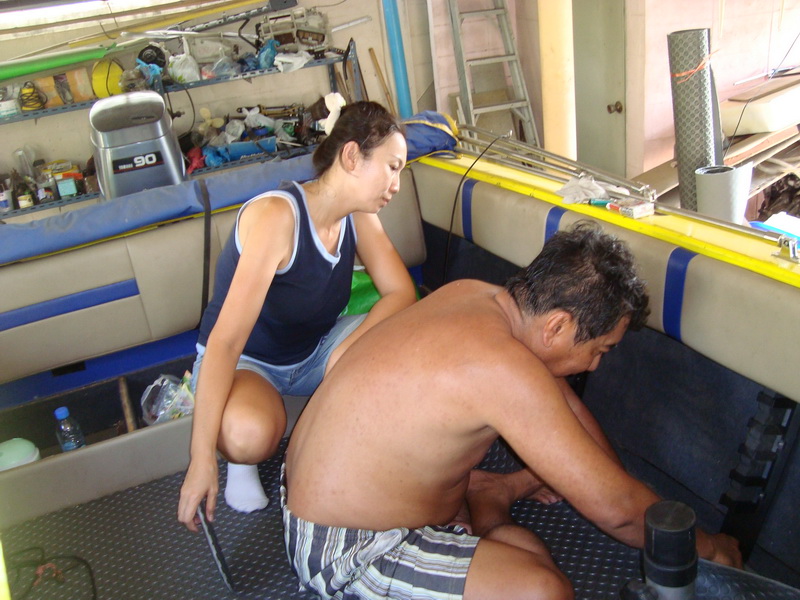

คำตอบที่ 71

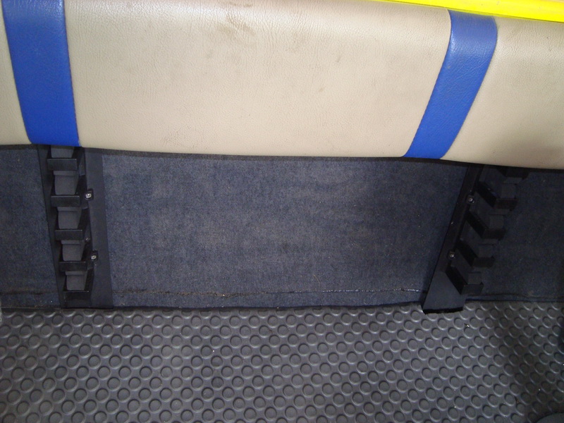

       อีกข้างติดที่เสียบคันเบ็ด เมื่อก่อนผนัง2 ข้าง บุด้วยไม้อัด(ที่เขาบอกว่ากันน้ำ) หุ้มฟองน้ำไวนิลเจาะทำกระเป๋าใส่ของ
หนุ่มน้อย จาก หนุ่มน้อย 115.87.144.216 เสาร์, 2/4/2554 เวลา : 20:06  IP : 115.87.144.216

คำตอบที่ 72
       กำลังใจ
เห็นแล้ว หายเหนื่อยเลยนะครับ
จาก : translator(translator) 3/4/2554 22:31:29 [110.169.217.210]
หนุ่มน้อย จาก หนุ่มน้อย 115.87.144.216 เสาร์, 2/4/2554 เวลา : 20:15  IP : 115.87.144.216

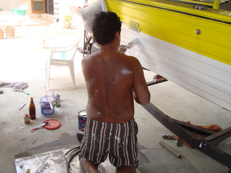

       ขั้นตอนสุดท้ายทาสีแต่งสี
หนุ่มน้อย จาก หนุ่มน้อย 115.87.144.216 เสาร์, 2/4/2554 เวลา : 20:23  IP : 115.87.144.216
edit แก้ไขคำตอบ   delete ลบคำตอบ 4040
คำตอบที่ 74
       ใหนๆผสมสีแล้วแต่งรอยขูดขีดมันทั้งลำเลย
มอมแมมเหมือนผมเลย
จาก : akarach.k(akarach.k) 6/4/2554 20:16:02 [1.47.14.63]
หนุ่มน้อย จาก หนุ่มน้อย 115.87.144.216 เสาร์, 2/4/2554 เวลา : 20:25  IP : 115.87.144.216

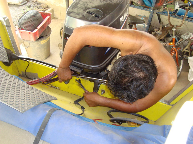

       ปิดท้ายที่ใช้เรือมาสงสัยพวงมาลัยทำไมมันหนัก เลยเปลี่ยนสายพวงมาลัยให้ยาวขึ้นจึงพบว่า ตัวเทินนิ่งอาร์มที่ต่อสายบังคับเลี้ยวนั้นบิดขัดตัวเมื่อขันน็อตตรงประแจในรูปถ้าขันแน่นยิ่งฝืดก้อเลยเปลี่ยน ซื้อจากจงดี 700 บาท เลยยิ่งเจ็บใจ เพราะอันเก่านี้ช่างขายผม 2000 บาทจ่ายเงินล่วงหน้าไป 2-3 เดือนพอติดตั้งจะมาคิดเงินผมอีกว่าราคา 1000 ผมก้อเลยบอกว่าผมจ่ายไปตั้งนานแล้ว 2 พันตกลงมันราคาเท่าไรแน่ ก้อนิ่งเงียบทำเฉย ขอให้ระวังกันใว้ พอใส่ของที่ซื้อใหม่มันหมุนลื่นเลย หลังจากนี้ก้อจะปรับปรุงเทเลอร์ต่อ เพราะเทเลอร์ก้อต่อจากช่างคนนี้เหมือนกันดูไม่จืด
ขาสกีต้องทำไม้รองหนุนทุกจุด เขาเคยแก้ให้แต่ใช้ไม่ใด้ไม่มีความรับผิดชอบ จะรับอย่างเดียวคือเงิน ๆ ๆ
ขอบคุณที่ดูกันจนจบครับ
