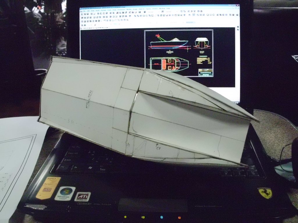

       >น้าๆ ๆ ช่วยตำหนิ เพื่อเป็นวิทยาทาน หรือใครอยากจะต่อเป็นคู่แฝดกันก็ได้ Mydream >Generation 2
>ลำแรกผิด Concept ล่าสุดทำความเร็วได้ 24 Km./Hr
>หลังเก็บเกี่ยวประสบการณ์ Jetboat ในเจ้าพระยา และออกทะเล มารอบนึง ได้ข้อมูลพอควร
>ที่มาตามใจฝัน ขอทำความเร็ว ด้วย Fiber ไม่ใช้โมล ขึ้นรูปสด
>ยาว 6 m กว้าง 2 m สูง 1 M โดยประมาณ ครื่องวางกลางเกียร์ออโต้ 1 uz 4.L v 8 /260 hp
> ใช้น้ำภายนอกหล่อเย็น ระบายความร้อนเครื่อง ผ่านกล่องห่อหุ้มเขาควายท่อไอเสีย
> เพื่อลดอุณหภูมิในห้องเครื่อง ใบพัดทองเหลือง 3 แฉก 10-12 นิ้ว เป็นหางอ่อน Hydraulic >Control
>ขอบคุณทุก ข้อมูลที่ตำหนิ และให้กำลังใจ

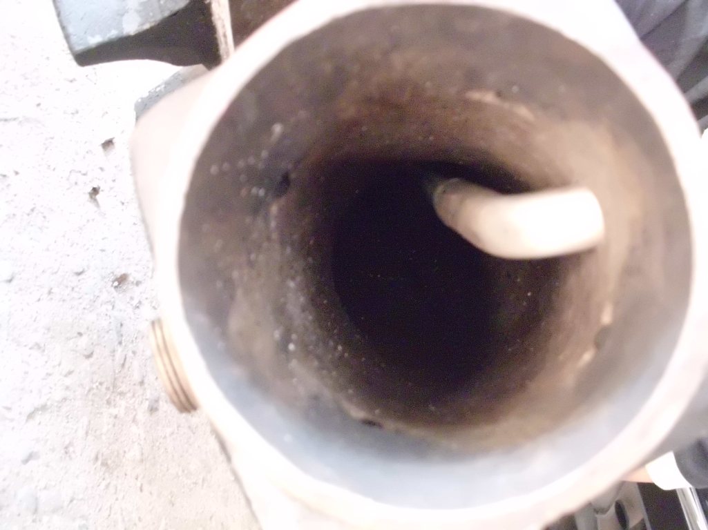

       > เมื่อร้อยท่อมิเนียมภายในท่อไอเสียแล้วจะเป็นลักษณะนี้ คงจะมีคำถามว่าแล้วความร้อนที่พ่นออกมาไม่น้อยกว่า 500 องศาจะไม่ละลายหรือ
>ก็ขอตอบว่า ท่อเดิมก็เป็นมิเนียม ที่รับ และคลายอุณหภูมิได้เร็ว โดยมีน้ำเย็นหล่อเลี้ยงเพื่อรับความร้อน ก็น่าจะ โอ ต้องลองดูครับ วันจันทร์นี้จะลงมือ
ประกอบแล้ว คืบหน้าจะมารายงานต่อทั้ง 2 Job นะครับ

edit แก้ไขคำตอบ   delete ลบคำตอบ 6246

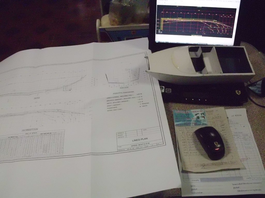

       แบบแปลนเสร็จแล้ว ปรับหัวเรือ ท้องเรือ ใหม่
paisal97 จาก LEO 124.122.207.127 ศุกร์, 3/6/2554 เวลา : 12:40  IP : 124.122.207.127

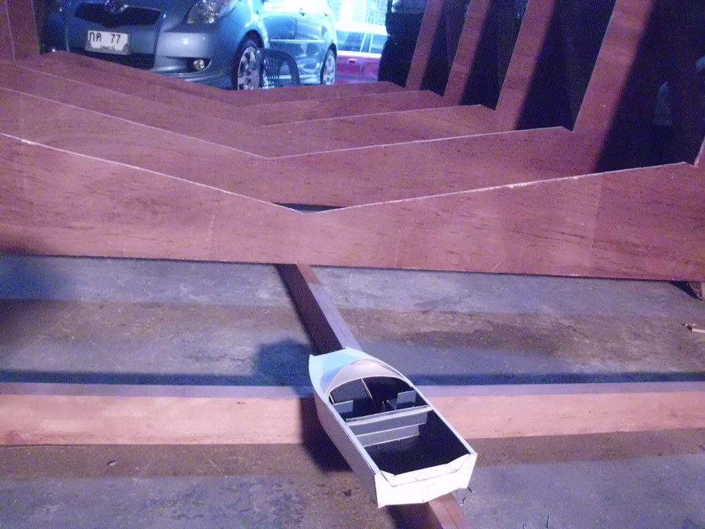

       ไม้แบบ เครื่องมือเบิกใหม่ทั้งชุด อีกนิดเดียวทำโมลได้ ล่าสุดปรับเปลี่ยนจากหล่อสดเป็น หล่อในโมล โฟเมก้า
ขึ้นโครงกระดูกล็อกภายนอกโมลด้วยไม้อัด 10 mm. ต่อจากนี้ก็อ่านแบบ ตีสเกล ลงไม้อัดตัดแบบ
ภายในสัปดาห์หน้าน่าจะลงมือได้ ลงเจลโค๊ชสีเหลืองทั้งลำ ทิ้งไว้วันนึง แล้วเรยไฟเบอร์
"ผิดถูกยังไง" ขอคำแนะนำจากน้าๆด้วย ขอบคุณครับ

edit แก้ไขคำตอบ   delete ลบคำตอบ 6333
       หัวเรือ กับท้องถึงท้ายประมาณนี้ หลังจากปรับใหม่
สวัสดีครับน้าLeo ผมไม่มีความรู้เรื่องเรือนะครับแต่เท่าที่ดูมันน่าจะแกะออกจากโมลยากน่าดูน๊ะครับ...
จาก : ๋่joe_sparo(cnadee) 6/6/2554 22:44:46 [110.164.140.190]
แกะแบบรื้อทิ้งใช้ครั้งเดียว ครับ ค่าไม้ตอนนี้ก็ใกล้ 10 K ทำไม้ฟืนอย่างเดียว
จาก : paisal97(paisal97) 10/6/2554 16:30:12 [124.121.44.77]

edit แก้ไขคำตอบ   delete ลบคำตอบ 6337
       ดูจากท้องเรือ น้าน่าจะทำท้องให้เป็นท้อง cat ไปเลย พอเรือขึ้นน้ำ ให้ท้องตรงกลางลอยพ้นน้ำไปเลย ความเร็วน่าจะได้มากกว่าเดิมนะครับ
น้า Virginl3oy ผมออกแบบใช้ใบจักร ท้องวี หากเป็นท้องแค็ท ต้องใช้ ใบจักร 2 ข้างเนื่องจากตรงกลางโล่ง
จาก : paisal97(paisal97) 5/6/2554 14:25:46 [125.25.208.41]

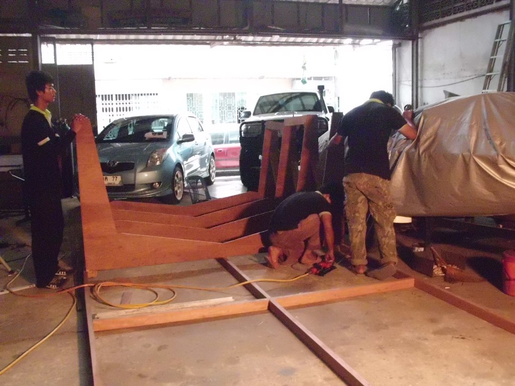

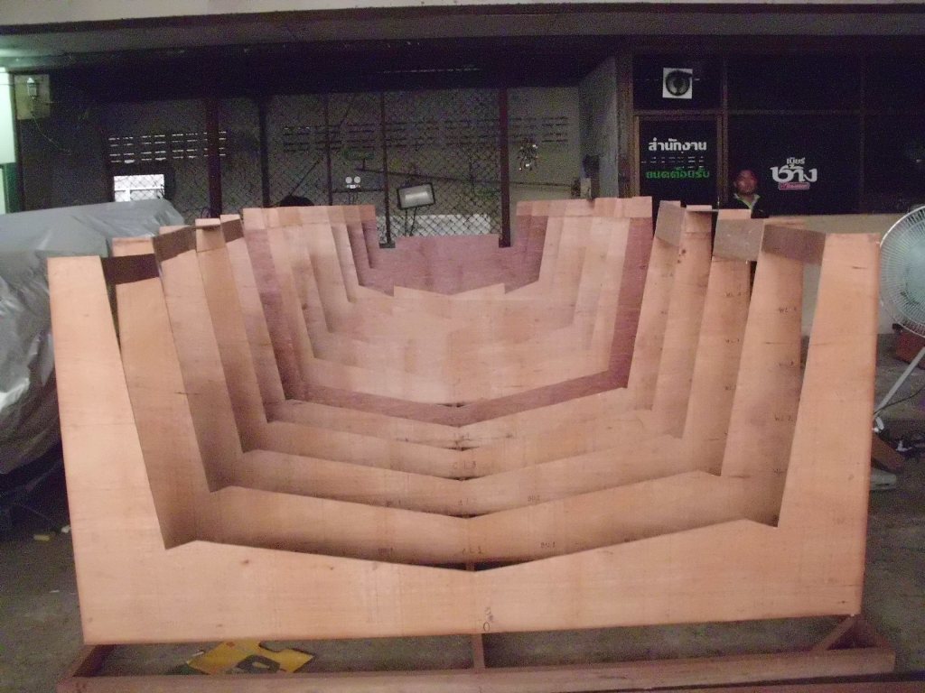

ตีแบบ พร้อม ตัดส่วนที่ เว้าเป็นรูปเรือเสร็จแล้ว พรุ่งนี้เตรียมตั้งขึ้นโครง วันอาทิตย์หยุด วันจันทร์
จาก : paisal97(paisal97) 10/6/2554 18:46:17 [125.25.82.19]
สั่งไม้ ปูรอบขึ้นเป็นรูปเรือ ด้วยโฟเมก้า 6 มิลเข้า 10 แผ่น ก่อนขาดสั่งใหม่ได้ อาทิตย์หน้าได้เรยไฟ
จาก : paisal97(paisal97) 10/6/2554 18:48:50 [125.25.82.19]
เบอร์แล้ว เย๊ เริ่มเห็นเงาแล้ว
จาก : paisal97(paisal97) 10/6/2554 18:49:29 [125.25.82.19]

       โมลเดล กะ โม เรย์ไฟเบอร์
น้าๆท่านใดมีความรู้เรื่องแกะแบบแนะนำหน่อย เสียดายรื้อทิ้งก็ได้แค่ไม้ฟืนผุๆ
เผื่อวิ่งดี ใครอยากได้มายกเอาไป

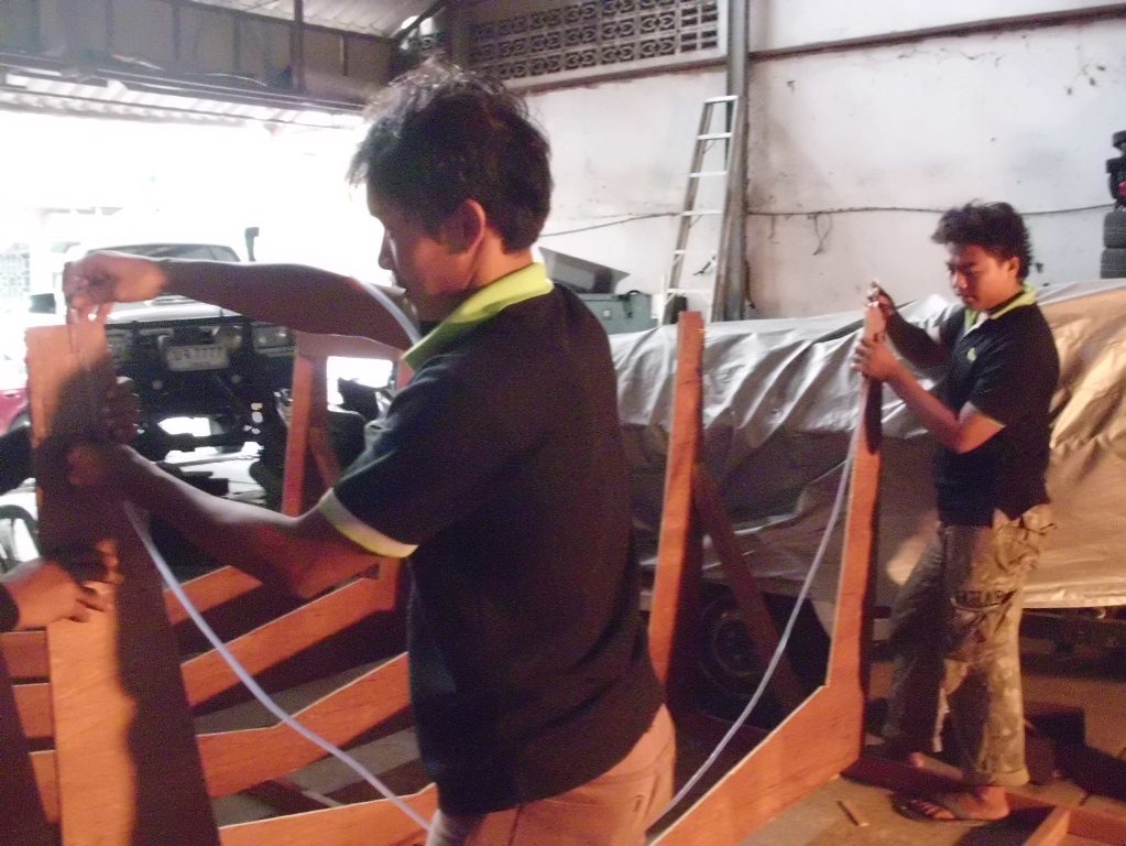

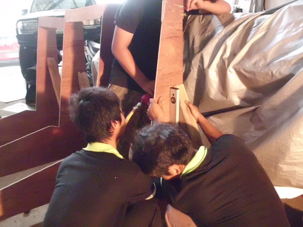

edit แก้ไขคำตอบ   delete ลบคำตอบ 6666
       ต้องละเอียดหน่อย ทั้งระดับน้ำฉาก และสายยาง เพราะน้องที่เขียนแบบให้อุตส่ากำหนดเป็น มม.มาให้

จาก : paisal97(paisal97) 12/6/2554 18:12:23 [125.25.115.166]
paisal97 จาก LEO 125.25.82.19 เสาร์, 11/6/2554 เวลา : 21:22  IP : 125.25.82.19
edit แก้ไขคำตอบ   delete ลบคำตอบ 6758
       คืบหน้าอีกนิด ตอนปูไม้อัดโอเมก้า 10 MM. น่าจะใช้เวลาพอสมควร ตามรอยต่อซอกมุมต้องพิถีพิถันให้เนียนหน่อย
ไม่งั้นเดี๋ยวเข้าตำราพังเพยที่เค้าว่า ขึ้นต้นเป็นลำไม้ไผ่ พอเหลาลงไปกลายเป็นต้นกัญชา
ทำช้าแต่มีคุณภาพ ดีเเล้วครับถึงจะทำเป็นเดือน มันก็ยังน้อยกว่าที่เราจะต้องเล่นมันตอนเสร็จไปอีกหลายปี
จาก : อาร์ท(อาร์ท) 15/6/2554 14:52:19 [124.121.38.217]
เอาแบบวิ่งได้สมบูรณ์แบบ 12 สิงหา คงไม่ทันแน่ ขอเป็น 5 ธันวา มหาราษฎร 2011 น่าจะทันนะ น้า อาร์ท
จาก : paisal97(paisal97) 16/6/2554 13:27:45 [124.121.1.254]
