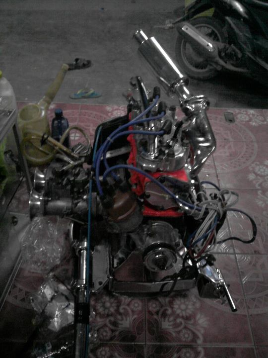

aoodssw จาก ีระแหง 27.55.0.134 อาทิตย์, 8/1/2555 เวลา : 23:04  IP : 27.55.0.134
edit แก้ไขคำตอบ   delete ลบคำตอบ 13644
       *เครื่องซู3สูบนี้ครับ ที่ความเร็วไม่ข้าม120ยังใช้ทุนไม่สูง ช่างส่วนใหญ่ทำได้ครับ แต่ถ้าต้องการข้าม120ไปถึง140นี่
ทุนเพียบครับ เทคโนโลยี่การปรับแต่ง ของเล่นอุปกรณ์เสริม ต้องถูกนำมาใช้ ตัวผมเองยังไม่ข้าม140 เลยไม่กล้า
อวดเก่งให้ข้อมูลเชิงลึกมาก เดี๋ยวคนที่เขาข้าม140ไปแล้ว อ่านแล้วจะขำครับ
*เนื่องจากเรือสองตอนเขาเลิกแข่งกันแล้ว และผมก้อไม่มีเสื้อลูกเดิมเหลือเลย จึงอยากหันมาเล่นเรืออีแปะบ้างครับ
นี่มองหาที่ต่อเรืออยู่ ถ้าได้ ถ้าเสร็จ คงจะต้องลงไปไล่เล่นดูบ้างครับ
*แนวทางการแต่ง*
1.ไฟจุดระเบิดเครื่องซู ชอบ แก่จัดตอนออกตัว โหลดอ่อนมาเล็กน้อยเพื่อตีนปลายเดิน มีกล่องไฟรุ่นเดียวที่ตอบโจทย์
ข้อนี้ได้ดี แต่ปัจจุบัน ไฟ KR ตอบโจทย์ได้ดีกว่า แบตก้อไม่ต้องใช้
2.ลูกสูบ ลูกเดิมไม่วิ่งครับ ลูกแหวนบางวิ่งดีกว่า
3.เสื้อสูบ ต้องแยงให้วิ่งชายเสื้อสูบขาดให้ได้ก่อน ถ้าขาดแล้วก็อปมาเลยแยงใหม่ แล้วดามให้มันไม่ขาด ถ้าไม่เคย
ชายเสื้อขาดยังไม่ต้องดามครับ รอให้มันขาดก่อน แต่ถ้าเกิน130ไปได้ น่าจะขาดนะครับ
4.ฝาสูบ ต้องชิดๆหน่อย กำลังอัดต้องสูง แต่ที่สำคัญห้ามเขกครับ
5.หรีดครับ ของเล่นใหม่ หรึดเดิมทิ้งไปเปลี่ยนเป็นใบคาร์บอนก้อไม่ผ่านครับ หากันมามันมีชื่อว่า V-FORCE
6.ท่อไอเสีย เครื่องซูเครื่องมันโบราณช่องพอร์ทน้อย รอบต่ำ การคายไอเสียสำหรับใส่เรือ ต้องใช้ท่อปากแตร
ช่วยดูดไอเสียออกออก เมื่ออุณหภูมิห้องเผาใหม้อยู่ในช่วงที่กำลังดีที่รอบสูง แรงม้ามันจะเพิ่ม ปัจจุบัน ช่างตั้ว
ใช้ท่อ เครื่องโรแท็ก18 แก้ปัญหาข้อนี้ได้ก่อนใคร
7.หางสั้นวิ่งกว่า เพราะเบาและฝืดน้อยกว่าหางยาว แต่ต้องทอดพอใช้นะ
8.ล้อถ่วง เล็กลงมา แต่อย่าเล็กมาก ให้หนักวงนอก กว่าวงใน
9.เรือดิ้น(สับ)วิ่งที่สุด วิ่งกว่า เรือนิ่ง เรือโดด เรือทื่อ
เดี๋ยวขอเวลาทำเครื่องเพิ่มอีกนิดหน่อย ทำไฟ แล้วถ้าความเร็วดีข้าม140ไปได้ ผมจะมาเจาะลึกรายละเอียด รวมถึงเสียงตดท่อ เสียงระเบิดที่ไม่เนียน เสียงท่ออั้น เพื่อแชร์ความรู้กันครับ ... บาร์โบ๊ท ครับ

ผมสงสัยนิดครับ ที่คุณบาร์โบทบอกว่าต้องแทงให้ชายเสื้อขาด ตรงไหนหรือครับ ด้านใน ซ้าย ขวา ของไอเสียหรือปล่าวครับ
aoodssw จาก ราชันทีม 27.55.1.41 พุธ, 11/1/2555 เวลา : 20:59  IP : 27.55.1.41
edit แก้ไขคำตอบ   delete ลบคำตอบ 13758
       - ขาดชายฝั่งไอดีครับตั้งแต่สูบหนึ่งถึงสูบสาม(เสื้อข้างนอกขาดปลอกสูบก้อขาดด้วยครับ)
- สปีดคาเมร่า กับ จีพีเอส หรือ ไมล์รถมอไซค์ ไมล์รถยนต์ แต่ละตัว ค่ามักไม่เท่ากันครับ คงได้สัก 90%
แต่ก้อดีกว่าจับเวลาหาค่าเฉลี่ยครับ
- แข่งเรืออีแปะมันแค่เริ่มต้นครับ ตอนนี้กลุ่มที่เล่นซู3สูบ ในภาคตะวันออกกำลังซุ่มอยู่ครับ สายรายงานแล้วว่าเอาแน่ครับ
- คุณราชันครับ เคยล้วง(รูใน)คาร์บูเวปเบอร์ ใหญ่สุดที่วิ่งได้ดี นี่กี่มิลครับ.....
โบ้ทครับ
barboat จาก barboat 113.53.131.60 พฤหัสบดี, 12/1/2555 เวลา : 20:43  IP : 113.53.131.60
edit แก้ไขคำตอบ   delete ลบคำตอบ 13782
       ถ้าคุณ บาร์โบ๊ท หมายถึง เวนจูรีด้านใน ขนาดขึ้นอยู่ที่เครื่องแต่ละตัวครับ และน่าจะอยู่ที่กำลังอัด และความหลวมของเครืี่องด้วยครับ (เวนจูรี่มีลักษณ์เป็น เตเปอร์ตรงกลางจะแคบ
ผมเข้าใจว่า เวนจูรี่เล็กแรงดูดของอากาศจะแรง นมหนูใช้ได้เล็กลง แต่ถ้าเวนจูรี่ใหญ่อากาศที่เครื่องดูดจะเบาลง ต้องใช้นมหนูใหญ่ขึ้น
เหมือนทางเดินของน้ำถ้าทำตรงไหนให้แคบตรงนั้นจำจะไหลได้แรงมากๆ สังเกตุตอนน้ำท่วมแล้วเอากระสอบทรายไปกันพอมีรูรั่วจะเอาไม่อยู่เพราะน้ำจะแรง (ผมเข้าใจอย่างนั้่นนะครับ)
มาเข้าเรื่องครับ แรงดูดของเครื่องจะแรงหรือเบาขึ้นอยู่กำลัีงดูดของอ่างด้วยครับ สังเกตุเครื่องหลวมเครื่องจะกินน้ำมันเพราะเครื่องหลวมแล้วไม่เปลี่ยน
เวนจูรี่ แรงดูดน้อยลง เวนจูรี่ยังใหญ่เหมือนเดิม ผลคือ ออกตัวไม่ได้น้ำม้ันเกิน ต้องใช้นมหนูไหญ่
ดังนั้น ใหญ่เท่าใดขึ้นอยู่กับคุณโบ๊ทวางแผนการทำเครื่องการทำกำลังอัดครับ ที่ผมใล้มีอยู่ 4 เบอร์ครับ 17 18 19 20 mm กลึงรอไว้เลยครับ
ข้อสังเกตุถ้าใช้ผิด คือใหญ่เกินไปจะออกตัวไม่ได้ครับน้ำมันพ่นออกจากปากคาบูเลย เพราะรูใหญ่แรงดูดต่ำ
ผมเข้าใจเองแบบนี้นะครับ วิธีคิดแต่ละท่านไม่เหมือนกันนะครับ (ผมพอคิดองค์ประกอบอย่างอื่นได้ครับ แต่ เรื่องเสื้อ กับฝา การคำนวน ช่องพอทจนปัญญาครับ ท่านใดทราบและไม่เป็นความลับ แชร์บ้างนะครับ) //// แต่ปัจจุบันถ้าจะเล่น open ใช้สามคาบูเลยครับ แหล่มกว่า แต่ไล่ยากมากให้เท่ากันทั้งสามสูบครับ
