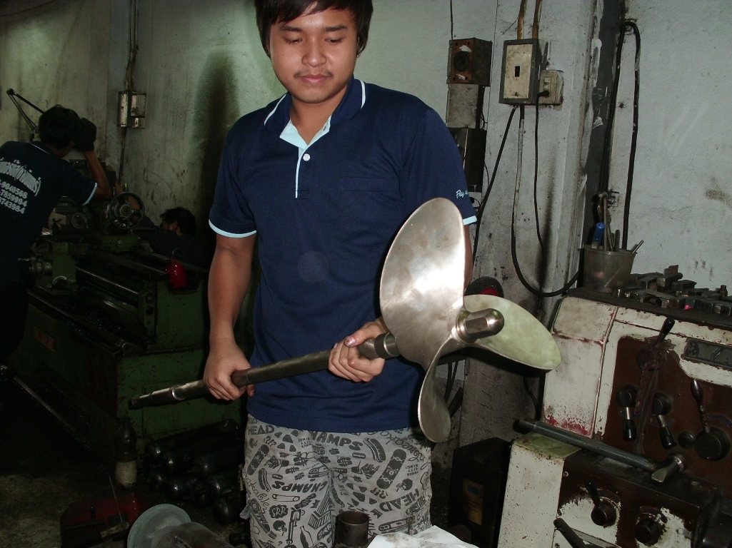

       ใบพัด 3 แฉก 14 นิ้ว พิท 19 หมุนกลับทางของจอนห์สัน 150 HP ต่างกะ เอาร์ทบอร์ดทั่วไป
ได้รับคำแนะนำที่หล่อจาก เสี่ย "อาร์ท" เจ้าตำหรับ surface drive

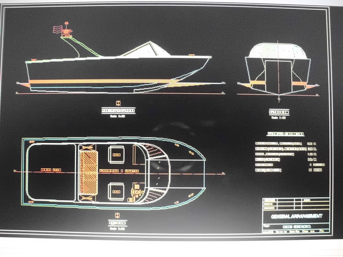

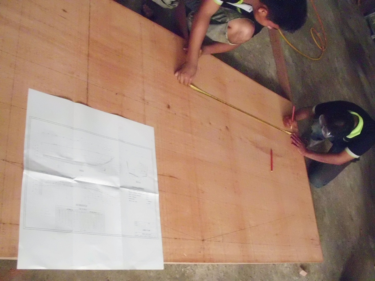

       เริ่มจากตรงนี้ก่อน เพื่อนอนุเคราะห์ เขียนให้ ตาม Model จินตนาการของผมเอง และน้า พงศ์ธร ก็เป็นอีกหนึ่ง ที่เป็นแรงช่วยให้ตัดสินใจหล่อเอง ทั้งที่รู้ว่าไปหาเปลือกมือสอง มาแปลง ประหยัดกว่าเยอะ แต่ไม่เล้าใจ

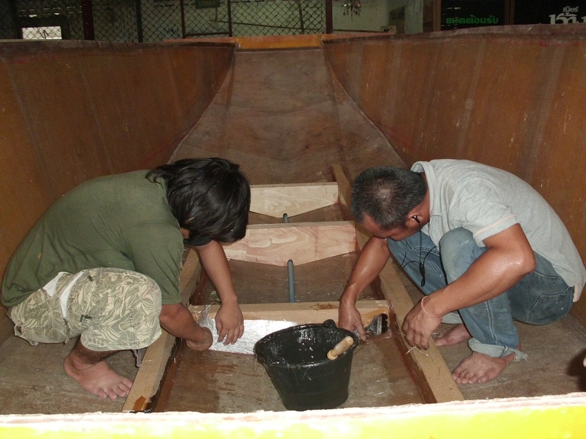

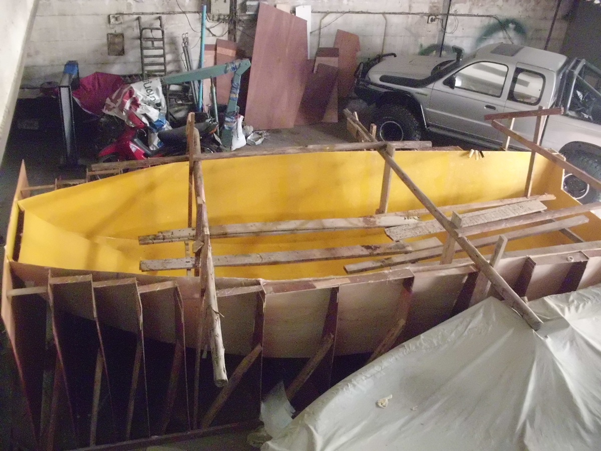

       ขึ้นด้วยไม้อัด 8 mm. บางไปหน่อย ลงไม่ได้ ต้องตั้งนั่งร้าน ตอนเลยไฟเบอร์
paisal97 จาก LEO 125.25.31.226 พฤหัสบดี, 1/9/2554 เวลา : 20:15  IP : 125.25.31.226

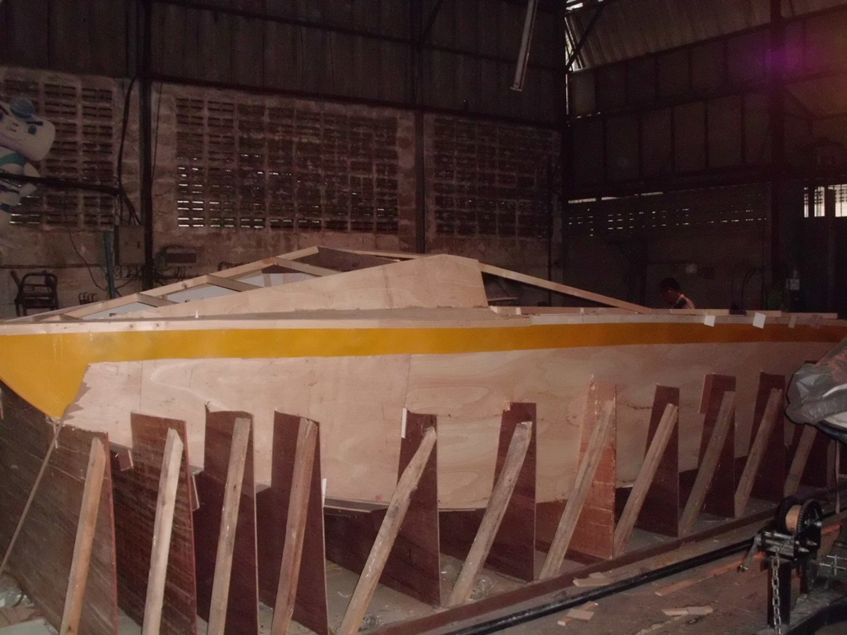

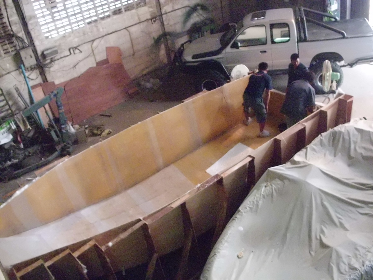

       ขึ้ันแบบ โมลแบบเห็นแก่ตัว ใช้ได้ครั้งเดียวใช้แล้วรื้อทิ้ง เป็นไม้อัด
paisal97 จาก LEO 125.25.31.226 พฤหัสบดี, 1/9/2554 เวลา : 20:20  IP : 125.25.31.226

       ปูด้วยไม้อัด หน้ามันขาว โฟเมก้า 6 mm. บางโคตร ลงไปเหยียบแล้วยวบยาบ ต้องทำนั่งร้าน ลอยตอนเลย์ไฟเบอร์ ยากมาก ควรใช้ 10 mm. ระยะห่างของซอยแบบ 60 cm.
paisal97 จาก LEO 125.25.31.226 พฤหัสบดี, 1/9/2554 เวลา : 20:25  IP : 125.25.31.226

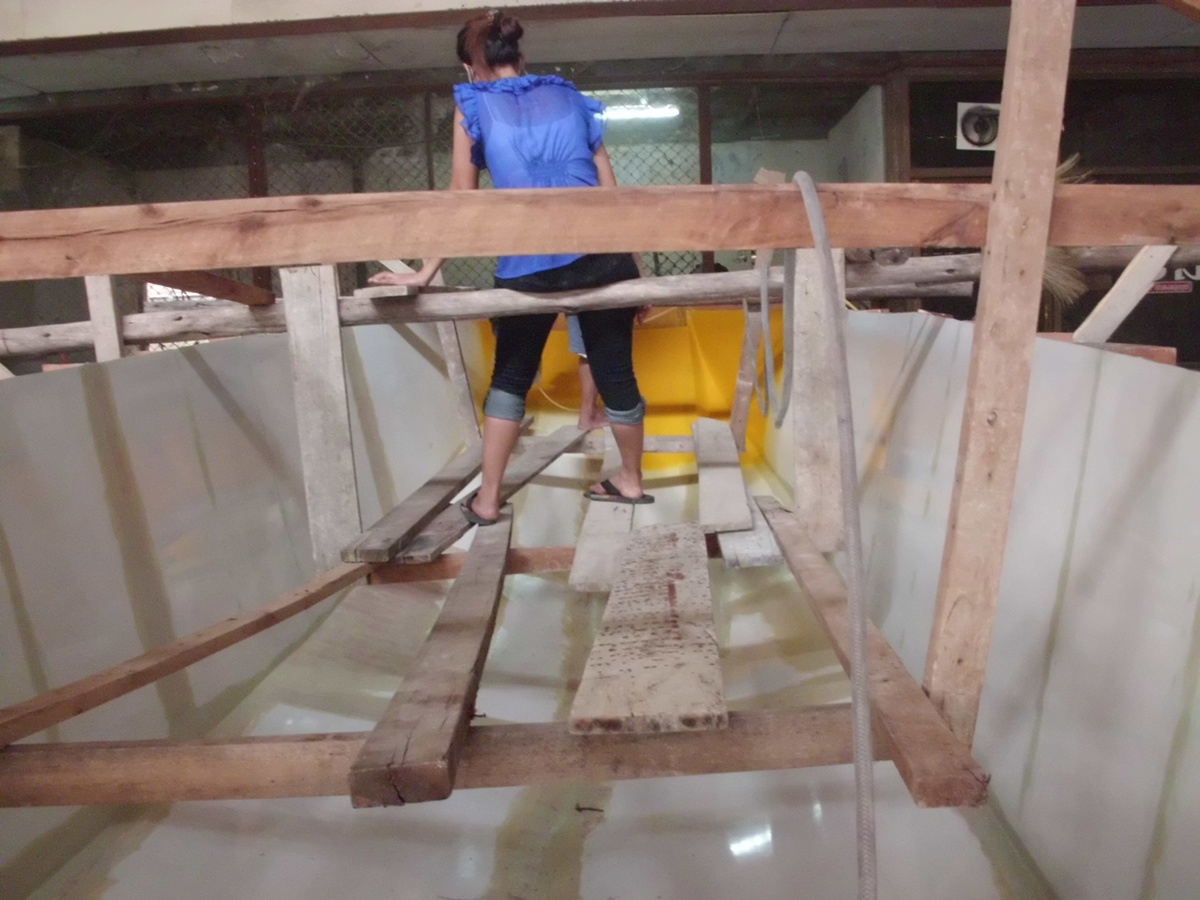

       นั่งร้าน น้องหญิงท่านนี้อยู่บนนั่งร้านทำหน้าที่ลงแวก ก่อน พ่นสีเจลโคท ลำนี้กว่าจะเสร็จ ผ่านประมาณ 100 มือ 50 ช่าง ไม่ต่างกับตอนสร้าง Mydream
paisal97 จาก LEO 125.25.31.226 พฤหัสบดี, 1/9/2554 เวลา : 20:29  IP : 125.25.31.226

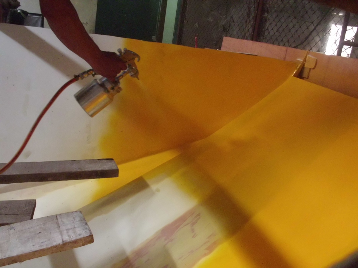

       พ่นเจลโคท เหลือง ชัชวาลย์ ทั้งลำ ก่อนลงใยแก้ว เรซิ่น
paisal97 จาก LEO 125.25.31.226 พฤหัสบดี, 1/9/2554 เวลา : 20:32  IP : 125.25.31.226

       เ]ย์ท้อง 9 ชั้น ด้านข้าง 6 ชั้น ตามขั้นตอนใย no 300 450 ใยสาน 600 เสร็จอีก 1 ขั้นตอน

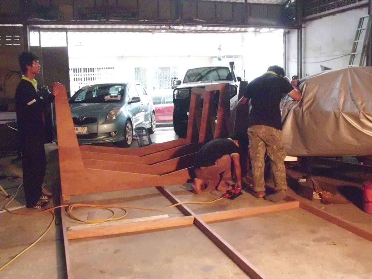

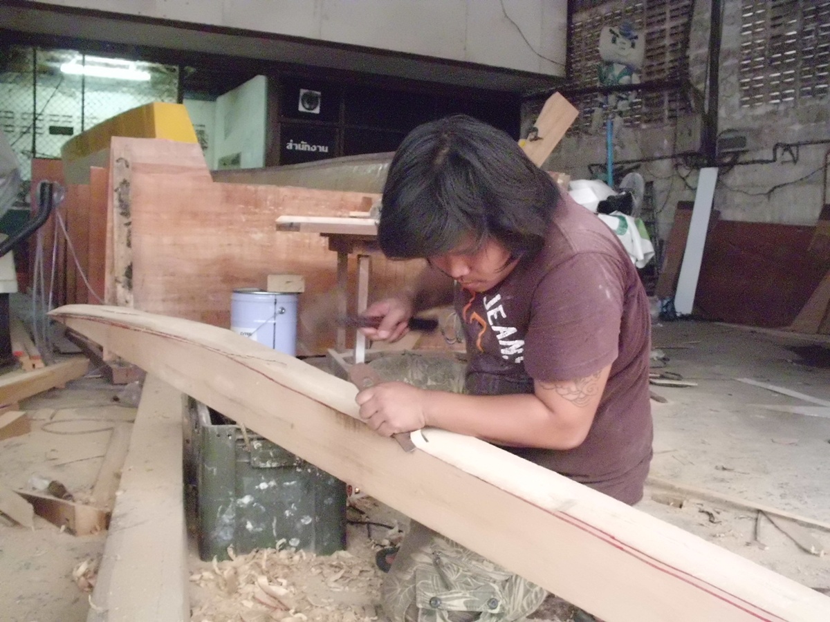

       ครานี้ก็ช่างไม้โกรก ไม้ตะเคียนทอง ทั้งแผ่นทรานซั่มปิดท้าย และตะเข้ท้องเรือ เสริมความแข็งท้อง เพื่อรองรับเครื่อง 1 uz v 8 260 Hp. แรงบิดมหาศาล
ตอนอยู่ใน Offroad ยาง 35 ไว้เล่นในป่า เล่นเฟืองท้าย และเพลาขับพังไปหลายชุด

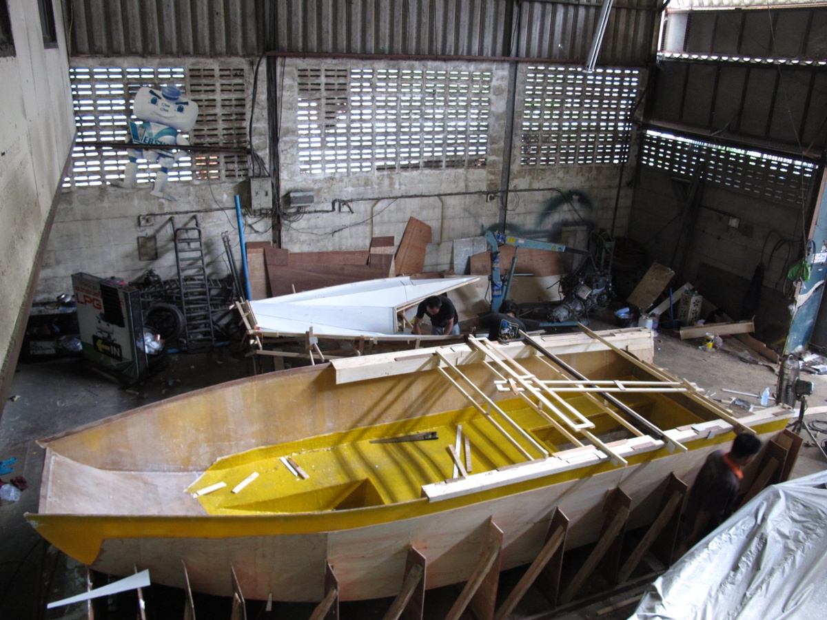

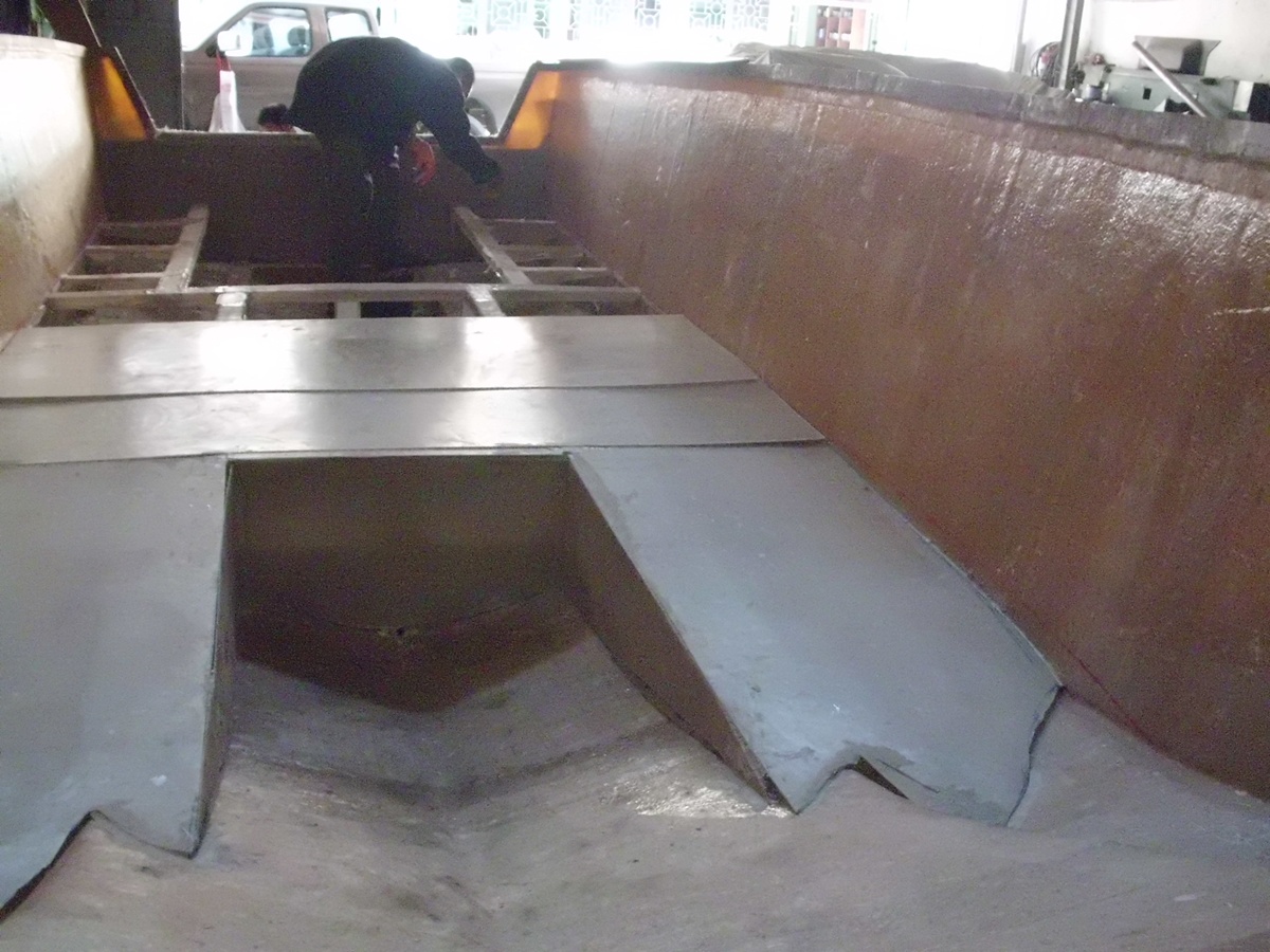

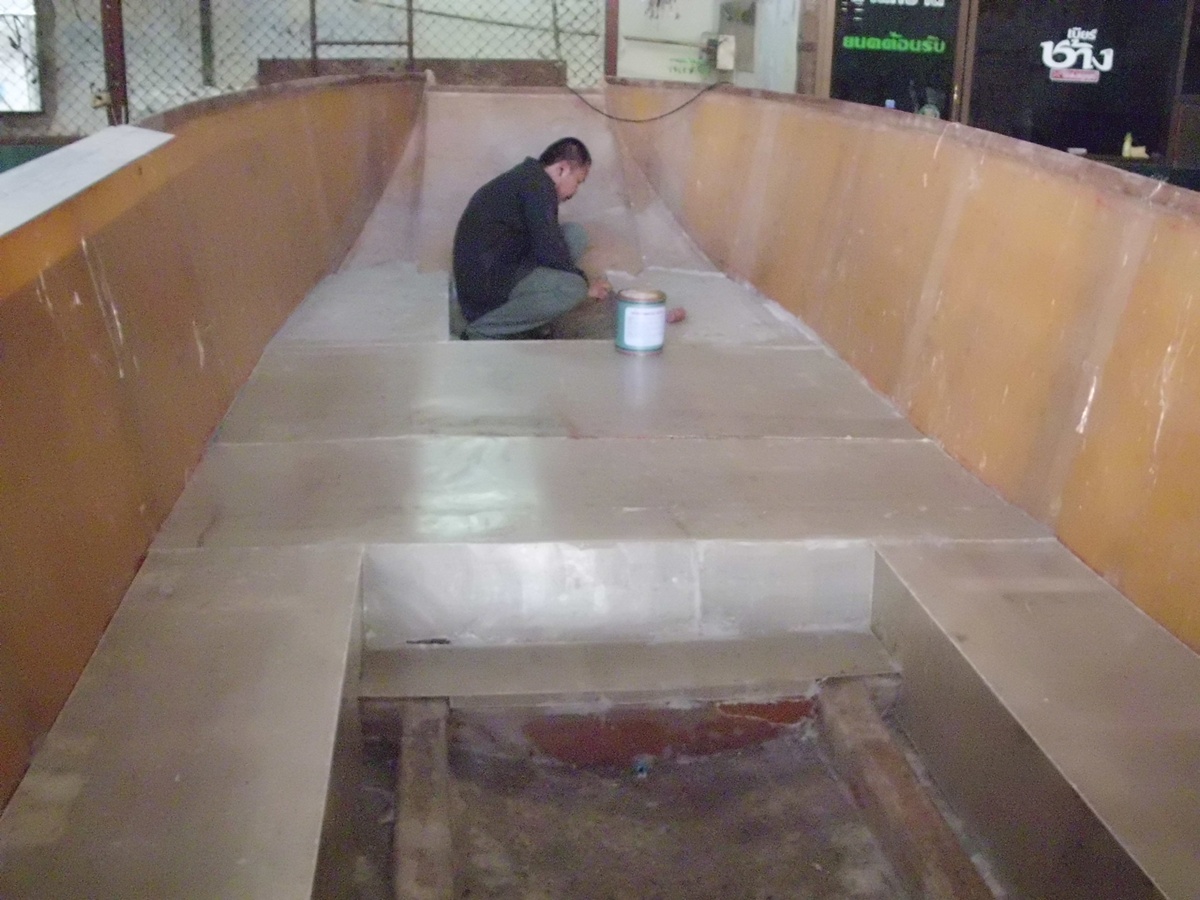

       อีกหนึ่งขั้นตอน ห้องอับเฉา ทำพื้นภายในเรือ พร้อมเตรียมหลุมวางเครื่อง

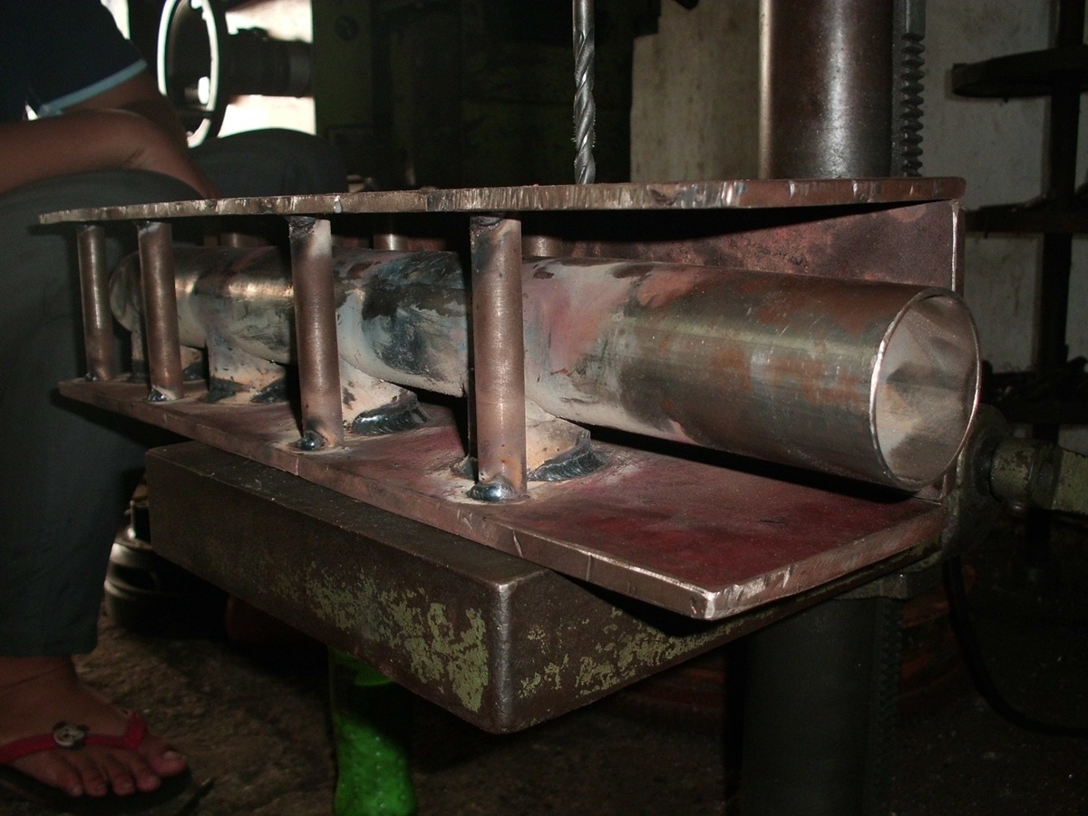

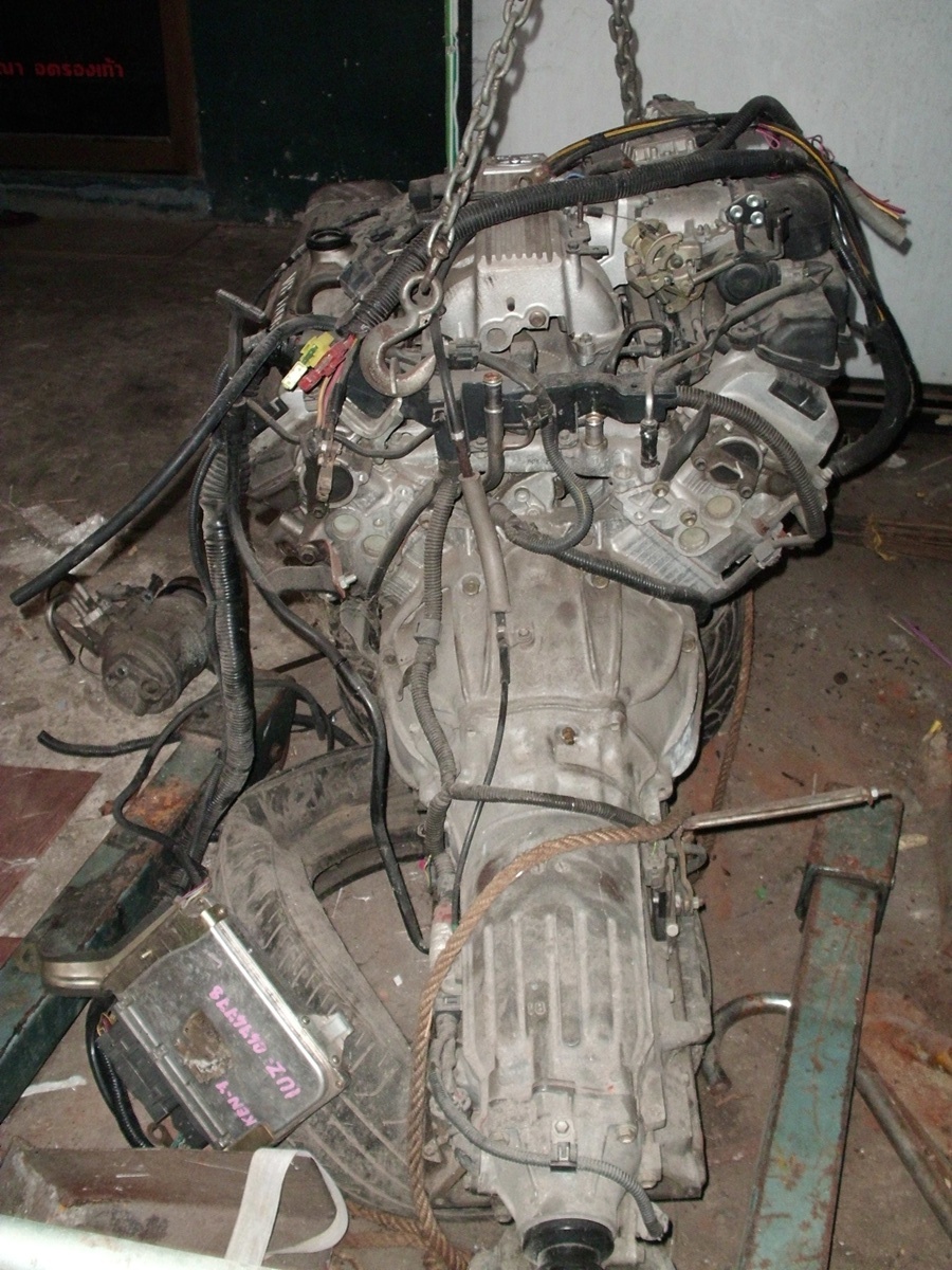

       เจ้าขุมพลัง 1 uz v 8 ถูกถออดเขาควายท่อไอเสียไป modify ใช้ระบบน้ำภายนอกหล่อเย็นเครื่อง และผ่านเขาควาย พ่นออกทางท่อไอเสีย ลดความร้อนห้องเครื่อง ลดเสียงปลายท่อไอเสีย ตามสูตร อิมบอร์ด
 แก้ไขเมื่อ : 1/9/2554 21:01:15
paisal97 จาก LEO 125.25.31.226 พฤหัสบดี, 1/9/2554 เวลา : 21:00  IP : 125.25.31.226
edit แก้ไขคำตอบ   delete ลบคำตอบ 9397
       ภายในกล่องหล่อเย็นท่อ

       ภาพสุดท้ายวันนี้ เสริมคาน ตั้งเสา ก่อนปิดด้วยพื้นไฟเบอร์แผ่น 4 ชั้น ก่อนเลย์ทับอีก 3 ชั้น
ไว้รายงานต่อโอกาสหน้า ขอบคุณทุกท่าน ที่ติดตามให้แรงใจนะครับ คาดว่า อีกไม่เกิน 2 เดือนน่าจะลงน้ำเทตส์ได้ เหลือกาบข้าง ปิดหัวดาดฟ้า และคิดตั้งอุปกรณ์ ชุดหางก็ใกล้เสร็จ รวม ท่อไอเสียด้วย

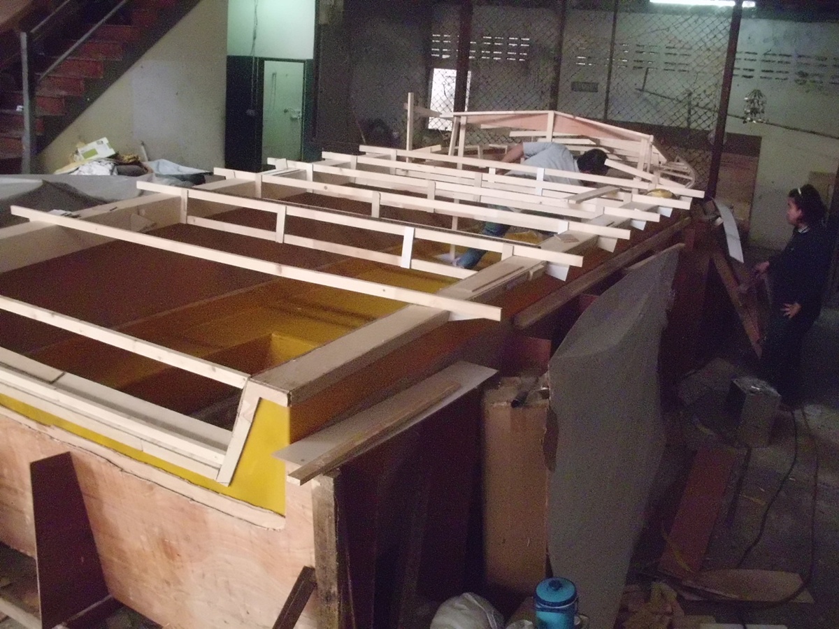

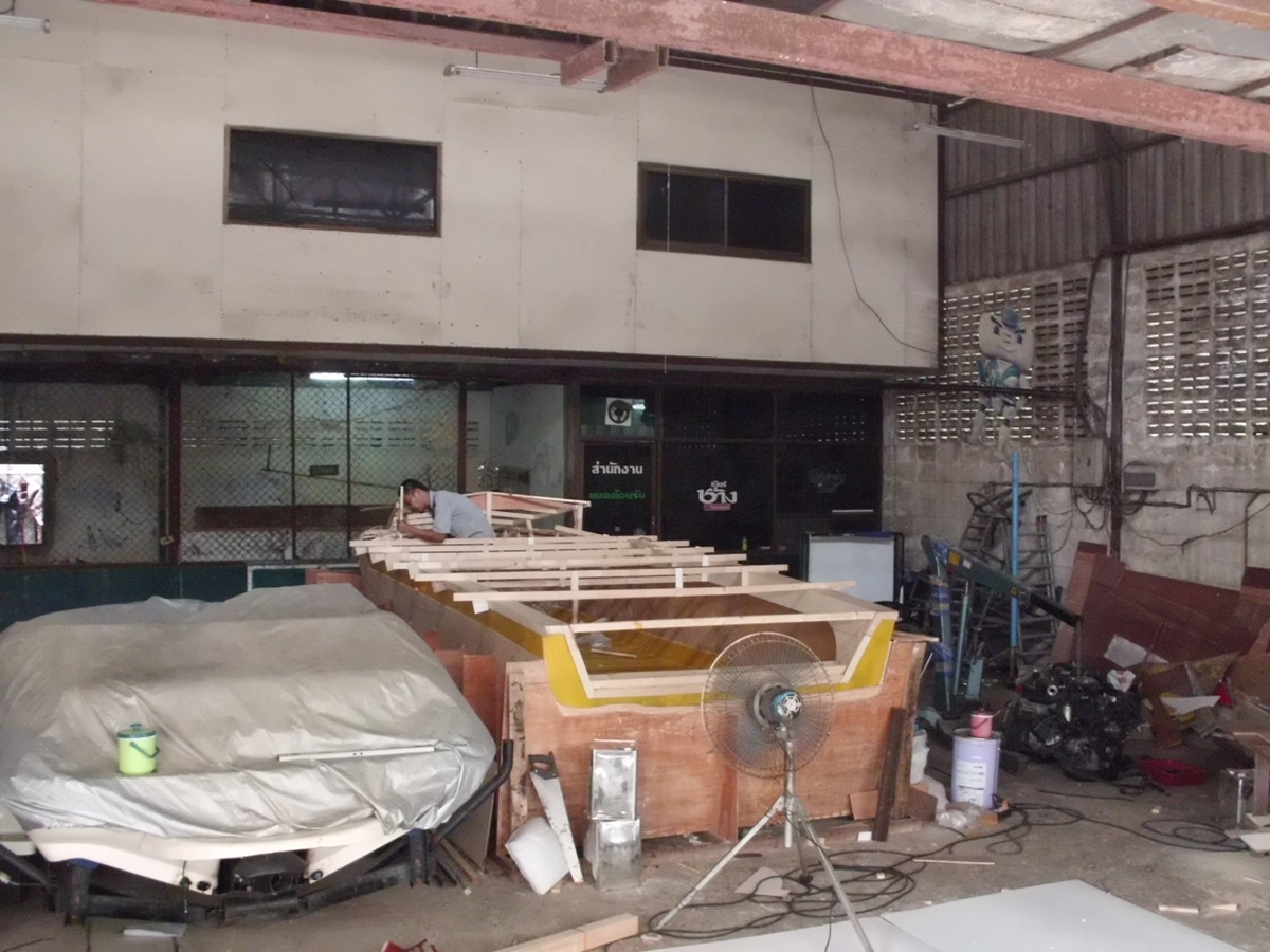

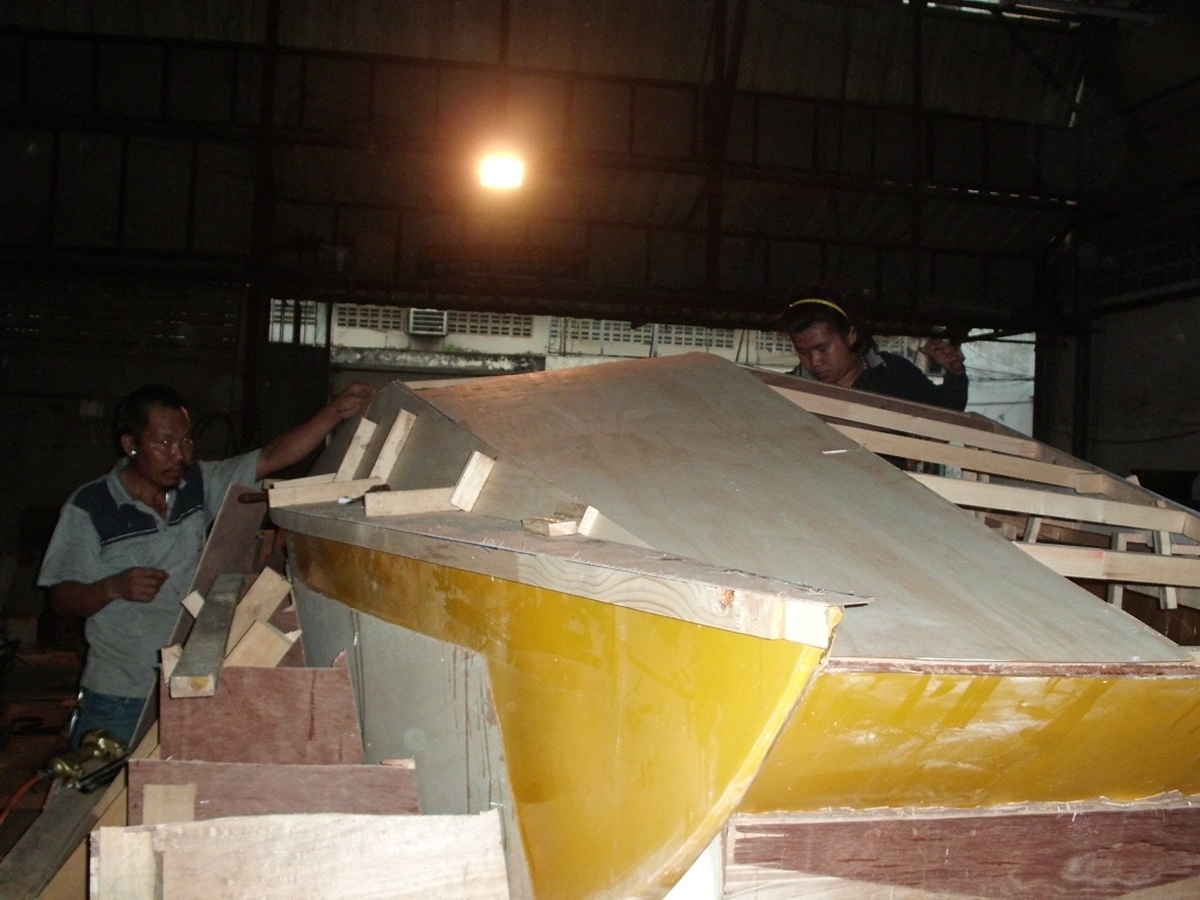

       มา Update ต่อกันดีกว่า หลังจากหยุดงานไป 1 สัปหดาห์ เริ่มขึ้นแบบกาบข้าง พร้อมดาดฟ้าปิดหัวเรือ ด้วยไม้โครงตู้ โกกด้วยไม้โฟเมก้า เริ่มทำเกินเป้าหมายแล้ว เพราะตอนอยู่หน้างานมีการเปลี่ยนแบบทุกวัน
paisal97 จาก LEO 101.108.100.22 พุธ, 7/9/2554 เวลา : 20:09  IP : 101.108.100.22

       ขึ้นโครงสร้าง ดาดฟ้าปิดหัว แล้วปูทับด้วยไม้โฟเมก้า เสร็จแล้วก็ทำโครงทับภายนอกอีกชั้น ก่อนจะจับหงายท้อง เพื่อรื้อโครงภายในออก จึงเลย์ไฟเบอร์ 4 ชั้น เสริมโครงภายในเสริมความแข็งให้พื้น เวลาเดิน หรือนอนเล่นบนฝาปิดดาดฟ้าหัวเรือ ยิ่งทำ ยิ่งอยู่หน้างาน ก็มีงานงอกออกไปเรื่อยๆ
paisal97 จาก LEO 101.108.100.22 พุธ, 7/9/2554 เวลา : 20:24  IP : 101.108.100.22

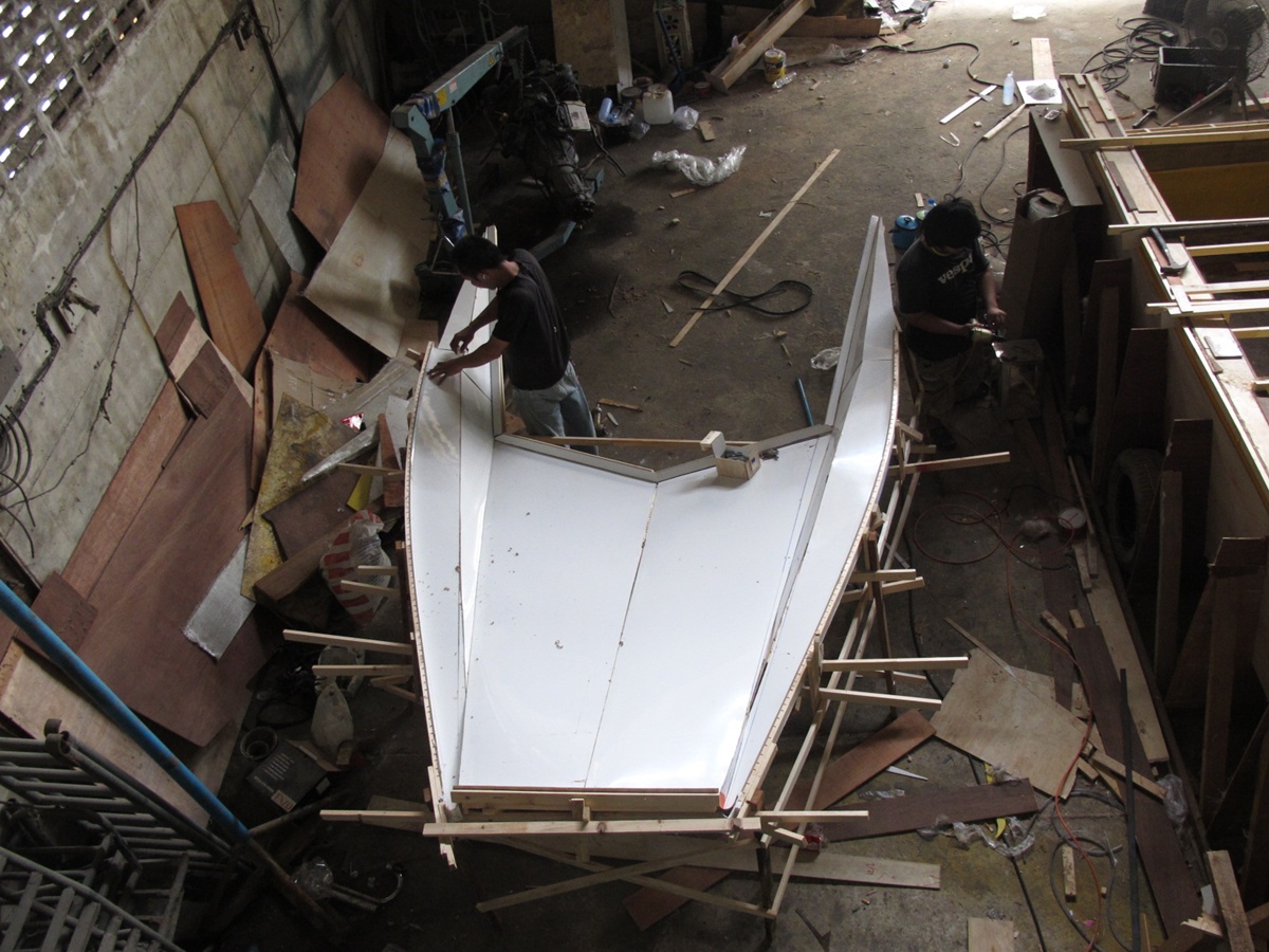

       ดาดฟ้าปิดหัวเรือ มีกาบตั้งแต่หัวจรดท้าย ไว้เดินแก้ขัดยามฉุกเฉินได้ พร้อมออกแบบกระบังลมหน้าแผ่นเรียบ อาคิริก สี ชาดำ 4 ชิ้น ทรงสปอร์ต จินตนาการไว้ซะเริด เสร็จออกมาแล้วจะเป็นตลกในสายน้ำไม่เนี่ย

       หงายดาดฟ้า แบบหัวเรือได้แล้วครับ พี่น้อง ชาวเรือ พรุ่งนี้ เตรียมหงายกาบข้าง

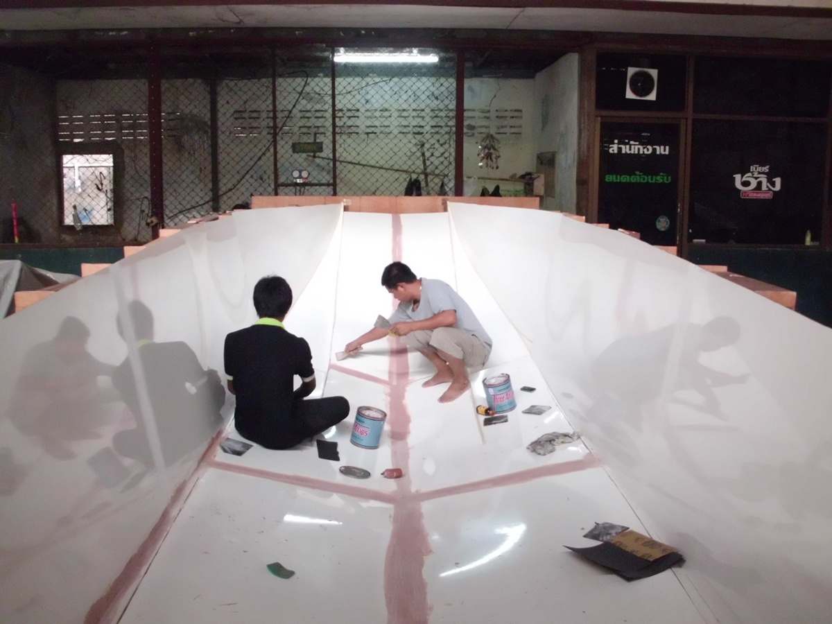

       เตรียมโป้ว เก็บรายละเอียด ก่องลงแว็ก ลงสีเจลโค้ช เพื่อเลย์ไฟเบอร์ขั้นตอนต่อไป
