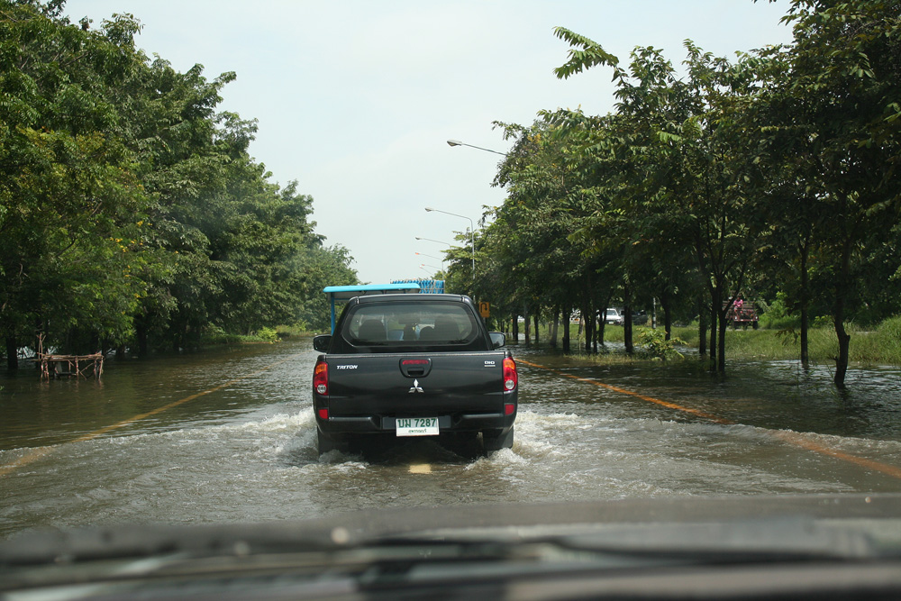

คำตอบที่ 62
       รูปถนนเส้น 117 ถนน 4 เลนไปพิษณุโลก 3-4 วันที่แล้ว...
ตอนนี้ถนนขาด ใช้ไม่ได้ น้ำท่วมไปสัก 20 โล ต้องวิ่งอ้อมไปอีกสัก 50 โล

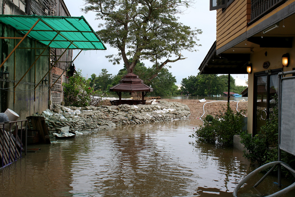

       กำแพงดินกันน้ำหลังบ้าน ห่างจากโรงแรมเป็นหนึ่ง 100 เมตร
หลังจากถมดินเป็นรอบที่ 3 ระดับน้ำก็ยังไม่หยุดเพิ่มสถิติ
แถมดีเปรสชั้น "เนสาด" จะมาอีกลูก
ประกอบกับ เขื่อนภูมิพล เขื่อนสิริกิติ์ เขื่อนแควน้อย เขื่อนกิ่วลม
อยู่ในสภาวะอีกไม่กิ่วันน้ำ จะเกินความจุเขื่อน... เริ่มนับถอยหลัง 9..8..7...

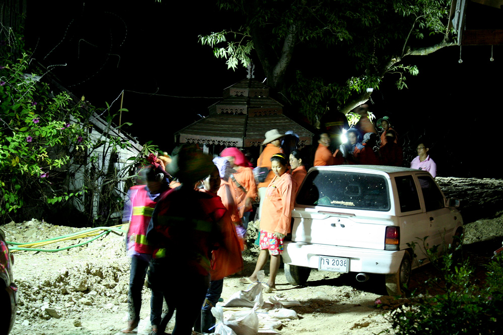

       19.00 น. เทศบาลมาเร่งเสริมแนว คันกระสอบทรายอีก คงทั้งคืน...
เห็นเจ้าหน้าที่แจ้งว่า ระดับน้ำอาจจะสูงกว่านี้อีก 50-60 cm
รถดินวิ่งตั้งแต่เช้าแล้วครับ ทั้งวัน รอบๆ เมืองมีจุดอ่อนเยอะเพราะเป็นเมืองที่ติดแม่น้ำ
สู้ ๆ ครับ

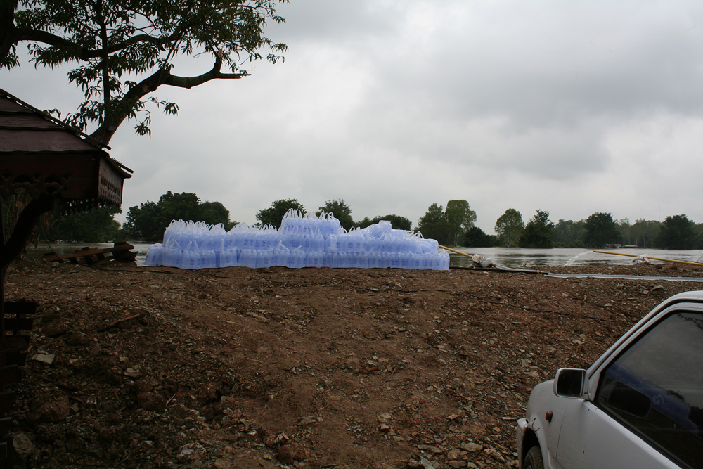

       .... เช้านี้ลองคำนวนเล่นๆ ทุ่งหลังบ้านผม(ขับรถราว 1 นาที) ที่เปลี่ยนสภาพจากทุ่งนามาเป็น แก้มลิง กะคร่าวๆ กว้างราว 7-80,000 ไร่ (ราวๆร้อยสามสิบตารางกิโลเมตร) ปีนี้น้ำสูงมากใกลัเคียงปี 38 เเล้ว......นี่เอาเฉพาะข้างๆบ้านผมนะ แล้วที่อื่นอีกละ ..............ปกติเมื่อน้ำเริ่มท่วมภาคกลาง น้ำเหนือจะลดลงแล้ว แต่ปีนี้ ภาคกลางกำลังอ่วมหนัก เหนือยังเพียบแปร้ พายุก้อกำลังเรียงแถวเข้ามา......กทม. ไม่รู้จะรอดไหม..
ปีนี้ ไม่รู้ว่าจะโทษใคร ...... ทั้งๆที่ฝนตกมาก ตกมานาน ตกจนไม่มีฤดูร้อน แต่เขื่อนต่างๆกลับพยายามเก็บน้ำเอาไว้ ไม่ทยอยปล่อยออกมา

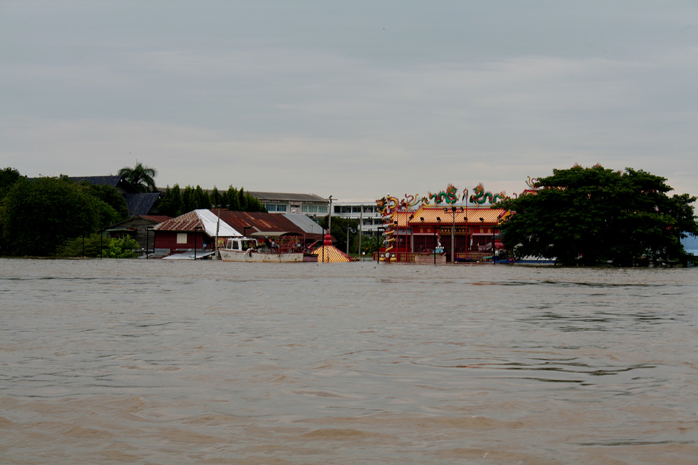

คำตอบที่ 74
       ก็เลยได้มีโอกาศ เอาเรือลงเจ้าพระยา สำรวจนิดหน่อย

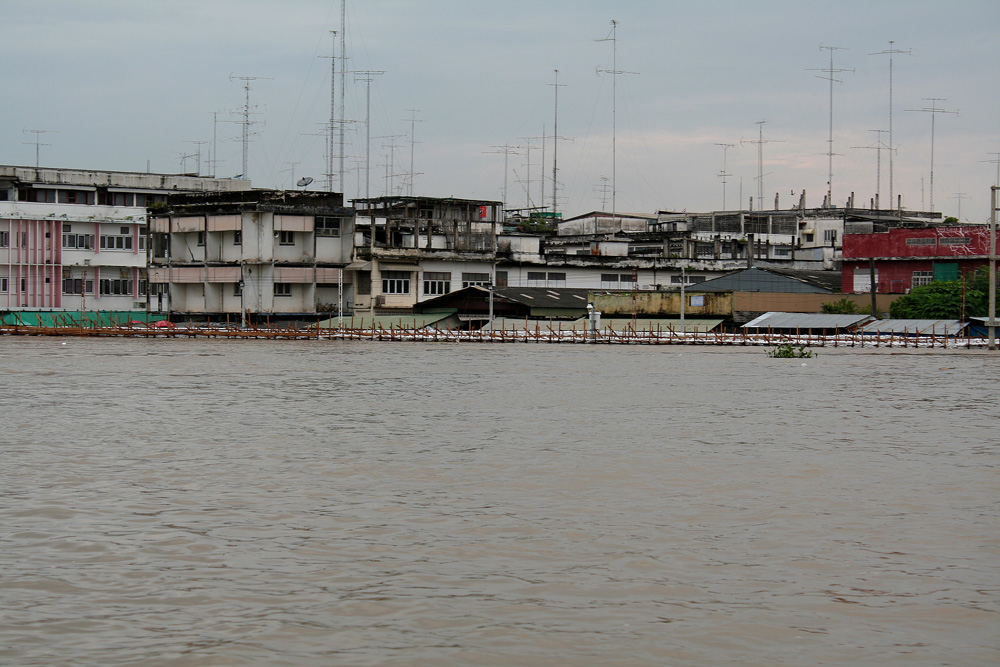

       ระดับน้ำแถวๆ บ้านน้าหมู
tum siwkae จาก ตุ้ม สี่แคว 180.183.57.191 พฤหัสบดี, 6/10/2554 เวลา : 07:40  IP : 180.183.57.191
edit แก้ไขคำตอบ   delete ลบคำตอบ 10850

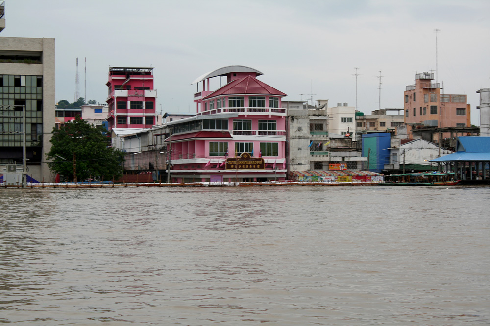

คำตอบที่ 76
       ระดับน้ำฝั่งตลาดปากน้ำโพ
tum siwkae จาก ตุ้ม สี่แคว 180.183.57.191 พฤหัสบดี, 6/10/2554 เวลา : 07:43  IP : 180.183.57.191
edit แก้ไขคำตอบ   delete ลบคำตอบ 10851

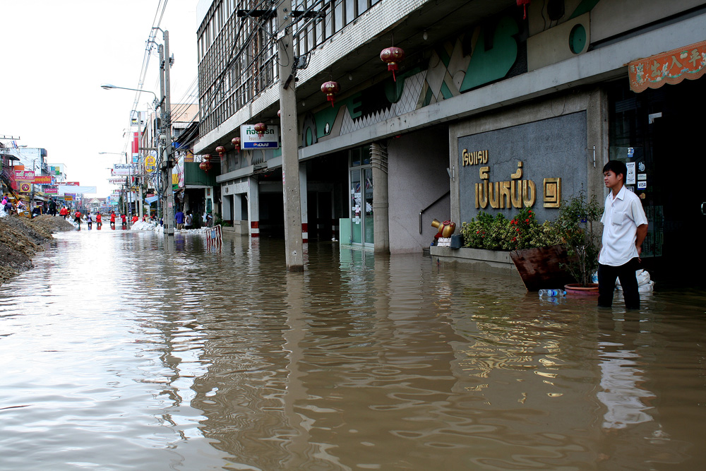

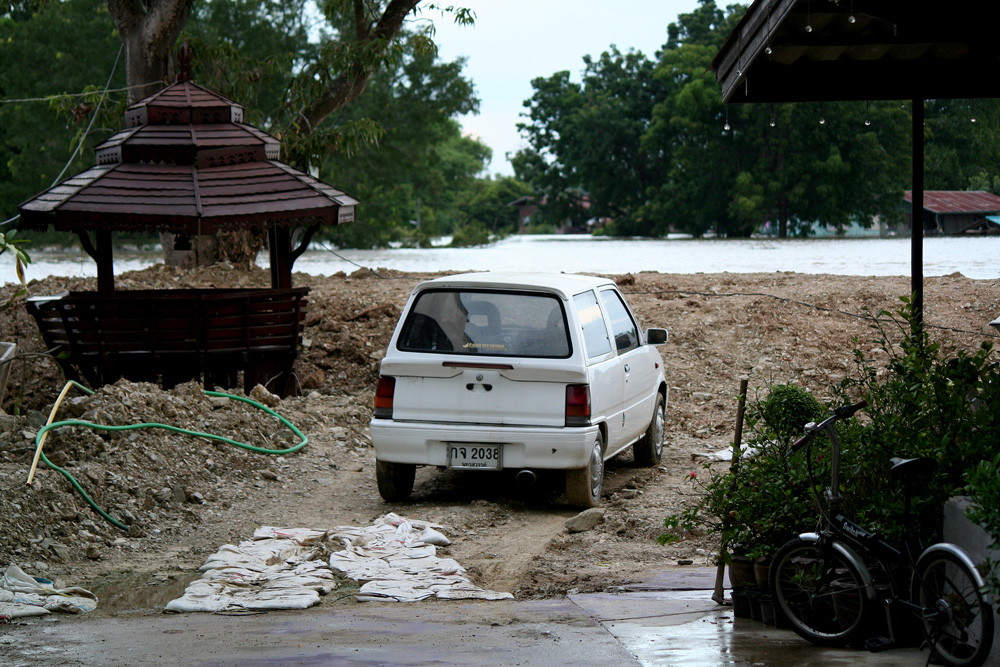

       หลังจากนั้นประมาณ ตีหนึ่ง เขื่อนกั้นน้ำถัดจากโรงแรมเป็นหนึ่งแตก
เสียงหวอ ดัง ...
เป็นที่ทราบกันว่าน้ำเข้าเมืองแล้ว
ผมไม่ได้ถ่ายรูปไว้เลย เพราะมีเรื่องที่ต้องทำตลอดจนถึงเที่ยงวัน
น้ำได้ไหลทั้งด้านหน้าถนน จนถนนเป็นสายน้ำ
และน้ำได้ไหลด้านหลังกำแพงกันน้ำ
หลังบ้านก็กลายเป็นน้ำตกขนาดย่อมๆ ไป
กลางถนนสวรรค์วิถี เทศบาลรีบถมดินที่ถนนเส้นหลัก เพื่อบล๊อกน้ำกันน้ำเข้าเมือง
ผมนึกในใจ ส่งสัยท่าจะไม่รอด ... แผน 2 ของเทศบาลคือ ถ้าบล๊อกน้ำไม่อยู่ บ้านที่อยู่ติดน้ำจะถูกท่วม
มันคงดูตลกไม่ออก ขณะที่บ้านอีกฝั่งถนนน้ำแห้งสนิท กับอีกข้างน้ำท่วมครึ่งบ้าน
เมื่อวานเพิ่งเอาน้ำไปช่วยผู้ประสบภัย ... หรือว่าต้องเป็นผู้ประสบภัยเอง

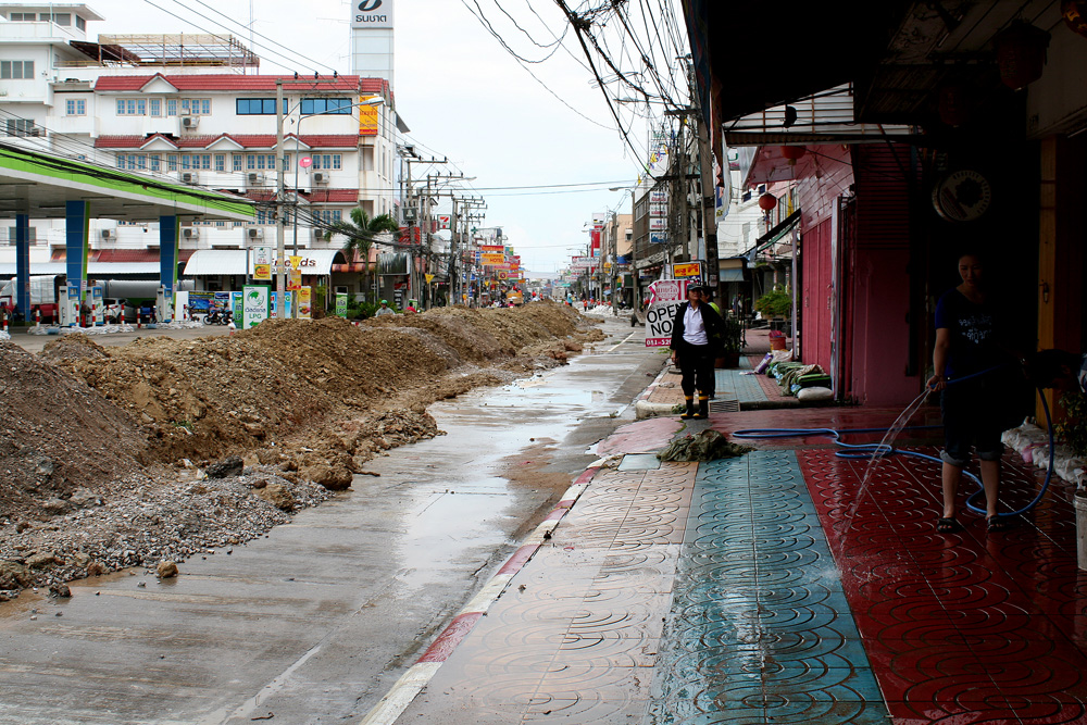

คำตอบที่ 83

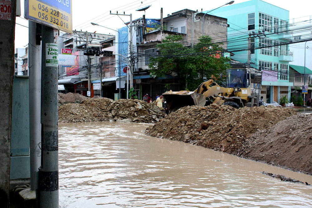

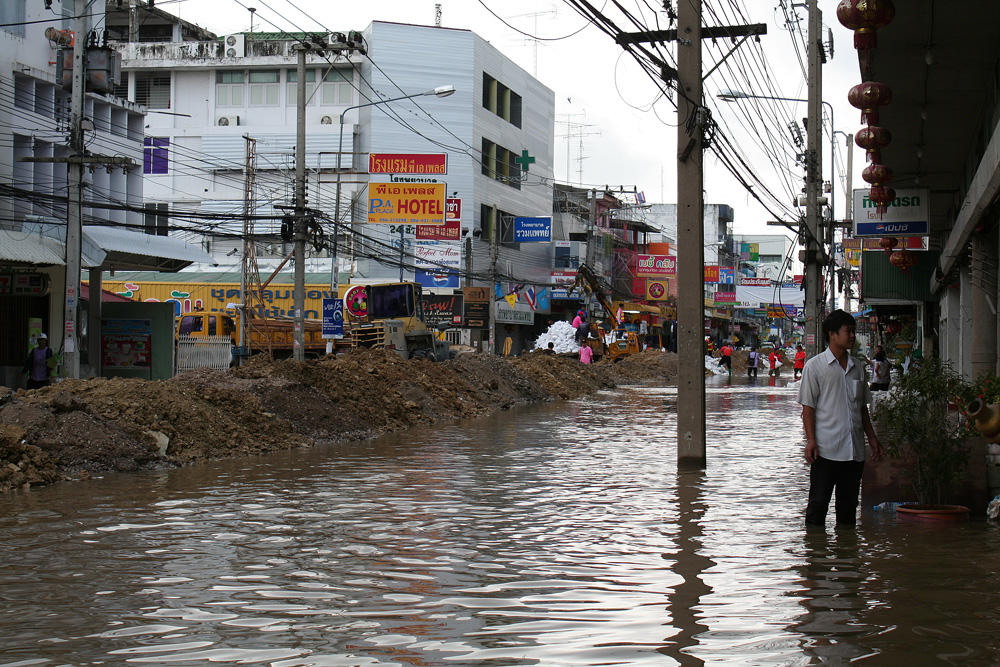

       กำแพงดินนอกจากจะบล๊อกน้ำได้แล้ว ยังสามารถควบคุมทิศทางน้ำได้อีก
tum siwkae จาก ตุ้ม สี่แคว 180.183.57.191 ศุกร์, 7/10/2554 เวลา : 06:48  IP : 180.183.57.191
edit แก้ไขคำตอบ   delete ลบคำตอบ 10899
คำตอบที่ 84
       เทศบาลทำกำแพงดิน แล้วเลี้ยว บังคับทิศทางน้ำ ระบายลงประตูน้ำ
(นึกถึง สมัยเด็กๆ ปั้นดินน้ำมัน)
ปุ๊ปปั้ป .... น้ำก็แห้ง ภายในวัน
การบังคับทิศทางน้ำสามารถทำได้ง่าย...

คำตอบที่ 88

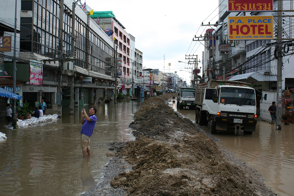

       หลังจากกำแพงกันน้ำ พังหลายๆ รอบ
ผมเริ่มสังเกตุเห็นอะไรหลายอย่างที่น่าสนใจเกี่ยวกับน้ำ
1.เราสามารถบังคับทิศทางการใหลของน้ำได้
-รูปจะเห็นว่าเทศบาลทำคันกั้นแล้วบังคับทิศทาง ให้น้ำเลี้ยวได้ เพื่อไปลงท่อระบายน้ำ
@@@ จังหวัดอื่นๆ อาจจะนำไปใช้ นอกจากทำคันกั้นน้ำแล้ว ต้องคำนึงและบังคับทิศทางการใหลของน้ำด้วย @@@
2.แนวกำแพงกันน้ำแตกไป 5 เมตร ช่องทางบังคับทิศทางน้ำประมาณ 5 เมตร
-ระดับน้ำสูงกว่าถนน 1.5 เมตร แต่น้ำใหลตามคันบังคับทิศทางน้ำ
ความเข้าใจของผม ก็คือ น้ำควรมา ที่ 1.5 เมตร แต่จริงๆ คือ
1. @@@ น้ำใหลจากที่สูง ไปที่ต่ำ แบบเป็นรูปโค้งลง สไลด์ลงแบบน้ำตก @@@@
2. @@@ ช่องทางบังคับน้ำ มีกระแสการไหล พอมีกระแสการไหล ทำให้ระดับน้ำในคันกั้นน้ำ สูง 50 cm ไม่ไช่ 1.5 เมตร @@@@
นั่นหมายความว่า มองเห็นต้นน้ำสูง 1.5 m แต่ระดับน้ำในคันกั้นน้ำ ปล่อยช่องทางน้ำให้ไหลตลอด สูง 50 cm แบบมีกระแสการไหล เท่ากับ
@@@@ ถ้าเราทำให้น้ำไหลไปตลอด ระดับน้ำจะลดลงประมาณ 2 เท่า @@@@@
ระดับน้ำมันไม่เท่ากัน แต่มันเสถียร แต่น้ำต้องห้ามหยุดไหลนะ เพราะถ้าหยุดไหลจะกลายเป็นเพิ่มความสูงทันที!!!!!!
ความเห็นส่วนตัวนะครับ
วิธีที่จะทำให้น้ำลดเร็วสุด คือต้องทำให้มันไหล ไม่ใช่ปิดกั้นประตูระบายน้ำ น้ำอาจท่วมมาก แต่ระดับน้ำจะไม่สูง
ตอนนี้ระดับน้ำบางที่ 5-6 เมตร จากพื้นดินปรกติ ระดับน้ำมันสูงเกินไป
