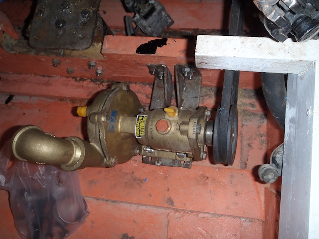

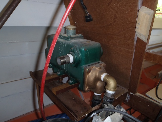

คำตอบที่ 92
       ปั๊มนำ้ทองเหลือง
Contructor จาก Na-Laam Samui 1.0.223.103 เสาร์, 10/11/2555 เวลา : 20:42  IP : 1.0.223.103
edit แก้ไขคำตอบ   delete ลบคำตอบ 20896

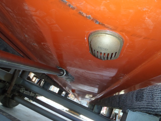

คำตอบที่ 93
       หัวดูดนำ้ใต้ท้องเรือ
Contructor จาก Na-Laam Samui 1.0.223.103 เสาร์, 10/11/2555 เวลา : 20:46  IP : 1.0.223.103
edit แก้ไขคำตอบ   delete ลบคำตอบ 20897

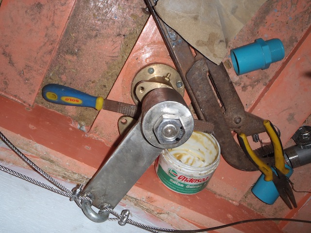

คำตอบที่ 94
       ชุดหางเสือจากด้านใน
Contructor จาก Na-Laam Samui 1.0.223.103 เสาร์, 10/11/2555 เวลา : 20:48  IP : 1.0.223.103
edit แก้ไขคำตอบ   delete ลบคำตอบ 20898

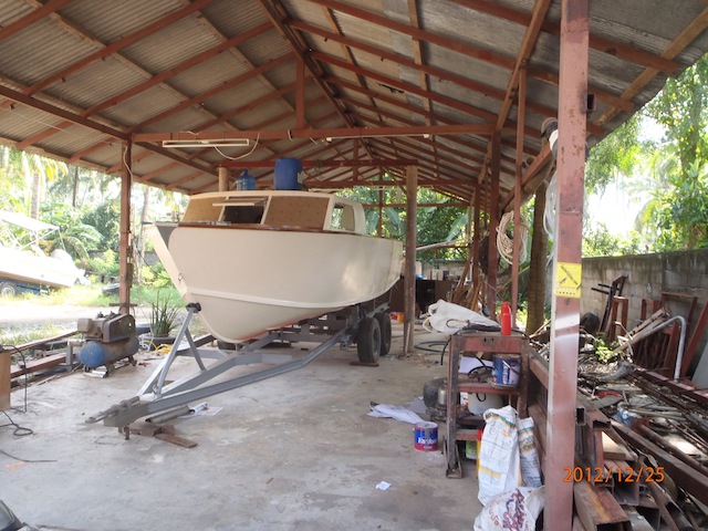

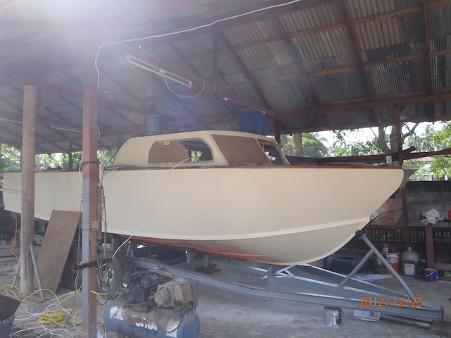

คำตอบที่ 101
       ขึ้นเทรลเลอร์แล้วต้องถอดเคบินชั้นบนออกก่อนติดคานหลังคาครับ
Contructor จาก Na-Laam Samui 1.0.220.49 ศุกร์, 28/12/2555 เวลา : 20:35  IP : 1.0.220.49
edit แก้ไขคำตอบ   delete ลบคำตอบ 21702

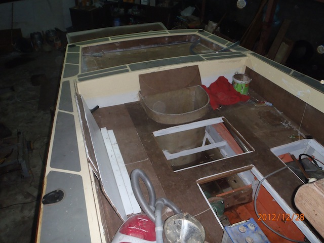

คำตอบที่ 103
       ปูพื้นภายในพร้อมทำฝาปิดห้องต่างๆเหลือทำสี
Contructor จาก Na-Laam Samui 1.0.220.49 ศุกร์, 28/12/2555 เวลา : 20:49  IP : 1.0.220.49

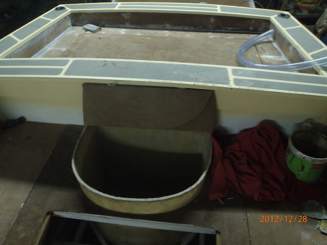

คำตอบที่ 104
       ห้องขังเหยื่อเป็นจำเป็นมากครับสำหรับเรือตกปลาทำด้วยแผ่นรังผึ้ง Honycomb
จริงครับ จำเป็นจริงๆ
จาก : suraphons(suraphons) 29/12/2555 20:56:06 [118.173.226.112]
Contructor จาก Na-Laam Samui 1.0.220.49 ศุกร์, 28/12/2555 เวลา : 20:52  IP : 1.0.220.49
edit แก้ไขคำตอบ   delete ลบคำตอบ 21705

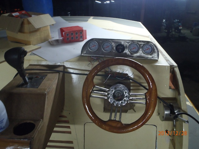

คำตอบที่ 105
       ชุดพวงมาลัยและเกจ์วัดต่างๆทำเองกับมือครับ
Contructor จาก Na-Laam Samui 1.0.220.49 ศุกร์, 28/12/2555 เวลา : 20:54  IP : 1.0.220.49

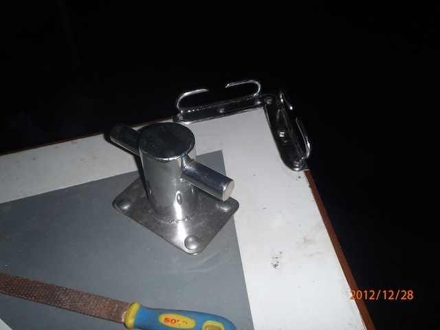

คำตอบที่ 107
       อันนี้ทำเองครับ
น่าจะติดก้วนสมอเรือด้วยนะครับ
จาก : suraphons(suraphons) 29/12/2555 20:58:07 [118.173.226.112]
กำลังเช็คงบประมาณอยู่ครับ
จาก : Contructor(Contructor) 4/1/2556 9:11:59 [110.77.148.159]
Contructor จาก Na-Laam Samui 1.0.220.49 ศุกร์, 28/12/2555 เวลา : 20:58  IP : 1.0.220.49

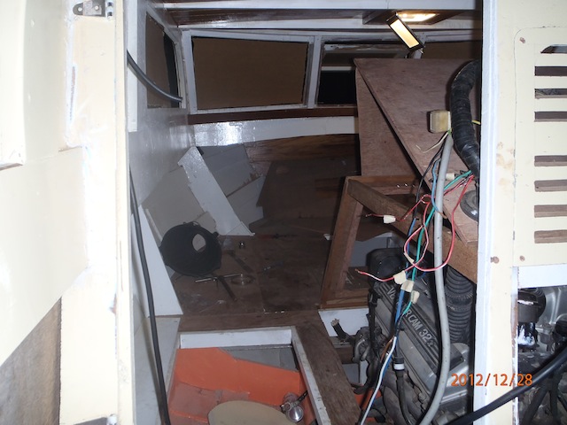

คำตอบที่ 108
       มองเข้าไปในห้องใต้เคบินพอหลบฝนใด้ครับยังใดเก็บเครื่องมือเลย
ขออภัยครับยังไม่ได้เก็บเครื่องมือพิมพ์ไม่ครบ
จาก : Contructor(Contructor) 28/12/2555 21:39:39 [1.0.220.49]
Contructor จาก Na-Laam Samui 1.0.220.49 ศุกร์, 28/12/2555 เวลา : 21:34  IP : 1.0.220.49
edit แก้ไขคำตอบ   delete ลบคำตอบ 21709

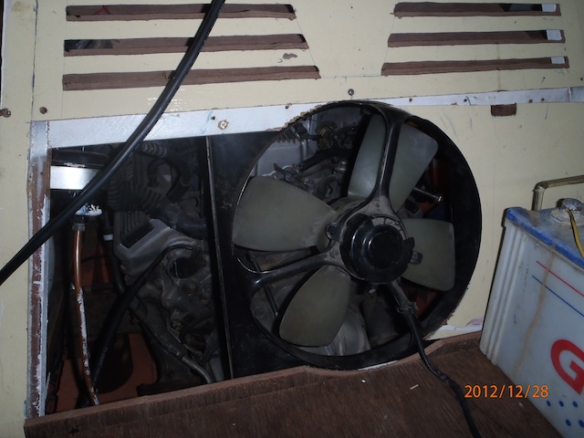

คำตอบที่ 109
       ติดพัดลมไฟฟ้าใว้ช่วยดูดความร้อนจากห้องเครื่องครับ
Contructor จาก Na-Laam Samui 1.0.220.49 ศุกร์, 28/12/2555 เวลา : 21:37  IP : 1.0.220.49

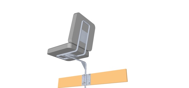

คำตอบที่ 110
       ออกแบบเก้าอี้ใว้คร่าวๆ
Contructor จาก Na-Laam Samui 110.77.148.159 ศุกร์, 4/1/2556 เวลา : 09:14  IP : 110.77.148.159
edit แก้ไขคำตอบ   delete ลบคำตอบ 21763

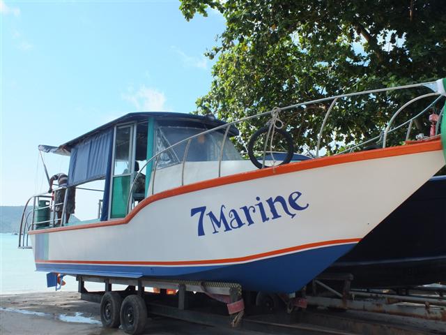

คำตอบที่ 111
       วันนี้ลองสตาร์ทเครื่องดู.......งานเข้าครับ...ไม่ติด ฟังเสียงหมุนดูเหมือนกับไม่จุดระเบิด เฮ้อ ไล่นำ้มันดู ก็ดีพุ่งปรี๊ดๆ ทีนี้ระบบไฟ..ก็ครบ ลองถอดเช็คคอล์ยจุดระเบิดดู เอาแล้วยังงัยคอล์ยตัวขวามือเงียบฉี่ไม่มีไฟ ไล่สายดู ไม่ขาด สลับกับตัวซ้ายดูก้อไฟไม่ออก เริ่มเครียดฮืม!!!กล่องแน่นอนหมดปัญญาเช็ค โทรหาคนที่ขายเครื่องให้ บอกให้โทรหาช่างคนต่อสายมาให้ ไล่ระบบกันทางโทรศัพท์ไล่ไปไล่มา เจอครับ เบอร์กล่องควบคุม กับเครื่องไม่ตรงกัน คนละเบอร์ ช่างบอกว่าใช้ไม่ได้ไลน์จุดระเบิดไม่เหมือนกัน เซ็ง!!!สุดๆๆเช็คกับทางร้านบอกว่าเดี๋ยวจัดการให้สุดท้ายเลยต้อง ร้องเพลงรอ น้าๆท่านใดมีความรู้เรื่อง 1 UZ fe ปี 95 รบกวนช่วยแสดงควาเห็นด้วยครับ สุดท้ายฝากถามน้า Aump ด้วยครับเรือ Seven sea ของน้าที่วางเครื่องตัวนี้ใช้งานเป็นงัยบ้างครับที่น้าลงคลิปตอนทดสอบเที่ยวนั้นใช่เกียร์ออโต้รึปล่าวครับใช้งานนานๆมีปัญหาอะไรบ้างครับรบกวนด้วยครับ ขอบพระคุณล่วงหน้าครับ
ตอนนี้ผมได้พัฒนา ระบบเกียร์+ใบจักรมาเรื่อยๆ รายละเอียดอยู่ใน facebook วีรศักดิ์ อุบลกาญจน์ เครื่องยนต์สุดยอดมากครับ
จาก : aupm(aupm) 8/1/2556 20:55:27 [118.173.95.153]
Contructor จาก Na-Laam Samui 110.77.148.159 เสาร์, 5/1/2556 เวลา : 16:49  IP : 110.77.148.159
edit แก้ไขคำตอบ   delete ลบคำตอบ 21789
คำตอบที่ 112
       ทำสีใหม่
aupm จาก Aupm 118.173.95.153 อังคาร, 8/1/2556 เวลา : 21:01  IP : 118.173.95.153
edit แก้ไขคำตอบ   delete ลบคำตอบ 21871
คำตอบที่ 113
       ลงน้ำทดสอบ
aupm จาก Aupm 118.173.95.153 อังคาร, 8/1/2556 เวลา : 21:13  IP : 118.173.95.153
edit แก้ไขคำตอบ   delete ลบคำตอบ 21872
คำตอบที่ 114
       http://youtu.be/ZBiy0W2opbk
คลิป ลงน้ำทดสอบ 20 น๊อต ที่ 5000 รอบ เคยกดที่ 5000 รอบ นาน 1 ชม เครื่องสุดยอด กำลังไม่ตกเลย
เดี๋ยวจะพัฒนาจนถึง 25 น๊อต ดูรายละเอียดเพิ่มเติได้ที่ facebook วีรศักดิ์ อุบลกาญจน์
 แก้ไขเมื่อ : 8/1/2556 21:32:25
aupm จาก Aupm 118.173.95.153 อังคาร, 8/1/2556 เวลา : 21:30  IP : 118.173.95.153
edit แก้ไขคำตอบ   delete ลบคำตอบ 21873
คำตอบที่ 115
       ขอบคุณอย่างสูงครับน้าAump ผมเลือกเครื่อง1UZ นอกจากชอบเครื่องรุ่นนี้เป็นการส่วนตัวแล้วอีกเหตุผลนึงก็เห็นน้าทำเรือนี่แหละครับไม่ทราบว่าที่น้าบอกว่า"พัฒนาระบบเกียร์+ใบจักร"นั้นเป็นยังงัยครับหาอัตราทดเกียร์ใหม่หรือว่าทำยังงัยครับยังเป็นเกียร์ออโต้เหมือนเดิมหรือเปล่าวครับ
Contructor จาก Na-Laam Samui 1.0.222.11 พุธ, 9/1/2556 เวลา : 08:11  IP : 1.0.222.11
edit แก้ไขคำตอบ   delete ลบคำตอบ 21884

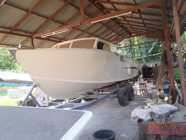

คำตอบที่ 119
       ผ่านมาตั้งหลายวันใด้แค่นี้แหละครับช่วงนี้งานประจำยุ่งมากบวกกับรอช่างมาวายสายไฟเครื่องให้ใหม่เลยมไม่คืบหน้าเลยพอลองเครื่องไม่ติดพาลให้คนทำหมดกำลัง พาลขี้เกียจเอาดื้อๆ
Contructor จาก Na-Laam Samui 110.77.148.159 อาทิตย์, 3/3/2556 เวลา : 09:07  IP : 110.77.148.159
edit แก้ไขคำตอบ   delete ลบคำตอบ 22784

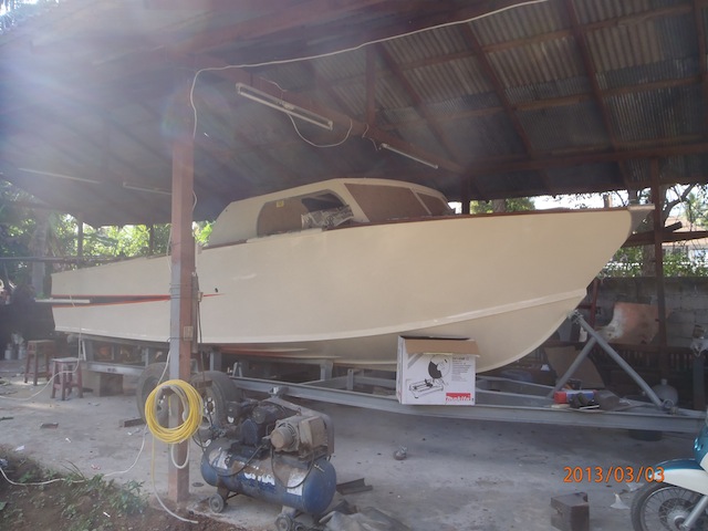

คำตอบที่ 120
       ตอนนี้ระบบสีภายในภายนอกเรียบร้อยหมดแล้วคงเหลือแต่ติดอุปกรณ์ต่างๆ และราวสแตนเลสซื้อของเตรียมพร้อมใว้แล้วหาเวลาประกอบยังไม่ใด้คาดว่าภายนในเดือนนี้คงจะใด้ประกอบหลังจากส่งวิลล่าสองหลังให้ลูกค้าเสร็จ
Contructor จาก Na-Laam Samui 110.77.148.159 อาทิตย์, 3/3/2556 เวลา : 09:14  IP : 110.77.148.159
edit แก้ไขคำตอบ   delete ลบคำตอบ 22785
