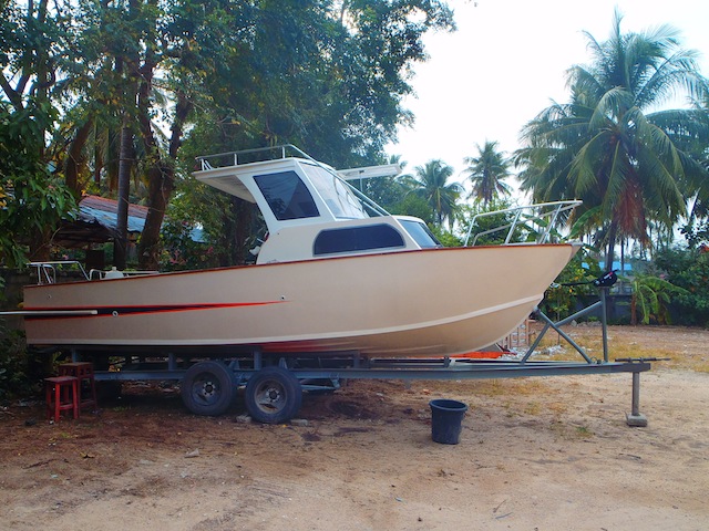

       ลากออกมานอกโรงแล้วว่าจะลงนำ้เหลียวดูปฎิทินอ้าวขึ้นเดือนห้าไทยแล้ว คนเฒ่า คนแก่ทักมาเดือนห้าลงไม่ใด้นะ ....แป่วววว!!!!ต้องรออีกเดือน ไม่เป็นรัยขัดสีฉวีวรรณหน่อย

       อีกซักมุมครับ
ในที่สุด ก็สำเร็จ555

       สวยมากครับ เป็นแรงบรรดานใจสำหรับคนอยากต่อเรือเองได้ดีสุดๆๆ ไม่ทราบปัญหาเครื่องยนต์จบอย่างไรและอยากชมภายในเรือด้วยครับ
การวายสายมาจากร้านที่ส่งเครื่องมาให้ผิดหมดครับ ต้องรื้อมาไล่ใหม่ยกพวงครับ

       ขอแสดงความยินดีด้วยครับ น่าภาคภูมิใจจริงๆ ที่มีความมุมานะจนสำเร็จ ไม่ทราบว่าลองลอยน้ำดูหรือยังครับเพื่อดูจุดศูนย์ถ่วงว่าได้หรือไม่ ดูจากรูปแล้วรู้สึกว่าเครื่องจะวางมาทางหัวเรือมากไปอาจทำให้หัวกดน้ำ เวลาวิ่งสวนคลื่นอาจทำให้หัวมุดน้ำได้นะครับ
ยังไม่ลองเลยครับ แต่อาศัยสังเกตตอนวางเพลาล้อเทรลเลอร์น่าจะกดหน้านิดๆ
จาก : Contructor(Contructor) 11/4/2556 12:30:25 [110.77.148.159]

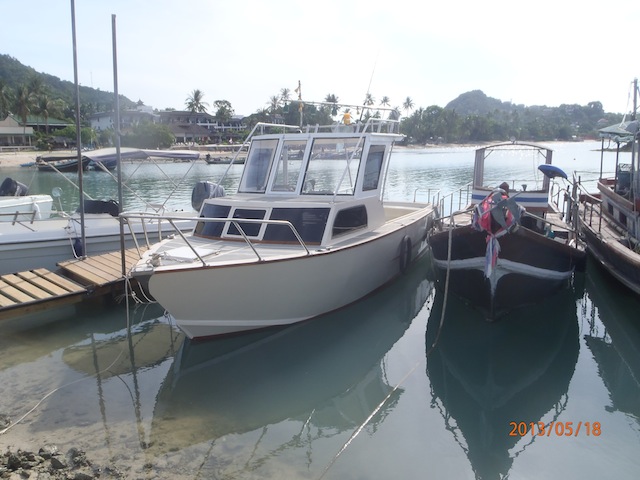

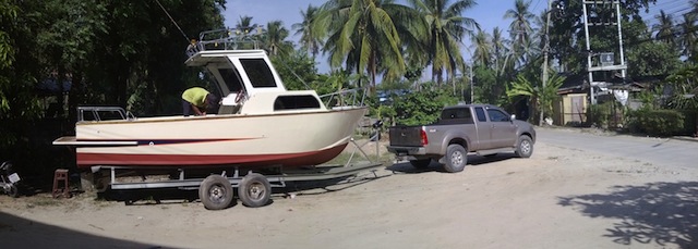

       หายไปหลายวันครับลงนำ้ทดสอบระบบแล้วครับเมื่อวันพฤหัสที่16 ภาพตอนเตรียมลากครับ ลากลงนำ้ตรงที่จอดเรือของชมรมประมงพื้นบ้านหาดละไมการลากลงเป็นไปด้วยความเรียบร้อยดีเรือไม่หนักมากลากบนหาดทรายสบายๆ
Contructor จาก Na-Laam Samui 110.77.148.159 เสาร์, 18/5/2556 เวลา : 10:40  IP : 110.77.148.159
edit แก้ไขคำตอบ   delete ลบคำตอบ 24266
คำตอบที่ 133

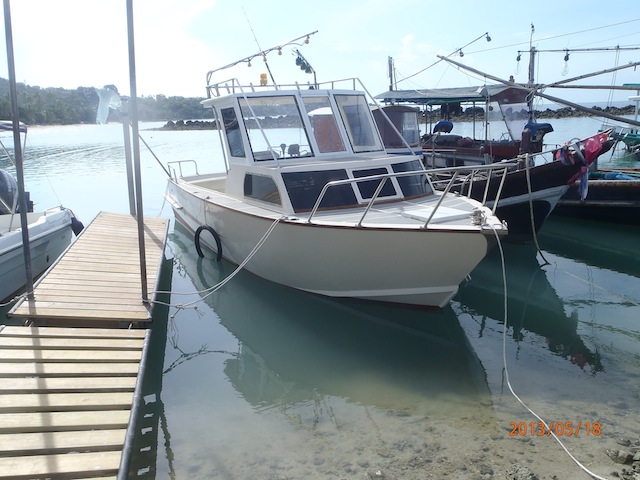

       ความรู้สึกตอนนั้นไม่มั่นใจอย่างไรไม่รู้เนื่องจากเป็นลำแรกที่ต่อเองทำเองหมดทุกอย่างท่านผู้ชมมาคอยลุ้นกันเต็มไปหมดตื่นเต้นครับจนลืมกล้องถ่ายรูปเลยต้องถ่ายกับกล้องมือถือ ลงไปอยู่ในนำ้แล้วครับ อ้า เธอลอยนำ้ใด้ครับกินนำ้นิดเดียวที่ทรานซั่มวัดใด้ 10 นิ้วเท่านั้นเองตัวเรืออยู่แนวขนานระดับนำ้นำ้หนัก กดไปด้านหน้า นิดนึงภาพโดยรวมใช้การใด้
Contructor จาก Na-Laam Samui 110.77.148.159 เสาร์, 18/5/2556 เวลา : 10:51  IP : 110.77.148.159
edit แก้ไขคำตอบ   delete ลบคำตอบ 24267
คำตอบที่ 134
       เทียบท่าครับ ติดเครื่องจัดการไล่นำ้ในระบบระบายความร้อนเสร็จลองเร่งดู เอ มันเร่งไม่ขึ้นใด้3,00รอบแล้วตัด ใจแฟบเลยครับ อุ่นเครื่องลองเข้าเกียร์ D-2 วิ่งดู กดคันเร่งปุ๊บเรือออกตัวยกดีแต่ไปตันแค่3,000รอบความเร็ว17น๊อต พวยนำ้ที่ท้ายใบจักรดีแต่รอบไม่พอเครื่องเร่งไม่ขึ้นเรือเกือบๆจะขึ้นนำ้ยัง งงๆอยู่ โทรปรึกษาช่างเครื่องเล่าอาการให้ฟังน้องเขาบอกว่ากล่องน่าจะล๊อกอะไรบางอย่างใว้เด๋วมาดูให้ สรุปเลยยังไม่ลงตัว ภาพโดยรวม เรือแข็งนำ้ดีมากครับขึ้นโหนข้างเดียว 4 คนไม่ค่อยกระดุก กระดิก ระบบหางเสือบังคับเลี้ยวยอดเยี่ยม เกียร์ถอยหลังกินนำ้ดีถอยเลี้ยวใด้อย่างใจ การควบคุมทิศทางในความเร็วเท่านี้นิ่งมาก
เสียดายถ่ายวีดีโอใว้กับมือถือไฟล์เสีย วันหลังจะถ่ายมาลงให้ดูครับ
Contructor จาก Na-Laam Samui 110.77.148.159 เสาร์, 18/5/2556 เวลา : 11:13  IP : 110.77.148.159
edit แก้ไขคำตอบ   delete ลบคำตอบ 24268

       ในนำ้อีกรูปครับ
สวยมากๆ เยี่ยมจิงๆนะคับ
จาก : antony6668(antony6668) 2/9/2559 10:57:11 [119.46.231.2]
Contructor จาก Na-Laam Samui 110.77.148.159 เสาร์, 18/5/2556 เวลา : 11:15  IP : 110.77.148.159

       ยินดีด้วยครับน้า Na-Laam Samui ได้ลงน้ำแล้ว สาเหตุที่เอียงขวานิดหน่อยมันเป็นเพราะอะไรครับ.
ยังไม่ใด้สังเกตครับ
จาก : Contructor(Contructor) 18/5/2556 13:34:54 [110.77.148.159]
ไม่เอียงครับ มือถ่ายรูปเอียง
จาก : Contructor(Contructor) 19/5/2556 9:13:18 [110.77.148.159]
5555+ แจร่มมากครับน้า
จาก : cnadee(cnadee) 23/5/2556 15:30:22 [27.55.136.201]
