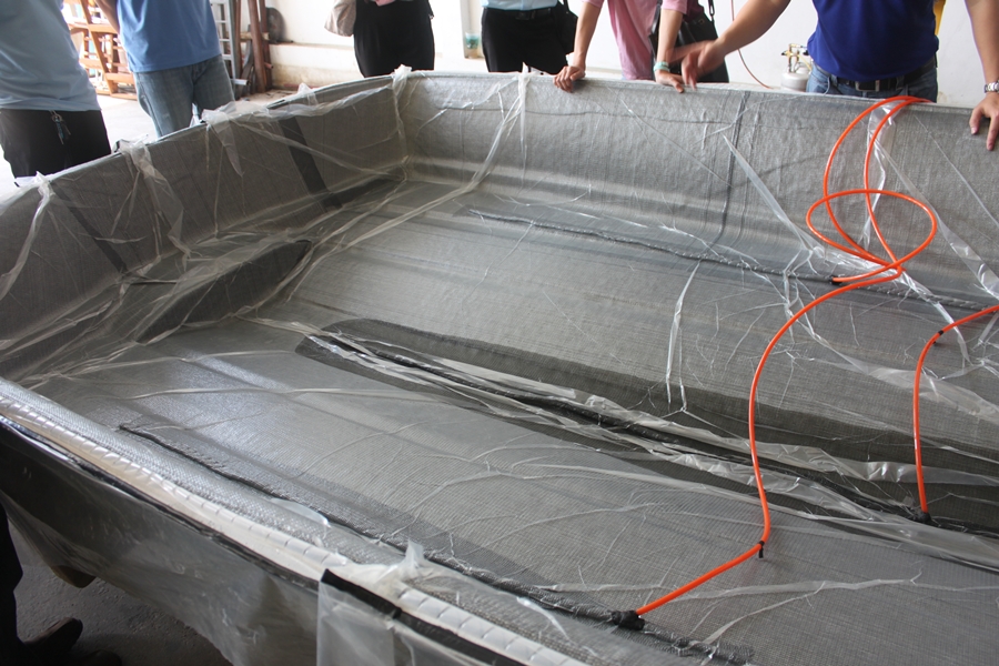

       ใช้สก๊อตเทปใสช่วยในการยึดติดชั่วคราวไปก่อนครับ เวลาที่เราดูดอากาศออกจริงๆ ถุงอัดอากาศจะเป็นตัวช่วยล็อคไม่ให้ท่อขยับอีกทีนึง

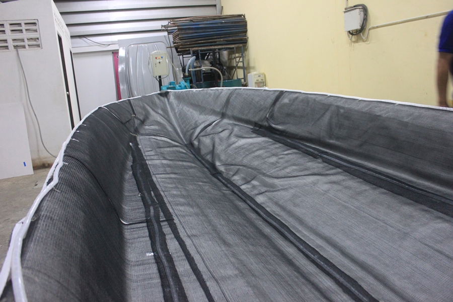

       ท่ออากาศจะเป็นตัวช่วยนำทางให้กับเรซินครับ ว่าควรจะวิ่งไปทางไหน ก่อนที่จะไปรวมตัวกันที่ทางออกบริเวณหัวเรือ เสร็จแล้วครับสำหรับขั้นตอนนี้

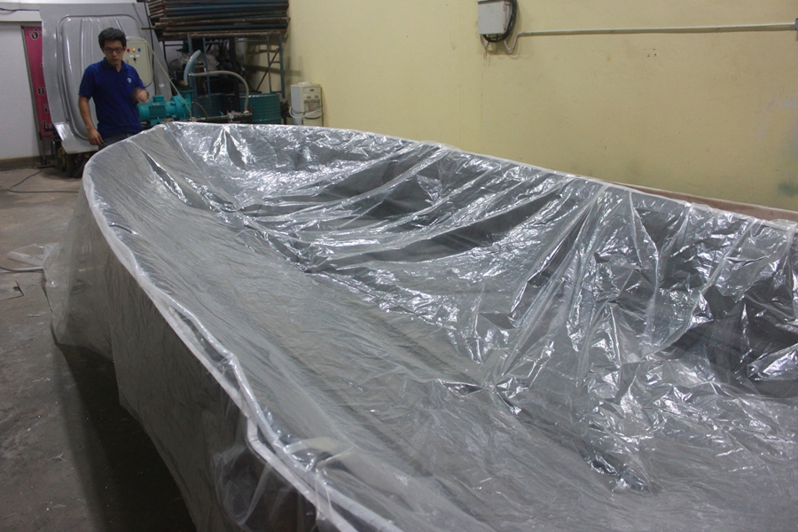

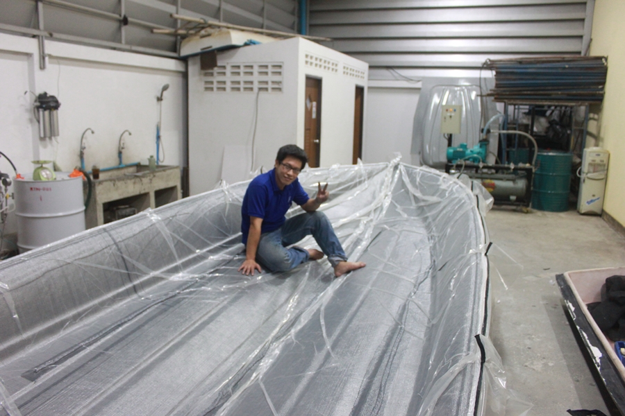

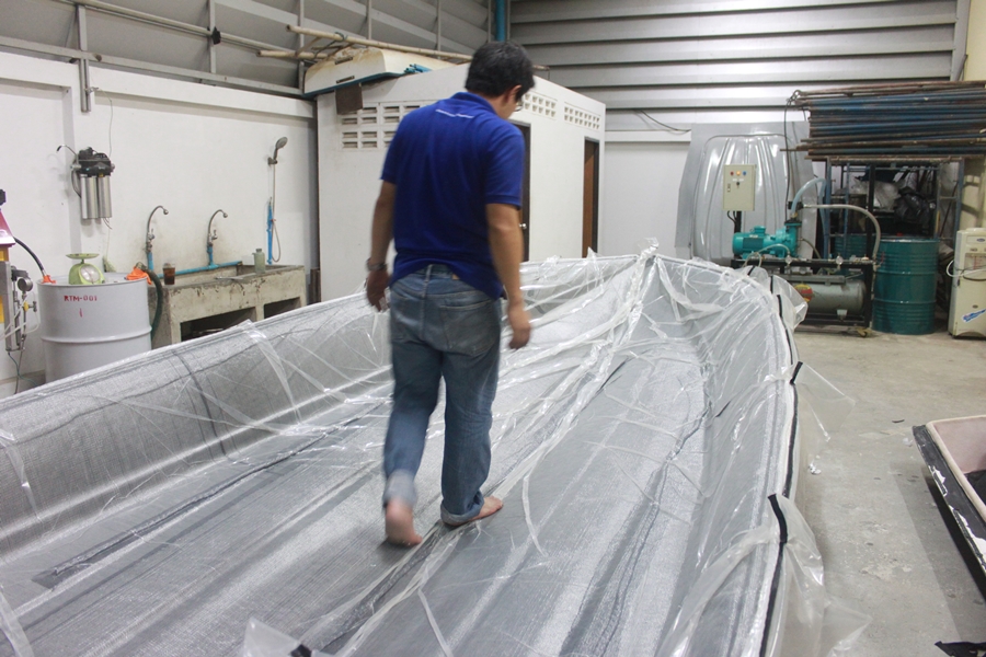

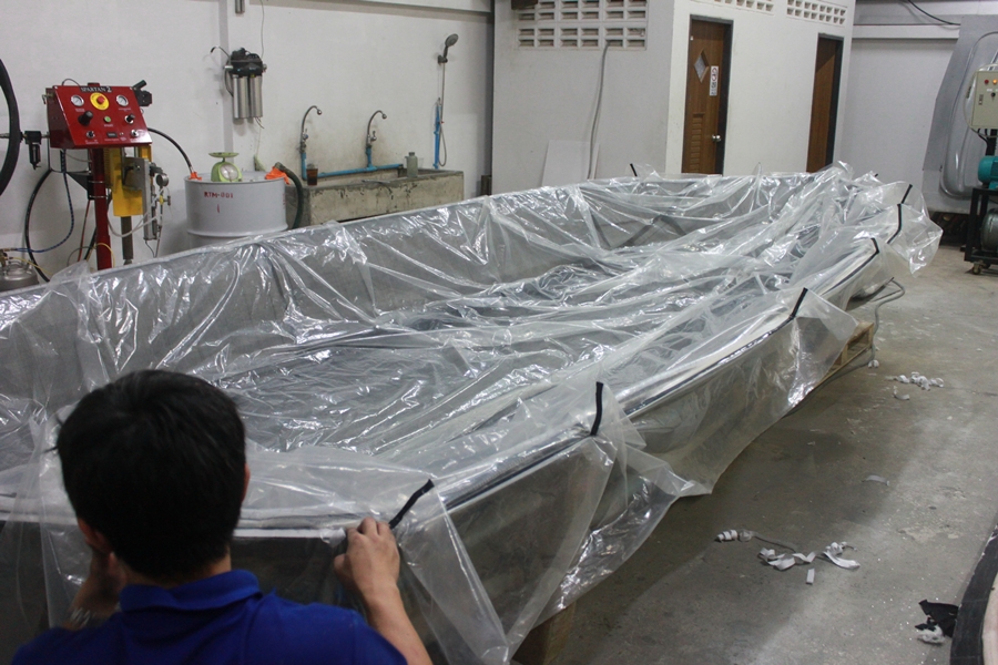

       มาถึงขั้นสุดท้ายกันแล้วครับ เริ่มปูถุงแวคคั่มกันล่ะ (Vacuum Bag) เจ้าถุงนี้จะทำหน้าที่กดทุกชั้นที่เราปูก่อนหน้านี้ให้แนบสนิทไปกับตัวแม่พิมพ์และช่วยป้องกันอากาศเข้าไปในชิ้นงานอีกด้วยครับ
Reflexion จาก เบส 115.87.32.115 อังคาร, 10/4/2555 เวลา : 16:03  IP : 115.87.32.115
edit แก้ไขคำตอบ   delete ลบคำตอบ 16601

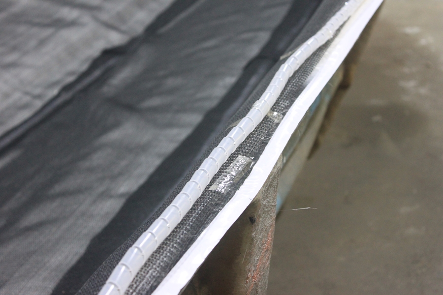

       ถุงแวคคั่มจะถูกแปะติดกับ Sealant Tape ครับ ช่วงไหนที่มีความลึกของแม่พิมพ์มากเราจะทำการย่นถุงแวคคั่มไว้ เพื่อเวลาที่เราดูดอากาศออก ถุงจะไม่ตึงเกินไปจนไม่สามารถกดชั้นก่อนหน้านี้ให้แนบสนิทกับแม่พิมพ์ได้
Reflexion จาก เบส 115.87.32.115 อังคาร, 10/4/2555 เวลา : 16:05  IP : 115.87.32.115
edit แก้ไขคำตอบ   delete ลบคำตอบ 16602

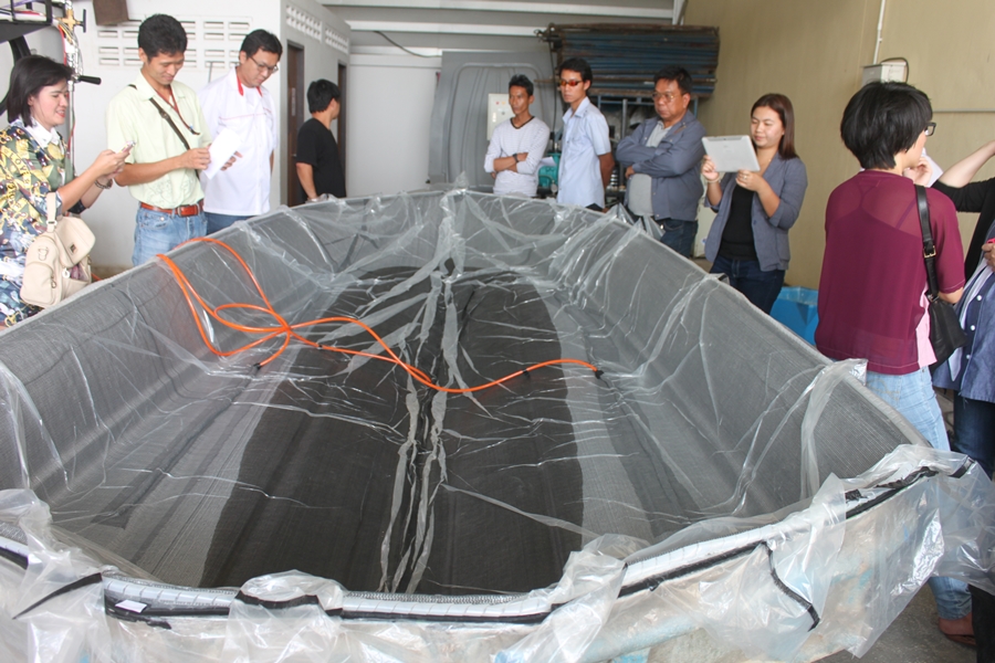

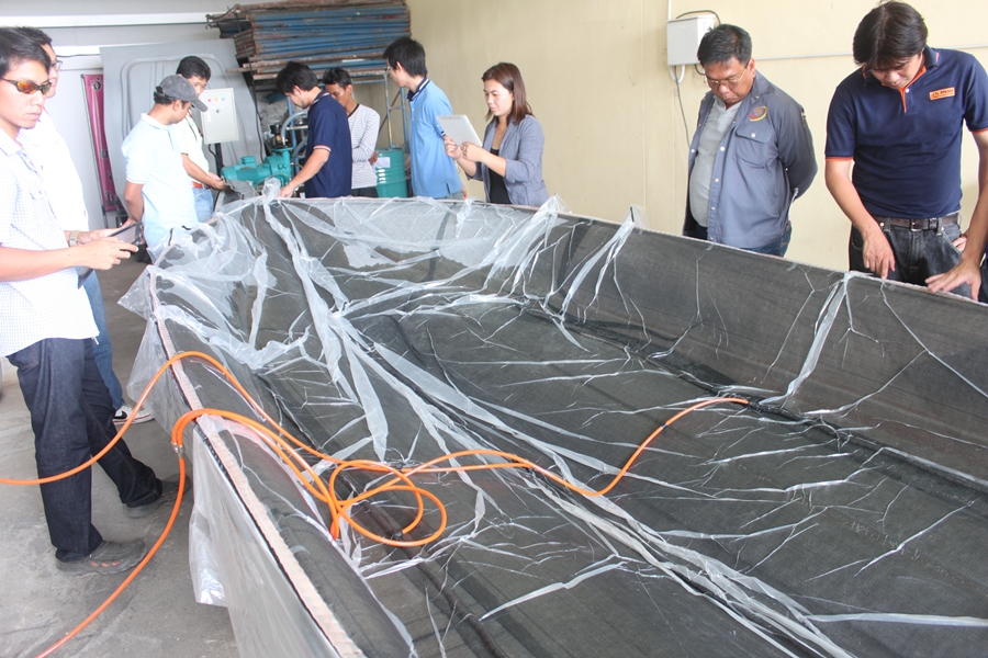

       แปะถุงแวคคั่มเรียบร้อยแล้ว เราก็ทำการดูดอากาศออกจนถุงแวคคั่มแนบสนิทไปกับแม่พิมพ์ครับ ในภาพจะเป็นการเดินตรวจสอบว่ามีจุดใดรั่วให้อากาศเข้าไปได้หรือไม่

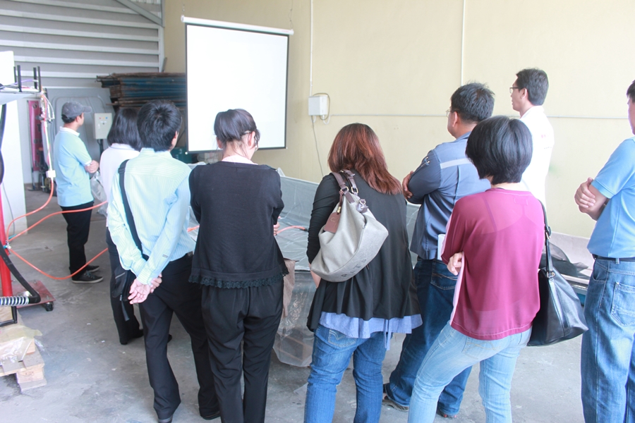

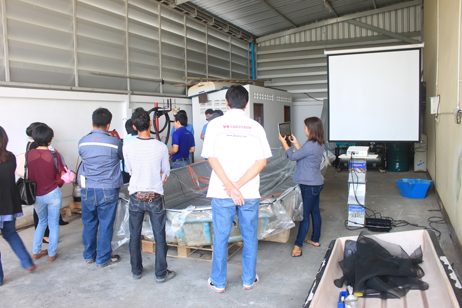

       บ่ายโมงนิดๆ ผู้ชมการสาธิตที่ได้ลงทะเบียนไว้และได้รับเชิญมากันพร้อมแล้วครับ งานนี้ฟรี ไม่มีค่าใช้จ่ายใดๆทั้งสิ้น นอกจากค่าน้ำมันรถที่ต้องขับมาดู ณ สถานที่จริง

       งานนี้มีถ่ายทอดสดผ่านอินเตอร์เน็ทด้วยแอนดรอยด์แท็บเล็ต สำหรับผู้ที่ไม่สามารถมาชมที่สถานที่สาธิตด้วยนะจ๊ะ

       ชมสไลด์พรีเซนเทชั่นกันซักครู่นึง ก่อนเริ่มการสาธิต

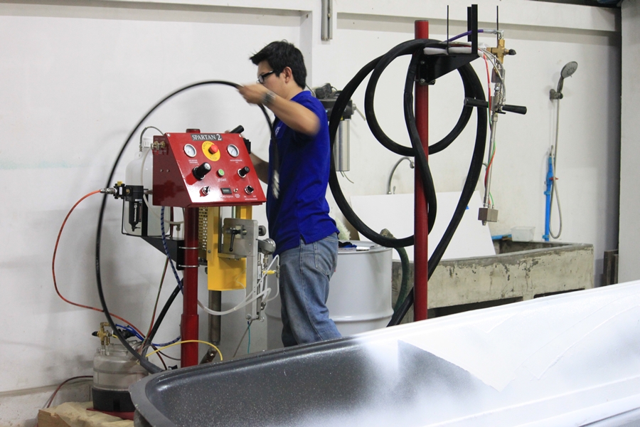

       เครื่องฉีดระบบ RTM เป็นภาพย้อนหลังช่วงกลางคืน เนื่องจากขณะสาธิตผมไม่สามารถเบียดเข้าไปถ่ายภาพได้เลย

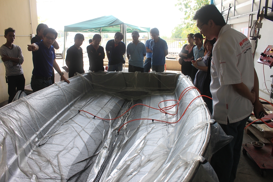

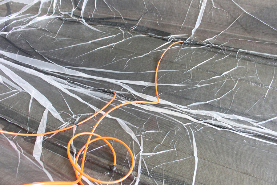

       ต่อท่อสำหรับฉีดเรซินเรียบร้อยแล้วครับ วันงานไม่สามารถหาสาย PE แบบใสได้ จึงต้องใช้สายลมขนาด 10 mm ไปก่อน
Reflexion จาก เบส 115.87.32.115 อังคาร, 10/4/2555 เวลา : 16:32  IP : 115.87.32.115
edit แก้ไขคำตอบ   delete ลบคำตอบ 16609
       เรซินจะค่อยๆวิ่งไปทั่วชิ้นงาน โดยเริ่มจากท่ออากาศที่เราวางไปช่วงกลางเรือก่อน
Reflexion จาก เบส 115.87.32.115 อังคาร, 10/4/2555 เวลา : 16:37  IP : 115.87.32.115
edit แก้ไขคำตอบ   delete ลบคำตอบ 16610
       เรซินเริ่มแผ่ออกไปเรื่อยๆ

       ผ่านไป 40 นาทีก็เริ่มจะทั่วชิ้นงานแล้วครับ จะเหลือเพียงส่วนหัวซึ่งเป็นจุดดูดอากาศออกเท่านั้น

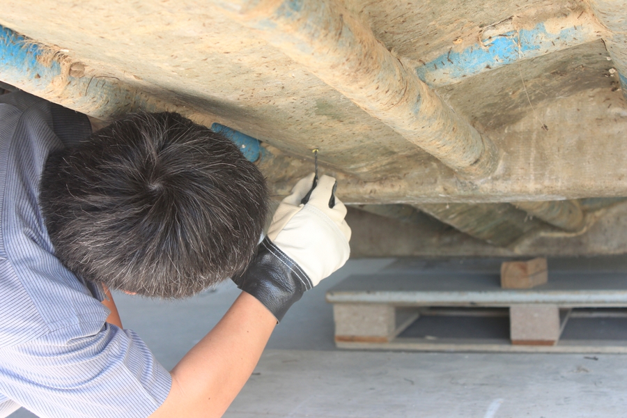

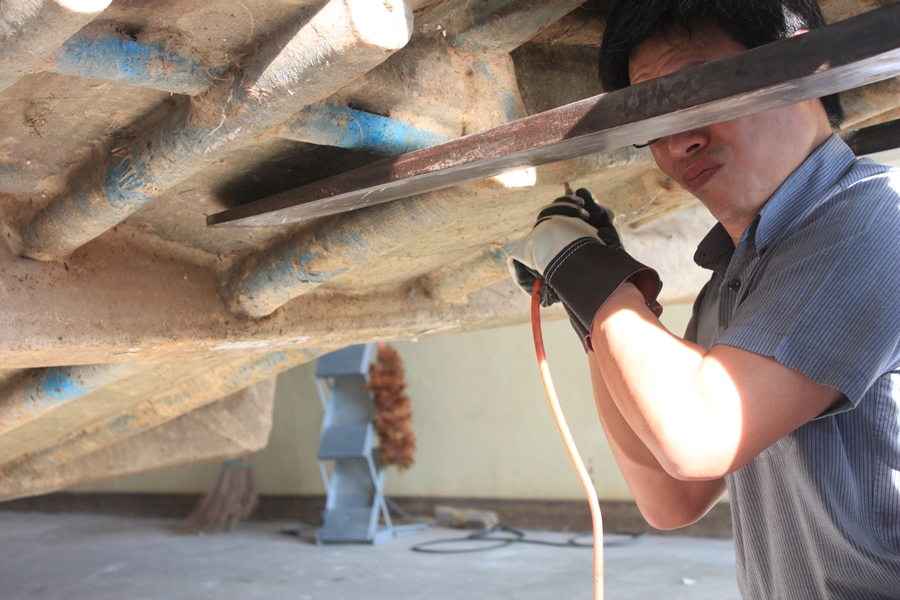

       ใต้ท้องเรือจะมีรูอัดอากาศซึ่งเราอุดไว้ด้วยดินน้ำมัน ต้องทำการแคะดินน้ำมันออกกันซักนิดนึง ก่อนที่จะอัดด้วยปืนลม ขั้นตอนนี้อยู่ในวันที่ 6 เมษายน ช่วงเช้านะครับ เนื่องจากเราต้องการให้เซตตัวเต็มที่ก่อนแล้วจึงค่อยแกะออกจากแม่พิมพ์ เพื่อป้องกันการบิดตัวของชิ้นงาน

       อัดลมกันหน่อย ขั้นตอนนี้ถ้าเราลงน้ำยาถอดแบบไม่พลาดตัวเรือก็จะเด้งออกมาครับ

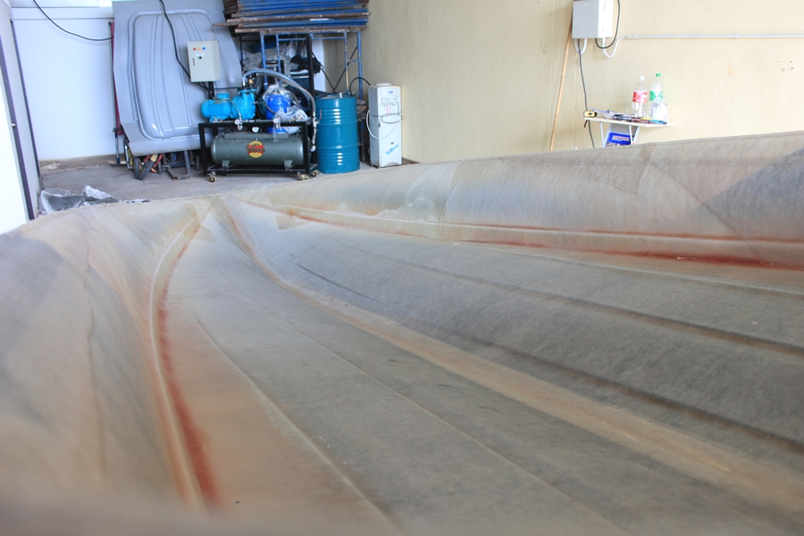

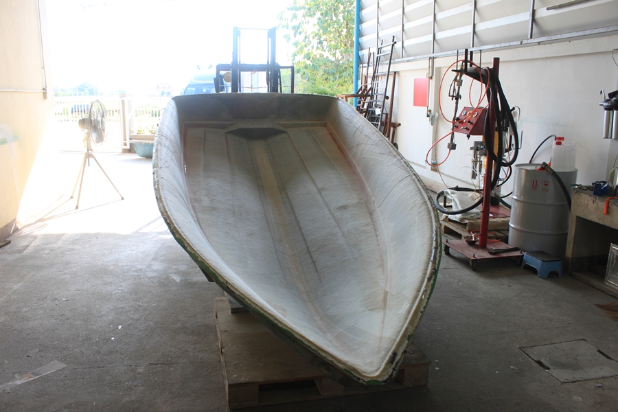

       ผิวด้านหลังของชิ้นงานหลังจากลอกวัสดุต่างๆออกหมดแล้ว

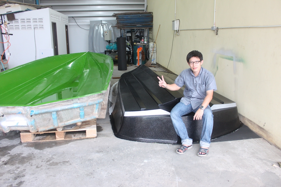

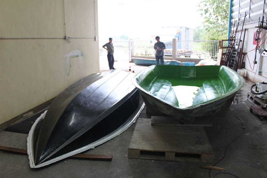

       ขอตัดภาพมาเป็นตอนที่แกะชิ้นงานเรียบร้อยแล้วเลยนะครับ เนื่องจากแกะและยกออกกันอยู่ 2 คน เลยไม่มีคนถ่ายรูปให้ ที่สังเกตเห็นน้ำในแม่พิมพ์เนื่องจากเราใช้น้ำอัดเข้าไปในแม่พิมพ์เพื่อยกตัวเรือออกจากแม่พิมพ์ครับ

       งานเนี๊ยบ คม ครบทุกรายละเอียด

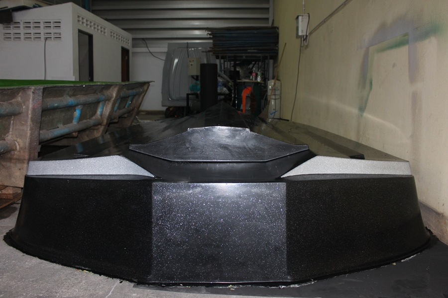

       อีกมุมนึงจากด้านหลังเรือครับ
Reflexion จาก เบส 115.87.32.115 อังคาร, 10/4/2555 เวลา : 17:03  IP : 115.87.32.115
edit แก้ไขคำตอบ   delete ลบคำตอบ 16620

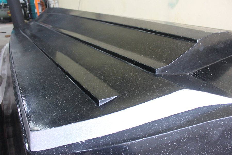

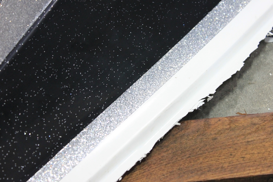

       เจลโค้ท 3 สีสวยงามครับ ดำ ขาว และสีเงินจากกากเพชร
