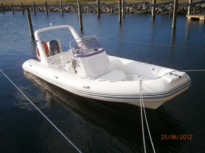

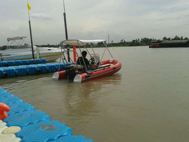

       เห็นบอร์ดเงียบๆ เดินผ่านเห็นรือยางสวยดี เลยถ่ายรูปมาฝากครับ
เรือสวยจัง ลำนี้จอดอยู่ที่ไหนครับ
จาก : Glory(Glory) 9/7/2555 20:59:31 [124.120.205.137]
windsurf จาก Windsurf 118.172.9.154 เสาร์, 7/7/2555 เวลา : 20:28  IP : 118.172.9.154
edit แก้ไขคำตอบ   delete ลบคำตอบ 18665

       ด้านข้างซ้ายครับ

       เป็นเรือยางท้องไฟเบอร์ขนาดเท่าไรไม่ทราบ ชอบตรงโรลบาร์สวยดี เผื่อน้าๆ ท่านใดอยากเลียนแบบบ้าง
สวยงามอย่างที่น้าว่าจริงๆครับ....อยากได้ด้วย 555

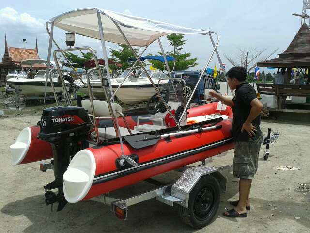

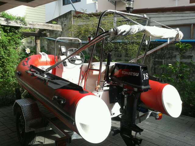

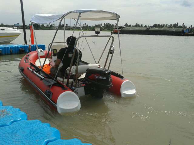

       เสร็จแล้วครับปล้ำกันเช้ายันมืดกับบทสรุปที่ลงตัวของเรือยาง350กับเครื่องยนต์โตฮัตสุ18แรงของผม วันนี้จะลองวิ่งรันอินดูละครับช่วง11โมงลงที่แล้มคลองอ้อมน้าถ้าว่างเจอกันในสายน้ำขับเรือเล่นกันครับ

จับ GPS วัดความเร็วให้ชมด้วยน่ะครับน้าว่าวิ่งดีหรือเปล่า

ความเร็วกำลังดีครับน้าขวัญชัย ลองวิ่งบรรทุกสามคนของเต็มลำใบจักรพิท9ติดมากะเครื่องขึ้นน้ำเร็วดีครับ
จาก : inflataby(inflataby) 9/7/2555 10:42:31 [27.55.14.43]
พอลองเปลี่ยนใบจักรเป็นพิท11ลองวิ่ง2คนเร็วเป็นจรวดเลย แต่สามคนขึ้นน้ำช้าไปหน่อย
จาก : inflataby(inflataby) 9/7/2555 10:44:15 [27.55.14.43]
สรุปว่าใบจักรสำหรับโต18แรงพิทน้อยกำลังดีไม่เร็วมากบรรทุกได้เยอะพิทมากความเร็วปลายดีบรรทุกได้น้อยครับ
จาก : inflataby(inflataby) 9/7/2555 10:47:21 [27.55.14.43]

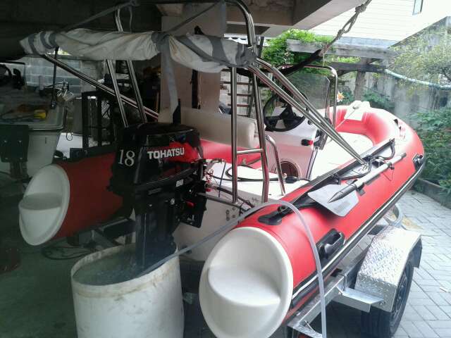

       ไปเอาเครื่องมาวันศุกร์ที่สุพลสมุทรนาเกลือ ตกลงใจว่าเป็น18แรงหางสั้นรุ่น E (ธรรมดาเหมือนของน้าชัย) และติดตั้งชุดKIT สำหรับ พวงมาลัยและสายเกียร์+คันเร่งเอาเผื่อไว้ถ้าต้องถอดเครื่องมาเกาะเรือยาง290อีกลำได้ด้วย และอีกอย่างขี้เกียจดูแลเรื่องระบบไฟมากมายด้วย
พอลองเกาะเข้าที่แล้วก็ยึดด้วยน๊อตเสตนเลสเลย ยึดแค่2จุดก็พอเจาะหลายรูไม่ดีและเครื่องก็ไม่ได้หนักมาก

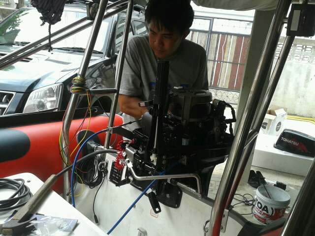

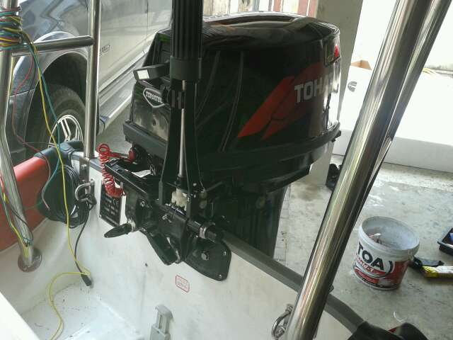

       และก็เริ่มติดตั้งสายเกียร์สายคันเร่งและชุดบังคับเลี้ยวสำหรับไปซิ่งวันอาทิตย์นัดกะน้ายศไว้แล้ว
steering arm ของโตฮัทสุนี่ต้องใช้ part ของมันโดยตรงเท่านั้นไม่มีให้เทียบเหมือนyamaha
จาก : inflataby(inflataby) 8/7/2555 23:23:58 [27.130.215.40]
แถมแพงกว่าเกือบเท่าตัวอีกต่างหาก
จาก : inflataby(inflataby) 9/7/2555 10:48:50 [27.55.14.43]

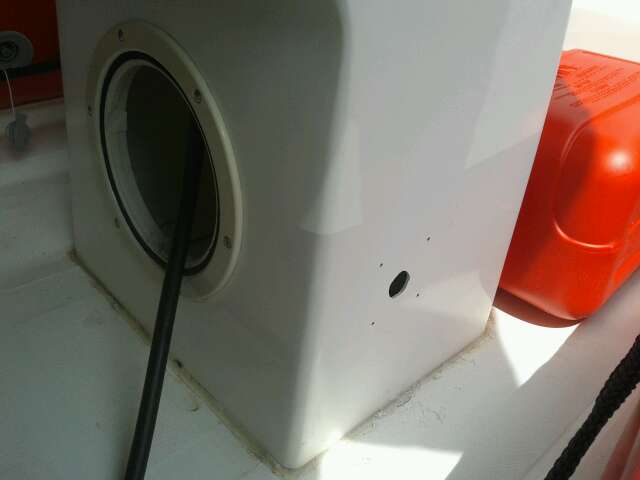

       ทำการเจาะรูที่ด้านข้างป้อมคอนโซลสำหรับสายบังคับเลี้ยวและสายไฟต่างๆก่อนจะปิดด้วยยางหุ้มสายอีกทีให้เรียบร้อย
รอชมอยู่ครับ

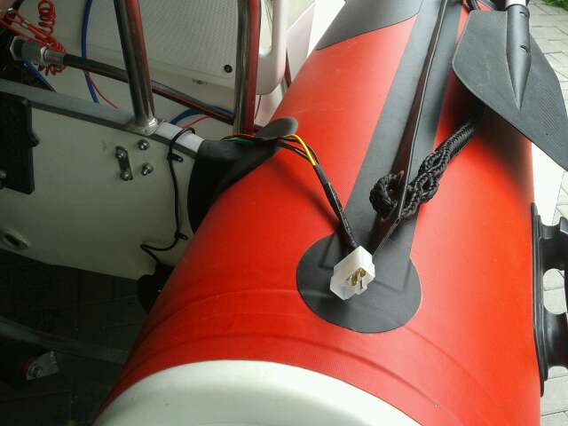

       ต่อสายไฟ navigation light จาก โรลบาร์โดยทำการเข้าสายด้วย socketเพื่อความเรียบร้อย
inflataby จาก ya-inflataby 27.130.215.40 อาทิตย์, 8/7/2555 เวลา : 23:32  IP : 27.130.215.40
edit แก้ไขคำตอบ   delete ลบคำตอบ 18693

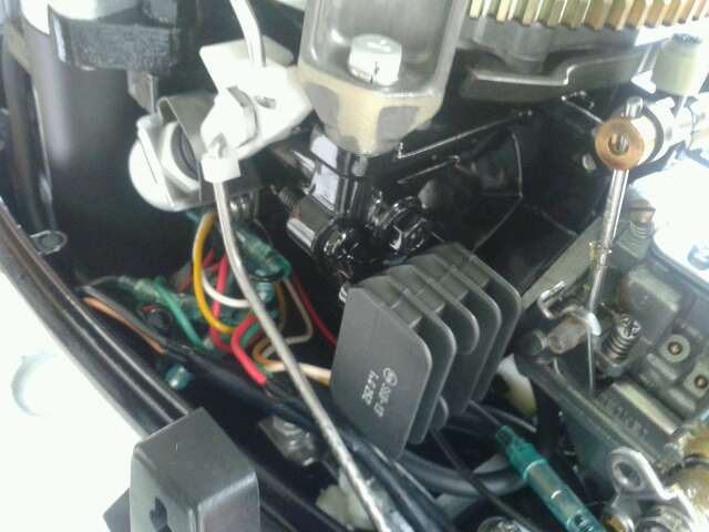

คำตอบที่ 164
       ถ้าใช้เครื่องรุ่นธรรมดาที่ไม่มีสตาร์ทไฟฟ้าและต้องการให้ไฟจากเครื่องสามารถชาร์ตเข้าแบตเตอร์รี่ได้ด้วยก็ต้องสั่งpart ตัวนี้ด้วย(RECTIFIER) ราคาพันกว่าบาทซึ่งเครื่องรุ่นธรรมดาไม่มีมาให้ แต่ถ้าไม่ต้องการชาร์ทไฟเข้าแบตเตอร์รี่ก็ไม่จำเป็นต้องใช้แต่ผมต้องใช้เพราะเรือลำนี้ติดตั้งไฟส่องสวางและปั๊มน้ำแบบที่จุดบุหรี่รวมถึงFISH FINDER อีกด้วยครับ ที่สำคัญเอาไว้เสียบที่ชาร์ทโทรศัพท์เวลาแบตหมดเพราะที่บ้านจะโกรธเอาถ้าตามตัวไม่ได้เวลาอยู่ในเรือ(ประจำ)
 แก้ไขเมื่อ : 10/7/2555 9:17:14
Yamaha 15 hp ติดตั้งRECTIFIERตัวนี้ได้ด้วยไหมครับน้ายะ
จาก : nom(nom) 12/7/2555 10:09:56 [113.53.224.128]
ใช่ครับน้านมต้องสั่ง part ที่วัชระมารีนน่าจะมี
จาก : inflataby(inflataby) 12/7/2555 12:51:30 [27.55.1.120]
inflataby จาก ya-inflataby 27.130.215.40 อาทิตย์, 8/7/2555 เวลา : 23:43  IP : 27.130.215.40

       ประกอบนู้นนี่โน่นเสร็จก็ลองรันน้ำดูเพื่อปรับตั้งรอบเครื่องรวมถึงอุปกรณ์เกียร์+คันเร่งเพื่อให้สัมพันธ์กันมากที่สุด รุ่นนี่ต้องกระตุกสตาร์ทเอา..ผลก็คือดึงทีเดียวติดครับเยี่ยม
inflataby จาก ya-inflataby 27.130.215.40 อาทิตย์, 8/7/2555 เวลา : 23:51  IP : 27.130.215.40
edit แก้ไขคำตอบ   delete ลบคำตอบ 18695

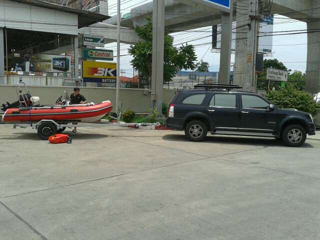

คำตอบที่ 167
       วิ่งมาแป๊บเดียวก็ถึง SBN แล้ว ทีแรกว่าจะไปลงที่ลองอ้อมแต่เปลี่ยนแผนนิดหน่อยเลยมาลงที่SBNแทน
น้าอ๊อฟกำลังตรวจตราความเรียบร้อยอีกครั้งก่อนลงน้ำ
จาก : inflataby(inflataby) 9/7/2555 0:07:58 [27.130.215.40]
เทรลเลอร์ใหม่นี่มันลากนิ่มจริงๆครับ
จาก : inflataby(inflataby) 9/7/2555 18:22:15 [27.55.13.150]
inflataby จาก ya-inflataby 27.130.215.40 จันทร์, 9/7/2555 เวลา : 00:05  IP : 27.130.215.40
edit แก้ไขคำตอบ   delete ลบคำตอบ 18697

คำตอบที่ 172
       ลืมบอกไปที่ด้านหน้าคอนโซลติดที่วางแก้วสำหรับผู้โดยสารคนสำคัญ
น้ายศครับ ที่วางแก้วซื้อได้ที่ไหนครับ ราคาด้วยครับ ทิปหน้าไปใหนบอกด้วย 08-1554-2992 wat ครับ
จาก : watservice(watservice) 9/7/2555 14:59:02 [203.149.4.38]
ติดoption เต็มเลย เห็นแล้วน้ำลายไหล เกิดกิเลสอีกแล้ว 5555555
จาก : adoolrat(adoolrat) 9/7/2555 17:18:41 [203.114.125.131]
ร้านมงคลโบ๊ทที่ถนน345 หรือพี่บอยทีเซิร์ปก็มีครับ
จาก : inflataby(inflataby) 9/7/2555 18:27:48 [27.55.13.150]
ถามน้ายะครับ ที่จับยึดหลังคาผ้าใบ ติดมากับเรือหรือซื้อหามาใส่เพิ่มเติมครับ อยากได้จังเลย
จาก : nom(nom) 12/7/2555 10:16:23 [113.53.224.128]
ฐานสำหรับยึดหลังคาใช่มั๊ยครับถ้าใช่ผมสั่งให้ติดจากโรงงานเลยครับถ้าน้าๆอยากได้วันหลังจะสั่งเผื่อครับ
จาก : inflataby(inflataby) 12/7/2555 12:21:30 [27.55.1.120]
ใช่แล้วครับน้ายะ น้ายะสั่งเผื่อผมสองอันนะครับ(ซ้าย-ขวา) แต่ถ้าใครสนใจอีกสั่งเพิ่มทีเดียวเลยครับ
จาก : nom(nom) 12/7/2555 13:49:07 [113.53.224.128]
inflataby จาก ya-inflataby 27.55.14.43 จันทร์, 9/7/2555 เวลา : 12:02  IP : 27.55.14.43
edit แก้ไขคำตอบ   delete ลบคำตอบ 18703
คำตอบที่ 173
       นั่งคนเดียวก็ขับชิวๆสนุกดี
อย่าลืม ส่ายเซฟตี่ด้วยนะครับ ปลอดภัยไว้ก่อนครับ
จาก : watservice(watservice) 9/7/2555 15:03:47 [203.149.4.38]
ขอบคุณครับน้าวัฒน์ไม่ลืมครับ...หาเรื่องไปบางไทรกันดีกว่าครับ
จาก : inflataby(inflataby) 9/7/2555 16:53:28 [27.55.10.185]

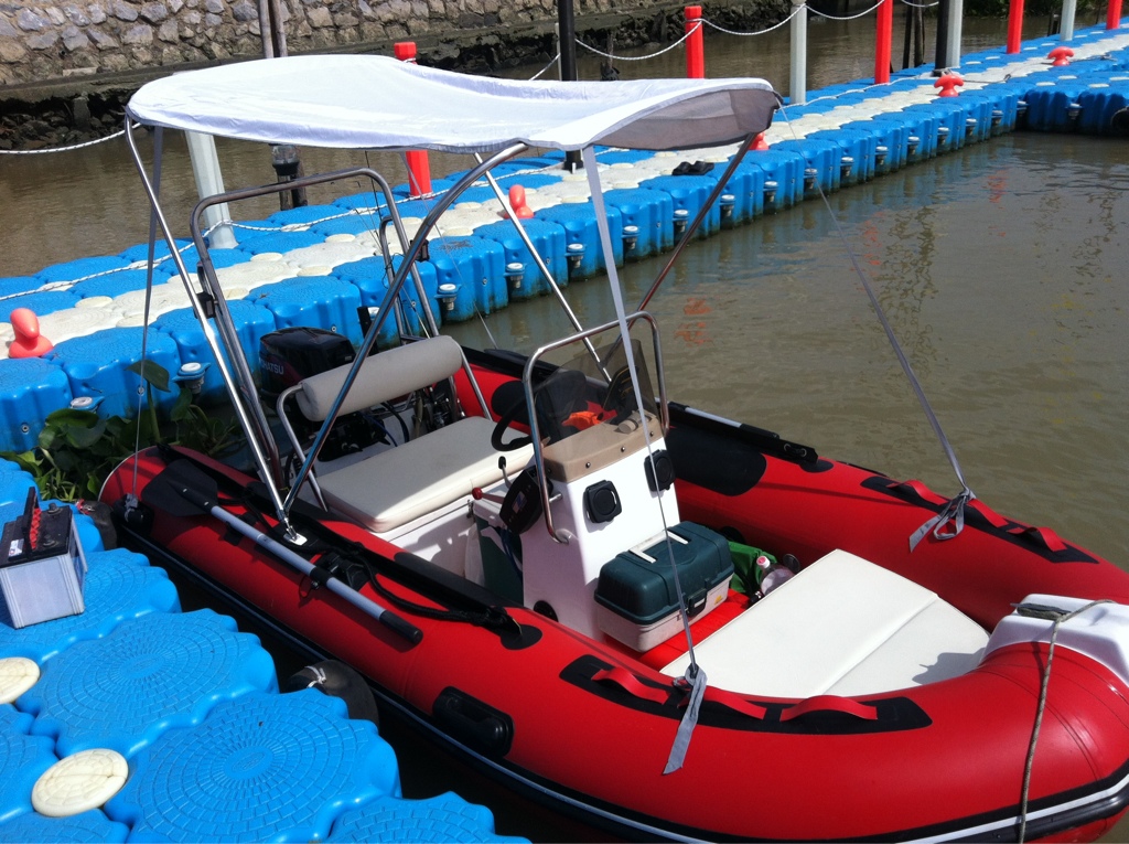

คำตอบที่ 174
       หรือไปทีเดียวสามคนก็สนุกสนานกันไป(อีกคนอยู่ที่โซฟาหัวเรือถ่ายรูปให้) รูปหมดแล้วครับถ่ายไว้ไม่เยอะขอให้ทุกท่านมีความสุขไปกับสายน้ำและครอบครัวในวันพักผ่อนครับ แล้วเจอกันในสายน้ำครับ
 แก้ไขเมื่อ : 9/7/2555 12:26:57
ยินดีด้วยครับน้าปิยะ เรือใหม่เสร็จแล้ว ไปเที่ยวไหนบอกด้วยนะ
จาก : ขวัญชัย(jboonsit) 9/7/2555 19:39:09 [58.9.239.223]
หวานซะ คราวนี้ BABYS boat จะพา baby มาให้ซะละม๊าง ^^ อิอิ

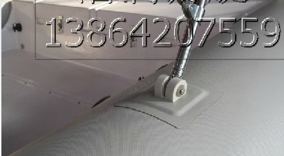

       น้านมถามมาเรื่องฐานที่จับยึดหลังคาครับผมว่าน่าจะมีประโยชน์กับน้าๆท่านอื่นด้วย ฐานรุ่นนี้จะทำจากยางจะดีกว่ารุ่นที่ผมติดมาจากโรงงาน ซึ่งเคยเช็คราคาไปที่โรงงานแล้วราคาไม่ได้สูงมากนัก ตกคู่ละะประมาณ650 บาทไม่รวมค่าขนส่งมาไทยแบบ AIR FREIGHT (DHL) ผมว่า PART ตัวนี้มีประโยชน์ดีเวลาใส่หลังคาไม่ต้องถอดพายออกสะดวกกว่าเวลาจำเป็นต้องใช้พายไม่ต้องถอดวางไว้บนเรือ หากน้าๆสนใจรวมกันสั่งให้ได้ซัก10คู่น่าจะคุ้มค่าส่งนะครับผมยินดีเป็นธุระจัดการสั่งให้ครับ วิธีติดตั้งก็สามารถยึดด้วยกาวพียูที่แถมมากับชุดซ่อมเรือได้เลย
 แก้ไขเมื่อ : 12/7/2555 12:35:06
 แก้ไขเมื่อ : 12/7/2555 19:25:27
เอาด้วยครับ
จาก : ขวัญชัย(jboonsit) 12/7/2555 15:21:53 [58.11.35.37]
ผมเช็คค่า air freight ประมาณ150 USD ต้องสัง14คู่ถึงจะคุ้มจะตกคู่ละประมาณ1,000 บาท(ค่าส่งแพงมาก)
จาก : inflataby(inflataby) 12/7/2555 16:17:07 [27.55.1.120]
น้าๆท่านใดสนใจก็ลงชื่อไว้ก่อนก็ได้ครับถ้าได้จำนวนแล้วผมจะรวบรวมสั่งให้อีกที
