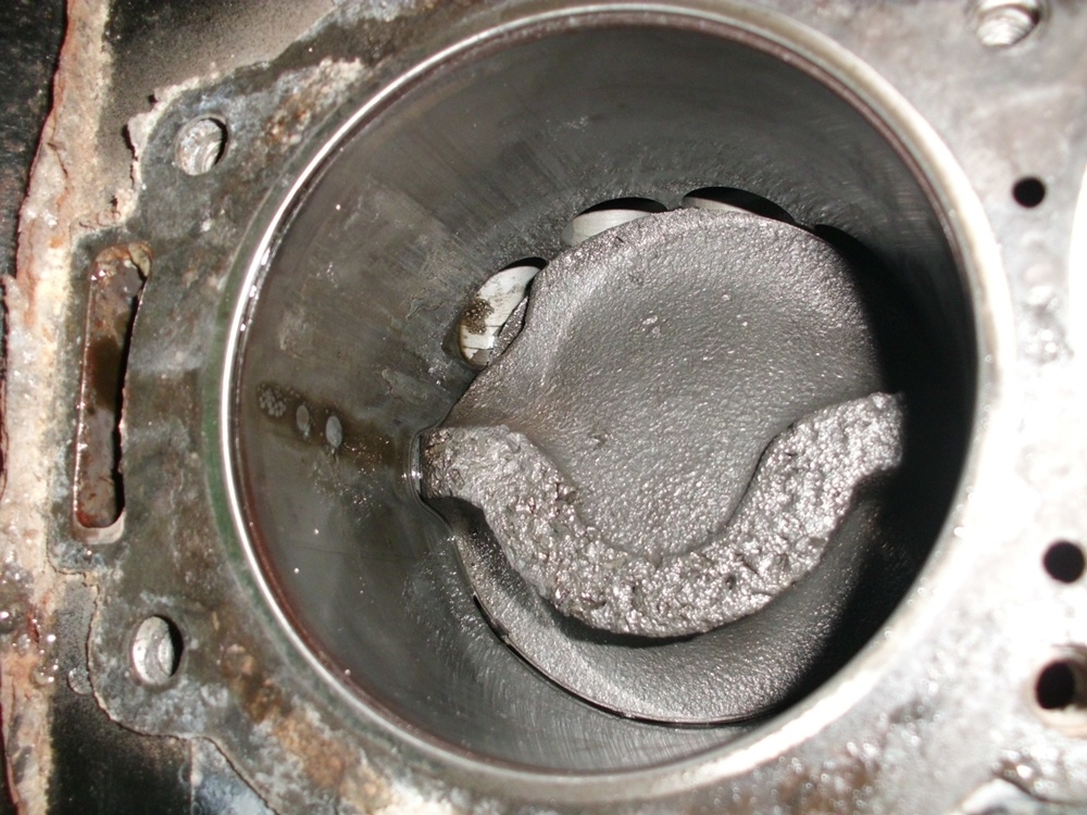

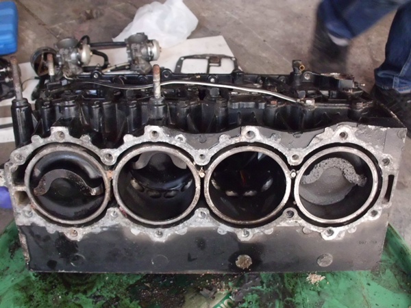

       สังเกตุสูบ 4 ซ้ายสุด หัวสูบลายเพราะเศษแหวนที่หักขึ้นมาอัดบนหัวสูบจนลายหมด บริเวณร่องรอบกระบอกสูบจะเป็นทางน้ำวน ที่ทรายและเชือกไปอุดจนร้อน สูบติด แหวนหัก แล้วยังฝืนวิ่งด้วยรอบเครื่อง 4 พันสวิง วิ่งจนเหลือ 2 สูบ
paisal97 จาก LEO 125.25.35.177 อังคาร, 4/1/2554 เวลา : 20:14  IP : 125.25.35.177

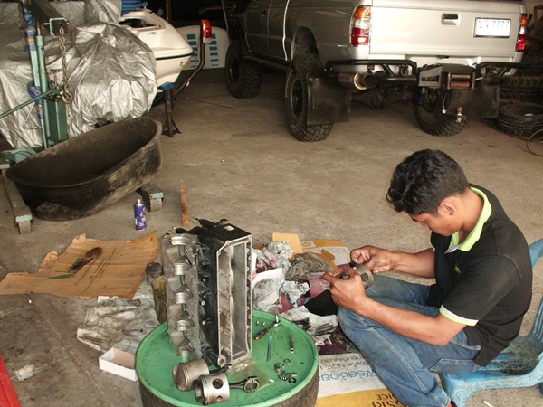

       อีก 1 อุทธาหรณ์ประสบการณ์ เพิ่งเล่นเรือไม่ถึง 3 เดือนออกทริปทะเลครั้งแรก สลบไป 2 วัน
ส่งท้ายยกเครื่องลง เพราะเดินเพียง 2 สูบ สูบทะลุ แหวนตาย เสื้อไหม้ แหวนหัก มีสภาพที่สมบรูณ์เพียงสูบ 3 สูบเดียว
ที่ร้ายเมืองนอกเลิกผลิตชิ้นส่วนไปแล้ว
เหตุจากเครื่องพัง เพราะเจตดูดเอาทรายเข้าไปติดซอกทางเดินน้ำหล่อเย็นสูบสี่ และมีเชือกที่เจตดูดเข้าไปปั่นเป็นชิ้นส่วนอัดเข้าไปอีกชั้นหนึ่ง
ทำให้น้ำที่ห่อหุ้มกระบอกสูบ 4 ไม่ไหลเวียนถ่ายเทน้ำใหม่เข้ามา ก่อนพังขณะนั้นช่วงเย็นจะขับเรือจากต้นหาดออกไปอ่าวพัทยา เรือจอดหน้าที่พัก เอสวายเฮ้าส์ ท้ายเจตติดอยู่บนหาดทราย ได้เร่งเครื่องประมาณ 10 นาที 5 พันรอบ เป็นเหตุให้สูบติดแหวนหัก
และเมื่อผ่าเครื่องออกมาทำให้รู้ว่า Mercury ออกแบบมาสุดยอดสำหรับการใช้งานรอบสูงต่อเนื่องหากใช้งานถูกวิธี
เช่น ออโต้รูบเดิม หากยังใช้งานได้ไม่ควรยกเลิกถึงแม้จะมีอายุเกิน 10 ปีไปแล้ว เพราะชิ้นส่วนภายในเสถียรมาก เป็นเฟืองโลหะปั่นปั้มมีน้ำมันหล่อเลี้ยง ที่้สำคัญมีการฉีดน้ำมันเข้าไปยังข้างลูกสูบ ที่มีร่องเล็กๆรับน้ำมันทำหน้าที่หล่อลื่น และระบายความร้อนลูกสูบขณะวิ่งขึ้นลง
ผมยอมรับว่าพลาดไป ที่ใช้วิธีผสมลงในถังเบนซิล ซึ่งข้อเท็จจริงการผสมลงในถังนั้น เมื่อถูกส่งไปปยังห้องเผาไหม้ ขณะถูกจุดระเบิดความร้อนเกิน 1,000 องศา มันไม่มีคราบหล่อลื่นหลงเหลือให้อีกแล้ว เป็นความสิ้นเปลือง ที่ต้องจูนให้เบนซิลหนาเพื่อกันสูบติด

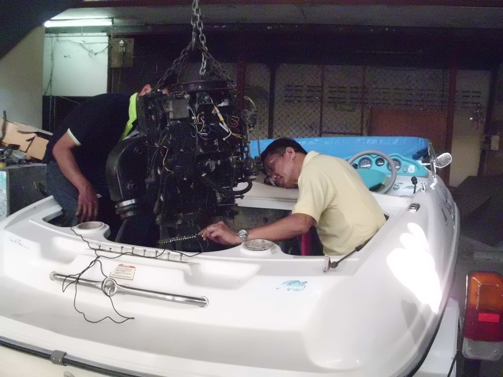

พรุ่งนี้เช้าว่าจะแบกเสื้อไปอัดปลอกไลเนอร์ใหม่ เอาลูกสูบไปเชื่อมพลอกมิเนียมผสมคาร์บอนด์ แล้วกลึงร่องน้ำมันให้เหมือนเดิม ส่วนแหวนลูกสูบก็เทียบแล้วแปลงใส่เอง นาทีแรกพอรู้อาการมากมายขนาดนี้ถอดใจ กะใส่เครื่อง 4 ag supercharger แต่พอผ่าเครื่องเห็นระบบแล้วยอมรับ ว่า mer นั้นเป็นเครื่องที่ออกแบบไว้สุดยอดแล้ว จากประสบการณ์เมื่อเทียบกับเครื่องในรถยนต์ทั่วๆไป
 แก้ไขเมื่อ : 4/1/2554 20:34:22
paisal97 จาก LEO 125.25.35.177 อังคาร, 4/1/2554 เวลา : 20:08  IP : 125.25.35.177
edit แก้ไขคำตอบ   delete ลบคำตอบ 487

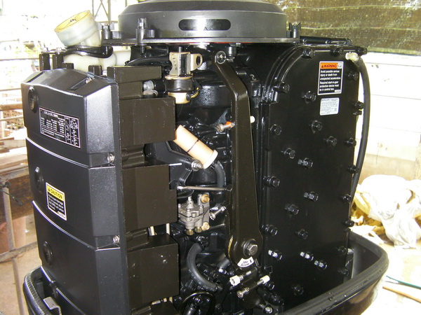

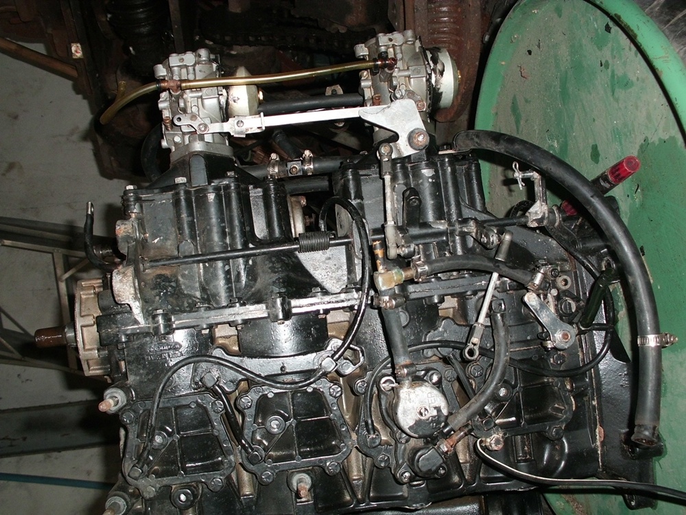

       ท่อน้ำมันยางสีดำ ที่โยงข้ามไปมา 2 เส้น เป็นท่อมาจากปั้ม ออโตลูป ส่งไปเลี้ยงหล่อลื่นทั้ง 4 สูบบริเวณใต้แหวนลูกสูบตัวล่าง ที่ไม่ถูกความร้อนของห้องเผาไหม้
ที่สำคัญ แบริ่งชาร์บเป็นลูกปืน มีน้ำมันจากออโตลูปไปเลี้ยงด้วยไม้ได้เป็นตะกั่วชาร์บแบบรถยนต์ เครื่องตัวนี้มีอายุเกิน 15 ปี ไม่น่าเชื่อในสายตาการสึกหรอต่ำมาก ถ้าไม่มีอุบัติเหตุการณ์ครั้งนี้
ต้องขออภัยด้วยนะครับ น้าๆ หากเป็นการนำเสนอนอกประเด็น มันเป็นเหตุการณ์ต่อเนื่องจากที่ผมประสบมา อย่างน้อยจะได้เป็นประโยชน์อุทธาหรณ์
paisal97 จาก LEO 125.25.35.177 อังคาร, 4/1/2554 เวลา : 20:28  IP : 125.25.35.177

       น้าตุ้ม และน้าชัช อย่าเพิ่งเชื่อผมทั้งหมด ลองศึกษาเครื่องของเราเองก่อน อาจแตกต่างกัน ของผมรอบอัตตราทด รอบต่อรอบ ต้องใช้รอบสูง เอาร์ท
บอร์ด มีอัตราทด รอบเครื่องต่ำกว่าของผม ผมประสบการณ์เรือน้อย อย่างที่รู้ เริ่มจาก Mydrem เมื่อ ธค.ปี 52 แล้วได้ Jeetboat มาเมื่อ 7 ตค 53 ซ่อมเองเกือบทุกวัน
มัวหลงทางกับระยะเคลียแล็นท์อยู่นานกับระบบ Jet เสริมใบตีปลอก ล้างปลอก ล้างใบ ควักกระเป๋าเป็นมันเลยครับ กว่าจะรู้ว่าเครื่องเดินเต็มบ้างไม่เต็มบ้าง อาการกับเครื่องรถยนต์ต่างกันสิ้นเชิง เครื่องติดง่าย เดินเรียบ แต่เรือไม่ขึ้นน้ำ รอบบบนบกได้ 6 พัน ลงน้ำไม่มีแรง รอบเหลือ 3 พันมึนตึบ
แถมไปหมดกับชุดมัดข้าวต้มไฟเบิกห้างอีก ไม่หายสุดท้ายไปดับมันกลางงานหน้า รพ.ศิริราช 5 ธค.53 ที่ผ่านมา ไปกัน 2 ลำจากปทุมธานี เรือเล๊กทั้งคู่ ลากกันมาขึ้นเทลเลอร์ที่ ลุงหนวดพระนั่่งเกล้า กลับมาค้นหาที่บ้าน สายดับมีกำลังขับเป็นไฟระบบ AC กว่า 100 V มันชื้นเพราะเกืดจากไอน้ำเค็มเดิมที่ใช้งานมานานกว่า 15 ปี จึงเดินสายดับเสริมใหม่ ยกเลิกสายเก่าวิ่งฉิว 35 น็อต กระทั่งได้ประสบการณ์ใหม่ จากการสัมผัสผ่าเครื่องเองถึงรู้ว่า เครื่องเดิม OK อยู่แล้ว ทั้งอึด ทั้งทน
เครื่องเจตผมมีข้อเสีย ตอนขยะติด รอบจะสูง ประกอบกับทรายกับเศษเชือกไปอุดทางน้ำทำให้สูบ 4 ล่างสุดพังก่อน ตอนนั้นมันมืดแล้วก็ติดพันต้องวิ่งเรือกลับที่พักด้วยรอบสูง 5.5 พันรอบประมาณ 10 นาที โดยเรือไม่ขึ้นน้ำ ยอมรับว่าถ้าระบบไฟเสียหายแล้วเดินไม่เต็มสูบ ระบบกำลังอัดจะไม่เสียหาย ขนาดนี้
แต่นี่ระบบไฟจุดระเบิดสมบูรณ์ เชื้อเพลิงสมบูรณ์ อีก 3 สูบมันพยายามลากเอาสูบที่แหวนหักให้ทำงานด้วย มีการจุดระเบิดทิ้ง ไฟแลบตรงช่องแหวนที่หัก จนลูกสูบละลายแล้วก็ทะลุ ถ้าช่างเชื่อมลูกสูบ และช่างกลึงเก็บงานร่องน้ำมันให้เหมือนเดิม และแปลงแหวนลูกสูบได้ ก็สมบูรณ์เหมือนเดิมแล้ว แต่ถ้าทุกอย่างไม่เป็นไปตามที่คาดหวัง แผนการเอาเครื่อง turbo ของรถยนต์มาวาง ต้องบังเกิดแน่ ไม่งั้น Jetboat ลำนี้จะเป็นขยะรกบ้าน

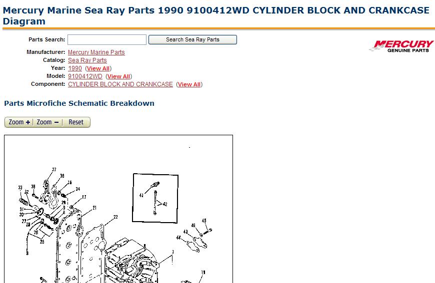

       น้าลีโอ หาอะไหล่ลูกสูบได้ยังครับ อะไหล่ยังมี แต่แพงครับ
http://www.boats.net/parts/search/Merc/Sea%20Ray/1990/9100412WD/CYLINDER%20BLOCK%20AND%20CRANKCASE/parts.html#
หวัดดีน้าตุ้ม ปัจจุบันผมก็สั่งอะไหล่จากที่นี้ ค่าส่งก็สมน้ำสมเนื้อ ดีกว่ารออะไหล่นะน้า
จาก : parkorn(parkorn) 7/1/2554 15:26:08 [124.120.184.6]
ฝากตัวแทนเค้าสั้งรอเกีอบสองเดือน สั่งเอง อาทิตย์เดียวก็ได้แล้วครับ
จาก : parkorn(parkorn) 7/1/2554 15:26:47 [124.120.184.6]

คำตอบที่ 82
       ลูกสูบครับไม่รู้เท่ากันป่าว ของรุ่นพี่ 85มิล มี3ลูกแต่มีแหวน2ลูกอีกลูกแหวนหาย
 แก้ไขเมื่อ : 7/1/2554 21:09:54
อาร์ท จาก อาร์ท 110.169.145.156 ศุกร์, 7/1/2554 เวลา : 19:28  IP : 110.169.145.156

คำตอบที่ 84
       น้าลีโอครับผมมีลูกสูบmer เครื่องเจ็ท90แรง3สูบ เป็นรอย นิดหน่อย น่าจะ อาการดีกว่าของน้า ลีโอ น้าลองวัดมาว่าของน้ากี่มิลครับบอกผมด้วย
บนหัวสูบ 85.25 MM. ด้านล่าง 85.65 MM. ยังตามหาอยู่ครับ ขอบคุณ น้าอาร์ท และน้าๆ ที่แนะนำ
จาก : paisal97(paisal97) 6/1/2554 17:01:00 [124.121.79.113]
อาร์ท จาก อาร์ท 124.121.66.86 พฤหัสบดี, 6/1/2554 เวลา : 11:01  IP : 124.121.66.86
edit แก้ไขคำตอบ   delete ลบคำตอบ 623
