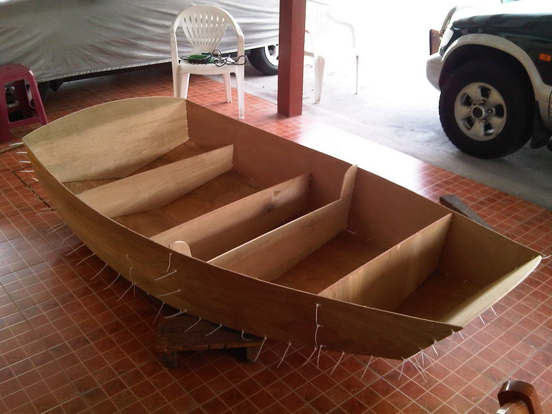

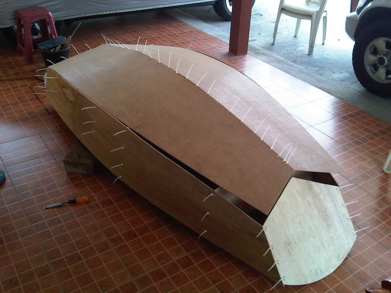

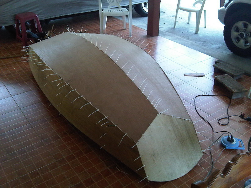

       ลองเอาส่วนท้องมาทาบดู
kathi-mce จาก ธิ 223.206.160.26 อังคาร, 12/4/2554 เวลา : 17:29  IP : 223.206.160.26
edit แก้ไขคำตอบ   delete ลบคำตอบ 4344
       จากนั้นก็เย็บให้ติดกัน
kathi-mce จาก ธิ 223.206.160.26 อังคาร, 12/4/2554 เวลา : 17:32  IP : 223.206.160.26
edit แก้ไขคำตอบ   delete ลบคำตอบ 4345

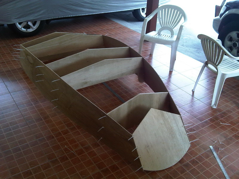

       ลองพลิกกลับมาดูหน่อย
kathi-mce จาก ธิ 223.206.160.26 อังคาร, 12/4/2554 เวลา : 17:33  IP : 223.206.160.26
edit แก้ไขคำตอบ   delete ลบคำตอบ 4346
       ผมพึ่งจะต่อลำนี้เป็นลำแรกยังไม่ค่อยมีความรู้เลย น้าๆ ช่วยสอนวิธีผสมเรซินกับตัวทำแข็งให้หน่อยได้ไหมครับ (อายจัง) แบบว่ายังไม่เคยลองเลย ร้านที่ไปซื้อเรซิ่นก็บอกว่าลองๆ เอา

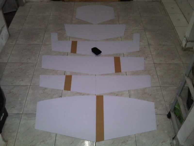

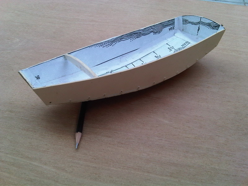

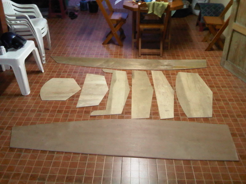

       ตั้งใจจะทำนานแล้วไม่ว่างสักที ช่วงสงกรานต์หยุดยาวเลยมีเวลาได้ลุย เริ่มจากวาดบนกระดาษก่อน กันพลาด
kathi-mce จาก ธิ 223.206.60.13 จันทร์, 11/4/2554 เวลา : 21:52  IP : 223.206.60.13
edit แก้ไขคำตอบ   delete ลบคำตอบ 4375

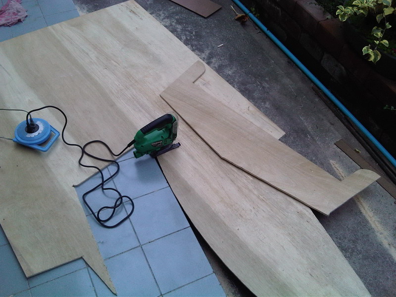

       ตัดๆๆๆๆ

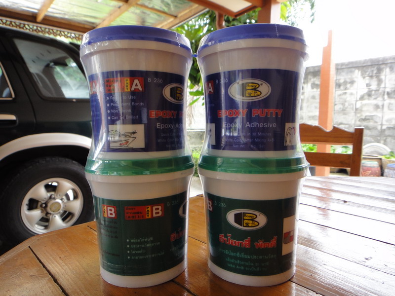

       สอบถามน้าๆ หน่อยครับ ผ้าไฟเบอร์ใน อ.เมือง ชลบุรี หาซื้อได้ที่ไหนบ้างครับ หรือว่าที่ไหนสั่งซื้อแล้วสามารถส่งทางไปรษณีย์ได้บ้างครับ ไปตามร้านขายกันชนแต่งรถ เขาตัดขายเป็นเมตร เมตรละ 100 บาท T-T แถมไม่มีผืนยาวๆ มีแต่ตัดแล้วเท่านั้น

       ไม่อยากให้ใช้ครับ ผมเคยลองแล้วปัญหามากมาย ผสมกับฝุ่นไม้จะร่วนโป๊วรอยไม่ได้ไม่จับผิวไม้ ระยะเวลาทำงานก่อนเสร็จน้อยไปจะแข็งตัวก่อน เช็ดล้างทำความสะอาดเครื่องมือยากเปลืองทินเนอร์ ความสะดวกและความง่ายในการทำงานช่วยให้เราได้ผลงานดีอย่างที่ตั้งใจครับ มือใหม่ไม่เคยทำงานกับ polyester resin ทำครั้งแรกๆจะเสียหมดและต้องตามแก้ไขกันด้วยความยากลำบาก ถ้าไม่สะดวกที่จะใช้กาวตัวที่บอกใช้ epoxy putty ของ bosny มีขายเป็นชุดที่ homepro ก็ได้นะครับ ตัวนี้เปราะแตกง่ายกว่าอีป๊อกซี่ผสมฝุ่นไม้สำหรับเรือเล็กแล้วไม่มีปัญหาใดๆ ราคาชุดละ 180กว่าบาทผสมง่าย ช่วงเวลาทำงานก่อนกาวแข็งตัวนานดี ใช้น้ำล้างเครื่องมือได้

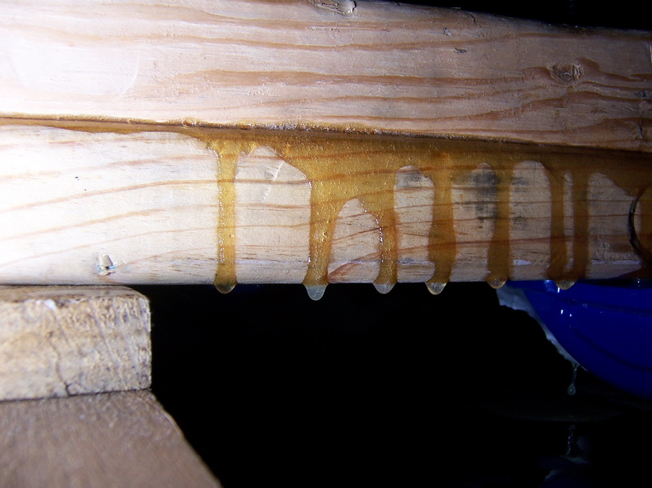

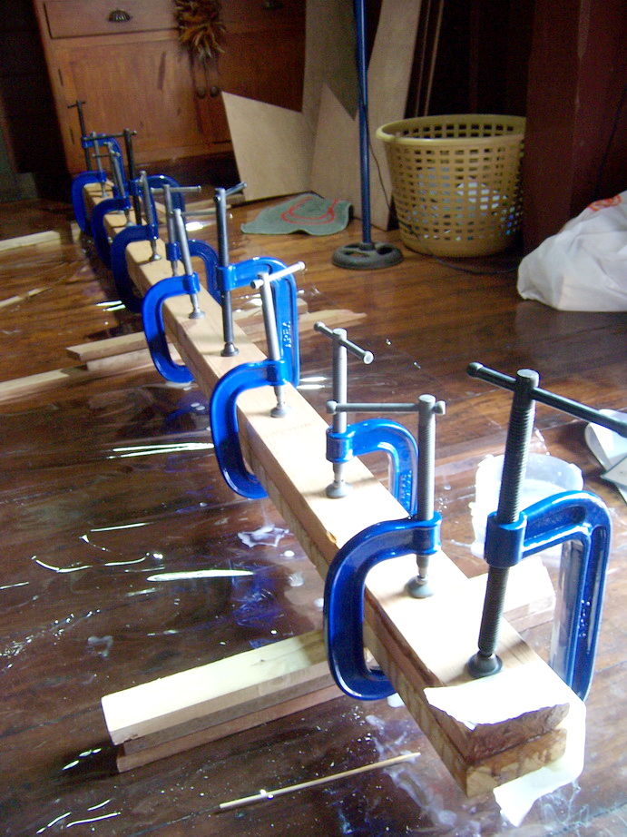

       ...เพลาะไม้ทำเสาเรือ-Mast ครัวมั่วนิ่มชัดๆไม่รู้จะออกมาเป็นอย่างไร เพราะซีกหนึ่งเป็นไม้ดั๊กลาสเฟอร์อายุแก่กว่าอีกซีกหนึ่งพอสมควร ประมาณอายุหลานกับน้า ! เอ๊ะ ... ผมก็ยังไม่เคย "จีบหลานได้น้า" มาก่อนนะเนี่ย
mad_rudder จาก mad_rudder 223.204.175.139 เสาร์, 16/4/2554 เวลา : 12:30  IP : 223.204.175.139
edit แก้ไขคำตอบ   delete ลบคำตอบ 4428
       ลงภาพชัดๆ เพิ่งไปถ่ายภาพมาครับ

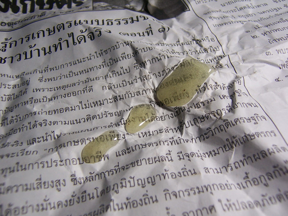

       อันนหยดกาวจากงานคราวก่อน ใสดีฟองน้อย ดูเหมือนเลนส์นูนเลย ผิดกันกับคราวนี้ที่ทำเสาเรือ !

       ได้มาแล้วครับ อีป๊อกซี่ พัตตี้ จากโฮมโปรชลบุรี ราคา 169 บาท ส่วนสี beger RUST GUARD ยังหาไม่ได้เลย ร้านปิดหมด โฮมโปรต้องรอสั่ง

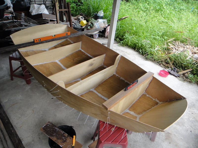

       อีกภาพ
mad_rudder จาก mad_rudder 223.205.137.99 พฤหัสบดี, 14/4/2554 เวลา : 23:35  IP : 223.205.137.99
edit แก้ไขคำตอบ   delete ลบคำตอบ 4492
       ขอ crop ชัดๆครับ
mad_rudder จาก mad_rudder 223.205.137.99 พฤหัสบดี, 14/4/2554 เวลา : 23:44  IP : 223.205.137.99
edit แก้ไขคำตอบ   delete ลบคำตอบ 4496
       ขอบคุณครับ กำลังเคาะกันอยู่ครับ เมษานี้สนุกจัง

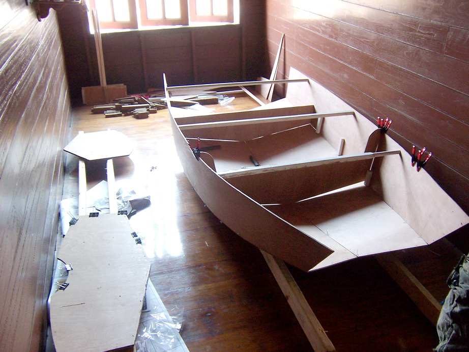

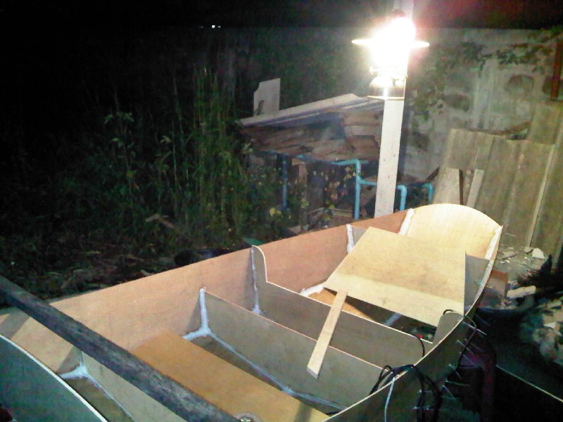

ปรับระดับที่นั่งและแผ่นไม้ปิดหัวเรือให้ได้ระดับพร้อมทำจุดยึด มีเวลาแค่กลางคืนเท่านั้นครับ
แต่สนุกดีได้เอาตะเกียง Aida มาจุดด้วย ได้ทำงานที่เราชอบกับเล่นของที่เรารัก มีความสุขครับ
ผมจะทำ dry fitting เสาร์อาทิตย์นี้ ผมทำงานชั้นบนของบ้าน ขาลงคงเหนื่อย
