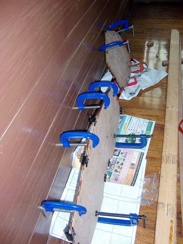

       ...ของผมไปช้าจังครับ งาน สนง.ก็ยุ่ง เพิ่งเพลาะไม้เสร็จทุกเฟรมให้ได้หนา 10 มม. (ซื้อมาได้แต่ 5 มม. สามแผ่นสำหรับงานนี้) ตอนนี้กำลังติดตั้งอู่แห้ง ปรับแต่งโต๊ะงานไม้ที่มีอยู่เพียงตัวเดียว สุดสัปดาห์นี้จะประกอบแห้ง dry fitting กวดลวด จับระดับ ปรับขนาด ก่อนนี้ประกอบไปรอบหนึ่งก็ต้องถอดแก้ไข bottom ยื่นเกิน side panel เป็นคนฟันเหยิน จากนั้นแก้กลุ้มด้วยการทำเสาเรือ เพลาะไม้ ใช้เวลาถึง 2 อาทิตย์กว่าๆเชียว
...กาวเหลือ 1/2 กระป๋อง - ผงไม้ขี้เลื่อย 1 หม้อแกง ก็จะให้มันได้งานประกอบให้มากที่สุด ซึ่งคงต้องสั่งกาวมาเพิ่ม ตบตูดอีก 1 กระป๋อง สนุกจังครับกับเรือลำแรกในชีวิต บ่นอยู่นั่นแหละว่าร้อน ว่าเหนื่อย ว่ายาก แต่ใจจริงมีความสุขครับ อยากทำเองเก่งๆจะได้สอนคนอื่นทำต่อไปบ้าง เพื่อนผมก็มียึกยึกจะทำบ้างมาชวนไปซื้อเลื่อยซื้อฆ้อนซื้อเบียร์ (บ้านมันมีแต่สว่าน ประแจชุดกับคีมล๊อค ผมได้แต่บอกว่ามาช่วยผมทำก่อนสนุกๆกัน อย่าเพิ่งเสียตังค์ซื่อโน่นซื้อนี่ )

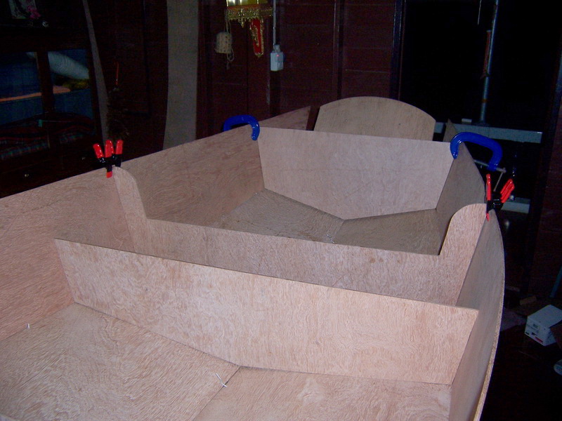

       ...ผมว่า มันชักจะมีปัญหาแล้วครับ คือผมประกอบเรือจากท้ายมายังหัวเรือ ปรากฏว่า bottom มันเกินไปข้างหน้าราวๆ 1 นิ้ว เห็นจะได้ ลองดูในภาพสิ ! ผมทิ้งหัวเรือไว้ยังอูบ 4 ชิ้นส่วนเข้ากันเป็นหัวเรือที่เสมอๆกันไม่ได้ ! เป็นเพราะว่าผมวาดแบบในส่วน bottom เพี้ยนไปแต่แรก หรือว่าเป็นเพราะไม่ได้ประกอบตามขั้นตอนตามแปลนกันแน่
...เวลาประกอบผมหงายเรือ เพราะว่าตอนนั้นเห็นสะดวกดี แต่ในแปลนเค้าให้คว่ำ ในแปลนเค้าเย็บกลางก่อนค่อยอูบหัวอูบท้าย ใส่ seat จบด้วยวางแผ่นคู่ bottom ส่วนของผมเย็บแผ่นคู่ bottom แบะออกก่อน จากนั้นวาง transom แล้วค่อยวางกราบซ้าย-ขวา หวังว่าจะอูบเข้าไปหาหัวเรือ มันดันไม่เสมอกันครับ เลยต้องขอไปนอนคิดก่อนสักคืนว่าเราไปทำเกินฝรั่งเข้าอีท่าไหน !

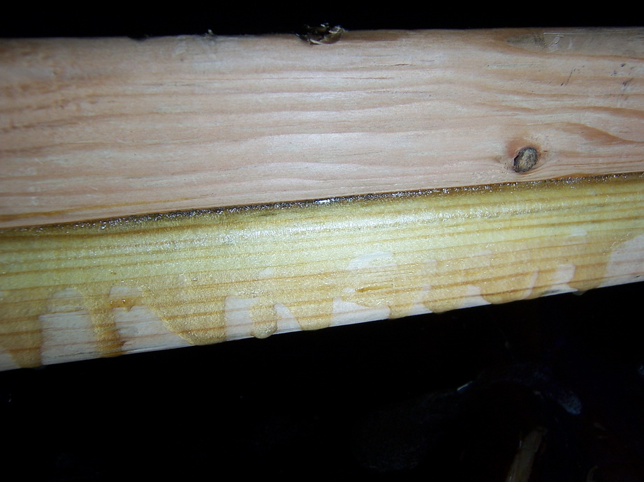

       คราวนี้มันแปลกๆ
อาจจะเป็นจากสัดส่วนของกาว จากอากาศชื้นหรืออากาศย็น หรือตอนกวนกาวไม่ผสมเข้ากันดี คงใช้เวลานิดครับ
จาก : fishing.tiger(fishing.tiger) 16/4/2554 20:43:46 [124.120.42.242]
ถ้าเป็นกาวเจ๊ ร้านงี่งวดเฮง ยังงัยก็แข็งแต่อาจจะช้าครับ
จาก : fishing.tiger(fishing.tiger) 16/4/2554 20:45:27 [124.120.42.242]
ขอบคุณสำหรับคำแนะนำ ผมก็จะรอจนแน่ไปเลย ถ้าพลาดก็คงเสียดายไม้แย่แต่ไม่ยอมแพ้แน่นอน (ทำรกบ้านมาได้ตั
จาก : mad_rudder(mad_rudder) 16/4/2554 21:49:43 [223.205.92.184]
mad_rudder จาก mad_rudder 223.205.92.184 เสาร์, 16/4/2554 เวลา : 19:40  IP : 223.205.92.184

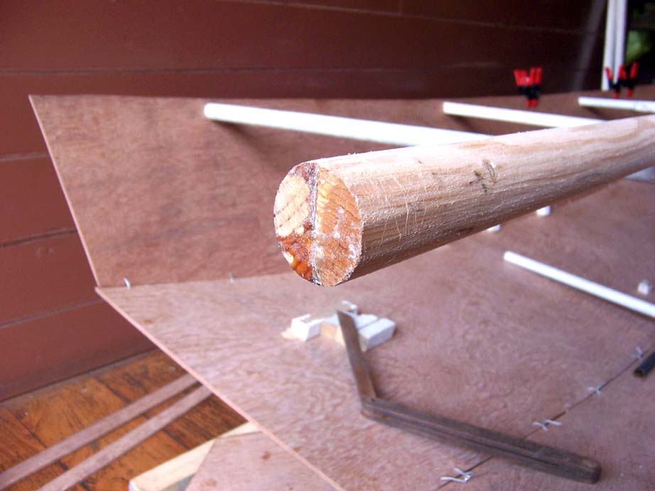

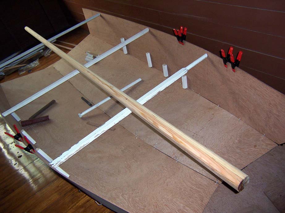

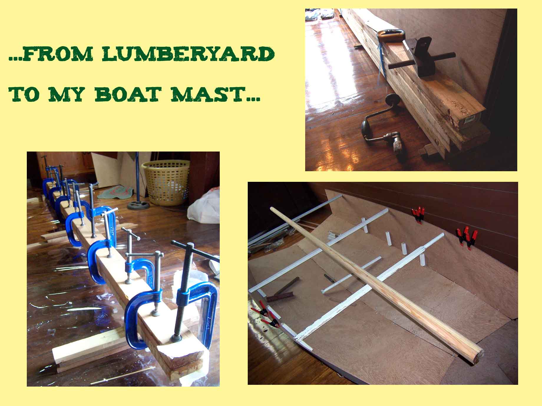

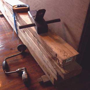

       ...วันนี้เสร็จแล้วครับ เสาเรือ-Mast ตามแบบ ยาว 8 ฟุต ตีนเสา 2 นิ้ว ปลายเสา 1 นิ้วครึ่ง (จริงๆแค่เกือบนิ้วครึ่ง) กาวของงี่ฮวดเฮงชั้นเทพจริงๆครับ วันนี้เพิ่งรู้ว่าการฝนทั่งจนเป็นเข็มนั้นเป็นอย่างไร เพราะว่าไม้ 2 ชิ้นเพลาะมาหนักๆวันเดียวกลายเป็นเสาเรือเบานิดเดียวเอง (หนักกว่าไม้พลองลูกเสือสมัยก่อนขึ้นมาหน่อย)
mad_rudder จาก mad_rudder 223.205.162.61 อาทิตย์, 17/4/2554 เวลา : 18:22  IP : 223.205.162.61
edit แก้ไขคำตอบ   delete ลบคำตอบ 4818

       ปัญหาตรงหัวเรือใช้ฆ้อนทุบๆเคาะๆเดี่ยวก็เข้าที่เองแหละครับ ขาดเกินไป ขัดออกหรือโป๊วเติมเอาได้ไม่มีปัญหาใดๆ อีป๊อกซี่ของ BOSNY ตัวนี้คิดแล้วราคาไม่ถูกหรอกครับ ดีตรงหาซื้อสะดวก ผสมผงหินมาเรียบร้อยพร้อมใช้ กาวของร้าน งี่ฮวดเฮง ชุดละไม่เกิน 700 เป็นเนื้อกาวล้วนๆหนักชุดละ 1.8 กิโลเราเอามาผสมผงไม้ได้ปริมาตรอีกมากได้งานมีคุณภาพกว่าแยอะ ต่อเรือลำใหญ่ๆต้องการโครงสร้างแข็งแรงจำเป็นครับ เรือ D 5 ถ้าเน้นเบาไม่ต้องหุ้มท้องเรือด้านนอกด้วยใยแก้วได้ครับ หุ้มด้วยใยแก้วกว้าง 3-4 นิ้วที่รอยต่อไม้ด้านนอกเรือ ในเรือก็พอครับ ที่สันกลางเรือด้านนอกทำสองชั้น ที่เหลือทาสี อีป๊อกซี่ ก็ได้เรือใช้จนลืมแล้วครับ เรือผม 13 ฟุตหุ้มแบบนี้ทาสี อีนาเมล ธรรมดาใช้มา 6 ปีแล้วยังดีอยู่เลย

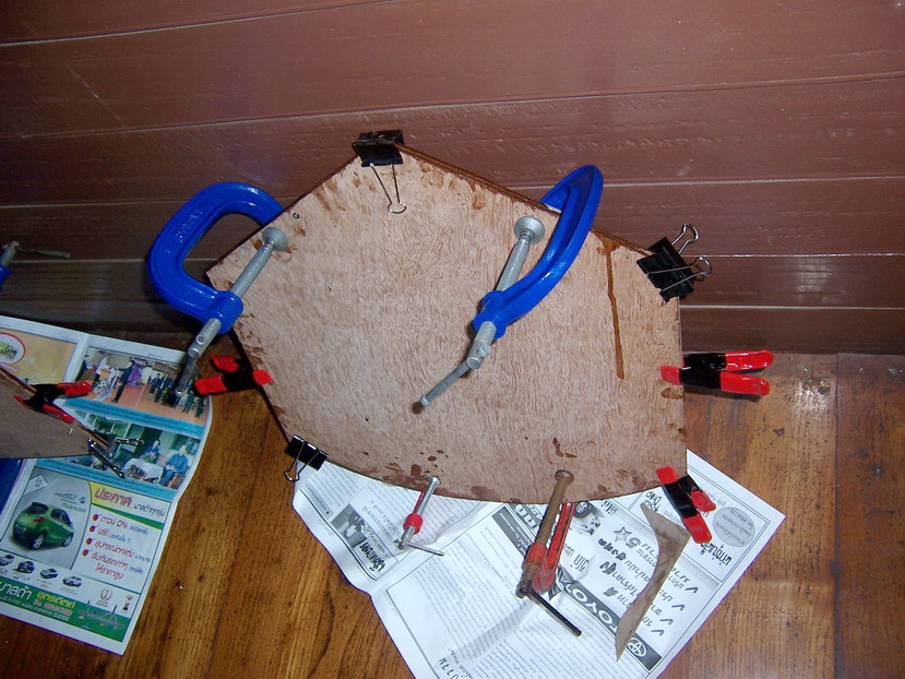

       ตัดไม้สำหรับที่นั่งและหัวเรือเรียบร้อยแล้ว ไม้สำหรับทำกล่องใส่ center board ก็เรียบร้อย เดี๋ยวบ่ายนี้ต้องพยายามหาสีให้ได้
งานเนี๊ยบจังครับ ส่วนของผมยังวุ่นวายต่อไปตามประสาเรือลำแรก ที่มาทำซะตอนหัวหงอก

       ...ตอนนี้ผมเว้นวรรคชั่วคราว เพราะว่าต้องทำการเพลาะไม้ส่วน transom bow frame และ seat ให้ได้ความหนาตามแบบแปลน เนื่องจากผมซื้อมาแต่ไม้หนา 5 มม. ตอนนี้เรือผมสัดส่วนเข้าที่ดีใช้ได้แล้วโดยใช้เวลาวันนี้ภาคบ่ายจัดการเรื่อง "ทำเกินฝรั่ง" จนจบ มีภาพงานเหนอะๆมาให้ชมครับ...

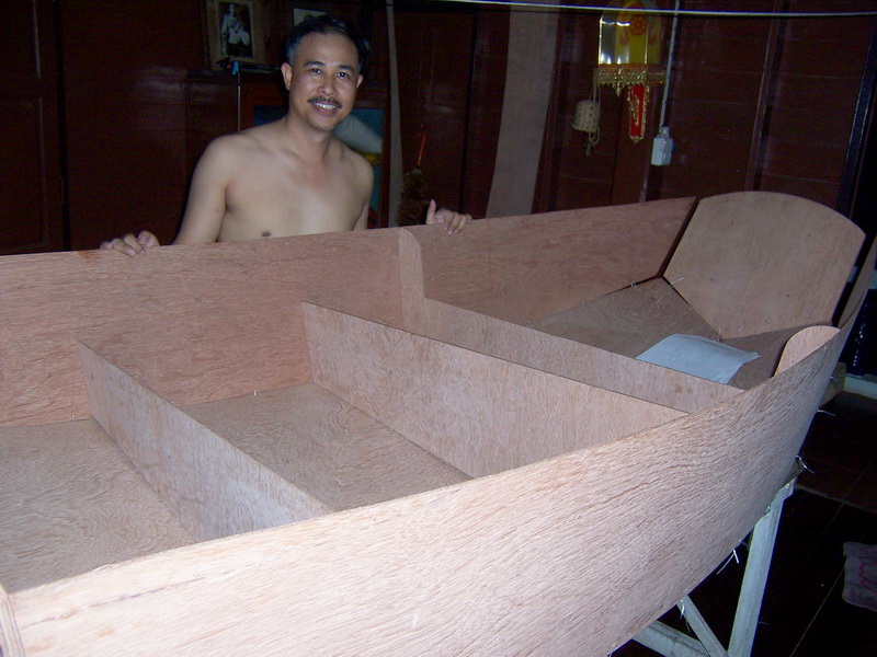

       ...คนอื่นเค้างานเนี๊ยบๆ แต่ของผมเหนอะๆ (อากาศร้อน แอร์เสีย แต่ว่างานเดินดีมากเพราะเราหนีไปอู้ -ไปนอนเล่นไม่ได้)
mad_rudder จาก mad_rudder 223.205.137.99 ศุกร์, 15/4/2554 เวลา : 18:24  IP : 223.205.137.99
edit แก้ไขคำตอบ   delete ลบคำตอบ 4833

       Bird mouth joint
สำหรับทำ mast ครับ น้าชอบทำเคยแนะนำไว้
แบบปากนก มันปราบเซียนจังเลยครับ
จาก : mad_rudder(mad_rudder) 16/4/2554 19:42:01 [223.205.92.184]
fishing.tiger จาก อิทธิชัย 124.120.42.242 เสาร์, 16/4/2554 เวลา : 17:04  IP : 124.120.42.242

       ...กำลังเครียดนิดๆครับ คือว่าวันนี้ลงกาวเพื่อเพลาะไม้เสาเรือ-Mast ทำงานตอน 9 โมงเช้า พอตกเย็นมาจิ้มๆดูขี้กาวที่หยดเลอะบนพลาสติครองกันเปื้อน เห็นว่าหยดมันยังหนืดอยู่บ้างนิดๆ และไม่ค่อยใสเป็นคล้ายเลนส์นูนเหมือนคราวก่อน สงสัยว่าเวลาผสมอีป๊อกซี่ผมผสมตัวทำแข็งน้อยไปหรืออย่างไร (อันที่จริงก็ตักเท่ากันทั้ง 2 part โดยประมาณนั่นแหละ) ก็จะรออีกสัก 2 วันให้มันแน่ไปเลย ค่อยไส ตัด ขึ้นรูปเสา
...วันนี้งานไปน้อยด้วยครับ เพราะว่ามัวรอกาวแห้ง พอไม่ค่อยมีอะไรทำผมเลยประสาทนิดๆ
mad_rudder จาก mad_rudder 223.205.92.184 เสาร์, 16/4/2554 เวลา : 19:29  IP : 223.205.92.184
edit แก้ไขคำตอบ   delete ลบคำตอบ 4838

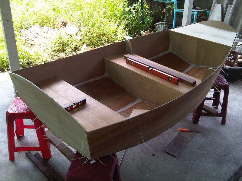

คำตอบที่ 84

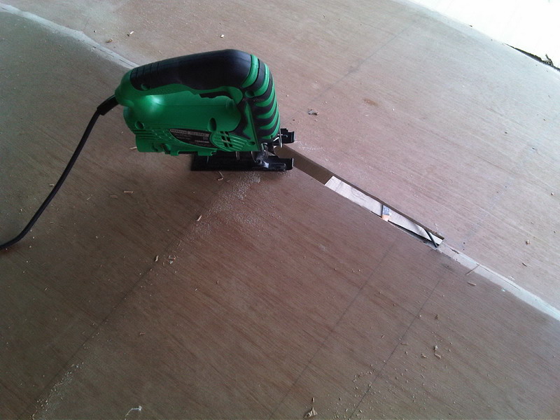

       เจาะช่องให้เซ็นเตอร์บอร์ดโผล่ออกมาได้
kathi-mce จาก ธิ 223.204.193.33 ศุกร์, 29/4/2554 เวลา : 11:22  IP : 223.204.193.33
edit แก้ไขคำตอบ   delete ลบคำตอบ 5244

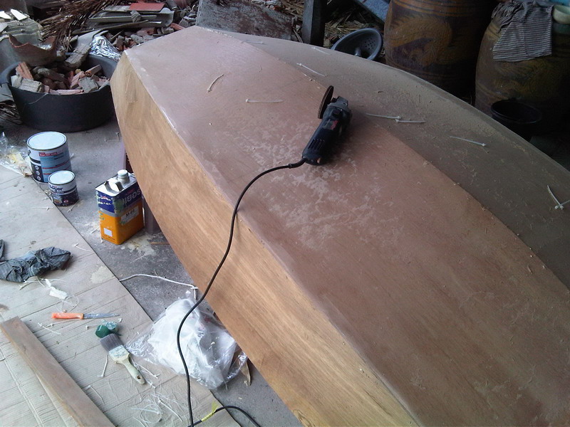

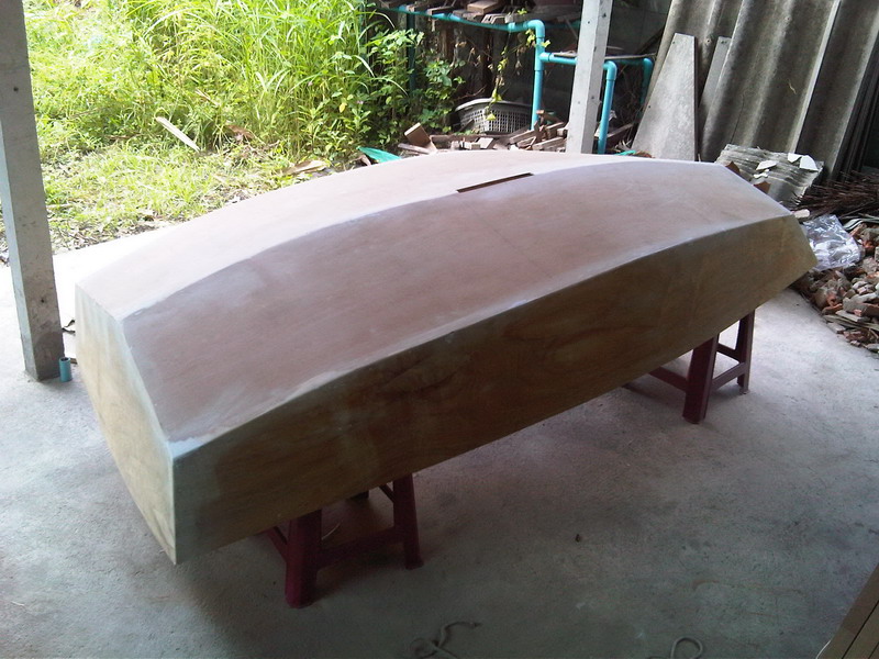

       เก็บงานท้องเรือ โป๊ะๆ ขัดๆ โ๊ป๊ะ ขัดๆ โป๊ะ ขัดๆๆ โป๊ะ ขัดๆ

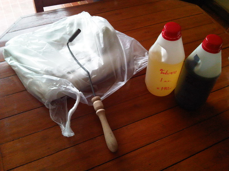

คำตอบที่ 86

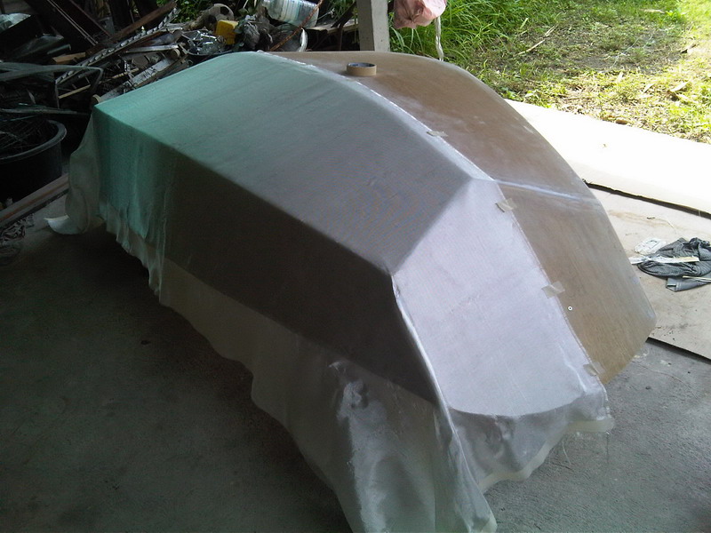

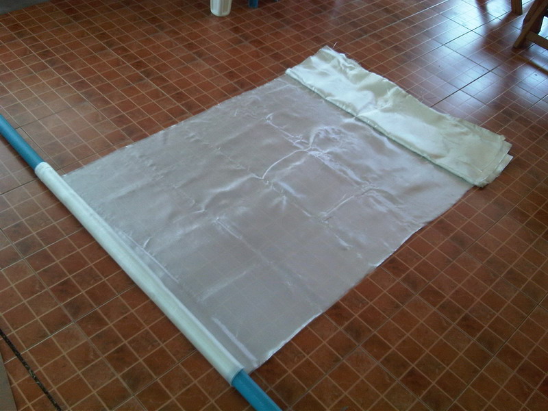

       ตัดใยแก้วปูท้องเรือครับ หัวถึงท้าย 3 เมตรพอดี เหลือปลายทิ้งนิดหน่อย เห็นที่ร้านตอนซื้อเขาเอาเทปกาวหนังไก่ (เรียกถูกหรือเปล่าก็ไม่รู้ ที่มันเป็นเทปกระดาษสีขาวๆ น่ะ) แปะช่วงรอยตัดก่อนแล้วค่อยตัดกันปลายหลุดลุ่ย
kathi-mce จาก ธิ 223.204.193.33 ศุกร์, 29/4/2554 เวลา : 11:31  IP : 223.204.193.33
edit แก้ไขคำตอบ   delete ลบคำตอบ 5246
คำตอบที่ 87
       วางทาบลงไปแล้วได้แบบนี้

       ...ของผมใช้ไม้สนยาว 8 ฟุต จำนวน 2 ท่อน (ไม้ขนาด1 1/2 x 3 1/2 x 96 นิ้ว) นำมาเพลาะอัดกาวและใช้กบไส จนกว่าจะได้รูปทรงตามแบบแปลน เป็นวิธีการทำงานที่ซับซ้อนน้อยที่สุดเท่าที่ได้ลองทำดูนะครับ ผมมีเท่านี้จริงๆได้มาจากไม้ลังที่ซื้อมาเป็นตับ คัดเอาไม้ที่ไม่มีตาไม้มารบกวนการทำงานมากนัก ยังไม่ทราบด้วยว่ามันจะทนทานนานแค่ไหน ผมหวังเพียงว่าจะทำแค่ Split Rig ให้ได้ไว้หัดแล่นใบก็พอใจแล้วกับเรือลำแรกในชีวิต
...ถ้าคุณธิ ได้ไม้งามๆมาน่าจะลองทำเสาแบบประกอบทรงสี่เหลี่ยม ดูจะทนทานดีกว่าเสาแบบของผม เห็นฤทธิ์มันมาแล้วว่ากาววงเวียน 22 มันเทพจริงๆ ถึงแม้จะต้องมีการตัดไม้เพื่อหลบตา และมีการต่อไม้ก็ไม่น่าเป็นห่วงอะไรนักแล้วครับ
