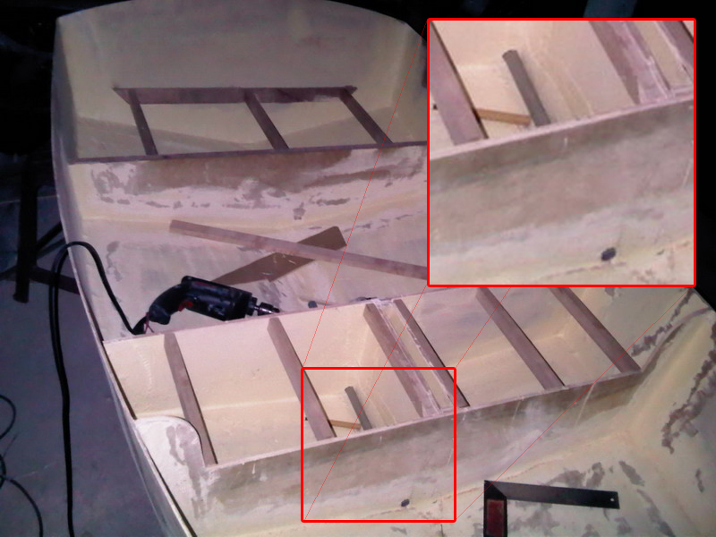

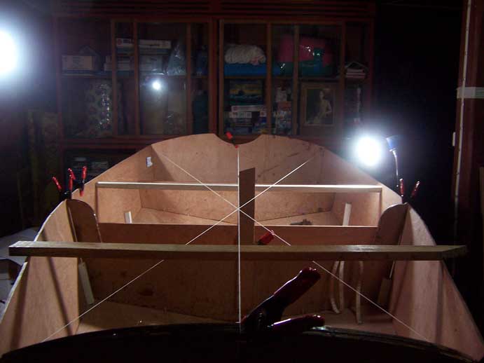

คำตอบที่ 92
       หลายเส้น เล็งๆไปชักงงตัวเองเหมือนกัน
ละเอียดสุดๆ เลยครับ สุดยอด!!!!!
จาก : kathi-mce(kathi-mce) 30/4/2554 22:04:45 [223.204.0.188]
...ดูดีๆสิ transom seat มัน "เดิ้ง" ไปทางกราบขวาสูงกว่าเพื่อนเกือบ 2 หุน...พม่ารำขวาน...ทุบๆๆครับ
จาก : mad_rudder(mad_rudder) 1/5/2554 15:36:44 [182.52.202.144]
mad_rudder จาก mad_rudder 49.48.164.115 เสาร์, 30/4/2554 เวลา : 12:04  IP : 49.48.164.115
edit แก้ไขคำตอบ   delete ลบคำตอบ 5261

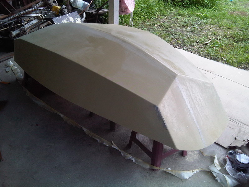

คำตอบที่ 94

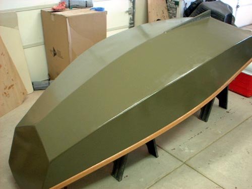

       ลงสีเบเยอร์รัสการ์ด ผสมทินเนอร์ให้เหลวหน่อยจะซึมดีขึ้น
kathi-mce จาก ธิ 223.205.29.12 เสาร์, 30/4/2554 เวลา : 14:25  IP : 223.205.29.12

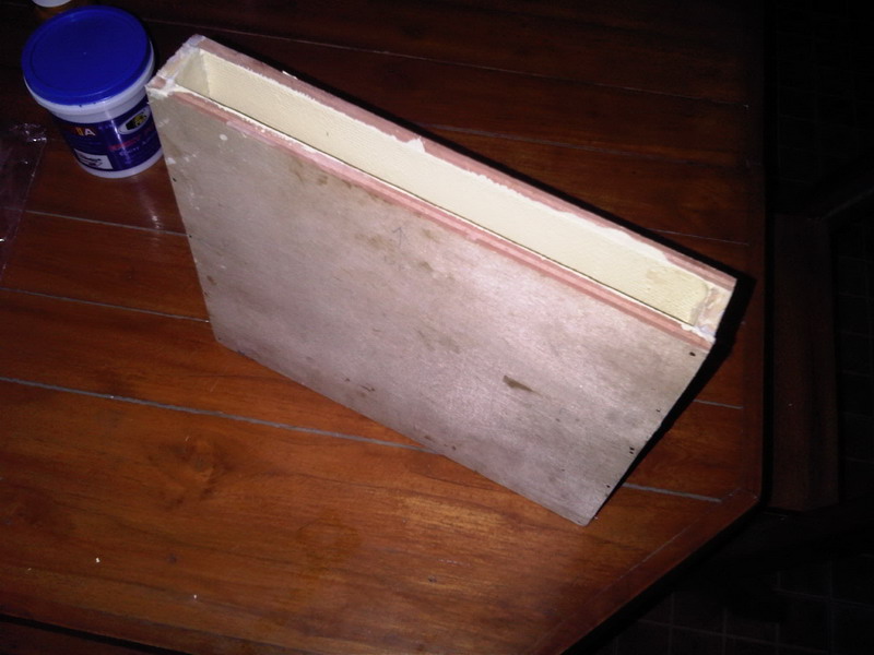

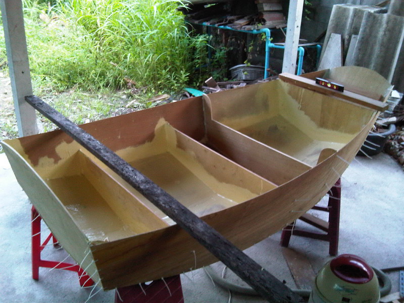

คำตอบที่ 96
       ระหว่างรอกล่องเซ็นเตอร์บอร์ดแห้ง เลยหงายท้องเรือตัดสายรัดออกก่อน
kathi-mce จาก ธิ 223.204.193.33 ศุกร์, 29/4/2554 เวลา : 11:18  IP : 223.204.193.33
edit แก้ไขคำตอบ   delete ลบคำตอบ 5270

คำตอบที่ 98

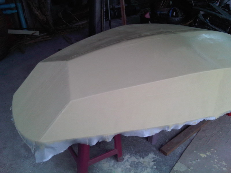

       รอสีแห้ง ขัด+โ๊ป๊ะให้เรียบร้อย
kathi-mce จาก ธิ 223.205.29.12 เสาร์, 30/4/2554 เวลา : 14:29  IP : 223.205.29.12

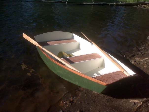

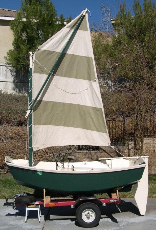

       มีสีเขียวมาให้ดูครับ
kathi-mce จาก ธิ 223.204.0.188 เสาร์, 30/4/2554 เวลา : 22:07  IP : 223.204.0.188

คำตอบที่ 102
       น้าๆ หลายๆ ท่านเตือนว่าใยแก้วอันตราย ถูกผิวแล้วคันต้องเอาขี้ผึ้งมาทาหรือดินน้ำมันมาคลึงถึงจะหาย ถ้าสูดหายใจเข้าไปมันไม่ดีในระยะยาว ผมมันก็คนขี้กลัวซะด้วย ไม่รู้จะมากเกินไปหรือเปล่า แต่ยึดหลักปลอดภัยไว้ก่อน
kathi-mce จาก ธิ 223.206.97.131 อาทิตย์, 1/5/2554 เวลา : 22:34  IP : 223.206.97.131
edit แก้ไขคำตอบ   delete ลบคำตอบ 5277
คำตอบที่ 103

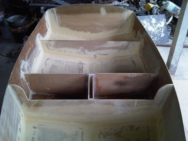

       ขัดเรียบร้อย ยาแนวกล่อง...อ้าว...ในคู่มือเรียกแดกเกอร์บอร์ดหรือนี่เรียกผิดมาตั้งนาน อายจัง เอาเป็นว่ายึดและยาแนว Daggerboard เสร็จพร้อมทั้งขัดผิวด้านในเรียบร้อยเตรียมลงสีกับปูที่นั่ง
kathi-mce จาก ธิ 223.206.97.131 อาทิตย์, 1/5/2554 เวลา : 22:42  IP : 223.206.97.131
edit แก้ไขคำตอบ   delete ลบคำตอบ 5278

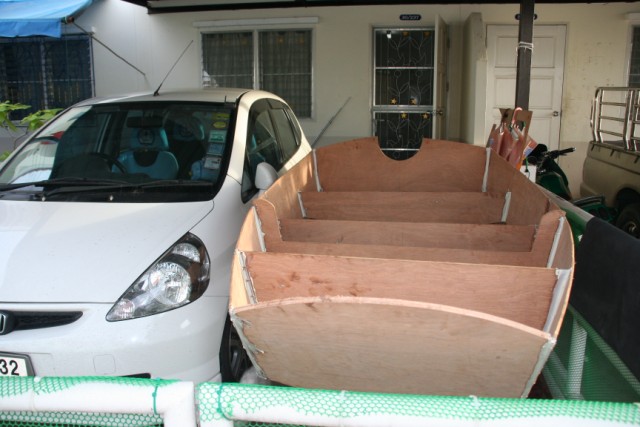

คำตอบที่ 104
       ...ฮาๆๆๆ ตำแหน่ง DB ของผมเพี้ยนไปมากอยู่ กล่าวคือ ความกว้างของ center seat หรือ DB ได้แค่ 11 นิ้ว ฉะนั้น ตัว daggerboard ของผมจะแคบกว่าในแปลนไปตามนั้นแหละครับ ส่วนจะไปพ้องกับจุด CE ตอนออกแบบติดตั้งเสาเรือและใบเรือมากน้อยแค่ไหน รอไว้ถึงตอนนั้นค่อยไปพะบู๊กันเอาอีกที (ตอนนี้ผมบ้าแล้ว ถ้าของสั่งมาถึงก็จะบ้ากว่านี้อีก)
...สำหรับ transom seat ของผมนั้นมันลงในตำแหน่งที่ฟิตพอดีที่เลยจุดอ้างอิงตามแปลนออกไปทางท้ายเรือ 2 นิ้ว เห็นจะได้ แปลว่าแป้นนั่งท้ายจะสั้น-แคบกว่าในแปลน ยังดีที่ครึ่งหน้าเรือยังมีสัดส่วนปกติอยู่ทั้งห้องที่วางเสาเรือ ห้องหน้า daggerboard นอกนั้นไม่มีอะไรเพี้ยนไปกว่าที่สำรวจดูแล้ว
...ระหว่างนี้ผมไปได้ article ดีๆทางอินเตอร์เน็ตที่คิดว่าน่าจะเกี่ยวข้องกับปัญหาอย่างของผม จึงเอามาแบ่งกันอ่าน (ดิคชันนารี -หลานยืมไปสอบ แย่จริงๆ) http://forum.woodenboat.com/showthread.php?129268-Does-It-Matter-What-Shape-a-Sail-Is ช่วงนี้ผมรอวัสดุต่างๆมาป้อนเพิ่มเติม สำรวจโครงสร้าง วางแผนแก้ปัญหาจากความเพี้ยนต่างๆที่พบ และหาความรู้เพิ่มเติมไปด้วย วันหยุดยาวที่จะถึงนี้ก็ทำขนมขายเอาใจลูกค้า-หาสตางค์ก่อน ถึงช่วงพืชมงคลค่อยว่ากันใหม่ครับ
mad_rudder จาก mad_rudder 223.206.6.227 อาทิตย์, 1/5/2554 เวลา : 23:17  IP : 223.206.6.227
edit แก้ไขคำตอบ   delete ลบคำตอบ 5279

       ผสมสีตอนแรก ใช้ทินเนอร์ผสมลงไปนิดเดียวมันหนืดครับ ซึมไม่ค่อยดีทำงานยากต้องเหลวๆ ถ้าผสมแบบหนืดๆ ใช้ตอนลงใยแก้วข้างในครับ ทาสีลงไปก่อนปูใยแก้วทับแล้วตามด้วยสีอีกครั้งแข็งแรงมากครับ ส่วนเรื่องสีกับอีป๊อกซี่เรซิ่น ผมไม่เคยใช้อีป๊อกซี่เรซิ่นเพราะเป็นลำแรกเหมือนกัน แต่ดูรูปการทำเรือของน้าชอบทำแล้วผมว่าข้อดีของอีป๊อกซี่เรซิ่นคือเห็นว่าตรงไหนมีฟองอากาศแล้วไล่ออกได้ ส่วนสีมองไม่เห็นเลยครับ ต้องค่อยๆ ดูว่าตรงไหนมันโป่ง
kathi-mce จาก ธิ 118.173.235.216 เสาร์, 30/4/2554 เวลา : 20:20  IP : 118.173.235.216

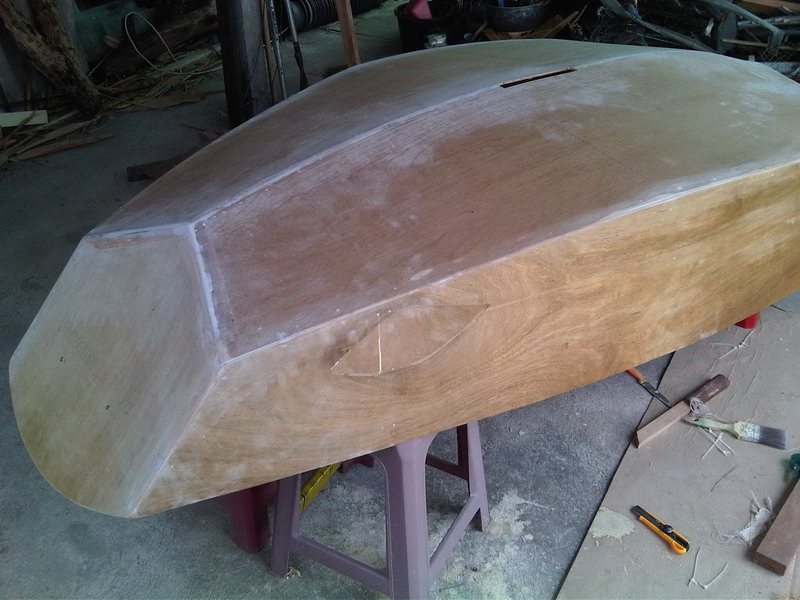

คำตอบที่ 106
       อีกภาพ
kathi-mce จาก ธิ 223.204.0.188 เสาร์, 30/4/2554 เวลา : 22:11  IP : 223.204.0.188
edit แก้ไขคำตอบ   delete ลบคำตอบ 5307
คำตอบที่ 107
       อีกภาพ
kathi-mce จาก ธิ 223.204.0.188 เสาร์, 30/4/2554 เวลา : 22:13  IP : 223.204.0.188
edit แก้ไขคำตอบ   delete ลบคำตอบ 5308
คำตอบที่ 108
       รูปนี้ไม่น่าจะใช่ D5 แต่ดูแล้วรู้สึกอยากจะรีบทำให้เสร็จจะได้ลงน้ำ
 แก้ไขเมื่อ : 30/4/2554 22:18:14
D5 ของคุณธิ ได้ launch ก่อนผมแน่ ของผมรอหนาวโน่น และหลังจากทำ rack หลังคาเสร็จ (ยังอีกหลายงาน)
จาก : mad_rudder(mad_rudder) 1/5/2554 1:51:49 [223.205.91.140]
kathi-mce จาก ธิ 223.204.0.188 เสาร์, 30/4/2554 เวลา : 22:15  IP : 223.204.0.188

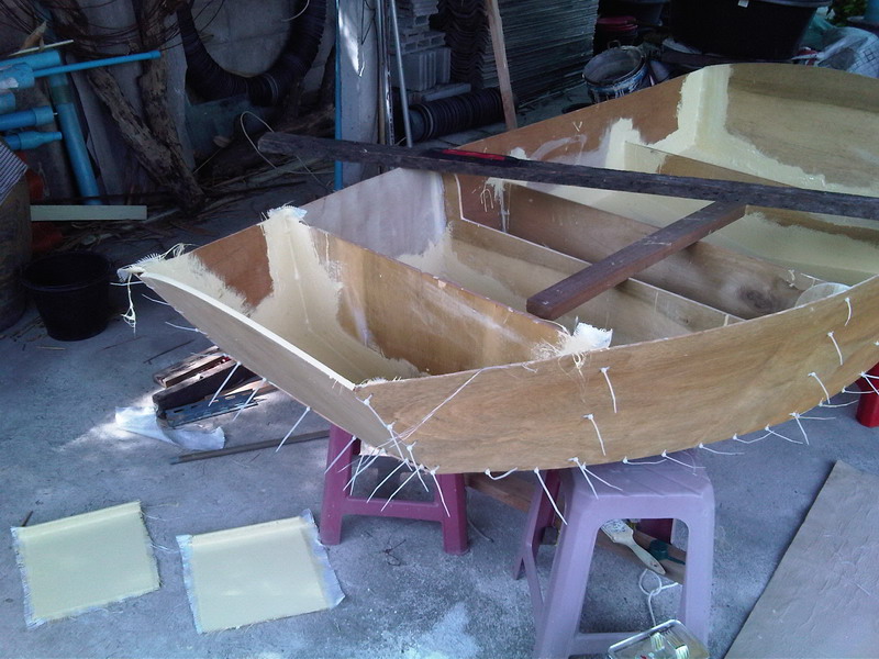

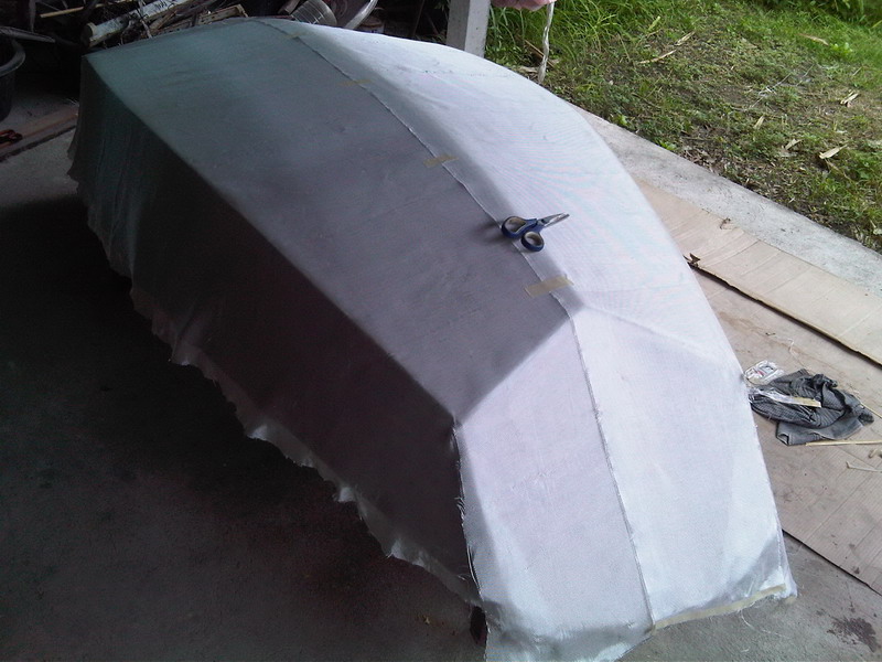

คำตอบที่ 111

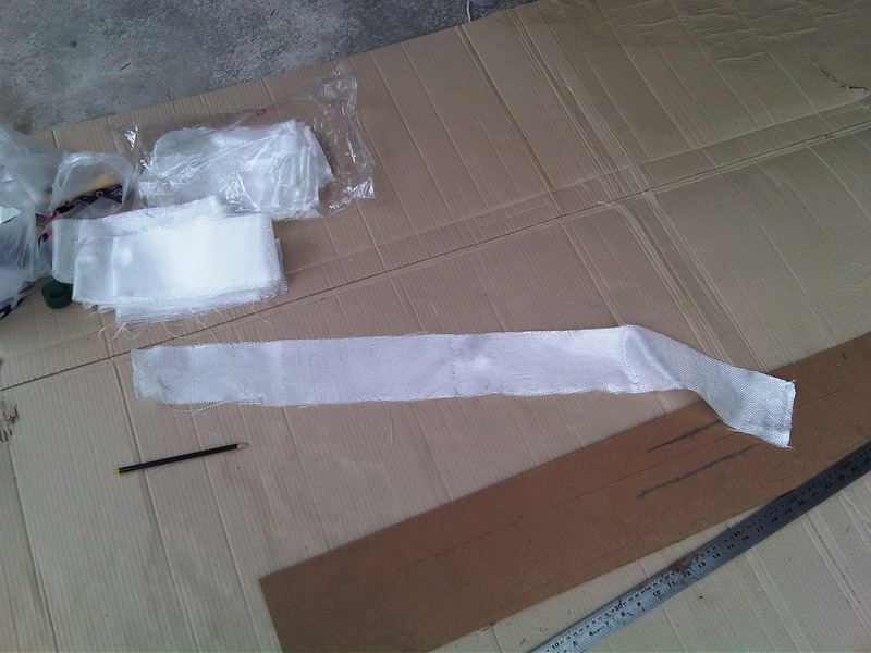

       จัดการเอาผ้าไฟเบอร์มาตัดเป็นแถบกว้าง 10 cm.
kathi-mce จาก ธิ 223.204.193.33 ศุกร์, 29/4/2554 เวลา : 11:03  IP : 223.204.193.33
edit แก้ไขคำตอบ   delete ลบคำตอบ 5338
คำตอบที่ 112
       ทาเบเยอร์รัสการ์ดลงไปตามรอยต่อ ปูไฟเบอร์ทับ แล้วลงเบเยอร์รัสการ์ดทับอีกที รีดไล่ฟองอากาศ ตอนแรกใช้ลูกกลิ้ง ไปๆ มาๆ ใช้แปลงกดง่ายกว่า
kathi-mce จาก ธิ 223.204.193.33 ศุกร์, 29/4/2554 เวลา : 11:07  IP : 223.204.193.33
edit แก้ไขคำตอบ   delete ลบคำตอบ 5339
คำตอบที่ 113
       อีกรูป
kathi-mce จาก ธิ 223.204.193.33 ศุกร์, 29/4/2554 เวลา : 11:08  IP : 223.204.193.33
edit แก้ไขคำตอบ   delete ลบคำตอบ 5340

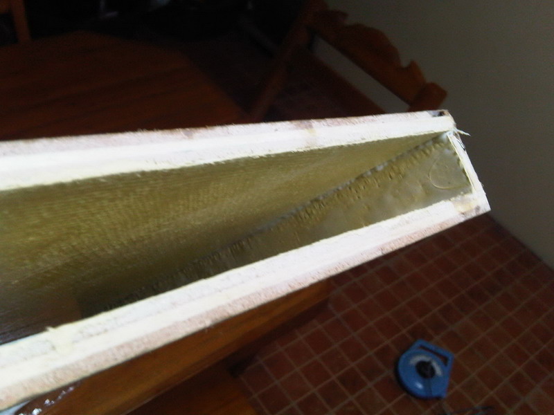

คำตอบที่ 114
       กล่องเซ็นเตอร์บอร์ดก็เรียบร้อยแล้วลงใยแก้วพร้อมอุดรอยต่อ กันน้ำ 100%
kathi-mce จาก ธิ 223.204.193.33 ศุกร์, 29/4/2554 เวลา : 11:10  IP : 223.204.193.33
