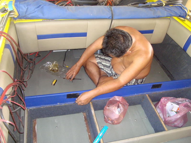

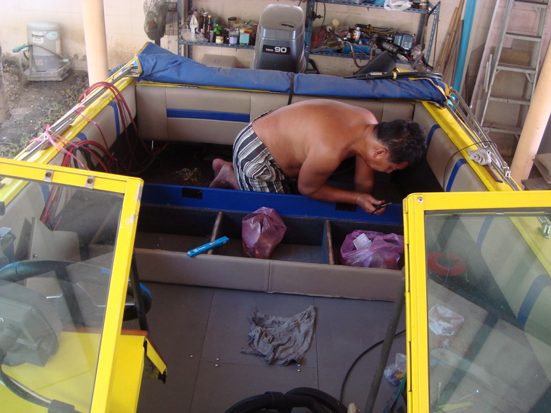

       กิจกรรมในครอบครัว เกือบ 6 เดือน ลูกเมียนั่งเรือแทบทุกอาทิตย์

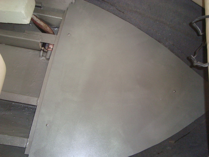

       ใส่ทีละช่อง ฉากที่เห็นให้ร้านพับแผ่นอลูให้ เจาะรูขันด้วยน็อตแสตนเลสยึดกับโครงเรือ

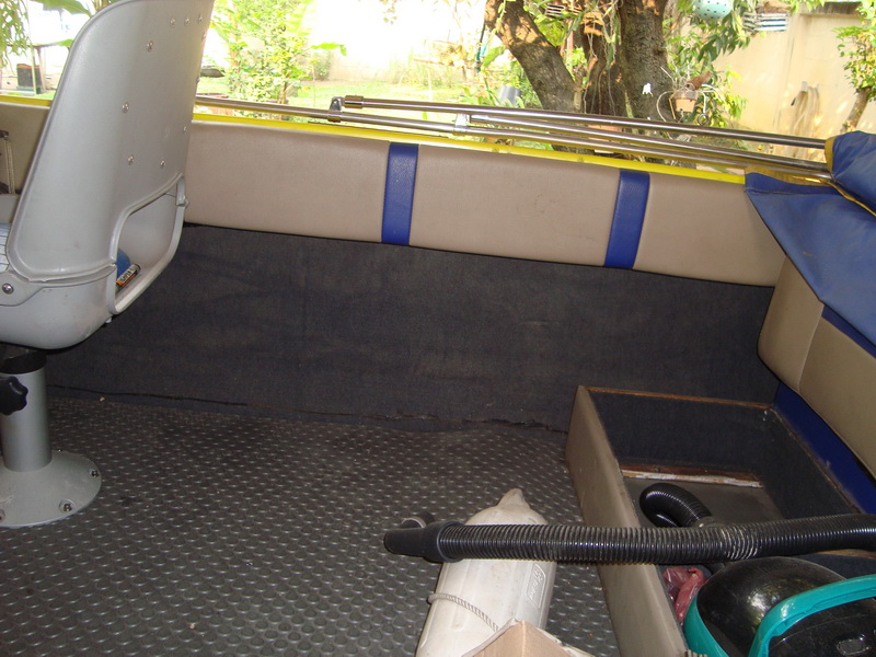

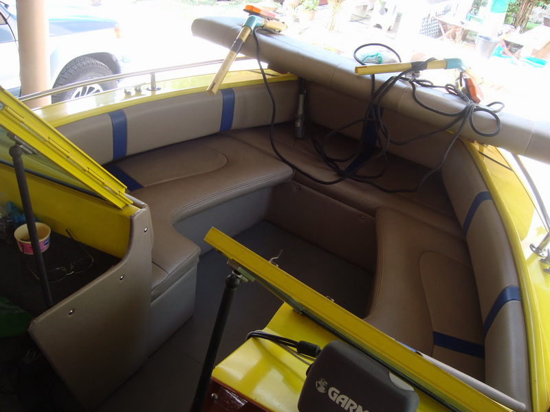

       พื้นเสร็จประกอบเบาะ

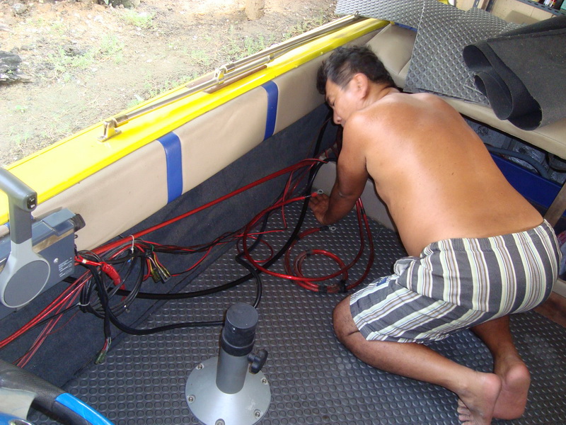

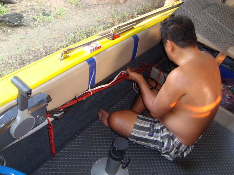

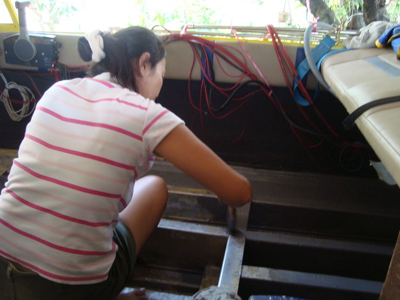

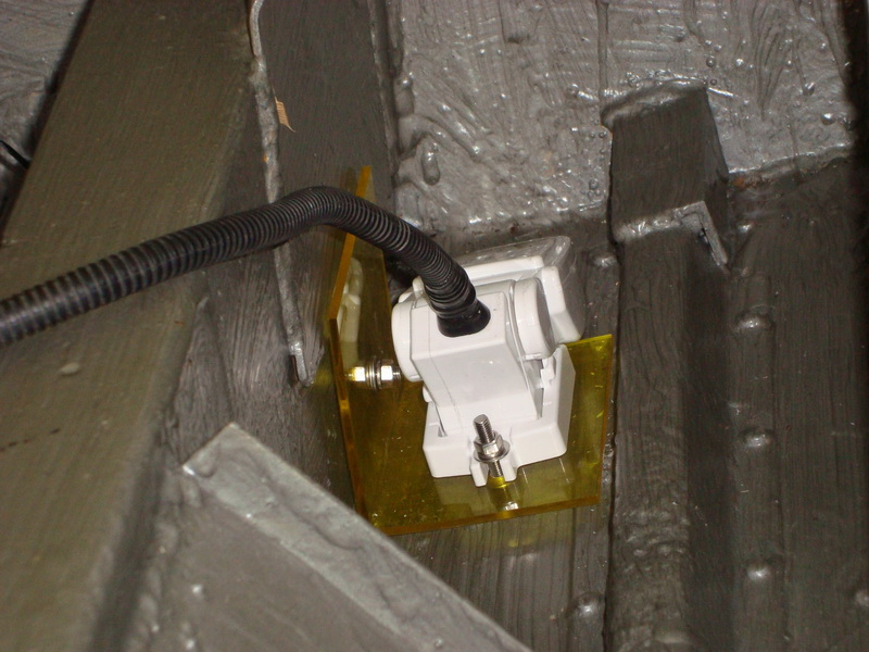

       จัดระเบียบสายไฟ คอนโทรลและสายพวงมาลัยเพื่อจะใส่ท่อเฟล็กซ์แล้วซ่อนใว้ในกราบเรือด้านบน

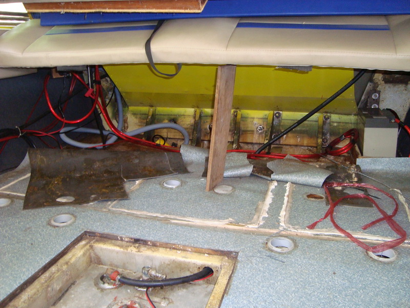

       สีเทาคือท่อเฟล็กซ์สวมมาจากด้านใต้คอนโซลและทีเหลือก้อใส่อีกท่อแต่ไม่ใด้ถ่ายรูปใว้

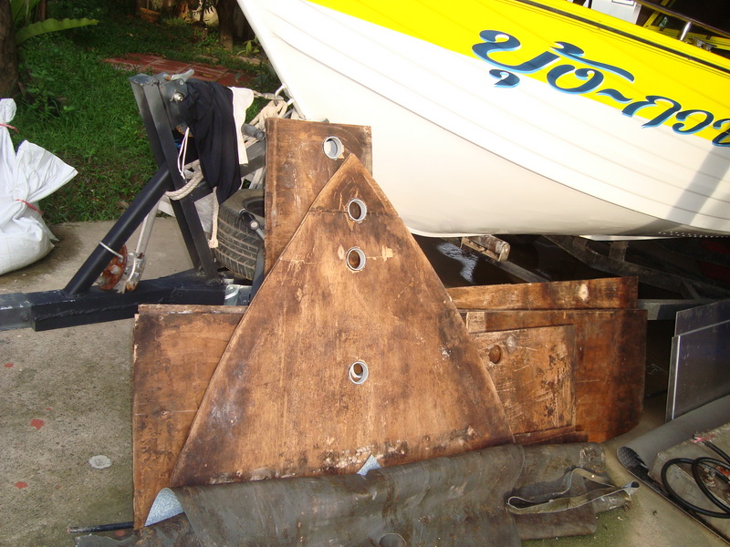

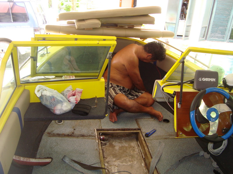

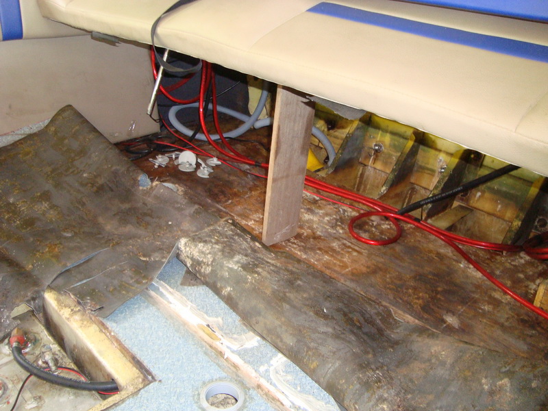

       พื้นไม่เก่าที่รื้อออกไม่ใช่ไม้อัดกันน้ำและไม่ใด้ทาเรซิ่น

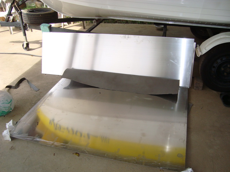

       แผ่นอลู 3 มิลที่ไปตัดมาแต่ยังไม่ใด้ตัดให้เข้ารูป

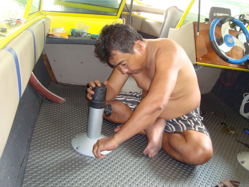

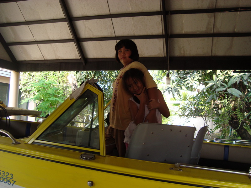

       ติดตั้งขาเก้าอี้คนขับและคนนั่งหลังตัดปูยางกระดุมเรียบร้อยโดยเสริมฐานรองขาเก้าอี้ด้วยแผ่นอลู3มิลตัดเป็นวงกลมเพิ่มอีกชั้นแล้วยึดเพิ่มความแข็งแรง

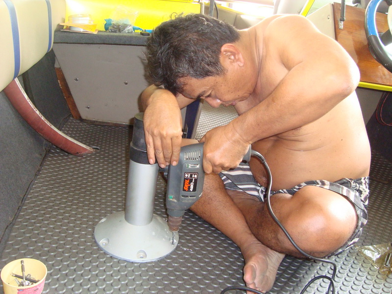

       เจาะรูเพื่อต๊าฟเกลียวยึดน็อต ความหนาของพื้นตรงนี้หลังเสริมฐานเท่ากับ6 มิลเมื่อขันน็อตจะแข็งแรงดี

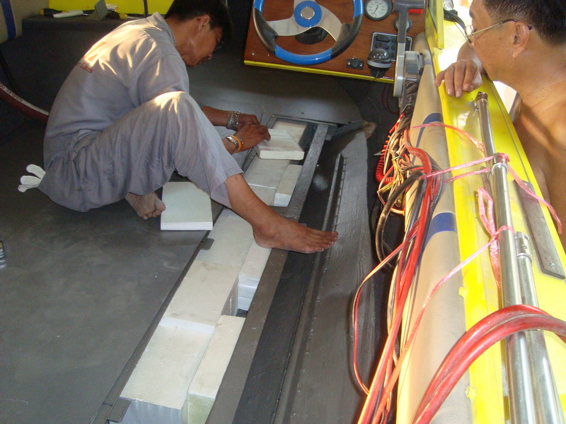

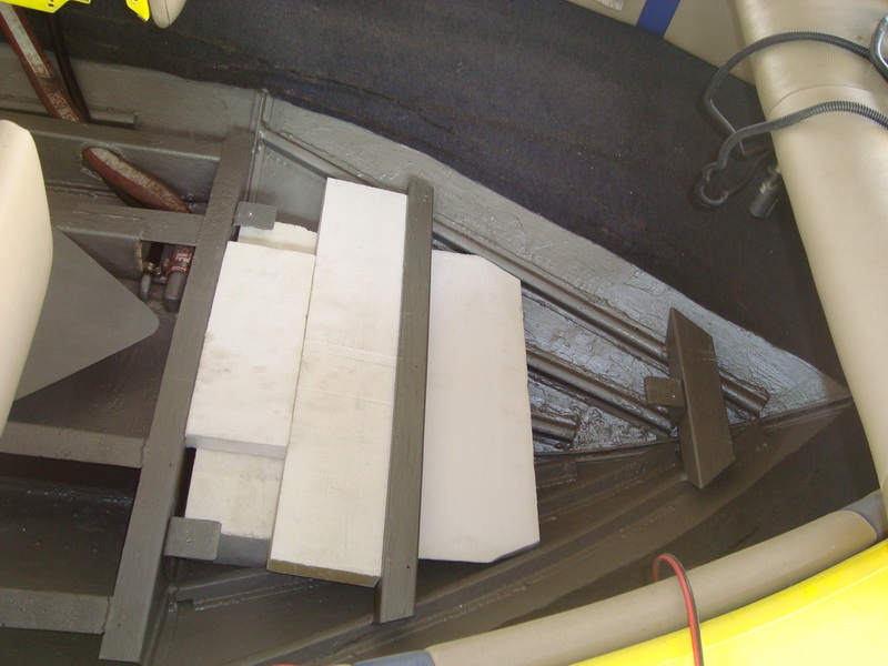

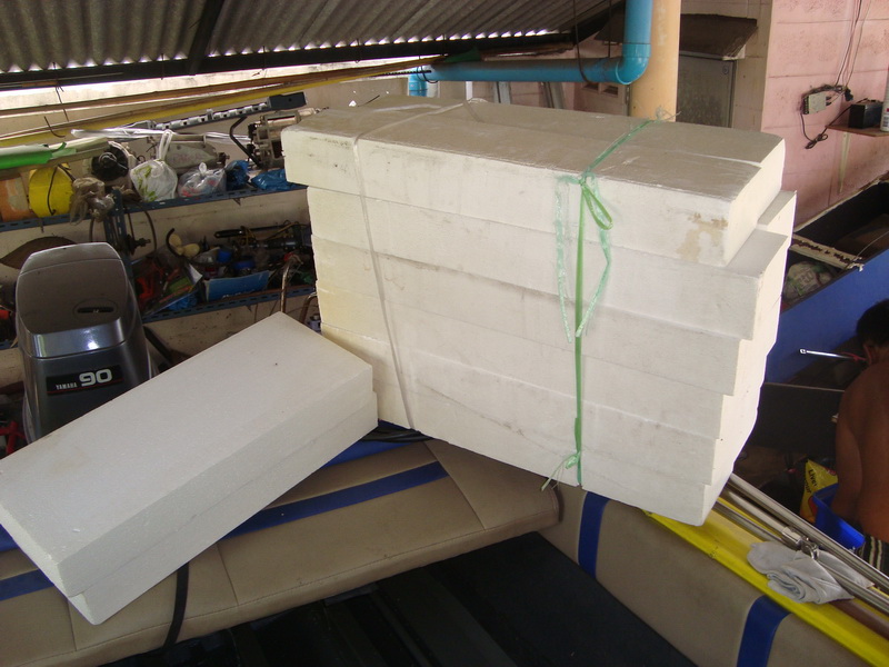

       ขนาดแรงอัด 2 ปอนด์ เตรียมใส่แทนการราดโฟม
หนุ่มน้อย จาก หนุ่มน้อย 115.87.144.216 เสาร์, 2/4/2554 เวลา : 13:40  IP : 115.87.144.216
edit แก้ไขคำตอบ   delete ลบคำตอบ 3966
       ใส่โฟมแล้วปิดพื้นทีละช่อง ยึดด้วยน็อตแสตนเลส ด้วยการเจาะรูและต๊าฟเกลียวที่ฉาก

       เบาะหน้าใส่แล้วกว่าจะเข้าที่ถอดใส่3-4ครั้ง
