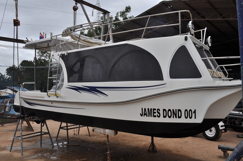

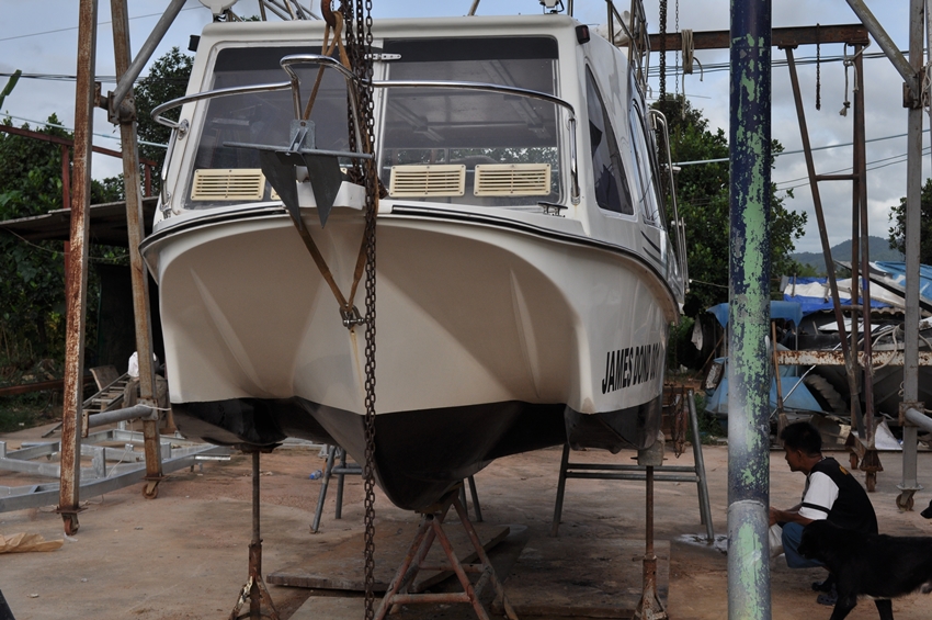

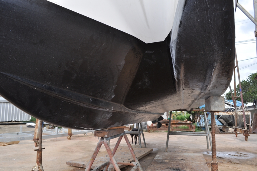

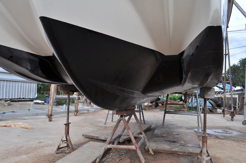

       หลังจากที่ออกทริปกับเรือลำนี้มาหลายครั้ง james dond ก็ยังรู้สึกว่ายังมีจุดบกพร่องหลายจุด ทั้งความเร็วที่เวลาเร่งเครื่องหัวเรือจะมุดน้ำ เและการลอยตัวทางด้านหัวเรือน้อย เนื่องจากร่องอกซ้ายขวาของเรือลำนี้ลึกทั้งสองด้าน แต่กลับมีท้ายเรือที่ลาดลึกลงมาดักน้ำ ซึ่งเป็นการไม่ถูกหลัก"วารีพลศาสตร์"เป็นอย่างยิ่ง!!อิอิ!! ดังนั้นjames dond จึงต้องขอคำปรึกษาจากช่างสิทธิเจ้าของอู่b.boatแห่งเมืองพัทยา ซึ่งก็มีความเห็นตรงกันว่า..จะต้องปิดร่องอกเรือทั้งสองด้าน แล้วเรือลำนี้จะได้สิ่งที่james dondต้องการ นั่นคือหัวเรือจะลอยสูงขึ้น..ฟันคลื่นได้ดียิ่งขึ้น..น้ำหนักบรรทุกมากขึ้น..ความเร็วเรือจะเพิ่มขึ้น..และที่สำคัญ!..จะประหยัดน้ำมันขึ้นด้วย! เรียกว่าแก้ไขหนึ่งอย่างแต่ได้ประโยชน์ถึงสามสี่อย่าง!..คุ้มจริงๆ! และนี่คือจุดเริ่มต้นของเรือ"james dond 001(ศูนย์ ศูนย์ เอ็ด)" พาหนะที่จะนำพาjames dondไปสู่ทริปต่างๆ..ฝันให้ยาวไกล..ไปให้ถึง..และกลับให้ได้น๊ะจ๊ะ!!อิอิอิ!!
ปัญหาต่างๆ จากความเห็นส่วนตัวว่า รูปทรงลักษณะเรือ ไม่น่าจะทำความเร็วได้สูง หากจะปิดท้องร่องน้ำ ก็ต้องขึ้นรูปให้ได้ลักษณะ มิเช่นนั้น
จาก : paisal97(paisal97) 10/9/2554 7:40:46 [125.25.32.253]
อาจมีปัญหาใหม่ ให้แก้ เช่นทิศทางน้ำจะเสียไป ควบคุมยากขึ้น
จาก : paisal97(paisal97) 10/9/2554 7:44:15 [125.25.32.253]
ขอบคุณมากครับ...นี่แหละน้ำใจของคนไทย!

       มองลอดท้องเรือโล่งตลอด!

       ดูแบบขำๆ..มุมมองจากใต้ท้องเรือขึ้นไป..เหมือนยานรบอวกาศ!

       ต้องขัดแต่งเก็บรอย แล้วลงสีทับอีกทีหนึ่ง!

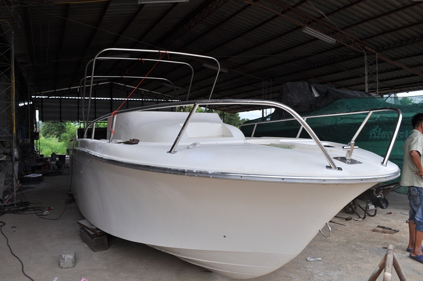

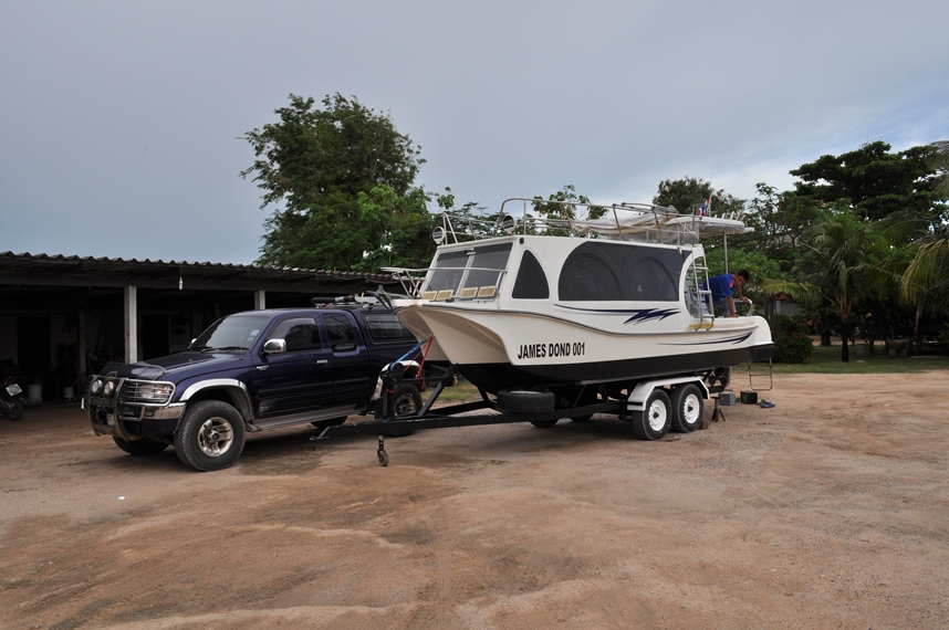

       งานแก้ท้องเรือเสร็จแล้ว เหลือแต่งานแก้เทรลเลอร์...ยกเรือขึ้นลง..ขึ้นลง..ไม่ต่ำกว่า5-6เที่ยว!
Udom sai จาก James Dond 171.4.9.98 พุธ, 14/9/2554 เวลา : 22:04  IP : 171.4.9.98
edit แก้ไขคำตอบ   delete ลบคำตอบ 9834
       ทะเลหน้าบ้าน 14ก.ย.54 เวลา9.30น. เช้านี้ลมเบาลงเยอะ สังเกตุน้ำทะเลจะขุนมากเพราะฝนที่ตกหนัก ทำให้ปริมาณน้ำจืดไหลลงทะเลจำนวนมาก!
Udom sai จาก James Dond 171.4.9.98 พุธ, 14/9/2554 เวลา : 22:20  IP : 171.4.9.98
edit แก้ไขคำตอบ   delete ลบคำตอบ 9835

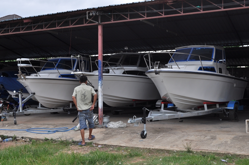

วันนี้ทุกอย่างก็เสร็จเรียบร้อย!..ระหว่างรอลากเรือกลับ สายตาก็เหลือบไปเห็น"แฝดสาม..23ฟุต" ฝีมือทำคลอดโดย"ช่างสิทธิ"!!
Udom sai จาก James Dond 171.4.9.98 พุธ, 14/9/2554 เวลา : 22:37  IP : 171.4.9.98
edit แก้ไขคำตอบ   delete ลบคำตอบ 9836
       ลำนี้เรือเก่า...นำมาเสริมหล่อใหม่!
Udom sai จาก James Dond 171.4.9.98 พุธ, 14/9/2554 เวลา : 22:44  IP : 171.4.9.98
edit แก้ไขคำตอบ   delete ลบคำตอบ 9838

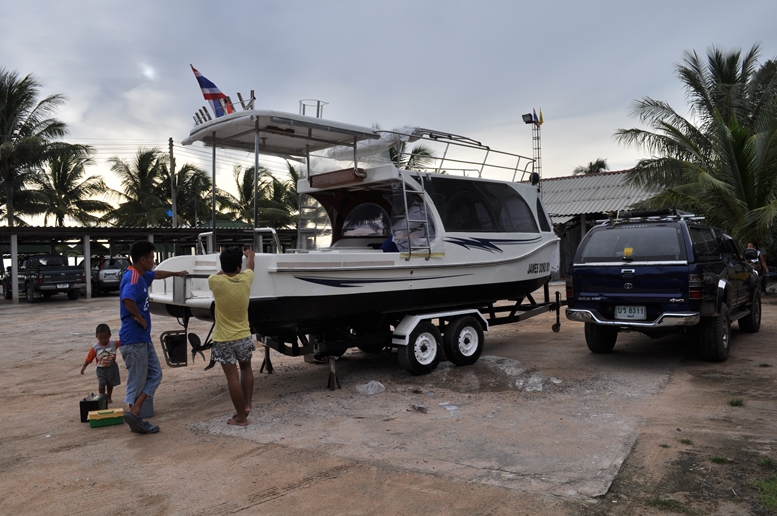

       ขอต้อนรับกลับบ้าน.."james dond 001"!!
Udom sai จาก James Dond 171.4.9.98 พุธ, 14/9/2554 เวลา : 22:49  IP : 171.4.9.98
edit แก้ไขคำตอบ   delete ลบคำตอบ 9839
       17.30น. กลับมาถึงก็เตรียมตัวทดสอบเรือต่อทันที!
Udom sai จาก James Dond 171.4.9.98 พุธ, 14/9/2554 เวลา : 22:54  IP : 171.4.9.98
edit แก้ไขคำตอบ   delete ลบคำตอบ 9840
       ทดสอบเรือเสร็จ!..เอาเรือขึ้นเมื่อ14ก.ย.54 เวลา 20.30น. ผลการทดสอบการลอยตัว!!หัวเรือสูงขึ้น10-12ซ.ม. ท้ายเรือสูงขึ้น3-5ซ.ม.(น่าพอใจเป็นอย่างยิ่ง!) การฟันคลื่น!!ดีขึ้น(น่าพอใจมาก) น้ำหนักบรรทุก!!มากขึ้นแน่นอน(สำหรับทริปยาวๆ5-7วัน) ประหยัดน้ำมันขึ้น!!(เพราะสังเกตุจากการเข้าเกียร์เดินหน้าแล้วเดินเครื่องเบา..ของเดิมทำได้5-6ก.ม.ต่อชั่วโมง ของใหม่ทำได้7-8ก.ม.ต่อชั่วโมง) ความเร็วสุงสุด!!แค่14ก.ม.ต่อชั่วโมง(ไม่น่าพอใจเพราะความเร็วรอบที่70%-100%ก็ไม่ได้ความเร็วเพิ่มเลย) !!!

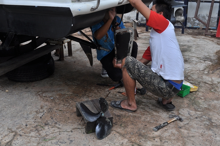

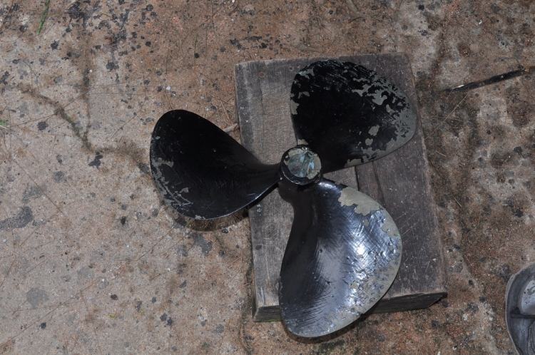

       ขอขอบคุณเป็นอย่างสูงเลยครับคุณqa ที่พยายามช่วยแก้ปมสางปัญหาให้กับเรือลำนี้ จริงๆแล้วตอนนี้พอใจกับสมรรถนะที่เพิ่มขึ้นของเรือลำนี้เป็นอย่างมาก แต่ที่ยังคาใจอยู่คือกำลังของเครื่องยนต์ที่ยังเหลือๆอยู่ ทั้งๆที่กำลังเครื่องยนต์แค่10แรงม้า! ลองขอคำปรึกษาจากผู้รู้และผู้มีประสบการณ์หลายๆท่าน คำตอบคล้ายๆกันคือใบพัดเรือเล็กไป วันนี้เลยถอดใบพัดเรือไปเป็นแบบหล่อใบพัดใหม่ ของเดิมเป็นทองเหลือง3ใบแบบหูช้าง15-5นิ้ว หล่อใหม่ทองเหลือง16-6นิ้ว และอลูมิเนียม17-7นิ้ว อย่างละหนึ่งใบ วันจันทร์คงเสร็จ! ซึ่งผลการทดสอบจะเป็นอย่างไรjames dond ก็ยอมรับได้ กับสภาพเรือที่ดัดแปลงตกแต่งมาทั้งลำ แต่มีกำลังขับเคลื่อนเพียง10แรงม้า! ขอบคุณอีกครั้งสำหรับสมาชิกทุกท่านที่ติดตาม ให้คำแนะนำและกำลังใจ ผลการทดสอบของใบพัดเรือใหม่เป็นอย่างไร จะรีบนำมารายงานให้เพื่อนสมาชิกทราบทันที ขอขอบคุณอีกครั้งเป็นอย่างสูงครับ!!

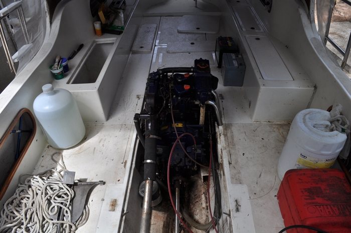

น้า James ถ่ายรูปการวางเครื่องกับเพลาและใบพัดใต้ท้องเรือให้ดูหน่อยครับ

วันนี้ออกไปทำธุระทั้งวัน ขอบคุณมากครับคุณqa ที่พยายามตามปัญหาให้ตลอด!

       ผมนึกแล้วว่าเดี๋ยวคุณqaจะต้องสงสัยตรงจุดนี้ เพราะเท่าที่คุยกับผู้มีประสบการณ์และช่างที่ชำนาญการวางเครื่องอินบอร์ด เห็นตรงกันว่ามุมของเพลาและใบพัดเรือกดลงต่ำมากไป ทำให้เกิดแรงยกที่ท้ายเรือแล้วไปกดหัวเรือให้มุดน้ำ ถ้าแก้มุมเพลาและใบพัดเรือให้สูงขึ้น ก็จะเกิดแรงดันท้ายเรือทำให้หัวเรือลอยขึ้นและฟันคลื่นได้ดีขึ้น และได้ความเร็วเพิ่มด้วย แต่ก็มีความยุ่งยากเพราะต้องรื้อเครื่องรื้อเพลา..ตัด..เจาะท้องเรือ หาตำแหน่งวางเครื่องและเพลาใหม่ เพื่อให้ได้องศาเพลาและใบพัดเรือที่เหมาะสม ซึ่งคุณตุ้มก็ได้ให้คำแนะนำเรื่องทริมไฟฟ้ามาแก้ปัญหา แต่เรือลำนี้ถ้าเปรียบเป็นคนก็เหมือน"ดารานักร้องเกาหลี" ที่ทำศัลยกรรมไปทั่วทั้งตัว!! ซึ่งการเสริมท้องเรือคงเป็นการทำศัลยกรรมครั้งสุดท้ายแล้ว(สงสารเรือจริงๆ) เวลาแห่งความตื่นเต้นสนุกสนานในการออกทริป กำลังใกล้เข้ามาเต็มทีแล้ว!! james dond คงจะทดลองใบพัดเรืออีกสักสองครั้ง เพื่อหาความลงตัวที่สุด ในสภาพเรือแบบนี้และเครื่องที่มีกำลังเพียง10แรงม้า! และหลังจากนั้นก็.."ฝันให้ยาวไกล..ไปให้ถึง..และกลับให้ได้น๊ะจ๊ะ"!!อิอิอิ!!

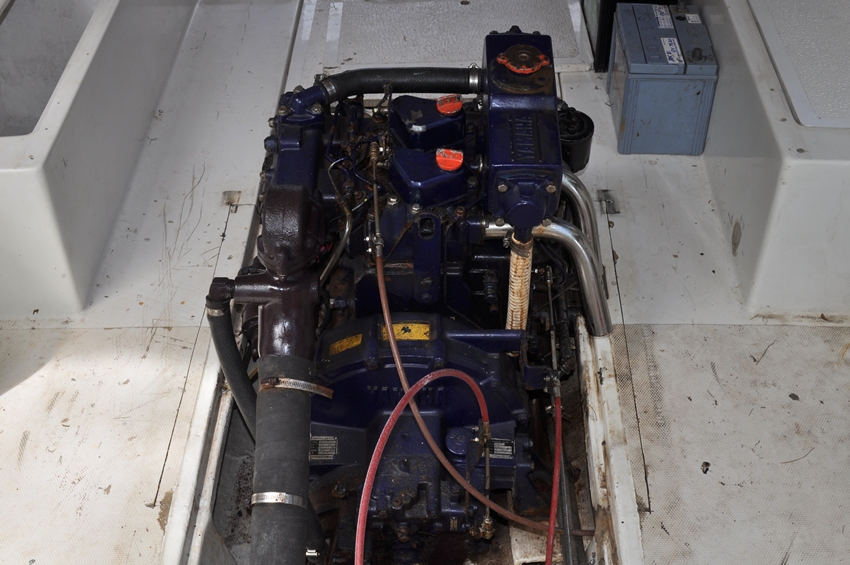

       ขุมกำลัง! ยามาฮ่าดีเซลมารีน10แรงม้า!

       ตำแหน่งเครื่องและเพลา!

       ถอดใบพัดไปเป็นแบบหล่อใหม่!!
Udom sai จาก James Dond 223.204.241.156 อาทิตย์, 18/9/2554 เวลา : 09:29  IP : 223.204.241.156
edit แก้ไขคำตอบ   delete ลบคำตอบ 9943
       ของเดิมสั่งจากus. เข้ามา25,000บาท(ทาสีทับ) ของหล่อใหม่ราคา3,000บาท!

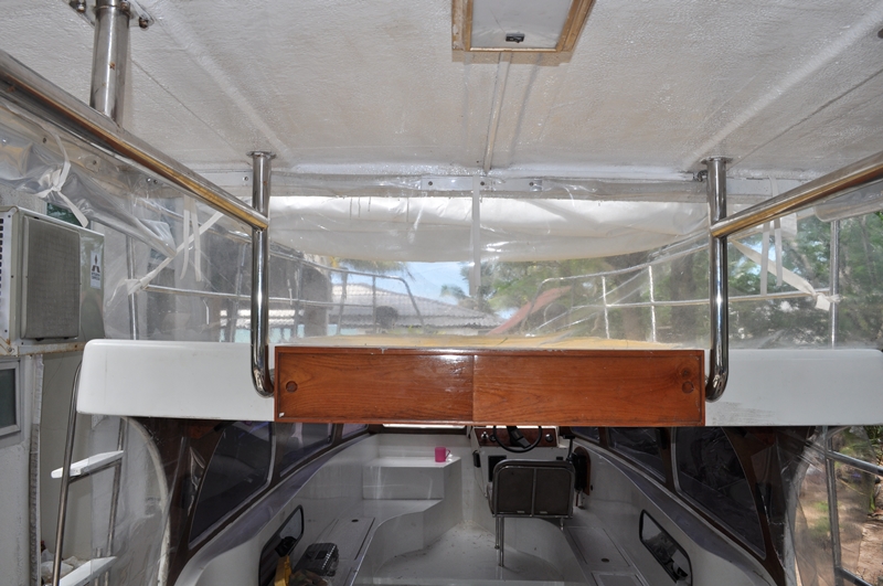

       อยู่ว่างๆก็ติดผ้าใบใสกันฝนเอง!
อูยรูปผิดอีกแล้วครับ แก้ก็ไม่ได้ ช่วยลบหน่อยนะครับ!
จาก : Udom sai(Udom sai) 18/9/2554 9:44:53 [223.204.241.156]
Udom sai จาก James Dond 223.204.241.156 อาทิตย์, 18/9/2554 เวลา : 09:39  IP : 223.204.241.156
edit แก้ไขคำตอบ   delete ลบคำตอบ 9945
       งานเล็กน้อยทำเอง...สิ่งที่ได้รับคือความภูมิใจ!

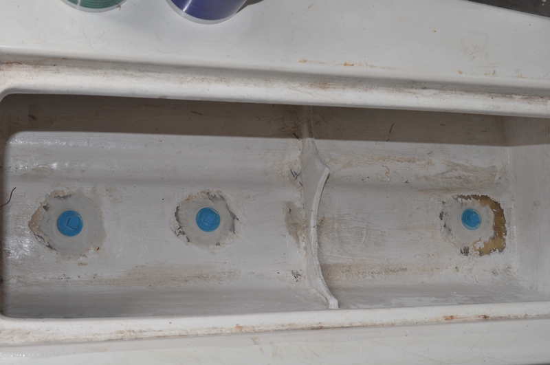

       ทำห้องปลาเป็นเอง!
Udom sai จาก James Dond 223.204.241.156 อาทิตย์, 18/9/2554 เวลา : 10:54  IP : 223.204.241.156

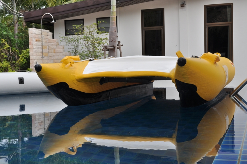

       ลำสีเหลือง..สีแห่งขวัญและกำลังใจของjames dond เป็นท้องสองลอน..ทรงคาทามาร้านซ์!!
Udom sai จาก James Dond 223.204.241.156 อาทิตย์, 18/9/2554 เวลา : 13:06  IP : 223.204.241.156
edit แก้ไขคำตอบ   delete ลบคำตอบ 9955

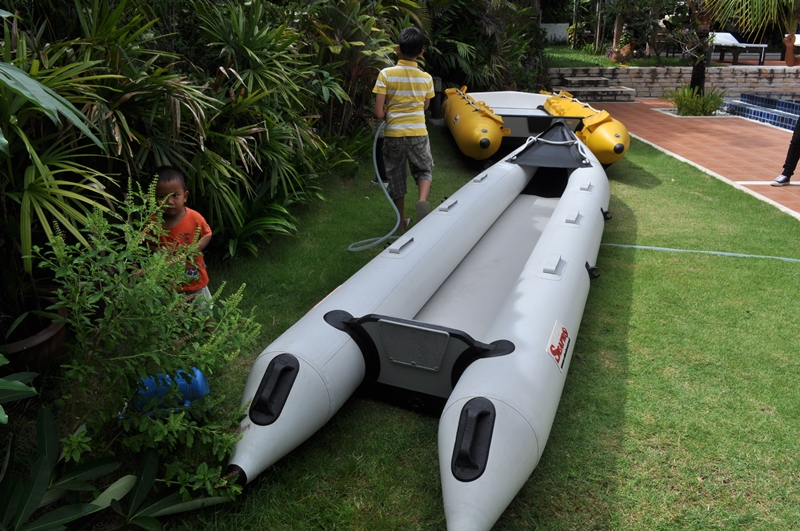

       ลำขาวยาว17ฟุตกว้าง4ฟุต ลำเหลืองยาว12ฟุตกว้าง6ฟุต ติดเครื่องท้ายได้ทั้งสองลำ!
Udom sai จาก James Dond 223.204.241.156 อาทิตย์, 18/9/2554 เวลา : 13:12  IP : 223.204.241.156
