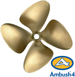

       ใบจักรคืออันนี้ครับ 14" Pitch 18 เพลา 1-1/8"

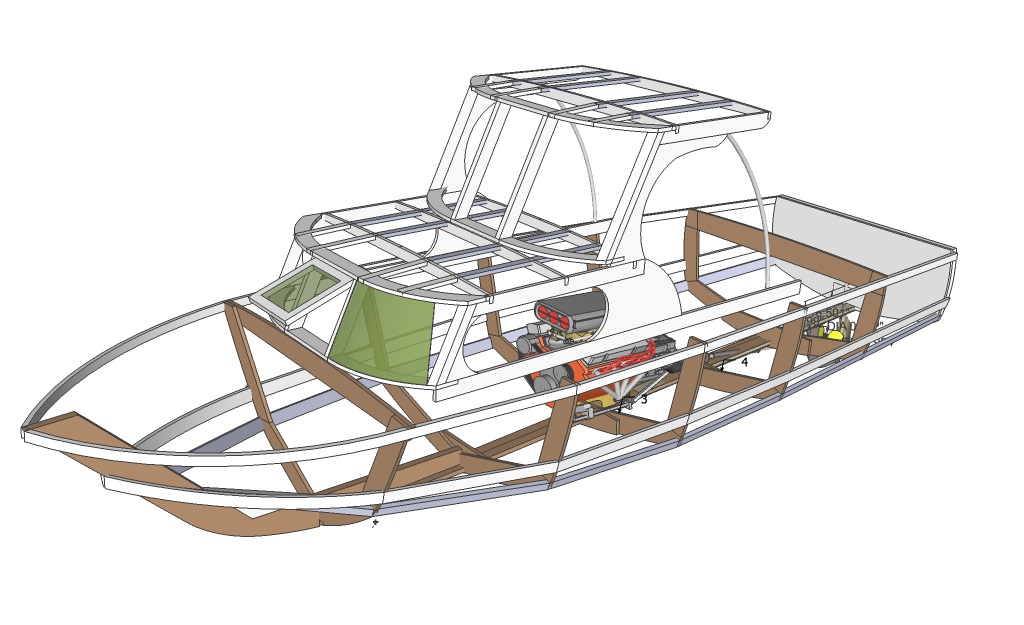

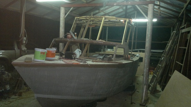

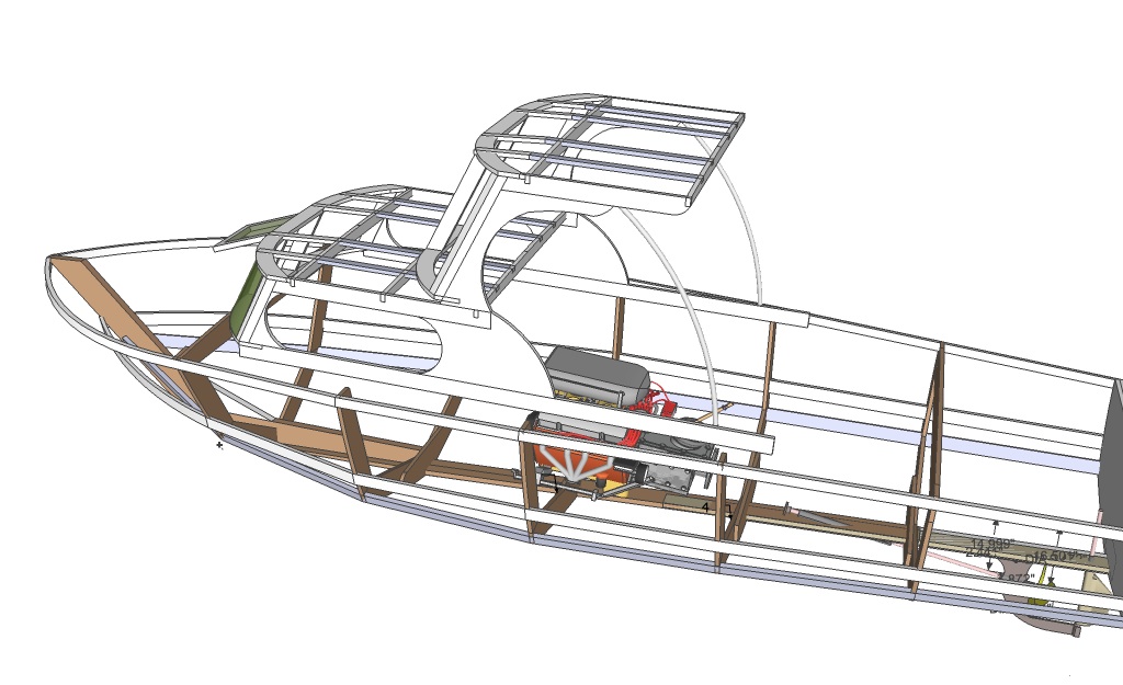

       ขอบพระคุณน้าภากรอย่างสูงครับเรื่องสียอมครับไม่ค่อยมีความรู้เลยตอนนี้กำลังออกแบบเคบินอยู่ครับยังไม่สรุปขึ้นโมเดลใว้พอเป็นหุ่นตั้งต้นก่อนรบกวนช่วยกันคิดติติงหน่อยครับ แบบนี้ครับ

       ตั้งใจว่าจะกรุด้วยแผ่นHonney comb ครับเบาดี

       เนื่องจากตั้งโจทย์เกี่ยวกับการใช้งานใว้ค่อนข้างเยอะครับเลยยังสรุปงานภายในไม่ลงตัว.....เฮ้อ!!!!กลุ้ม
1.ต้องเป็นเรือสำหรับตกปลามีเครื่องปั่นไฟสำหรับไดน์หมึกทำเหยื่อ
2.ออกค้างคืน5โมงเย็น-10โมงเช้าต้องมีที่สำหรับนอนพัก เคบินหลบฝนได้
3.ห้องเก็บลังนำ้แข็ง-เก็บเครื่องปั่นไฟ5kv.a ห้องขังเหยื่อเป็น
4. อีกหลายรายการ
มึน!!!!!!!!ครับผม

       ยิ่งเป็นเครื่องวางกลางเพลาสอดท้องด้วย พื้นที่ใช้สอยเลยหายไปเยอะครับแต่คิดยังงัยกีอยังชอบ In board อยู่ครับ Classic!!!!!

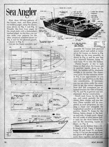

       อีกรูปครับ แบบที่ใด้มา ของฟรีครับ รายละเอียดพอจะ เดาใด้อาศัยประยุกต์โน่นหน่อยนี่หน่อยครับ

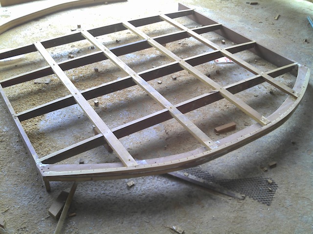

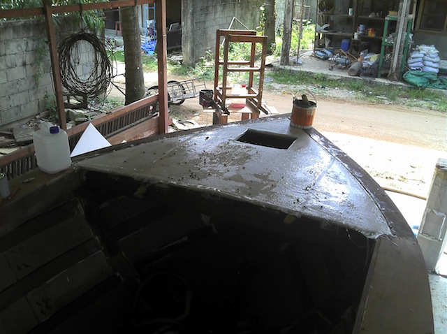

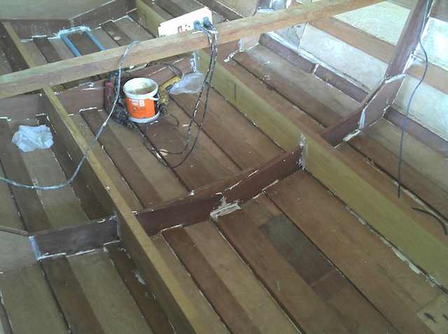

       หยุดหลายวันเนื่องจากงานประจำยุ่ง แอบมาปูพื้นดาดฟ้าซะหน่อย เจอปัญหาเรซิ่นไม่ยอมแห้ง สามวันแล้ว เริ่มแห้งวันที่ห้าแมงกลางคืนลงมาติดเต็มเลยแปลกไม่เคยเจอปกติผสมตัวเร่งแล้วไม่นานก้อแข็ง

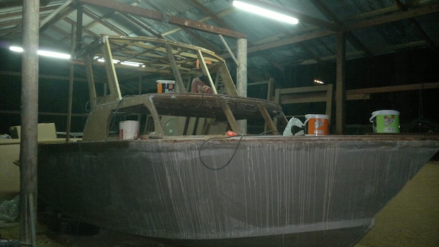

       ระหว่างเรซิ่นแข็งเริ่มประกอบโครงหลังคาเคบินไปก่อน

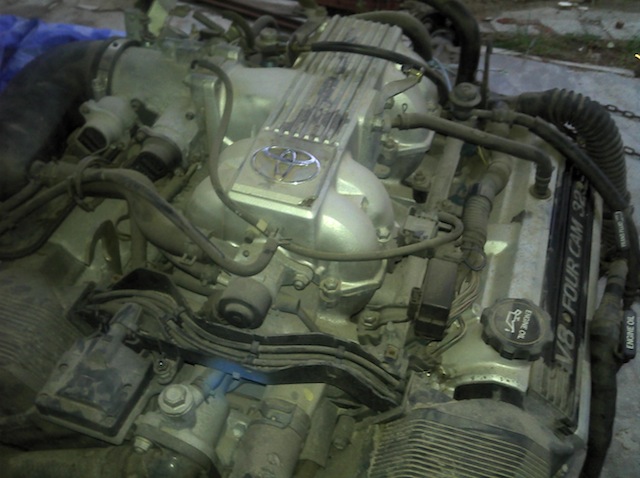

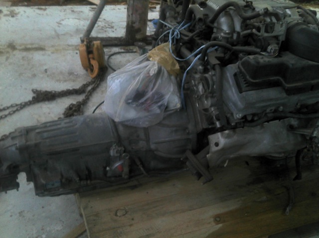

       เริ่มจับ 1 UZ fe มาปัดฝุ่นแล้วครับ

       ท่านใดมีความรู้เรื่องเกียร์ออโต้ ของ 1 UZ ขอความกรุณาชี้แจงรายละเอียดหน่อยครับ เช่นอัตราทดแต่ละจังหวะเกียร์โดยประมาณ ล๊อคเกียร์คงที่ใด้หรือไม่ขอบคุณล่วงหน้าครับ

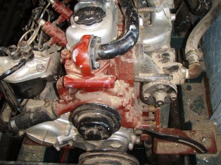

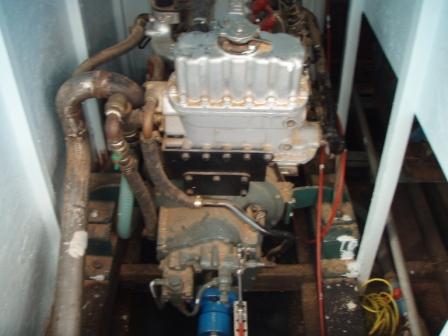

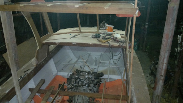

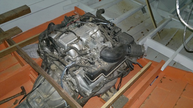

       ยกลงวางแล้วครับจัดตำแหน่งตามที่กำหนดใว้
ผมว่าหายางแท่นเครื่องมารับหน่อยก็ดีนะครับเพราะรู้สึกไม้แท่นเครื่องจะเล็กไปกลัวเอาไม่อยู่
จาก : QA(domephatara) 5/7/2555 14:22:57 [203.113.119.250]
ส่วนหัวหมูเกียร์ควรหาเหล็กมาดามยึดให้อยู่กับที่ ตัวเครื่องควรให้ตัวได้นิดหน่อย
จาก : QA(domephatara) 5/7/2555 14:40:48 [203.113.119.250]
ไม้แท่นเครื่องน่าจะเสริมไม้ 4

       ลองสังเกตุดูนะครับว่าบริเวณเกียร์จะมีปีกสองข้างเป็นเหล็กดามยึดไว้กับแท่นเครื่อง เพราะต้องรับแรงผลักจากใบพัดสู่เพลา ส่วนด้านหน้าเครื่องควรให้ตัวได้นิดหน่อยเพื่อลดแรงสั่น หากไม่มียางรองแท่นเครื่องอาจเกิดการสั่นทำให้ท้องเรือแตกได้ ใช้ยางรองแท่นเครื่องของรถยนต์นั่นแหละครับ

       ตามรูปเป็นด้านหน้าของเครื่องจะเห็นแท่นเครื่องเป็นเหล็กสีแดงซึ่งควรใส่ยางแท่นเครื่อง(ในรูปยังไม่มียางแท่นเครื่องนะครับ)

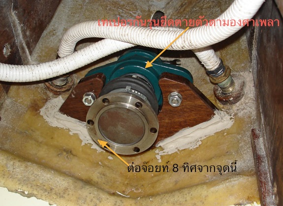

       ตอบน้าQAครับตำแหน่งเพลาสอดออกใต้ท้องเรือครับทำมุมเอียง10 องศากับแนวกระดูกงูเรือ
แต่ตัวเครื่องตั้งเกือบแนวระดับเพราะเครื่องตัวนี้แคร้งนำ้มันอยู่ด้านหน้าการติดตั้งก้อคือเริ่มจากเพลาใบจักรแล้วมาเบรคที่หัวหมูเทเปอร์กันรุนจากเพลาโดยติดตั้งเอียงตามองศาเพลาจากตัวกันรุนมาหาท้ายเกียร์ใช้ต่อด้วย จ้อยท์8ทิศเพื่อปรับองศาครับเดี๋ยวของมาถึงจะลงรูบให้ดูครับ
Contructor จาก Na-Laam Samui 1.0.216.26 ศุกร์, 6/7/2555 เวลา : 13:52  IP : 1.0.216.26
edit แก้ไขคำตอบ   delete ลบคำตอบ 18657

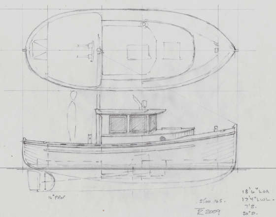

       ผมเอารูปตัวอย่างที่เคยทำมาให้ดูเผื่อเป็นแนวทาง(ตัวในรูปเป็นเครื่องมารีนแล้ว) เมื่อก่อนผมวางเครืองรถยนต์ก็ใช้จ๊อยท์ต่อเพลาแบบรถยนต์ คือมันมีปัญหาว่าตรงข้อต่อเพลาที่ออกท้องเรือ ซีลกันน้ำ มันกัดเพลาสึกแล้วน้ำก็จะรั่วเข้ามากเวลาวิ่ง ดังนั้นมุมเอียงของเครื่องกับเพลาควรเป็นแกนเดียวกัน แต่หากปรับไม่ได้ก็ต้องทำใจครับ ควรดูด้วยว่าจะใช้ใบพัดกี่นิ้ว แล้วมันจะติดท้องเรือหรือเปล่า กลับไปดูรูปสเก็ตใน คต 35 เพราะว่ามุมเอียงเพลาแค่ 10องศา กลัวว่าใบพัดจะติดท้องเรือ หากใช้ใบใหญ่ไป หรือหากใช้ใบพัดเล็กไปก็อาจไม่แมทซ์กับเครื่อง
อีกเรื่องนึงที่สำคัญมากคือเวลาจอดนอนกลางทะเลน้ำก็จะเข้าตรงคอเพลา(ตามปกติ) ดังนั้นการจอดต้องเข้าเกียร์ไว้เพราะถ้าเข้าเป็นเกียร์ว่างเวลาคลื่นกระแทกกับเรือจะทำให้ใบพัดและเพลาหมุนทำให้น้ำเข้าได้มากกว่าปกติ ผมเองเคยเกือบจมด้วยเหตุนี้มาแล้ว ปั๊มน้ำออโต้บางครั้งก็ไว้ใจไม่ได้จริงๆ
domephatara จาก QA 203.113.119.250 ศุกร์, 6/7/2555 เวลา : 17:29  IP : 203.113.119.250
edit แก้ไขคำตอบ   delete ลบคำตอบ 18660
       อ้าว รูปไม่ไปครับ อีกเรื่องหนึ่งคือ การออกแบบเรือที่จะวางเครื่องแบบนี้ท้องเรือด้านท้ายต้องยกขึ้นเพื่อไม่ให้ติดใบพัดครับ ไม่งั้นจะมีปัญหามาก การเจาะท้องเรือเพื่อหลบก็ทำให้เรือวิ่งไม่ออก สุดท้ายต่อเพลายื่นออกไปท้ายเรือดีกว่า แล้วทำแพลทฟอร์มต่อกับทรานซั่มยื่นไปปิดอีกทีดีกว่า

       จากรูปจะเห็นว่าท้องเรือด้านท้ายจะยกขึ้นเพื่อหลบใบพัด

       ตั้งใจใว้เป็นแบบนี้ครับคือตัวกันรุนจะทำหน้าที่รับกำลังดันและดึงจากเพลาถ่ายแรงลงโครงสร้างตัวเรือกันเกียร์พังครับ
ความเห็นส่วนตัว น่าห่วงจุดรับแรงดันมากครับ เรื่องอัตราทดเกียร์ อยู่ในกระทู้ของผม ตค.ที่ 24 ลองดูครับ
