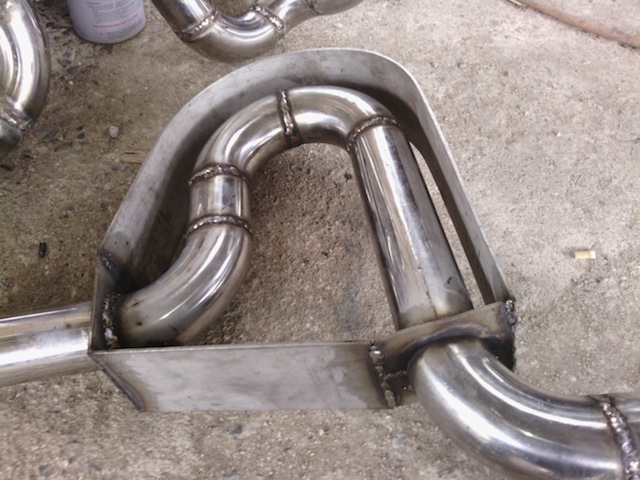

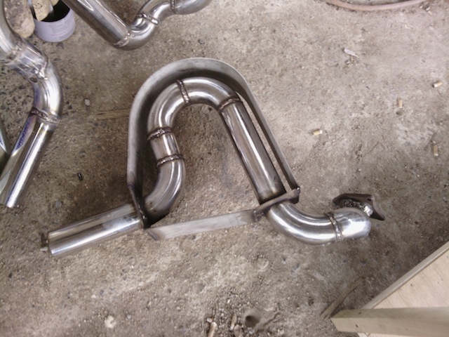

คำตอบที่ 62

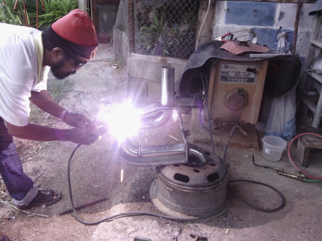

       หยุดหลายวันครับไม่ค่อยว่างเลยเขียนแบบให้เพื่อนทำคอพักนำ้ท่อใอเสียให้ครับเนื่องจากตัวเองแพ้ควันลวดเชื่อมอย่างรุนแรง
Contructor จาก Na-Laam Samui 1.0.217.157 อังคาร, 7/8/2555 เวลา : 09:16  IP : 1.0.217.157
edit แก้ไขคำตอบ   delete ลบคำตอบ 19434
คำตอบที่ 63
       อีกรูปครับหลักการทำงานคือทำเป็นโค้งให้สูงเหนือระดับนำ้นอกเรือแล้วทำหม้อพักนำ้หุ้มแล้วเจาะตรงทางออกตรงระดับตำ่ที่สุดแล้วปล่อยนำ้ทิ้งไปหล่อเย็นท่อไอเสียช่วยเก็บเสียงใด้นิดหนึ่ง
ในรูบยังไม่ใด้ใส่ฝาปิดด้านข้างครับ
จาก : Contructor(Contructor) 7/8/2555 13:08:54 [1.0.217.157]
Contructor จาก Na-Laam Samui 1.0.217.157 อังคาร, 7/8/2555 เวลา : 09:21  IP : 1.0.217.157
edit แก้ไขคำตอบ   delete ลบคำตอบ 19435

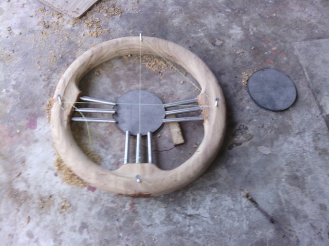

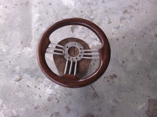

คำตอบที่ 64
       พวงมาลัยครับตัดเองจากไม้มะค่าโมงทั้งชิ้น
Contructor จาก Na-Laam Samui 1.0.217.157 อังคาร, 7/8/2555 เวลา : 09:22  IP : 1.0.217.157
edit แก้ไขคำตอบ   delete ลบคำตอบ 19436

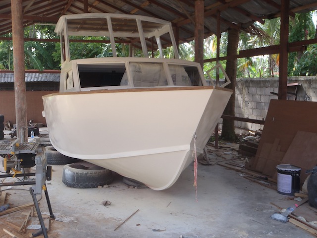

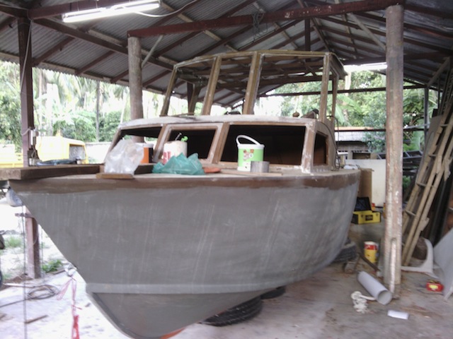

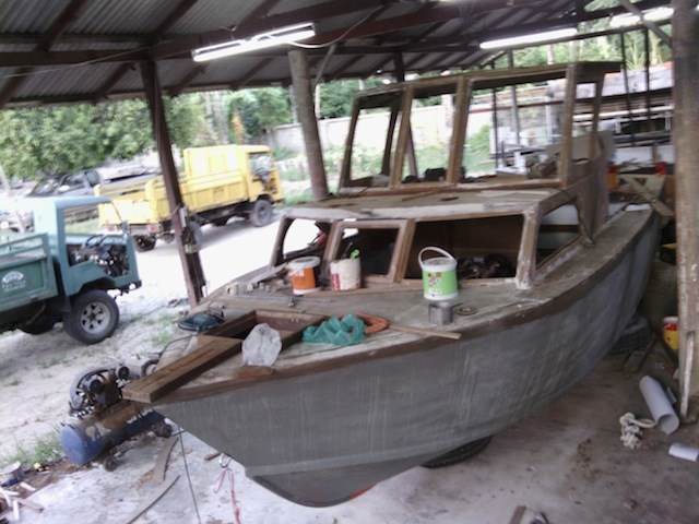

คำตอบที่ 66
       เก็บรายละเอียดเคบินคืบหน้าไปพอสมควร
Contructor จาก Na-Laam Samui 1.0.217.157 อังคาร, 7/8/2555 เวลา : 09:28  IP : 1.0.217.157
edit แก้ไขคำตอบ   delete ลบคำตอบ 19438
คำตอบที่ 67
       อีกมุมครับ
Contructor จาก Na-Laam Samui 1.0.217.157 อังคาร, 7/8/2555 เวลา : 09:29  IP : 1.0.217.157
edit แก้ไขคำตอบ   delete ลบคำตอบ 19439
คำตอบที่ 68

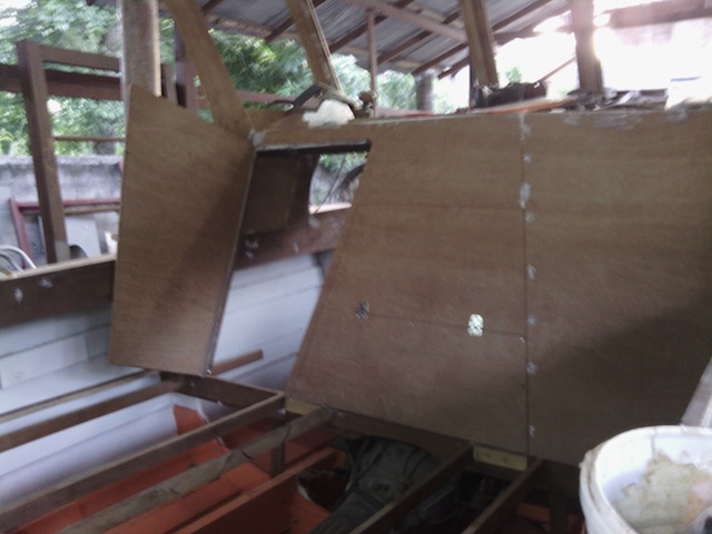

       ติดตั้งห้องเครื่อง และประตูทางเข้าเคบิน พร้อมวางตงพื้น
Contructor จาก Na-Laam Samui 1.0.217.157 อังคาร, 7/8/2555 เวลา : 09:31  IP : 1.0.217.157

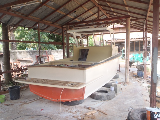

คำตอบที่ 70
       เอารูป Update ปัจุบันมาฝากครับ
Contructor จาก Na-Laam Samui 1.0.221.54 จันทร์, 10/9/2555 เวลา : 09:58  IP : 1.0.221.54
edit แก้ไขคำตอบ   delete ลบคำตอบ 20006
คำตอบที่ 71
       ดาดฟ้าหัวครับทาสีกันลื่นของ Hard fort เป็นสีเม็ดทรายสำหรับดาดฟ้าเรือ
Contructor จาก Na-Laam Samui 1.0.221.54 จันทร์, 10/9/2555 เวลา : 10:01  IP : 1.0.221.54
edit แก้ไขคำตอบ   delete ลบคำตอบ 20007

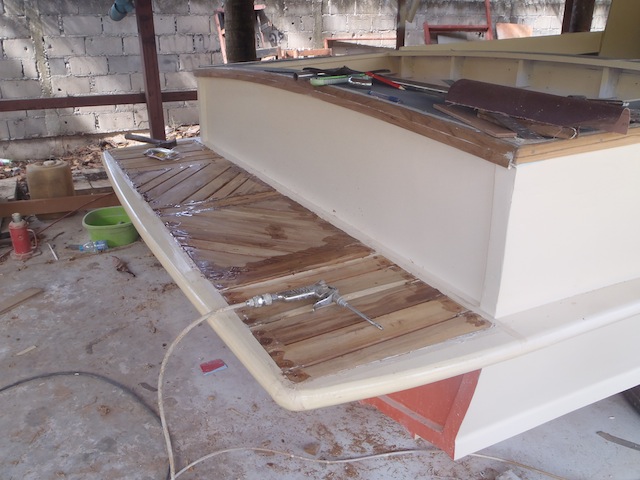

คำตอบที่ 72
       บั้นท้ายครับพื้นแพลทฟอร์มขอเศษไม้สักเขามาปู
Contructor จาก Na-Laam Samui 1.0.221.54 จันทร์, 10/9/2555 เวลา : 10:04  IP : 1.0.221.54
edit แก้ไขคำตอบ   delete ลบคำตอบ 20008

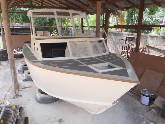

คำตอบที่ 73
       มองไกลหน่อย
Contructor จาก Na-Laam Samui 1.0.221.54 จันทร์, 10/9/2555 เวลา : 10:06  IP : 1.0.221.54

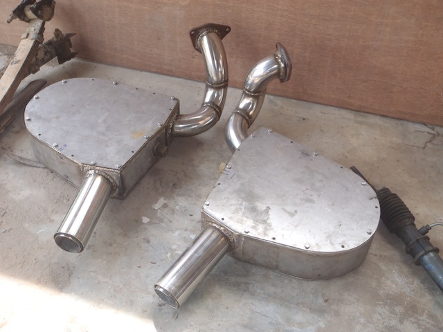

คำตอบที่ 74
       ท่อไอเสียสำหรับ 1 UZ เสร็จแล้ว
Contructor จาก Na-Laam Samui 1.0.221.54 จันทร์, 10/9/2555 เวลา : 10:16  IP : 1.0.221.54

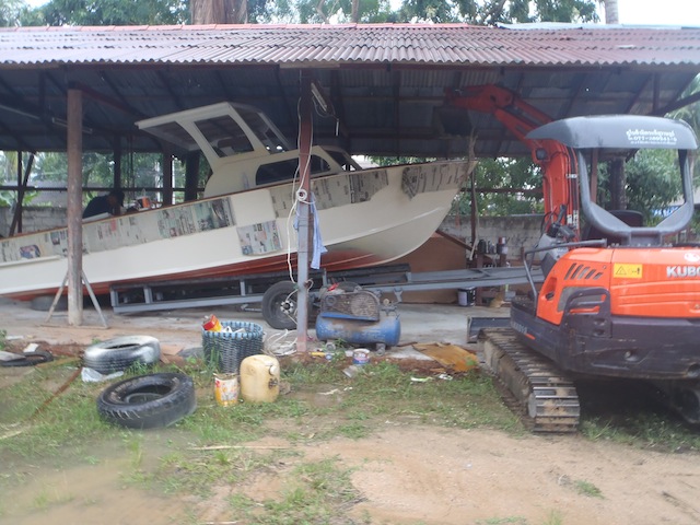

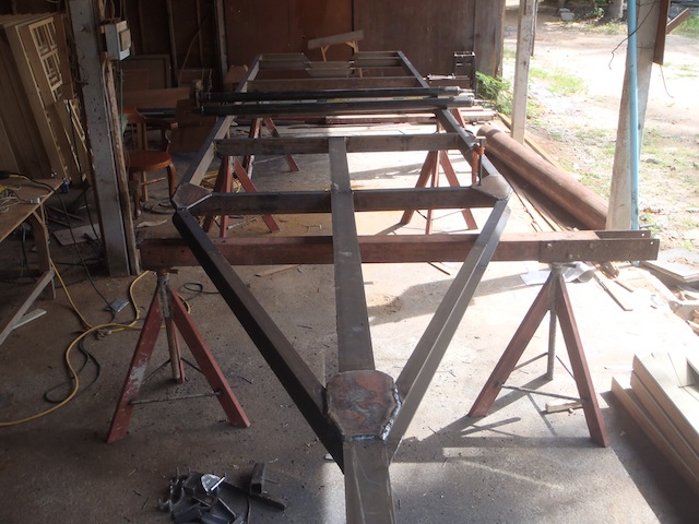

คำตอบที่ 75
       เทรลเลอร์ก้อต่อแล้ว
Contructor จาก Na-Laam Samui 1.0.221.54 จันทร์, 10/9/2555 เวลา : 10:17  IP : 1.0.221.54
edit แก้ไขคำตอบ   delete ลบคำตอบ 20014

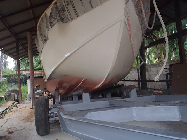

คำตอบที่ 76
       เรือสวยมากมายครับ
อยากเห็นตอนเสร็จสมบูรณ์จังครับ
จะสวยมากมายอีกขนาดไหน

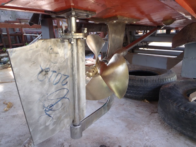

คำตอบที่ 79
       ติดตั้งยงโย่รับเพลาพร้อมชุดหางเสือครับ ออกแบบเอง
Contructor จาก Na-Laam Samui 110.77.148.159 เสาร์, 3/11/2555 เวลา : 09:34  IP : 110.77.148.159
edit แก้ไขคำตอบ   delete ลบคำตอบ 20800

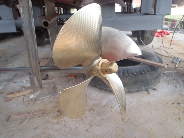

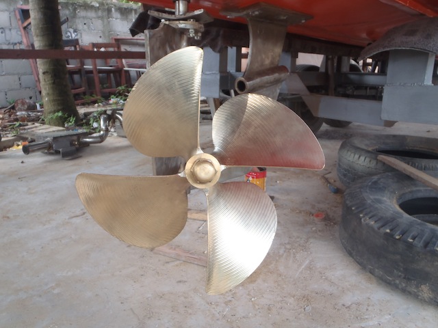

คำตอบที่ 81
       ใบจักร พร้อมเพลา เตรียมสอดใส่
.[ใบจักรแบบน้หาซื้อได้ที่ไหนครับน้า
จาก : viya45(viya45) 24/5/2556 11:01:13 [1.0.153.83]
Contructor จาก Na-Laam Samui 110.77.148.159 เสาร์, 3/11/2555 เวลา : 09:37  IP : 110.77.148.159
edit แก้ไขคำตอบ   delete ลบคำตอบ 20802
คำตอบที่ 82
แหม..ใบพัดสวยจัดครับ
จาก : suraphons(suraphons) 25/11/2555 0:23:31 [223.205.228.102]

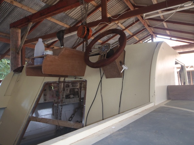

คำตอบที่ 83
       พวงมาลับครับพร้อมคันเกียร์ 1 UZ

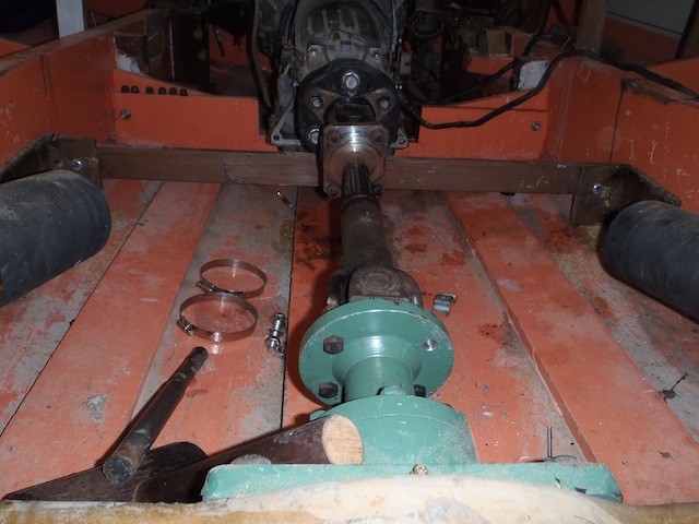

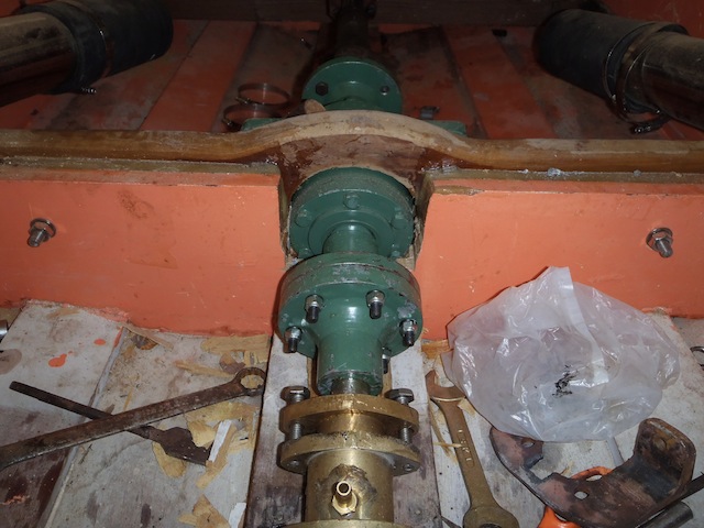

คำตอบที่ 89
       Stern tube และ ชุดกันรุนจากเพลาใบจักไปหาท้ายเกียร์ครับ
Contructor จาก Na-Laam Samui 1.0.223.103 เสาร์, 10/11/2555 เวลา : 20:35  IP : 1.0.223.103
edit แก้ไขคำตอบ   delete ลบคำตอบ 20893
คำตอบที่ 90
       เพลา และ จ๊อยท์
Contructor จาก Na-Laam Samui 1.0.223.103 เสาร์, 10/11/2555 เวลา : 20:38  IP : 1.0.223.103
