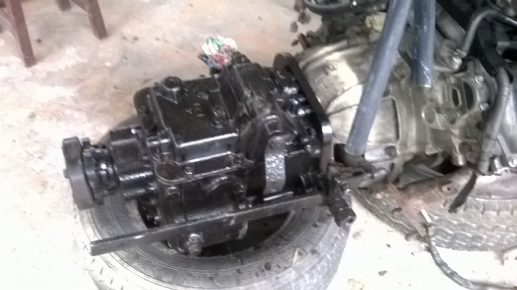

       หายไปนานครับงานประจำยุ่งหลังจากใช้ไปซักพักเริ่มไม่ถูกใจเกียร์ออโต้ลากขึ้นมาเปลี่ยนแล้วครับเป็นเกียร์ธรรมดา คิดว่าจะใช้เกียร์เรือแท้แต่บ้านเราหาซื้อค่อนข้างยากสำหรับเกียร์เรือเร็วรับรอบเครื่องสูงๆส่วนมากจะมีแต่สำหรับชนกับเครื่องดีเซลรอบช้าๆ ของ ZF ต้องสั่งจากเว๊ปเมืองนอกอย่างเดียว รุ่น 45A-C ราคาแสนต้นๆรวม Shipping แล้ว คิดว่าใว้ปีหน้าก่อนลองกับเกียร์รถหกล้อก่อน วันพุธเกียร์เสร็จ จะลงรูปให้ดูครับ
ใช่เกียร์ของเครื่อง KZ ก็น่าจะได้ พวกออฟโรดก็ใช่กัน
จาก : tikumporn(tikumporn) 20/10/2556 21:08:04 [49.230.159.10]
ครับ
จาก : Contructor(Contructor) 21/10/2556 10:15:10 [110.77.148.159]

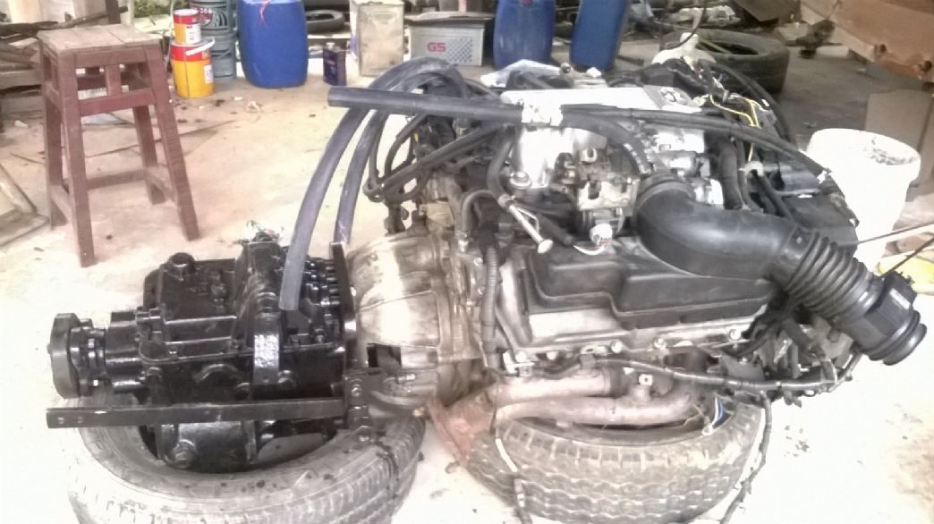

คำตอบที่ 153
       เกียร์ใหม่ชนเสร็จแล้วครับ
Contructor จาก Na-Laam Samui 110.77.148.159 อาทิตย์, 27/10/2556 เวลา : 10:34  IP : 110.77.148.159
edit แก้ไขคำตอบ   delete ลบคำตอบ 26617
คำตอบที่ 154

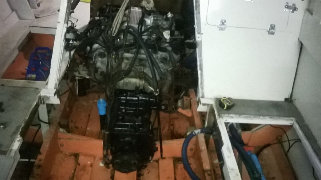

       สั้นกว่าเกียร์ออโต้เดิม 5" ใหนๆก็ยกลงมาแล้วถือโอกาศติดตั้ง LPG ระบบดูดไปเลย ต้องขอบคุณ น้า Aump เจ้าของเรือ Seven Marine จากภูเก็ตที่ให้คำแนะนำ เรื่องเกียร์ และระบบ LPG ยังกรุณาช่วยทำมิกเซอร์ของLPGให้ด้วยงานเนียนมากๆ ขอบคุณครับ
ผนอยากทราบว่า1ชั่วโมงกินน้ำมันกี่ลิตรครับ
จาก : bundit50(bundit50) 24/11/2556 22:36:41 [118.173.86.32]
Contructor จาก Na-Laam Samui 110.77.148.159 อาทิตย์, 27/10/2556 เวลา : 10:41  IP : 110.77.148.159
edit แก้ไขคำตอบ   delete ลบคำตอบ 26618

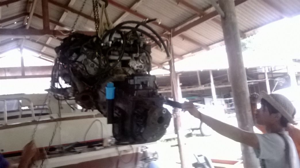

คำตอบที่ 155

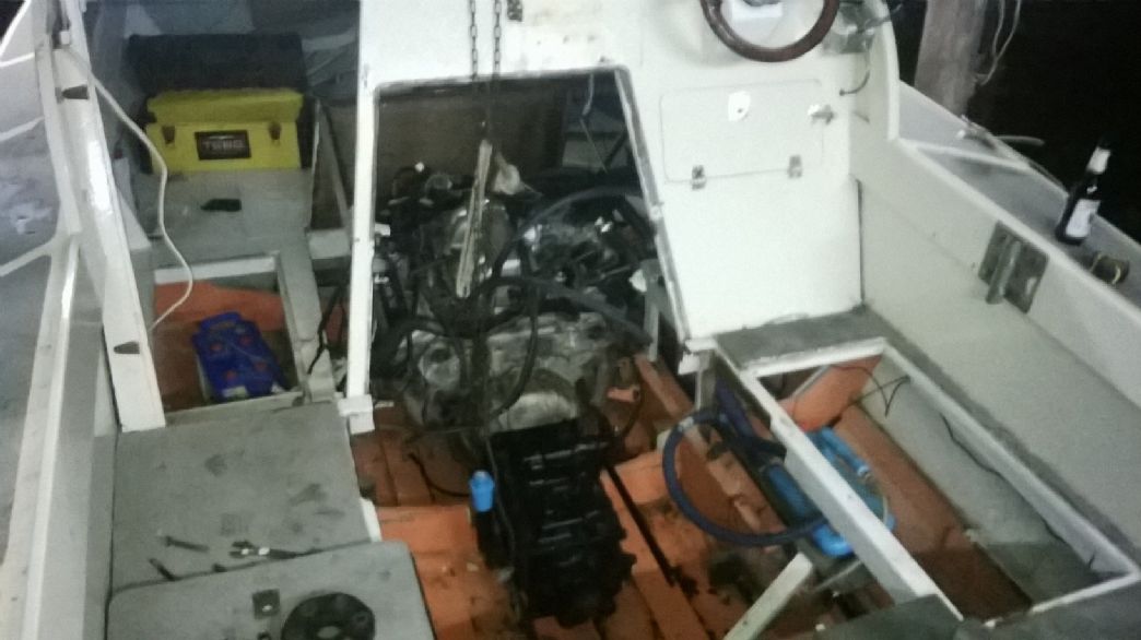

       หิ้วแล้วครับเตรียมเข้าห้อง
Contructor จาก Na-Laam Samui 110.77.148.159 อาทิตย์, 27/10/2556 เวลา : 10:43  IP : 110.77.148.159
edit แก้ไขคำตอบ   delete ลบคำตอบ 26619
คำตอบที่ 156
Contructor จาก Na-Laam Samui 110.77.148.159 อาทิตย์, 27/10/2556 เวลา : 10:44  IP : 110.77.148.159
edit แก้ไขคำตอบ   delete ลบคำตอบ 26620
คำตอบที่ 157
Contructor จาก Na-Laam Samui 110.77.148.159 อาทิตย์, 27/10/2556 เวลา : 10:45  IP : 110.77.148.159
edit แก้ไขคำตอบ   delete ลบคำตอบ 26621
คำตอบที่ 158
       จับเข้าที่เข้าทางแล้วครับ เตรียมเลื่อนจุดยึดเครื่องใหม่ถอยเครื่องกลับหลังจากเดิม 6" เที่ยวนี้นำ้หนักคงจะกดหลังพอดี
Contructor จาก Na-Laam Samui 110.77.148.159 อาทิตย์, 27/10/2556 เวลา : 10:47  IP : 110.77.148.159

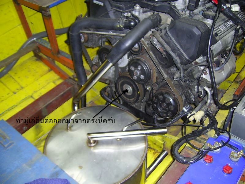

       ไม่ร้อนครับเกจ์ขึ้นประมาณ 80ํ Cํ เอามือจับเครื่องใด้ ของผมใช้ปั๊มขนาด 1-1/4" ทดมุ่เล่ย์ให้หมุนตอนเร่งเครื่องสุดให้ปั๊มหมุน 3,000- 3,500 รอบ เกินจากนั้นปั๊มรับไม่ใหวครับ
ขอบคุณครับน้า แล้วผมจะปรับปรุงใหม่
จาก : moopra(moopra) 29/10/2556 20:25:41 [125.27.191.178]
Contructor จาก Na-Laam Samui 110.77.148.159 อังคาร, 29/10/2556 เวลา : 14:01  IP : 110.77.148.159

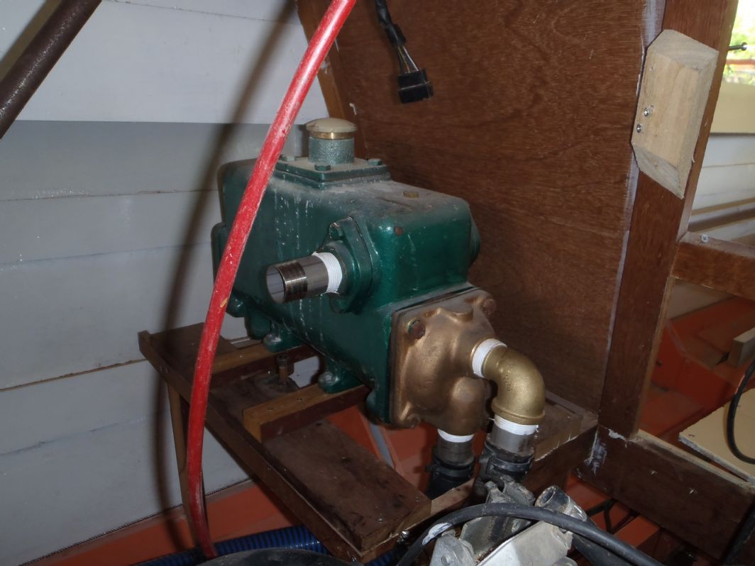

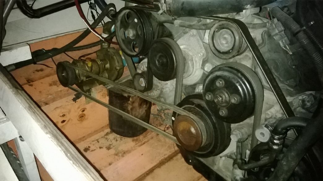

คำตอบที่ 161
       น้า Na-Laam Samui ครับ น้าต่อกำลังสายพานร่อง A ไปยังปั้มน้ำแบบไหนครับ ผมต่อไม่ถูก ช่วยแนะนำและถ่ายรูปให้ดูหน่อยครับ
อยากทราบว่าตัวระบายความร้อนสังทำได้ที่ไหนครับ
จาก : nw9284(nw9284) 13/11/2556 20:49:35 [223.204.249.214]
ตัวระบายความร้อนใช้กับเครื่อง2jได้ไหมครับ
จาก : nw9284(nw9284) 13/11/2556 20:52:46 [223.204.249.214]
moopra จาก รินทร์อัมพวา 125.27.188.12 อังคาร, 5/11/2556 เวลา : 20:47  IP : 125.27.188.12
edit แก้ไขคำตอบ   delete ลบคำตอบ 26656
คำตอบที่ 162
       งานนี้ต้องพึ่งพาโรงกลึงครับ
Contructor จาก Na-Laam Samui 110.77.148.159 ศุกร์, 8/11/2556 เวลา : 09:41  IP : 110.77.148.159
edit แก้ไขคำตอบ   delete ลบคำตอบ 26692
คำตอบที่ 163
       หน้าตาตามนี้ครับ
Contructor จาก Na-Laam Samui 110.77.148.159 เสาร์, 9/11/2556 เวลา : 14:00  IP : 110.77.148.159
edit แก้ไขคำตอบ   delete ลบคำตอบ 26699

คำตอบที่ 167
       ชุดคูลเลอล์ระบายความร้อนของผมซื้อสำเร็จครับจากร้านขายอุปกรณ์เกี่ยวกับเรือประมงครับมีหลายขนาด
Contructor จาก Na-Laam Samui 118.173.252.188 เสาร์, 16/11/2556 เวลา : 22:49  IP : 118.173.252.188
edit แก้ไขคำตอบ   delete ลบคำตอบ 26726

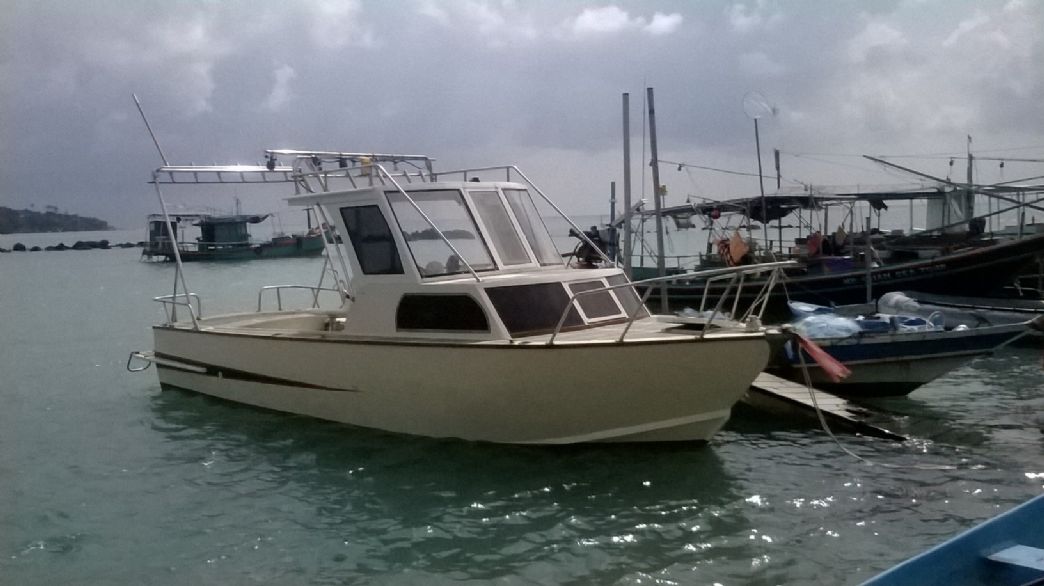

คำตอบที่ 176

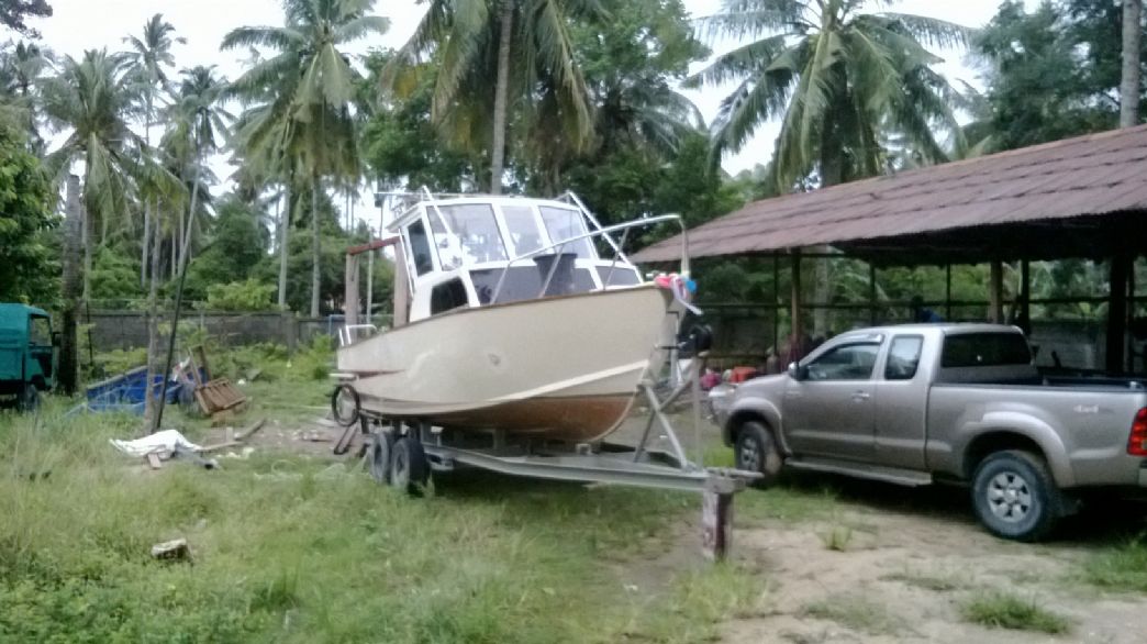

       โดยรวมดีครับทั้งการวิ่งขึ้นนำ้และการใช้งาน ใบจักรู้สึกจะหนักไปนิดนึงสำหรับรอบเกียร์ที่ทดใว้ 2:1 ต้องไล่ใบจักให้เบาลงเพื่อเรียกรอบเครื่องอีกตอนนี้เกจ์วัดรอบเพี้ยนอยู่แก้ใหม่แล้วคงจะถอดใบจักไปตีปรับพิทใด้จากการที่ใด้ทดสอบวิ่งทุกวันผ่านมาประมาณ 2 อาทิตย์วันละ 1-2 ชั่วโมงทั้งอัดเต็มที่และทรอลลิ่งชายฝั่งแล้วไม่มีปัญหาอะไรเกิดขึ้นระบบแก๊ส LPG ก็ใช้ใด้ประหยัดดีกำลังเครื่องเทียบกับนำ้มันไม่แตกต่าง
ถ้าอัตราทดเกียร์ 2.50: 1 น่าจะวิ่งดี
จาก : aupm(aupm) 25/2/2557 23:10:22 [1.0.250.131]
Contructor จาก Na-Laam Samui 110.77.148.159 อังคาร, 25/2/2557 เวลา : 10:23  IP : 110.77.148.159
edit แก้ไขคำตอบ   delete ลบคำตอบ 27381

คำตอบที่ 179
       อีกซักรูปลอยนำ้ดีครับ
สวยครับ
จาก : aupm(aupm) 25/2/2557 23:12:21 [1.0.250.131]
แจร่มครับน้าแหลม...ยิ่งดูดีสวยงามมากครับ
จาก : จ้อยคร้าบ(cnadee) 26/2/2557 14:29:48 [58.137.142.234]
งามมากๆชอบจิงๆคับ
จาก : antony6668(antony6668) 2/9/2559 11:09:23 [119.46.231.2]
Contructor จาก Na-Laam Samui 110.77.148.159 อังคาร, 25/2/2557 เวลา : 10:35  IP : 110.77.148.159
