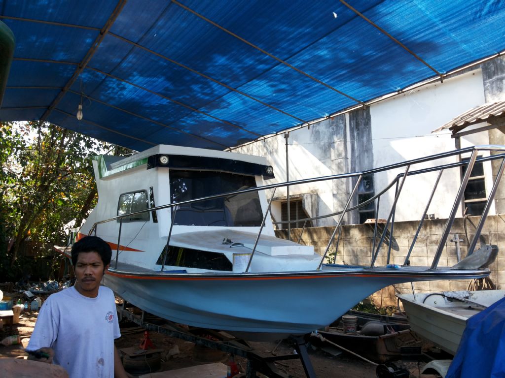

       เรือต่อเสร็จแล้วครับ ทดลองกับใบจักรเรือสองแฉกไม่ผ่าน ทำความเร็วได้แค่สิบแปดน๊อต กำลังสั่งหล่อใบจักรสามแฉกอยู่ครับ

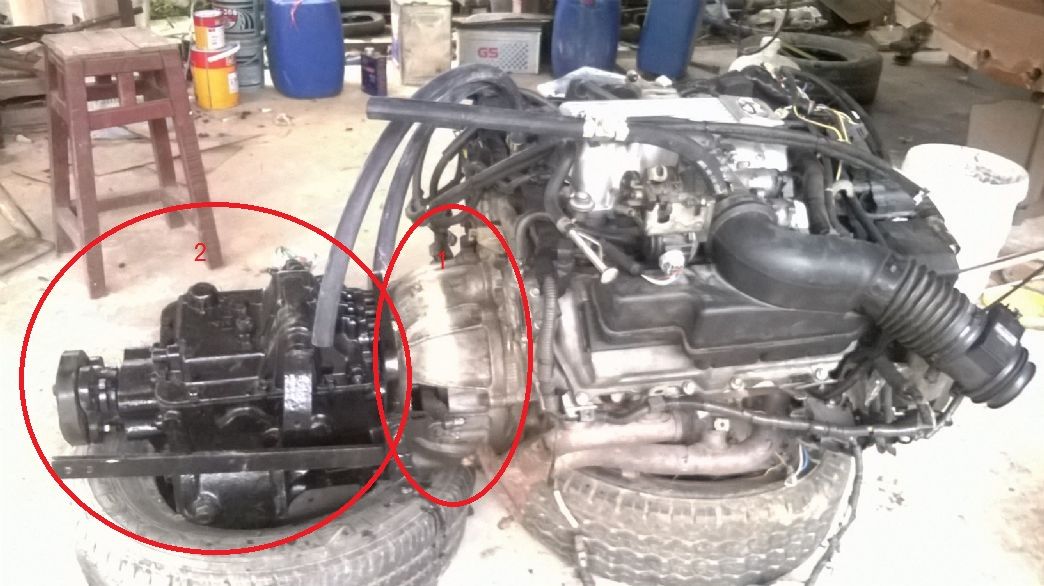

1)เรื่องชุด Gear Box สีดำในวงกลม 2 ทั้งชุดเลยช่างที่ทำ รับหล่อส่วนที่เป็น Housing ใช่มั้ยครับ หรือว่าเอามาจากส่วนอื่นที่เป็นชิ้นส่วนเฉพาะ??
เพราะเห็นมันต่อเข้ากับส่วนที่เป็นชุดคลัทช์ในรูปวงกลม 1 ได้เนียนมากเลยแปลกใจครับ
2)สำหรับเครื่องเรือแล้ว เกียร์ธรรมดา ชุดคลัทช์ยังต้องใช้อยู่หรือไม่ครับ
3)ช่างรับทำฟันเฟืองให้ได้ตาม Ratio ที่เรากำหนดได้ใช่มั้ยครับ เช่น 1.8:1 หรือ 2.2:1 ขอบคุณครับ

ถ้าช่างที่รับทำสามารถหล่อเสื้อหรือ housing ของชุดเกียร์ทดรอบได้นี่เยี่ยมเลยครับ อยากทำเอาไปประยุกต์กับของเล่นอย่างอื่นบ้าง
ตามรูปที่เห็น เป็นเครื่องยนต์ของรถ Suzuki ครับแล้วถอดชุดเกียร์ออก ใส่ชุดทดรอบที่วงกลมไว้ ทดรอบ 1.8 ต่อ 1
-ถ้าไม่สามารถหล่อ housing ได้ จะมีวิธีไหนให้มันทดรอบแล้วต่อได้เนียนๆ แบบในรูปได้บ้างครับ -- ขอบคุณครับ

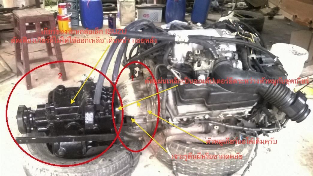

       ตามนี้ครับ ชุดหัวหมูเกียร์ออโต้เดิม หล่อฟลายวีลใหม่ ชุดคลัชลงกับของรถ ไมตี้เอ๊กตัดแผ่นเหล็กทำอะแด๊ปเตอร์เชื่อมต่อระหว่างชุดเกียร์กับหัวหมู

       ฟันเฟืองเกียร์ของผมเลือกเอาจากรุ่นของเกียร์แต่ละชนิดครับโดยลองหมุนหารอบดูว่าเราจะเอาอัตราทดเท่าหรั่ย อยู่ที่เกียร์ใหนแล้วเอามาผ่ารื้อเฟืองส่วนที่ไม่ใช้ออกครับ

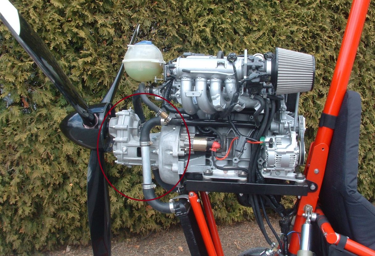

น้าแหลมครับ แล้วเกียร์ออโต้เดิมที่ติดมากับเครื่องใช้งานไม่ได้เหรอครับ คือแต่งโดยการถอดเฟืองที่ไม่ใช้ออกเหมือนกับเกียร์อันนี้ไม่ได้หรอครับ??
ประสิทธิภาพไม่เท่ากันหรืออย่างไรครับ? หรือมันมีข้อเสียอย่างไร??
ผมกำลังมองหาเกียร์ที่ทนที่สุด เพราะจะวิ่งในอัตราทด 2:1 และรอบของเครื่องยนต์จะคงที่ประมาณ 5000rpm - รอบเกียร์จะเป็น 2500rpm ลักษณะการทำงานของเกียร์ที่ผมว่านี้ใกล้เคียงกับเกียร์เรือมั้ยครับ??
หาชุดเกียร์ที่ว่าจากไหนดีครับ โปรดแนะนำด้วย?
