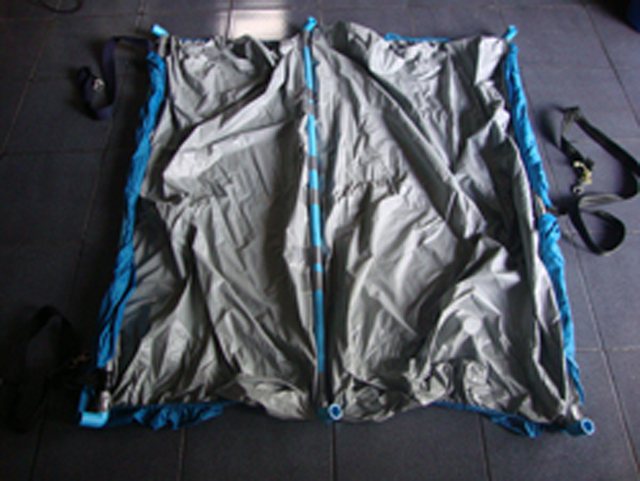

       ขอบคุณครับ...แต่อยากทราบขั้นตอนและอุปกรณ์ในการทำหลังคาด้วยอ่ะครับ
barakuda จาก barakuda 101.109.247.72 ศุกร์, 6/4/2555 เวลา : 12:33  IP : 101.109.247.72
edit แก้ไขคำตอบ   delete ลบคำตอบ 16514

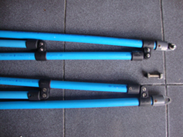

       จัดให้ครับ สำหรับหลังคาเรือยางทำเอง ประหยัดงบ น่าจะประมาณ 500กว่าบาทมังครับ
ถอด พับเก็บได้สะดวก เบามากครับ ความแข็งแรงใช้ได้ดีครับ อยู่ที่การยึดจับว่าเราจะจับยึดกี่จุด
อุปกรณ์...
1.ท่อพีวีซี ขนาด 4หุน อย่างหนา 2 เส้น กาว 1กระป๋องเล็ก
2.ข้องอพีวีซี ขนาด 4 หุน 6 อัน สำหรับทำโครงหลังคา ทากาวเฉพาะส่วนที่เป็นโครงหลังคา ส่วนที่สวมกับเสาหลังคาไม่ต้องทากาว

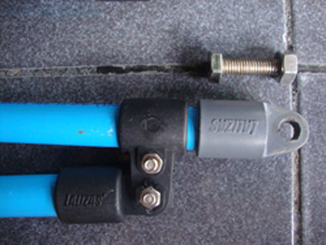

3.ข้อยึดตรง 2ตัว และข้อพับยึดสามขา 4ตัว ต้องซื้อจากร้านอุปกรณ์เรือครับตัวละประมาณ80-90บาทครับ
4.น็อตสเตนเลส ขนาด 3หุน ยาว 1.5-2 นิ้ว 2ตัว
5.ผ้าใบหลังคา ให้ที่ร้านทำให้ หรือเอาผ้าใบโฆษณาไวนีลก็ได้ครับ
6.สายยึดจับหลังคา ใช้สายเป้กระเป๋าเดินทางเก่าๆ สัก3-4เส้น พร้อมตัวยึดล็อคพวงกุญแจสัก 4 อันใช้ยึดกับรูเชือกเรือยาง
7.ตัวยึดผ้าใบ ใช้ท่อพีวีซี 6 หุน ยาวสัก 3นิ้ว มาผ่าครึ่ง ใช้หลายตัวหน่อย และผ้าเทป

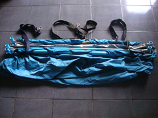

sigliner จาก ar- marinrude 118.173.109.206 ศุกร์, 6/4/2555 เวลา : 16:23  IP : 118.173.109.206
edit แก้ไขคำตอบ   delete ลบคำตอบ 16515

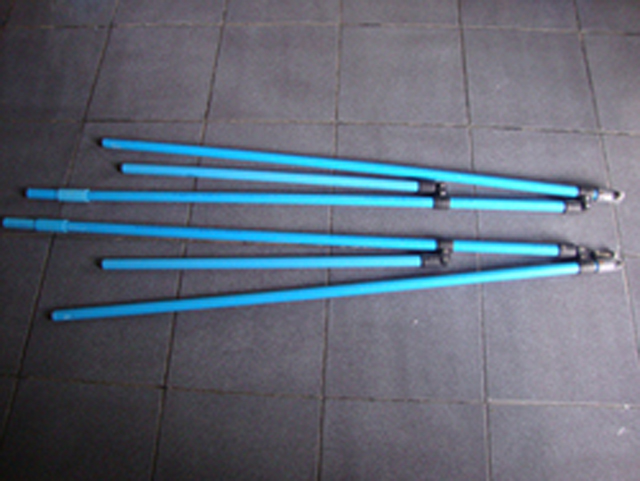

       ขนาดความสูงของเสาหลังคาผมใช้ 110 ซม. ตัด 4อัน
ความกว้างของหลังคาผมใช้ขนาด 120 ซม.ตัด 3อันใส่ข้องอ ทากาว
เสากลางเพิ่งติดทีหลัง กันผ้าใบตกท้องช้าง ยืดหดได้ตามความโค้งของผ้าใบหลังคายาว 70 ซม.2อัน
(ข้อต่อตรงที่มีในรูปนั้นผมใส่เพิ่มความสูงของหลังคาครับ ไม่จำเป็น)
ประกอบตามรูปเลยครับอย่าเพิ่งขันน็อตแน่น จนกว่าจะหาระดับที่เหมาะสมกับความต้องการของเรา
ขนาดความสูงและความกว้างของหลังคาแล้วแต่ขนาดของเรือแต่ละลำนะครับ ไม่จำเป็นต้องเท่าของผมนะครับ

sigliner จาก ar- marinrude 118.173.109.206 ศุกร์, 6/4/2555 เวลา : 16:37  IP : 118.173.109.206
edit แก้ไขคำตอบ   delete ลบคำตอบ 16516
       ตัวยึดตรงและสามขาต้องหาซื้อที่ร้านขายอุปกรณ์เรือครับ ตัวละ 80-90บาทใช้แบบพีวีซีน่ะครับประหยัด
และน็อตสเตนเลสสำหรับร้อยเข้ายึดกับเรือยาง ที่รูร้อยเชือกเรือยางน่ะครับ หรือคุณจะใส่กับที่ล็อคไม้พายก็ได้
ผมไม่อยากถอดไม้พายออกครับ เกะก่ะ เลยร้อยรูเชือกซ่ะเลย อิ อิ

sigliner จาก ar- marinrude 118.173.109.206 ศุกร์, 6/4/2555 เวลา : 16:45  IP : 118.173.109.206
edit แก้ไขคำตอบ   delete ลบคำตอบ 16518
       ติดยึดหลังคาผ้าใบแบบนี้ครับ
sigliner จาก ar- marinrude 118.173.109.206 ศุกร์, 6/4/2555 เวลา : 16:46  IP : 118.173.109.206
edit แก้ไขคำตอบ   delete ลบคำตอบ 16519

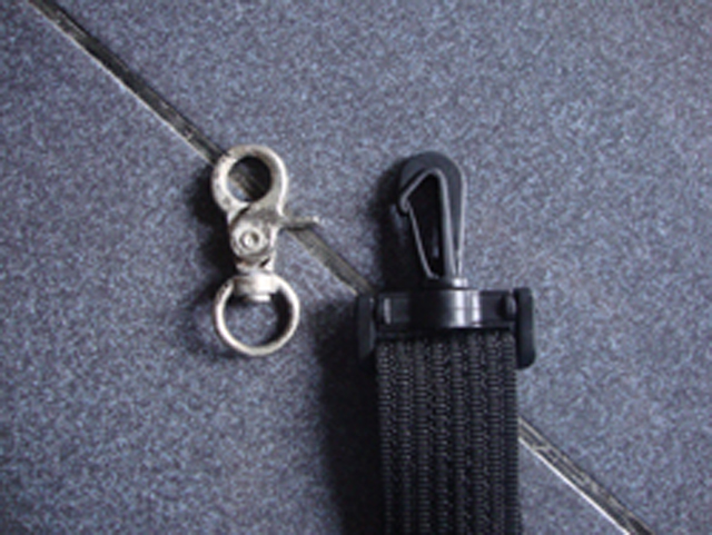

       สายยึดหลังคาครับ ใช้สายกระเป๋าเดินทางเก่าๆครับสัก 4เส้น
sigliner จาก ar- marinrude 118.173.109.206 ศุกร์, 6/4/2555 เวลา : 16:48  IP : 118.173.109.206
edit แก้ไขคำตอบ   delete ลบคำตอบ 16520
       ตัวล็อคสายกระเป๋ากับเรือยาง ใช้ที่ห้อยพวงกุญแจตัวใหญ่หน่อย 4ตัว 4จุดยึด
sigliner จาก ar- marinrude 118.173.109.206 ศุกร์, 6/4/2555 เวลา : 16:50  IP : 118.173.109.206
edit แก้ไขคำตอบ   delete ลบคำตอบ 16521

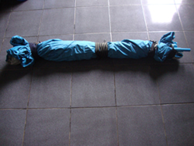

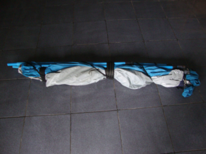

       หลังคาเมื่อจะใช้หรือเลิกใช้ก็พับเก็บสะดวก ถอดเก็บได้เป็นระเบียบเรียบร้อยดีครับ
เบา สามารถนำไปใช้กับเรือไฟเบอร์ก็ได้ครับ ดัดแปลงนิดหน่อย
