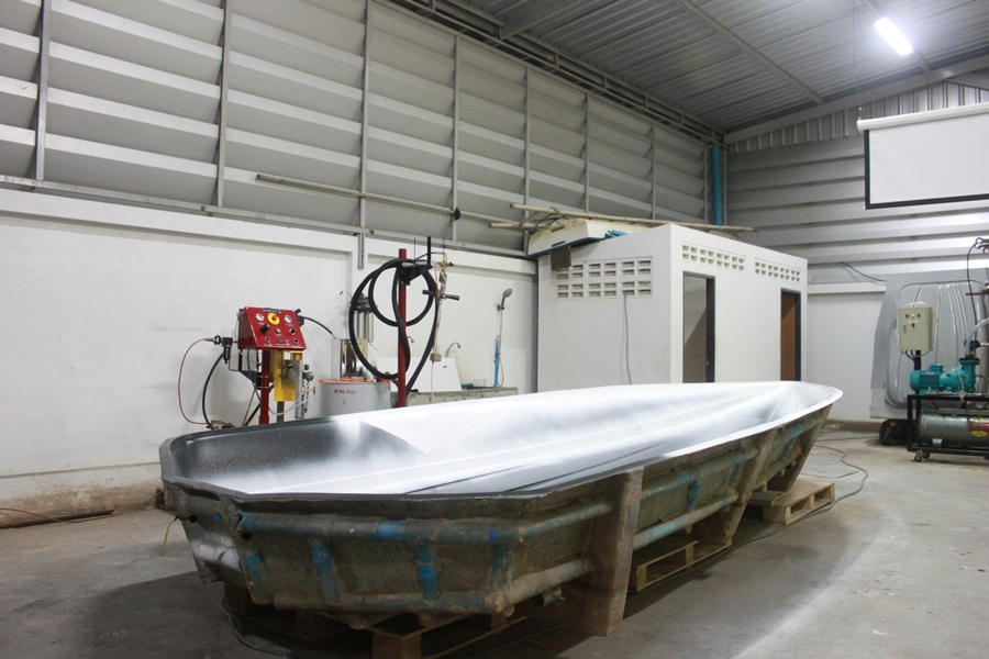

       ประมวลภาพการจัดสาธิต ระบบ VARTM ซึ่งจัดไปเมื่อวันที่ 5 เมษายน พ.ศ.2555

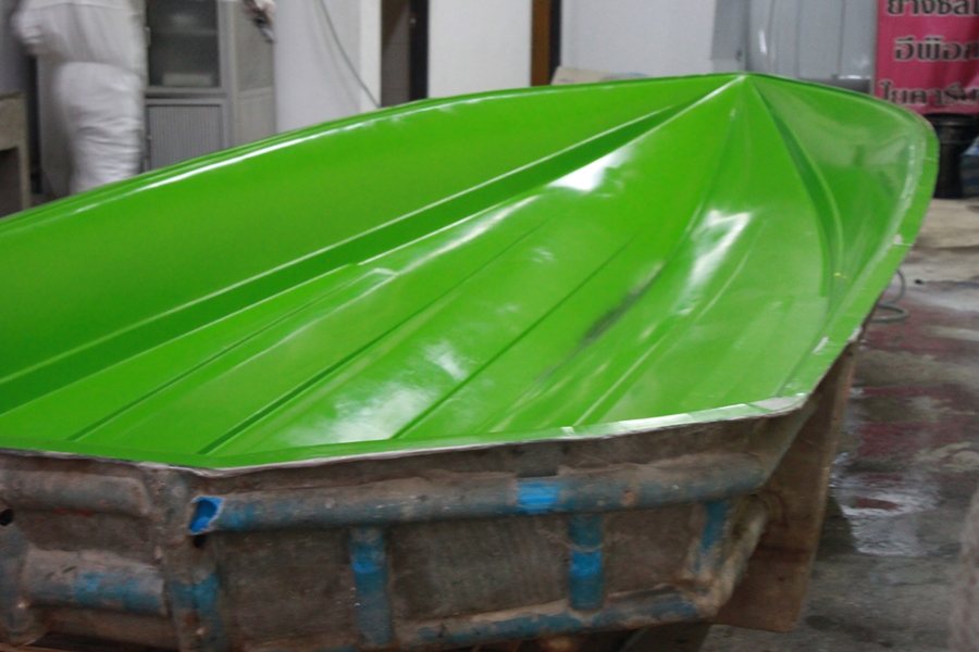

แม่พิมพ์ที่ใช้ในการสาธิต สีเขียวสดใส Bass Boat ขนาด 17.5 ฟุตครับ

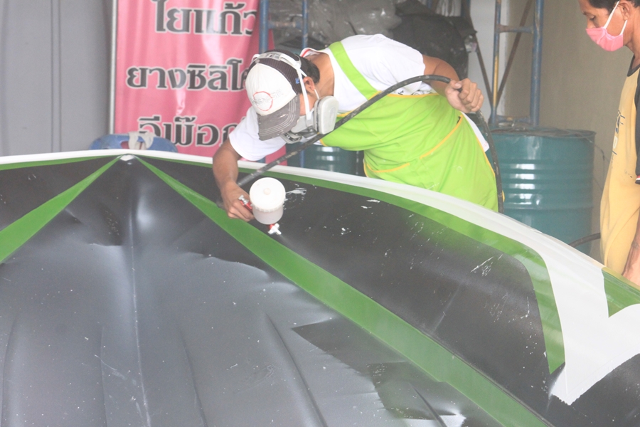

       ขั้นตอนการทำชั้นเจลโค้ทครับ ท้องเรือลำนี้มีลาย 3 สี ลงมือโดยคุณพี เจ้าของอู่ต่อเรือ Bass Boat ที่กรุณาให้ทางทีมงานยืมแม่พิมพ์สำหรับการสาธิต และยังช่วยลงมือทำผิวเจลโค้ทให้อีกด้วย
Reflexion จาก เบส 115.87.32.115 อังคาร, 10/4/2555 เวลา : 14:22  IP : 115.87.32.115
edit แก้ไขคำตอบ   delete ลบคำตอบ 16571
       คุณพีทำผิวเจลโค้ทอย่างละเอียดและพิถีพิถันมากครับ ขั้นตอนนี้ใช้เวลาทั้งหมด 3 วันเนื่องจากต้องรอให้เจลโค้ทแต่ละสีเซ็ทตัวสมบูรณ์ก่อนครับ

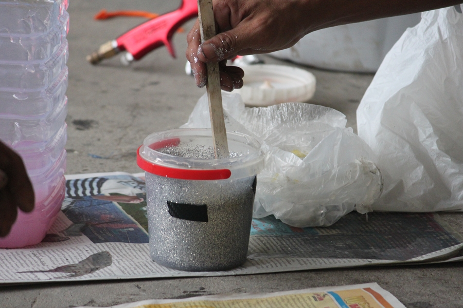

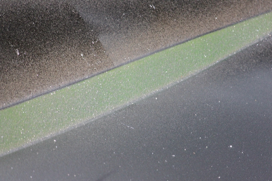

       เติมกากเพชรลงในเจลโค้ทเพื่อความสวยงามของท้องเรือ เทคนิคพิเศษจากคุณพี

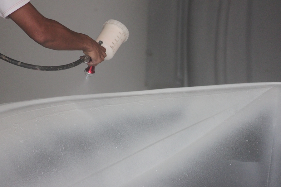

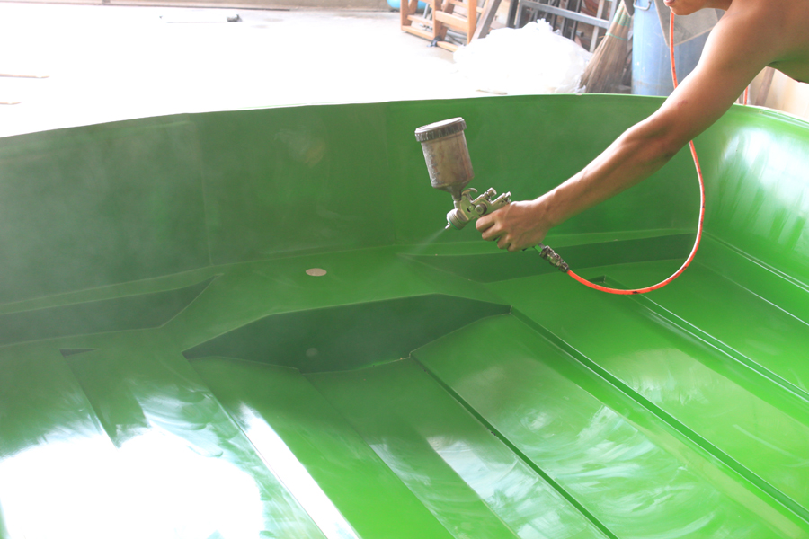

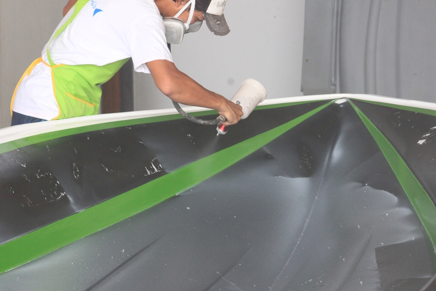

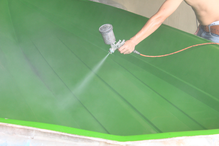

       ลงมือพ่นเจลโค้ทใสผสมกากเพชร เดี๋ยวตอนแกะออกจากแม่พิมพ์เราจะได้เห็นผิวสวยๆครับ

       พ่นทับด้วยเจลโค้ทสีขาวอีก 1 ครั้ง ใกล้จะเสร็จแล้วครับ

       เสร็จเรียบร้อยแล้วครับสำหรับขั้นตอนของชั้นเจลโค้ท ขั้นต่อไปจะเป็นการเตรียมการสำหรับการฉีดระบบ VARTM

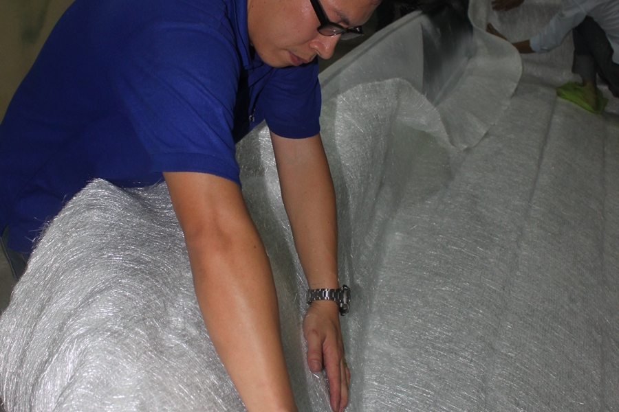

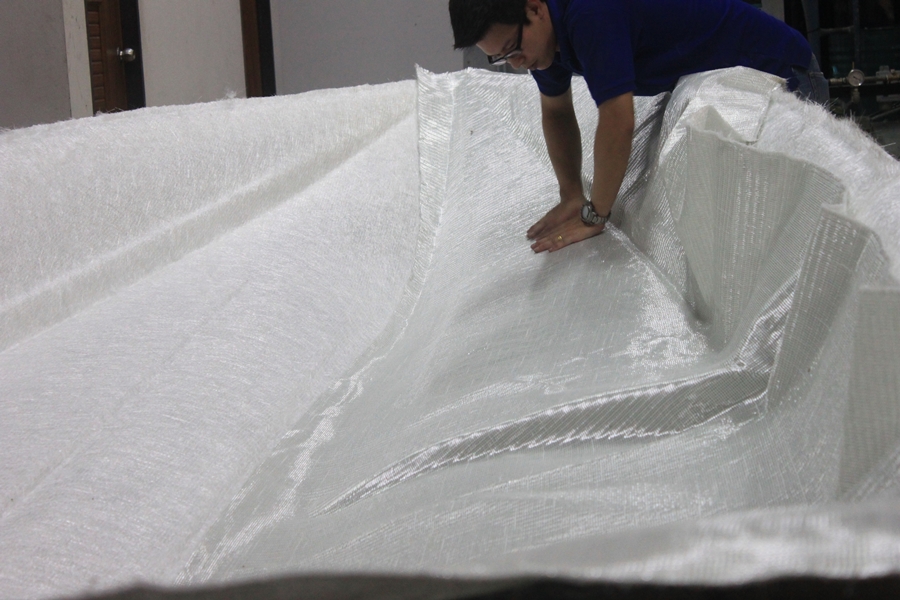

       เริ่มต้นชั้นแรกด้วยปูใยแก้ว CCM (Core Combination Mat) ใยแก้วพิเศษสำหรับงานระบบฉีด ลักษณะเป็นใยแก้วผืนที่เราเห็นทั่วไปๆ ถูกเย็บติดกันสองแผ่น ตรงกลางจากมีส่วนของ Core คล้ายๆกับใยตาสาน แต่จะวิ่งทิศทางเดียวจากหัวเรือมาท้ายเรือครับ ข้อดีของใยแก้วชนิดนี้คือ ซึมเรซินได้ดีมากและมีอัตราการไหลของเรซิน (Flow Rate)สูงมาก

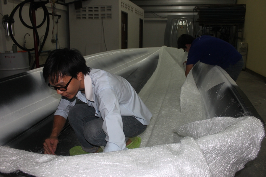

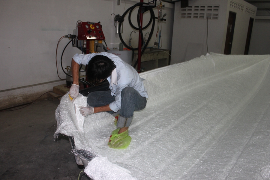

       ขั้นตอนนี้ต้องพิถีพิถันนิดนึงครับ ตามซอก มุม ลายริ้วของท้องเรือ ต้องรีดให้ดีครับ
Reflexion จาก เบส 115.87.32.115 อังคาร, 10/4/2555 เวลา : 14:46  IP : 115.87.32.115
edit แก้ไขคำตอบ   delete ลบคำตอบ 16581

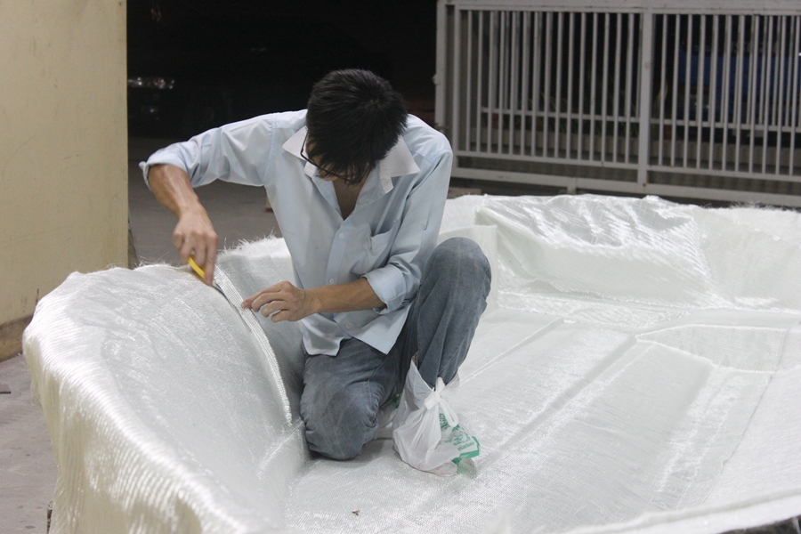

       ตรงไหนที่ใยแก้วทับซ้อนกัน ต้องทำการตัดแต่งนิดนึงเพื่อความสวยงาม และความหนาที่สม่ำเสมอ

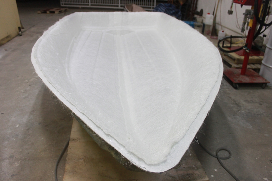

       ภาพอีกมุมนึงจากด้านหัวเรือครับ สังเกตว่า รีดใยแก้ว CCM เข้าซอก มุม และลายริ้วของท้องเรือได้เรียบร้อยครับ

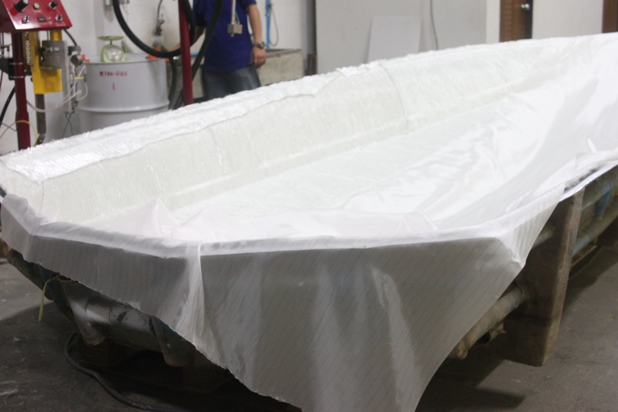

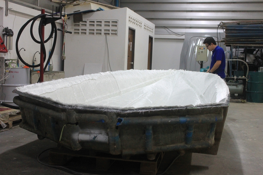

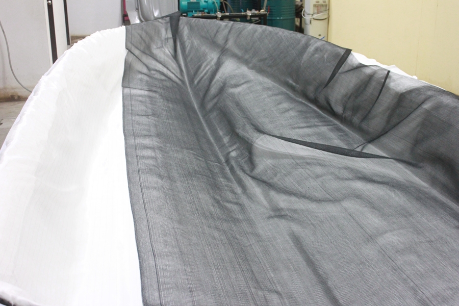

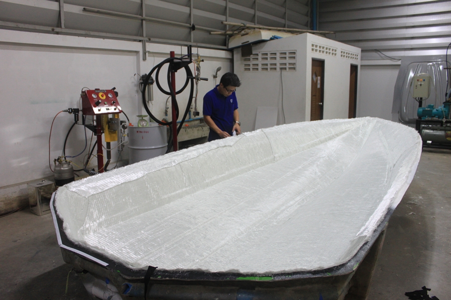

       มาถึงใยแก้วที่เป็นพระเอกของเราครับ ใยแก้วตัวนี้เราเรียกว่า LTNM จัดเป็นใยแก้ว CCM ชนิดหนึ่ง ในตัวใยแก้ว LTNM นี้จะประกอบด้วย 3 ชั้นครับ ชั้นแรกลักษณะเหมือนกับใยแก้วผืนที่เราพบเห็นทั่วไป ชั้นที่สองอยู่ตรงกลาง ลักษณะเหมือนใยตานสานแต่ถูกจัดวางในมุม 45 องศา (เหมือนสี่เหลี่ยมแล้วลากเส้นทแยงมุมเป็นกากบาท) ความพิเศษของใยชั้นนี้ คือ จะช่วยรับแรงในแนวเฉือนครับ ทำให้ท้องเรือมีความแข็งแรงขึ้น และชั้นสุดท้ายเป็นใยแก้วเส้นยาว วางในแนวนอนของผืน ทั้ง 3 ชั้นถูกเย็บติดเข้าด้วยกัน
ถ้ากลับไปดูในส่วนของ CCM ชั้นแรก และ LTNM ชั้นที่สองจะเห็นได้ว่า เมื่อปูใยทั้งสองชนิดขึ้น ตัวเรือจะสามารถรับแรงกระแทกได้ครบทั้ง 4 ทิศทางเลยทีเดียว ท้องเรือลำนี้จึงแข็งแรงมากครับ

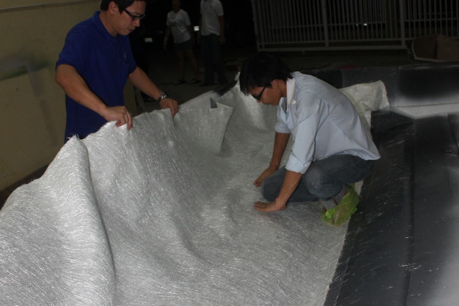

       เหมือนเดิมครับ ต้องรีดให้เข้าซอก มุม และลายริ้วของเรือ ตรงไหนซ้อนทับกันก็จัดการตัดแต่งให้เรียบร้อย

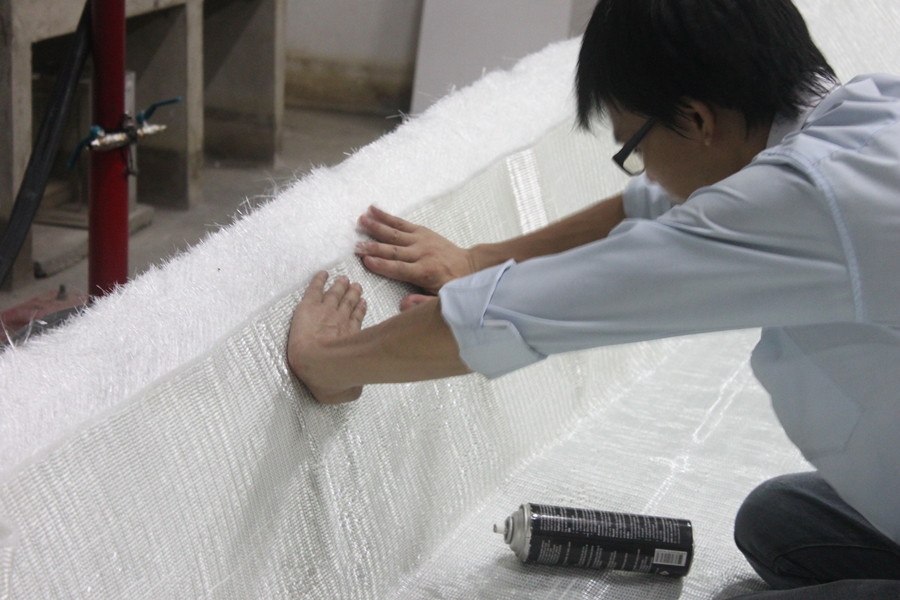

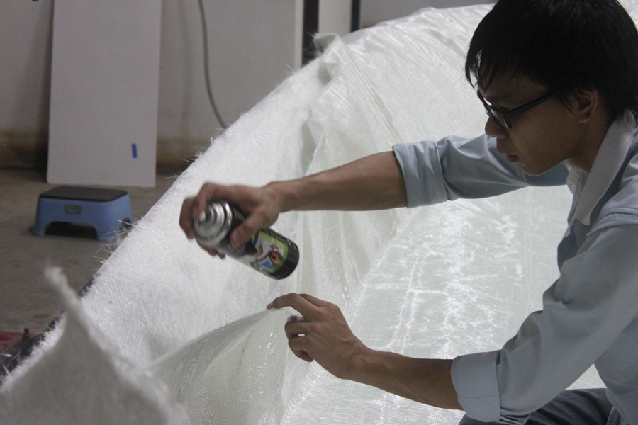

       อันนี้เทคนิคเวลาปูใยแก้วแนวตั้งแล้วใยล้ม เราใช้กาวสเปรย์ช่วยได้ครับ ไม่มีผลต่อตัวชิ้นงานครับ
Reflexion จาก เบส 115.87.32.115 อังคาร, 10/4/2555 เวลา : 15:12  IP : 115.87.32.115
edit แก้ไขคำตอบ   delete ลบคำตอบ 16588
       เอ้า.....อึ๊บ!!! โอมเพี๊ยง!! จงติดๆ

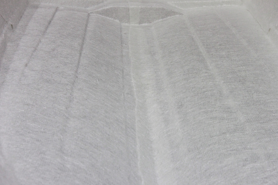

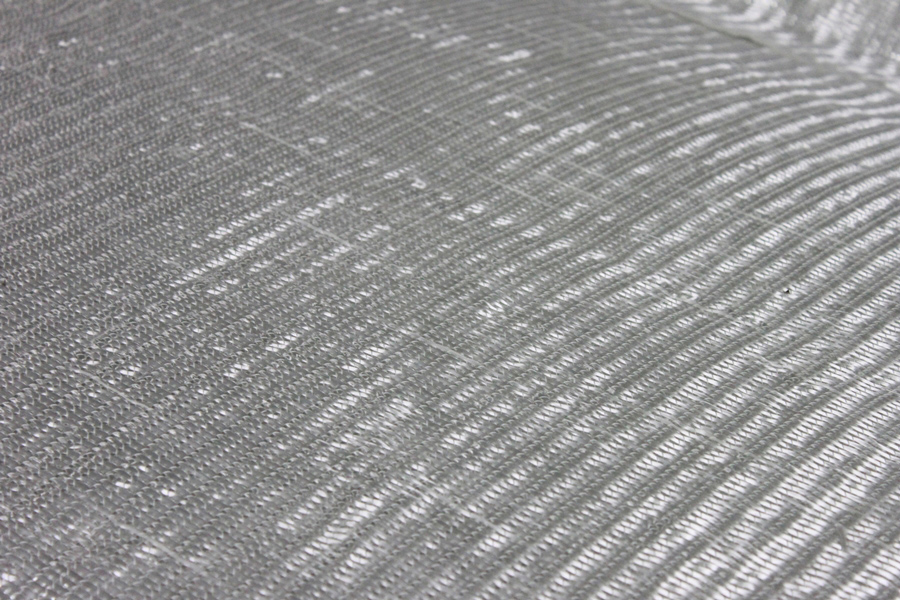

       ดูกันใกล้ๆครับ อันนี้คือลายของใยแก้ว LTNM ที่เอาด้านนี้ขึ้น เพื่อที่จะโชว์ลายสวยๆของใยแก้วเวลาที่เราแกะถุงอัดอากาศ (Vacuum Bag)ออกมาครับ

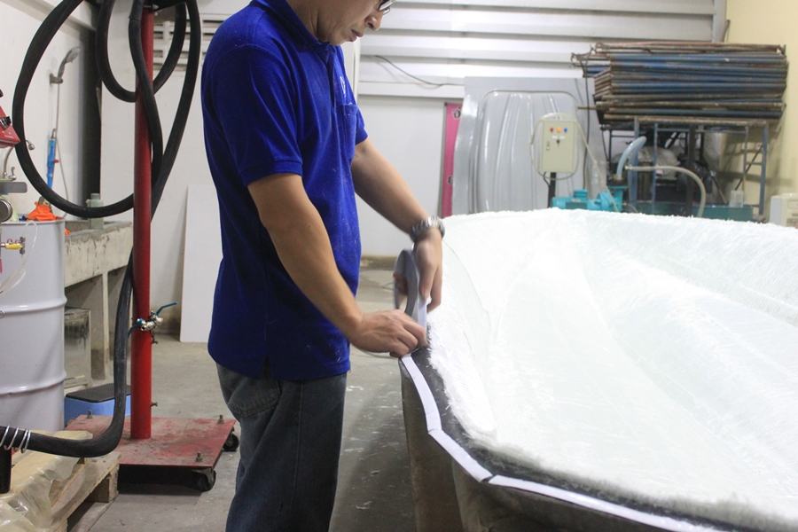

       เริ่มแปะ Sealant Tape ครับ เจ้าตัวนี้ช่วยป้องกันอากาศจากภายนอกเข้าไปในถุงอัดอากาศครับ ลักษณะเหมือนลูกครึ่งยางซิลิโคนผสมดินน้ำมันครับ
Reflexion จาก เบส 115.87.32.115 อังคาร, 10/4/2555 เวลา : 15:29  IP : 115.87.32.115
edit แก้ไขคำตอบ   delete ลบคำตอบ 16592
       ในระบบ VARTM นี้ เราต้องแปะเจ้า Sealant Tape เหมือนกับระบบ Vacuum Bagging ทุกประการครับ ดังนั้นแม่พิมพ์ที่จะใช้กับระบบนี้ควรจะมีปีกโมลด์อย่างน้อย 3 นิ้วครับ แต่เจ้าตัวที่คุณพีให้ยืมมาสาธิตนี้ ปีกโมลด์แคบมาก ประมาณ 1.5 นิ้ว ทำให้ทำงานค่อนข้างลำบาก แต่ก็ทำได้ครับ

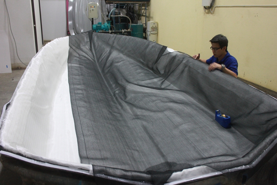

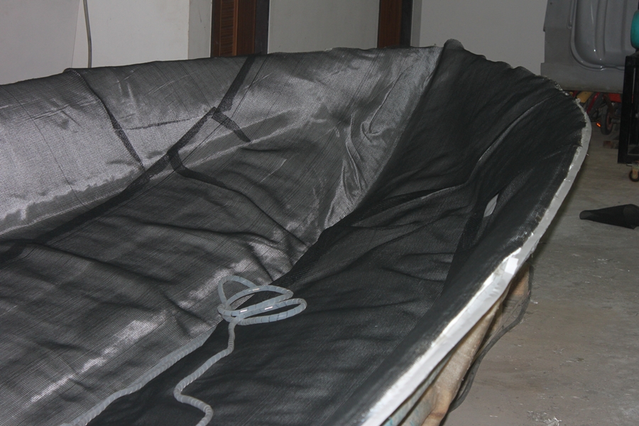

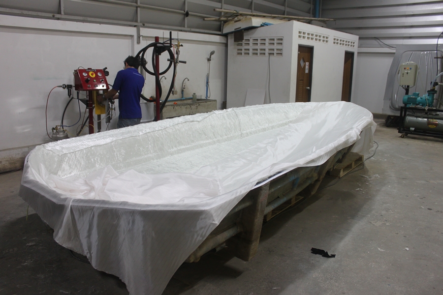

       หลังจากชั้น Peel Pie เรียบร้อย เราจะทำการวาง Net Flow ลักษณะจะเป็นตาข่ายสีดำ ชั้นนี้จะช่วยให้น้ำยาวิ่งไปทั่วชิ้นงานครับ

       Net Flow อีกซักรูปครับ

       เมื่อวาง New Flow เรียบร้อย เราจะเริ่มวางท่ออากาศบริเวณกลางท้องเรือ และปีกโมลด์โดยรอบทั้งหมด บริเวณปีกเราจะวางชิดกับ Sealant Tape ครับ
