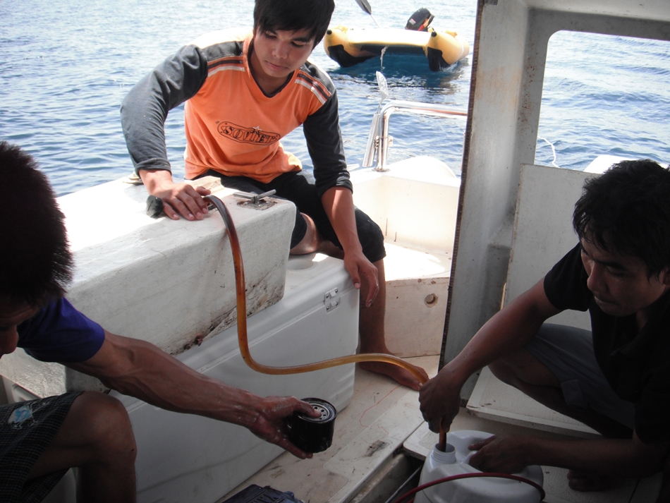

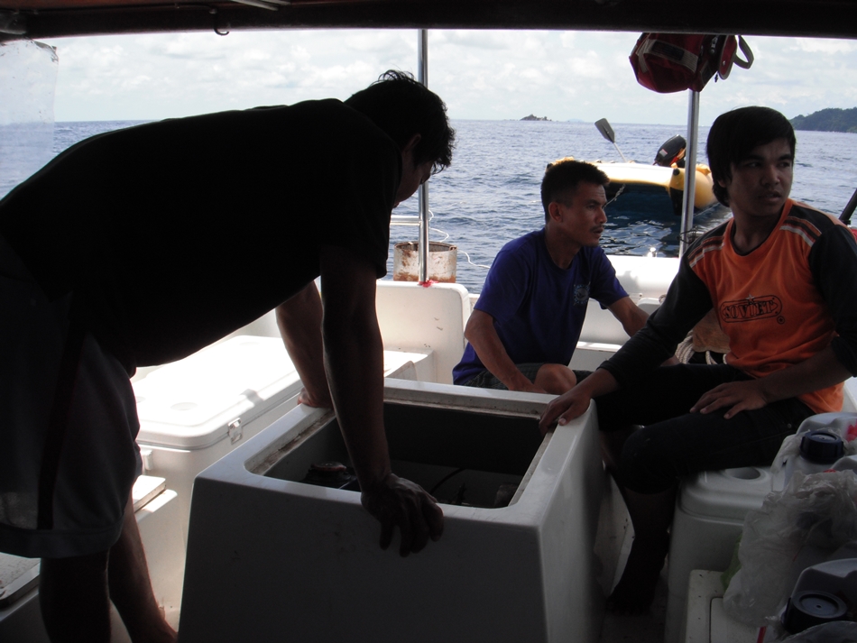

คำตอบที่ 91
       ช่างโสและกัปตันเอกรีบเปิดฝากล่องเครื่องยนต์ เพื่อทำการซ่อม! ทันใดนั้น..ช่างโสและช่างไมค์ก็มีสีหน้าตื่นตระหนก เมื่อเห็นเรือยางสีดำท้องไฟเบอร์วางเครื่องyamaha60แรงม้า วิ่งออกจากฝั่ง พุ่งตรงมาที่เรือของเราอย่างรวดเร็ว มาชะลอความเร็วที่ระยะ100เมตร และเข้าเทียบข้างด้านซ้ายของเรือjames dond001ทันที! หนึ่งในชายชุดดำน้ำสีดำ4นาย(ซึ่งทั้ง4นายเป็นเจ้าหน้าที่ของ..อุทยานแห่งชาติหมู่เกาะสุรินทร์) ได้กวาดสายตาไปทั่วลำเรือ เมื่อไม่พบเห็นสายเอ็นจากรอกตัวใดปล่อยลงน้ำ! ก็อุทานเบาๆว่า"อ้าว!..ไม่ได้ตกปลานี่หว่า!" james dondก็เลยชี้แจงว่า ได้รับทราบถึงกฏระเบียบของทางอุทยานแล้ว และยินดีจะปฏิบัติตามทุกข้อ! หลังจากสนทนากันอีกเล็กน้อย เจ้าหน้าที่อุทยานก็ขอตัวไปปฏิบัติหน้าที่ต่อไป ระหว่างนั้ช่างโสและกัปตันเอกก็ค้นพบสาเหตุที่ทำให้เครื่องยนต์ดับ!!

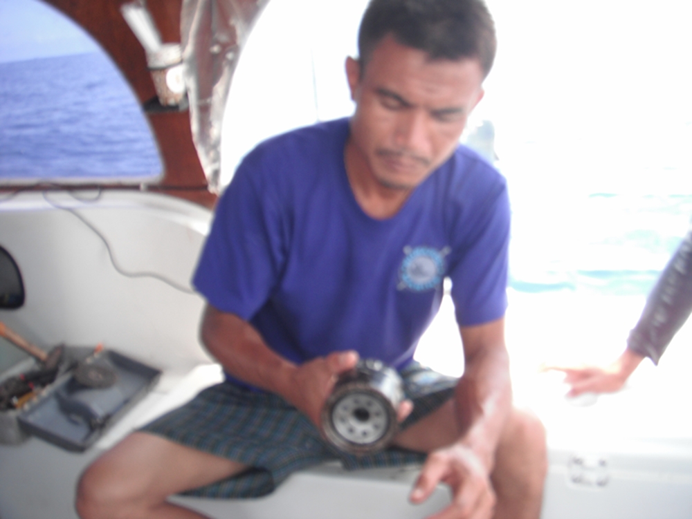

คำตอบที่ 92
       เจ้ากรองน้ำมันโซล่าตัวนี้นี่เอง..มีน้ำเข้าไปอยู่เต็มไปหมด! ช่างโสจึงทำการล้างและใส่เข้าไปใหม่ ทำการไล่ลม เผาหัวตรงที่เครื่อง พอสตาร์ท..เครื่องก็ติดอย่างง่ายดาย!
Udom sai จาก James Dond 180.183.214.196 อังคาร, 20/3/2555 เวลา : 14:53  IP : 180.183.214.196

คำตอบที่ 96
       สภาพก็เหมือนเดิม! มีน้ำเต็มกรองไปหมด james dondสงสัยว่าจะมีน้ำจำนวนมากผสมอยู่ในน้ำมัน จึงเช็คที่ท่อยางระบายอากาศ ซึ่งต่อจากถังน้ำมันใต้ท้องเรือออกไปเชื่อมกับวาล์วแสตนเลสที่กราบเรือด้านขวา ปรากฏว่ามีน้ำค้างอยู่! ก็มาถึงบางอ้อ!..ที่กลางทะเลนี่เอง..เมื่อคืนช่วงคลื่นจัดคงจะซัดน้ำทะเลขึ้นมาท่วมวาล์วตัวนี้ และแทรกซึมสะสมเข้าสู่สายยางระบายอากาศ..ลงสู่ถังน้ำมันทีละเล็กทีละน้อย! จนส่งผลต่อเครื่องยนต์ในที่สุด! กัปตันเอกจึงได้ถอดถังน้ำมันออกมา..ถ่ายน้ำมันออกจนหมดเกือบ50ลิตร! แล้วใส่น้ำมันใหม่กลับลงไป ใส่กรองน้ำมัน ไล่ลม เผาหัวที่เครื่อง แต่ปรากฏว่าสตาร์ทเท่าไหร่ก็ไม่ติด!

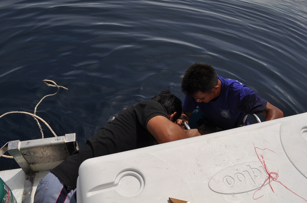

คำตอบที่ 103
       เชือกไนล่อนสีขาว..ยาวประมาณ5เมตร เข้าพันใบจักรอย่างหนาแน่น ช่างไมค์ดำตัด..ดำตัด อยู่ประมาณ10นาที!..เชือกถึงหลุดหมด!!
Udom sai จาก James Dond 180.183.214.196 อังคาร, 20/3/2555 เวลา : 19:46  IP : 180.183.214.196

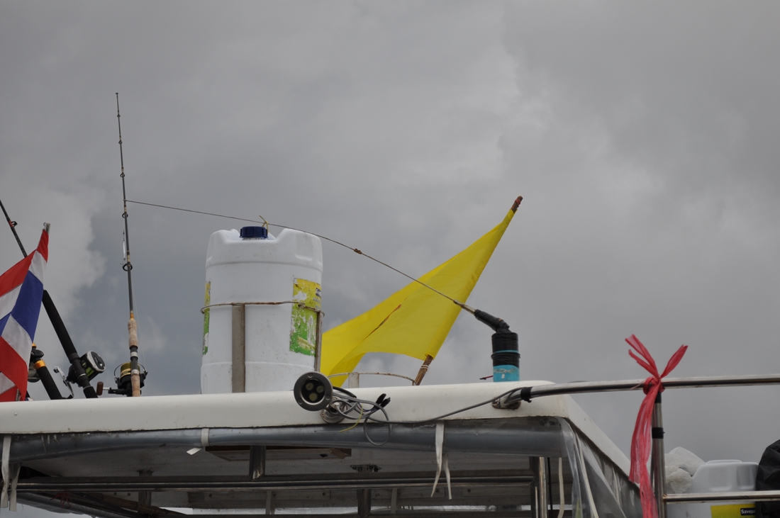

       เสาอากาศที่ช่างไมค์พยายามซ่อม..แต่ไม่สำเร็จ! สุดท้ายก็จับมัดกับถังน้ำมัน ไส้ทองแดงขาดเกือบหมด ทำให้พิสัยในการรับส่งวิทยุของเราสั้นลงไปมาก! วันนี้พยายามติดต่อกับไต๋เรือลากผู้อารีย์ แต่ก็ติดต่อไม่ได้!!
Udom sai จาก James Dond 180.183.214.196 อังคาร, 20/3/2555 เวลา : 23:51  IP : 180.183.214.196
