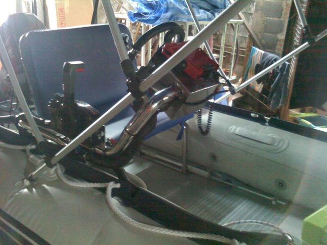

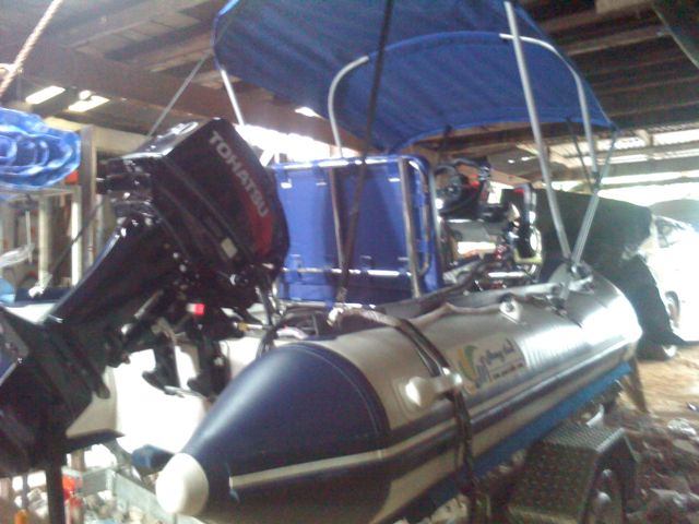

       เมื่อนั่งบิดตัวถือหาง นานๆ และเจอคลื่นบ่อยๆ รู้สึกจุก ก็เลยอยากนั่งโต๊ะขับบ้าง เลยเป็นอย่างนี้ครับ
       ติดตั้งสวิช์ทที่ข้างขาเพื่อใกล้มือและไม่เสียพื้นที่ครับ

       ต่อไป ก็ติดตั้งบนเรือได้เลยครับและใส่อุปกรณ์เสริมอื่นๆจนพอใจครับ

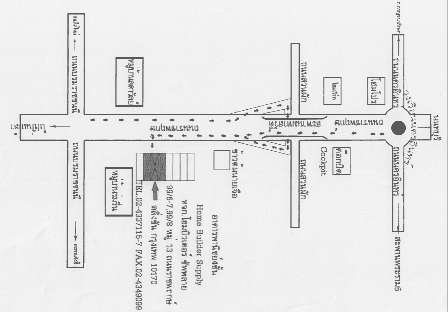

       บานพับทั้งสองแบบหาซื้อแถวไหนครับ รบกวนด้วย
แบบหลัง คต.37 ร้านอยู่ตรงวงแหวนตัดใหม่ระหว่างราชพฤษกสะพานผักครับ
จาก : watservice(watservice) 20/6/2555 13:35:28 [164.115.7.10]
จะหาแผนที่มาลงให้ครับ
จาก : watservice(watservice) 20/6/2555 13:36:03 [164.115.7.10]

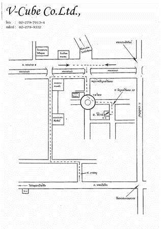

       ที่ติดค้างไว้ผมนำมาลงให้แล้วนะครับ ร้านขายบานพับ ครับ
watservice จาก wat 203.149.4.38 จันทร์, 25/6/2555 เวลา : 12:21  IP : 203.149.4.38
edit แก้ไขคำตอบ   delete ลบคำตอบ 18445
       มี 2 สาขาครับ อยู่ที่ก่อนถึงวงเวียนราชพฤษครับ

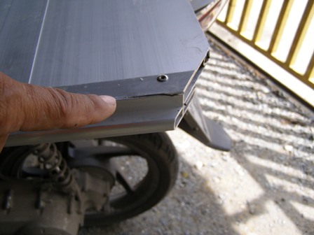

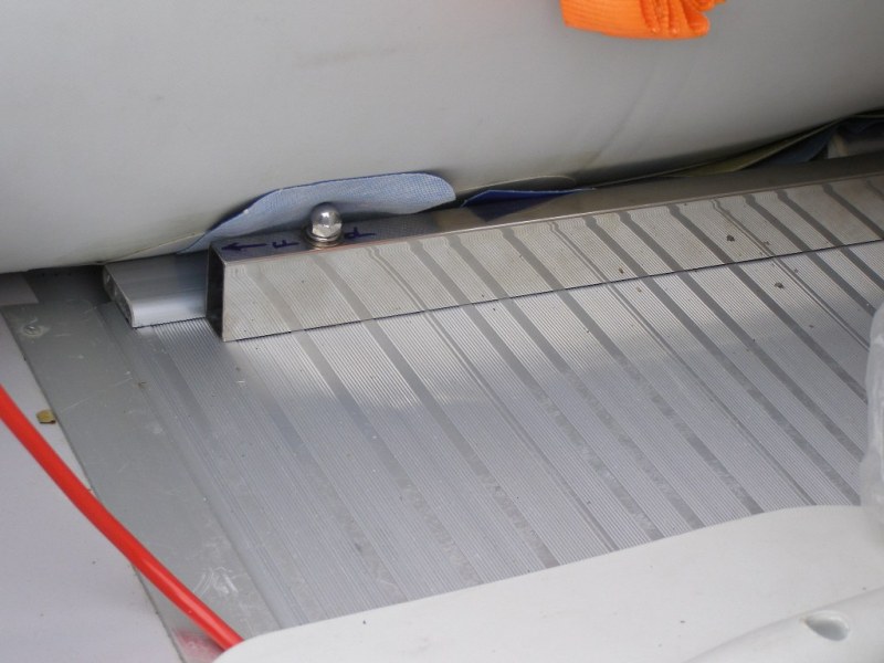

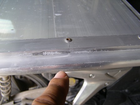

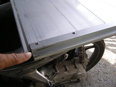

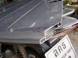

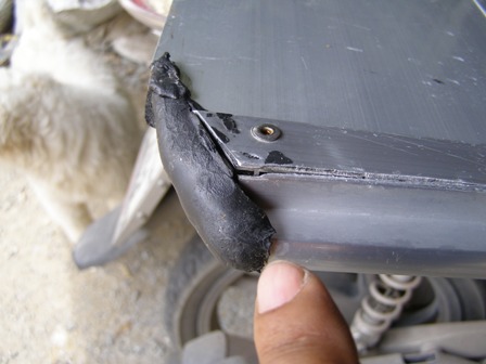

       เช้าของวันเสาที่ 23 มิย.ได้ทำการตรวจสอบความเรียบร้อยก่อนออกเดินทางไปสำรวจปากอ่าว ทางน้ำ ก็ได้พบปัญหาครับ คือพื้นแผ่น ท้ายสุดหัวแตก และฉีก เกิดจากครั้งเมื่อไปทดสอบคลื่นที่ปากทางแยกปากเกร็ด-พระราม7ครับ วันนั้นคลื่นแรงครับทำให้ ตัวล็อคพื้น(ลักษณะคล้ายขากระดูหมาที่ทำหน้าที่หนีบแผ่นพื้นทั้ง3ให้อยู่ในระนาบเดียวกัน)น่ะครับมันหัวบี้ครับแต่ก็ไม่ได้ถอดแผ่นออกดู
watservice จาก wat 164.115.7.10 พฤหัสบดี, 28/6/2555 เวลา : 13:32  IP : 164.115.7.10
edit แก้ไขคำตอบ   delete ลบคำตอบ 18530
       จุดที่ 2

       ไปซ่อมที่ร้านทำล้อแม็ก ช่างบอกว่ามันบางไปใช้ อากอนไม่ได้แต่พอไปร้านหม้อน้ำ เขาก็บอกว่ามันบางไป
เลยไม่รู้จะให้ใครทำ
watservice จาก wat 203.149.4.38 พฤหัสบดี, 28/6/2555 เวลา : 15:12  IP : 203.149.4.38
edit แก้ไขคำตอบ   delete ลบคำตอบ 18534
       ก็เลยเลื่อนไปในวันอาทิตย์ เมื่อซ่อมเรือเสร็จแล้วครับ กว่าจะซ่อมเสร็จก็หมดวันเสาไปเลย 1 วัน ก็เลยไม่ได้แจ้งให้ พี่ๆและเพื่อนๆ ได้ทราบกันครับ ต้องขอโทษ และขออภัย ด้วยนะครับ /
แต่ก็ลงกันเย็นแล้วครับไปไม่ถึง ปากอ่าวครับ แค่หลักกม.ที่ 21 ครับ ก็เหลืออีก21 กม.ถึงปากอ่าวครับ

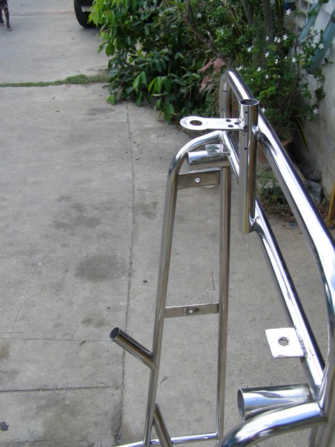

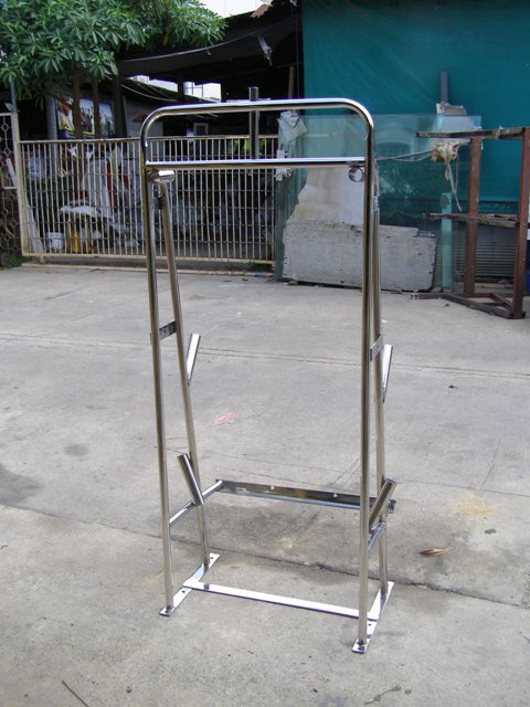

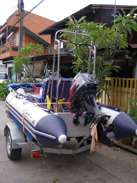

       โรบาร์เสร็จแล้วครับหน้าตาเป็นแบบนีครับเน้นประโยชน์ครับ

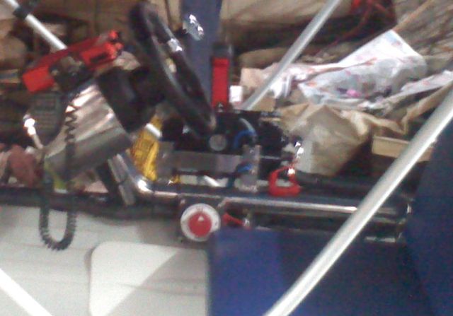

       เมื่อติดตั้งลงในเรือครับ

       พร้อมกับวางคานยึดพื้นด้วยเสร็จเลยครับ
watservice จาก wat 203.149.4.38 พุธ, 11/7/2555 เวลา : 14:07  IP : 203.149.4.38
edit แก้ไขคำตอบ   delete ลบคำตอบ 18720
       ด้านบนโรบาร์ครับ
เสร็จแล้ว ไปลองหย่อนลงน้ำซะเลย ดีกว่า ฮ่ะ ฮ่า
