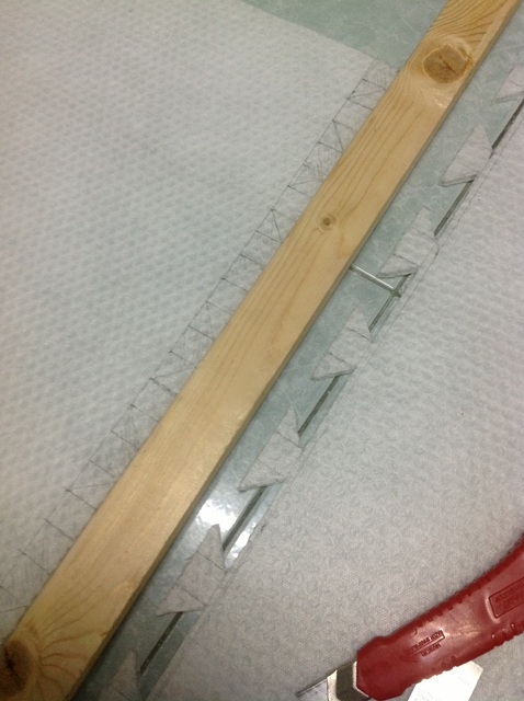

เริ่มจากต่อแผ่น honeycomb ด้านยาว เพื่อให้พอดีหรือเหลือ เวลาตัดแผ่นคัตติ้งจากแบบ โดยที่ต่อกันแบบ Interlock

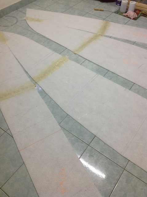

       ได้แผ่นคัตติ้งทั้งหมดแล้วครับ เตรียมขึ้นรูป
ช่วยอธิบายขั้นตอนก่อนตัดหัวด้วยครับวางสเกลอย่างไรครับ

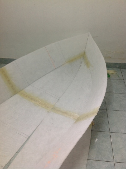

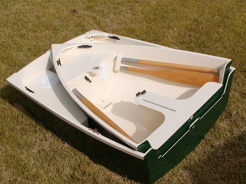

       ขึ้นรูปเรือครับ
Navi_Dog จาก Navi_Dog 58.11.120.230 พฤหัสบดี, 29/11/2555 เวลา : 17:35  IP : 58.11.120.230
edit แก้ไขคำตอบ   delete ลบคำตอบ 21169
       ติดตั้งกงเรือครับ ยาด้วย epoxy ตามรอยต่อ
Navi_Dog จาก Navi_Dog 58.11.120.230 พฤหัสบดี, 29/11/2555 เวลา : 17:37  IP : 58.11.120.230
edit แก้ไขคำตอบ   delete ลบคำตอบ 21170
       epoxy ติดแน่นจริงๆ ครับ ตอนแรกก็ใช้ที่รัดสายไฟและเส้นลวดช่วยรัด แต่หลังจาก epoxy แห้งแล้ว แน่นปึ๊ก
Navi_Dog จาก Navi_Dog 58.11.120.230 พฤหัสบดี, 29/11/2555 เวลา : 17:38  IP : 58.11.120.230
edit แก้ไขคำตอบ   delete ลบคำตอบ 21171

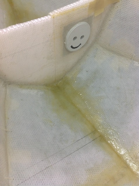

       รอยต่อของหัวเรือครับ ตรงนี้ผมต้องการความแข็งแรงเป็นพิเศษ เนื่องจากตอนเล่นเป็นเรือใบ เสากระโดงจากยึดติดกับส่วนนี้ ผมเลยเสริมความแข็งด้วย epoxy putty ครับ และทับด้วยใยไฟเบอร์แบบตาสานเบอร์ 400 1 ชั้น
 แก้ไขเมื่อ : 29/11/2555 17:41:22
Navi_Dog จาก Navi_Dog 58.11.120.230 พฤหัสบดี, 29/11/2555 เวลา : 17:40  IP : 58.11.120.230
edit แก้ไขคำตอบ   delete ลบคำตอบ 21172
       หลังจากขึ้นรูปเรือแล้ว ผมก็ตัดเรือออกเป็น 2 ส่วน และแยกทำงานทีละส่วน
Navi_Dog จาก Navi_Dog 58.11.120.230 พฤหัสบดี, 29/11/2555 เวลา : 17:42  IP : 58.11.120.230
edit แก้ไขคำตอบ   delete ลบคำตอบ 21173
       ไม้ขอบเรือครับ (gunwales) ผมใช้ไม่สนที่ขายเป็นมัดครับ มัดละ 350 บาท แช่น้ำไว้ 3-4 คืน เพื่อให้ดัดง่าย
Navi_Dog จาก Navi_Dog 58.11.120.230 พฤหัสบดี, 29/11/2555 เวลา : 17:45  IP : 58.11.120.230
edit แก้ไขคำตอบ   delete ลบคำตอบ 21174
       หลังจากเคลือบไฟเบอร์กลาส (ตาสานเบอร์ 400 ทาด้วยเรซิ่น 901P ไวนิล) ผมก็ได้เวลาติดไม้ขอบเรือครับ ค่อยๆ ดัด เมื่อจำเป็นก็ใช้เลื่อยตัดไม่ให้ขาด แค่บั้งให้ดัดได้ง่าย
Navi_Dog จาก Navi_Dog 58.11.120.230 พฤหัสบดี, 29/11/2555 เวลา : 17:47  IP : 58.11.120.230
edit แก้ไขคำตอบ   delete ลบคำตอบ 21175
       หลังจากถอด C Clamp ออกแล้วครับ ก็ได้เวลาตัดหัวน๊อตที่โผล่เลยขอบไม้ออกมา
Navi_Dog จาก Navi_Dog 58.11.120.230 พฤหัสบดี, 29/11/2555 เวลา : 17:49  IP : 58.11.120.230
edit แก้ไขคำตอบ   delete ลบคำตอบ 21176
       อัดโฟมที่หัวเรือครับ เฉพาะข้างใต้ที่เก็บของ
Navi_Dog จาก Navi_Dog 58.11.120.230 พฤหัสบดี, 29/11/2555 เวลา : 17:50  IP : 58.11.120.230
edit แก้ไขคำตอบ   delete ลบคำตอบ 21177
       ใช้คัตเตอร์ปาดแต่งให้เรียบร้อยครับ
Navi_Dog จาก Navi_Dog 58.11.120.230 พฤหัสบดี, 29/11/2555 เวลา : 17:51  IP : 58.11.120.230
edit แก้ไขคำตอบ   delete ลบคำตอบ 21178
       เริ่มทำส่วนท้ายครับ
edit แก้ไขคำตอบ   delete ลบคำตอบ 21179

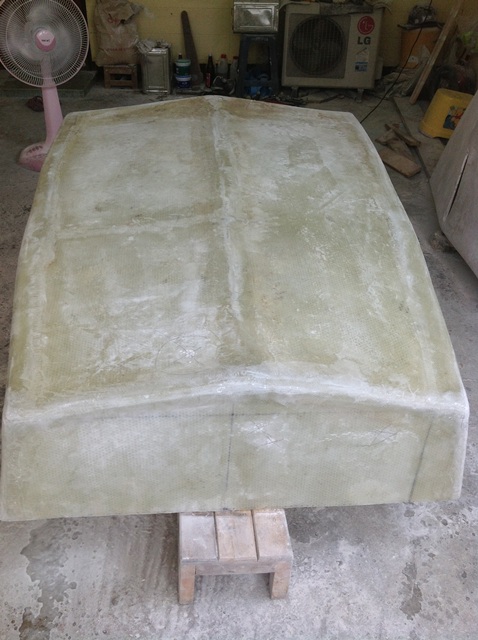

       หลังจากเคลือบไฟเบอร์กลาสเสร็จ ก็ถึงเวลาปัดแต่งและเคลือบชั้นผิวด้านนอกชั้นบางๆ
Navi_Dog จาก Navi_Dog 58.11.120.230 พฤหัสบดี, 29/11/2555 เวลา : 17:52  IP : 58.11.120.230
edit แก้ไขคำตอบ   delete ลบคำตอบ 21180
       ส่วนหัวก็ได้เวลาปิดดาดฟ้าหัวเรือครับ เหลือช่องว่างให้เก็บของข้างใต้ ของที่เราไม่อยากให้เปียกน้ำถ้าเล่นเป็นเรือใบเช่น โทรศัพท์มือถือ กระเป๋าตังค์ วิทยุสือสาร ฯลฯ
Navi_Dog จาก Navi_Dog 58.11.120.230 พฤหัสบดี, 29/11/2555 เวลา : 17:54  IP : 58.11.120.230
edit แก้ไขคำตอบ   delete ลบคำตอบ 21181

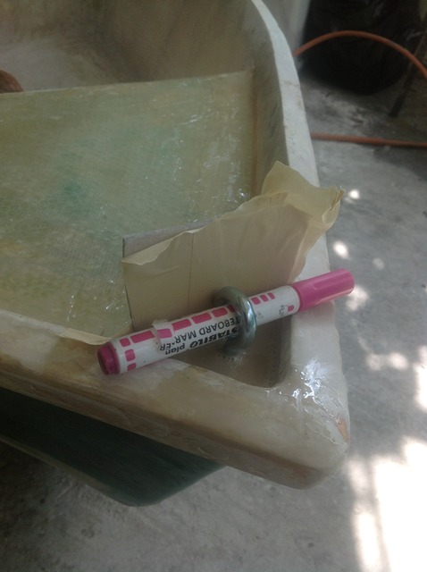

       ติดห่วงสำหรับผูกเชือกโยงเรือครับ หล่อเรซิ่นยึดน๊อตเลย
Navi_Dog จาก Navi_Dog 58.11.120.230 พฤหัสบดี, 29/11/2555 เวลา : 17:55  IP : 58.11.120.230
edit แก้ไขคำตอบ   delete ลบคำตอบ 21182
       ทำสอบครับว่ามันซ้อนกันได้พอดีรึเปล่า ผลที่ได้คือพอดีเป๊ะครับ
Navi_Dog จาก Navi_Dog 58.11.120.230 พฤหัสบดี, 29/11/2555 เวลา : 17:56  IP : 58.11.120.230
edit แก้ไขคำตอบ   delete ลบคำตอบ 21183
       ส่วนหัวก็เหลืองานหลักอีกอย่างคือใส่ dagger-board trunk ครับ จำเป็นมากถ้าหากเล่นเป็นเรือใบ แต่ถ้าติดเครื่องยนต์ใช้เป็นเรือตกปลาก็ทิ้ง dagger-board ไว้ที่บ้านครับ
Navi_Dog จาก Navi_Dog 58.11.120.230 พฤหัสบดี, 29/11/2555 เวลา : 17:58  IP : 58.11.120.230
edit แก้ไขคำตอบ   delete ลบคำตอบ 21184
       ยกใส่ในกระบะครับ เตรียมเอาไปทดสอบว่ามันจะลอยน้ำมั้ย จะเห็นว่ามันใส่ในกระบะได้พอดีครับ

Navi_Dog จาก Navi_Dog 58.11.120.230 พฤหัสบดี, 29/11/2555 เวลา : 17:59  IP : 58.11.120.230
edit แก้ไขคำตอบ   delete ลบคำตอบ 21185
       ต่อกันและยึดด้วยน๊อต 8 มม. จำนวน 6 ตัวครับ เตรียมทดสอบลงน้ำ
เริ่มหล่อละ สุดยอดครับ
จาก : kingtarn(kingtarn) 25/9/2556 14:43:52 [110.77.221.41]
Navi_Dog จาก Navi_Dog 58.11.120.230 พฤหัสบดี, 29/11/2555 เวลา : 18:00  IP : 58.11.120.230
edit แก้ไขคำตอบ   delete ลบคำตอบ 21186
       เย้!!! มันลอยน้ำครับ
Navi_Dog จาก Navi_Dog 58.11.120.230 พฤหัสบดี, 29/11/2555 เวลา : 18:01  IP : 58.11.120.230
edit แก้ไขคำตอบ   delete ลบคำตอบ 21187
       ลอยน้ำได้เป็นทีพอใจครับ หลังจากนี้ก็จะเป็นงานสี งานทำเสาและใบเรือ และหางเสือสำหรับเล่นเป็นเรือใบ คงใช้เวลาอีกสักพักใหญ่ครับ ถ้าหากท่านใดสนใจอยากต่อเรือขนาด 11 ฟุตแบบผมบ้าง เชิญมาจอยกันครับ ผมมีแบบให้ จะถ่ายเอกสารให้ครบครับ ถ้าท่านสนใจมาหาผมครับแถวลาดพร้าว ซอยเสนานิคม 1 พร้อมกับเบียร์ช้าง 1 ลัง ในระหว่างที่คุยกันท่านก็ได้จิบเบียร์นั้นด้วย
