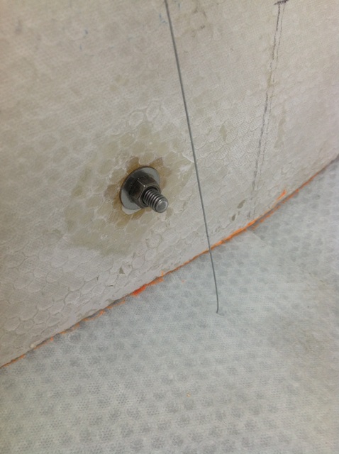

       มีน้าๆ หลายคนที่ได้แบบไปแล้วสอบถามกันเข้ามานะครับว่า ตอนใส่ไม้ขอบเรือ(gunwales)ยึดน๊อตยังไง รายละเอียดมีดังนี้ครับ
1) เมื่อเราทำงานกับ honeycomb บางอย่างจำเป็นต้องทำเป็นพิเศษ(เพราะมันไม่ใช่ไม้) หนึ่งในนั้นก็คือคว้านและหยอดเรซิ่นครับ ตอนคว้านก็ใช้ดอกคว้านตามรูปในคำตอบถัดไป หมายเลข 3
ผมใช้ขนาด 20 มม. ตลอดโปรเจคครับ
สรุปขั้นตอนคือ คว้านรูใหญ่ 20 มม. แล้วหยอดเรซิ่นหรืออีพอกซี่ ทิ้งให้แข็งแล้วก็เจาะรูด้วยดอกสว่านตามขนาดที่ต้องการ ข้อสังเกตอย่างหนึ่งคือ ถ้าหยอดรูด้วยเรซิ่น เรซิ่นก็จะเกาะแน่นอยู่เฉพาะส่วนที่คว้านเท่านั้น แต่ถ้าหยอดด้วยอีพอกซี่ นอกเหนือจากรูที่คว้านแล้วมันยังซึมไปยังเซลข้างๆ ด้วยครับ ผมว่ามันเพิ่มแรงยึดเกาะ(ผมคิดไปเองรึเปล่า) โดยเฉพาะส่วนที่ยึดน๊อตระหว่างส่วนหัวและส่วนท้าย ตามรูปข้างล่างครับ

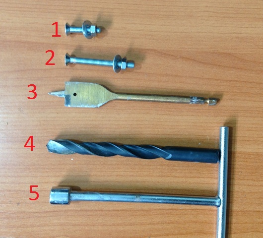

       หมายเลข 1 และ 2 คือน๊อตของไม้ขอบเรือ (ไม่รู้ว่าเรียกถูกมั้ยครับ) ขนาด 5 มม. ความยาวตัวแรก 3 ซม. สำหรับขอบเรือด้านข้าง และตัวที่สอง 6 ซม. สำหรับท้ายเรือ (transum) เพราะส่วนนี้ใช้ honeycomb ขนาด 20 มม.
หมายเลข 3 คือดอกคว้านขนาด 20 มม.
หมายเลข 4 คือดอกใหญ่ 20 มม. เอาไว้ทำหลุมรูน๊อตด้านในครับ ทำหลุมเพื่อให้หัวน๊อตมิดเข้าไปพอดี
หมาายเลข 5 คือบล๊อกขนาดเล็กเอาไว้ขันจากด้านนอก - เมื่อคว้านไม้เป็นวงกลมเพื่อให้แหวนและน๊อตตัวเมียหลบเข้าไปแล้ว ใช้ตัวนี้ขันครับ

       หลังจากติดตั้งไม้ยึดขอบเรือครับ

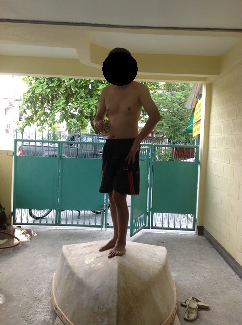

       น้าหลายคนสงสัยนะครับว่า ไอ้ honeycomb นี่มันแข็งแรงจริงรึเปล่า ผมเองแรกๆ ก็สงสัย ลังเลไม่แน่ใจเหมือนกันครับ เพราะมันเบาหวิวน้องๆ โฟม แต่เมื่อเคลือบด้วยไฟเบอร์กลาสด้านในและด้านนอก ด้านละชั้นเดียวก็พอ มันแข็งแรงมากครับ ในรูป ชายคนนั้นน้ำหนัก 76 กก. ไม่นับน้ำหนักเบียร์ในกระป๋อง ขึ้นไปยืนได้สบาย
 แก้ไขเมื่อ : 5/12/2555 8:58:35

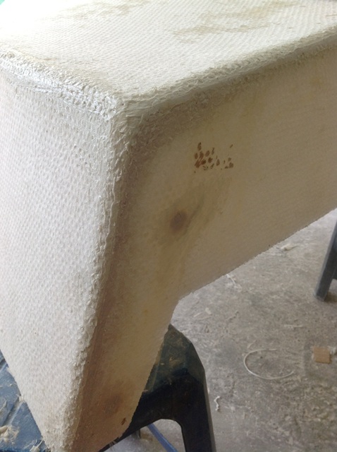

       เพิ่มเติมนิดครับ สำหรับขอบ หรือส่วนที่เป็นเหลี่ยม จำเป็นต้องลบเหลี่ยมให้กลมมนที่สุดครับ เพราะไฟเบอร์กลาสไม่ชอบอะไรที่เป็นเหลี่ยม แบบกลมๆ มนๆ มันติดได้ดีกว่าครับ กลึงให้ได้ที่ ถ้าเห็น honeycomb เป็นรูๆ ก็ทาด้วย epoxy putty ครับ ถ้าไม่อยากซื้อพัตตี้ ใจเย็นพอจะทำเองก็ได้ครับ ซื้อผงทัลคั่มมาซักถุง 20 กก. ใช้ถึงจบโปรเจคก็ยังไม่หมด ผสมลงไปในเรซิ่น จะเอาข้นหนืดแบบไหนกำหนดเองครับ

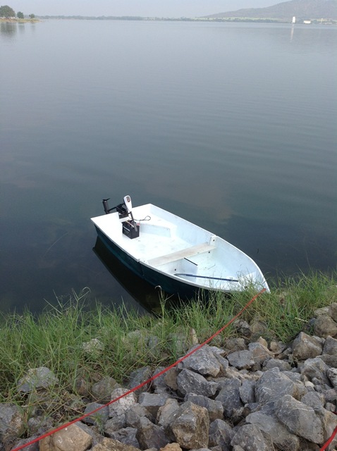

       ออกทริปแรกครับ ที่เขื่อนป่าสักชลสิทธิ์ ติดมอเตอร์ไกด์ Omoto แรงขับ 44 ปอนด์ ใช้แบตเตอรี่ Panasonic 90 แอมป์ วิ่งได้ทั้งวันครับ น้ำหนักตัวเรือสองท่อนรวมกัน 56 กก.
ยังไม่ได้รวมกับน้ำหนักแบตเตอรี่ 20 กก. และมอเตอร์ไกด์ 8 กก.

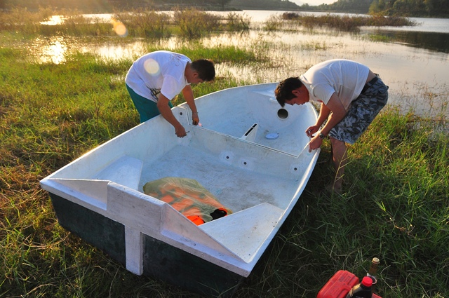

       ผู้ใหญ่ 3 คนตัวเขื่องๆ นั่งไปพร้อมกันกลางเขื่อน เรือทรงตัวได้ดีมากครับ ไม่มีโคลงเคลง
