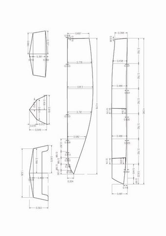

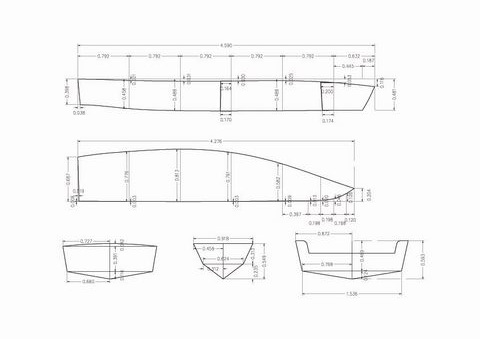

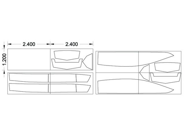

เริ่มแรกเลยผมก็สั่งซื้อแปลนจากผู้ออกแบบ Spin-drift มาครับ และเริ่มทำดังต่อไปนี้
เริ่มจากต่อแผ่น honeycomb ด้านยาว เพื่อให้พอดีหรือเหลือ เวลาตัดแผ่นคัตติ้งจากแบบ โดยที่ต่อกันแบบ Interlock
***แปลนเรือ ผมแชร์ไว้ที่ Google Drive นะครับ สามารถดาวน์โหลดได้ตามลิงค์ข้างล่างนี้
https://drive.google.com/drive/folders/0B0ZRc2sOom0pNDRJYXZtNGd2b2s?usp=sharing

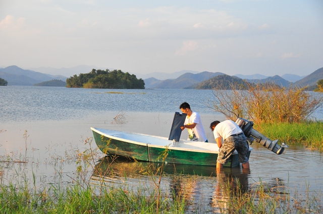

คำตอบที่ 61
       ที่เขื่อนแก่งกระจาน เพชรบุรีครับ
Navi_Dog จาก Navi_Dog 115.87.219.71 พุธ, 16/1/2556 เวลา : 18:40  IP : 115.87.219.71
edit แก้ไขคำตอบ   delete ลบคำตอบ 22018

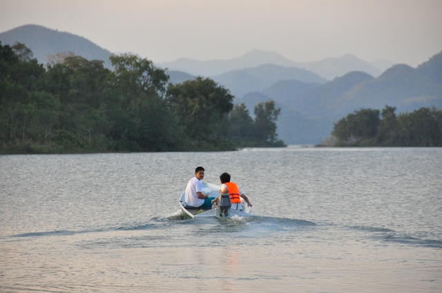

คำตอบที่ 62
       แรงพอใช้ได้เลยแหล่ะครับ
Navi_Dog จาก Navi_Dog 115.87.219.71 พุธ, 16/1/2556 เวลา : 18:42  IP : 115.87.219.71
edit แก้ไขคำตอบ   delete ลบคำตอบ 22019

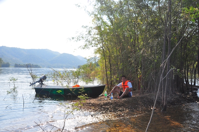

คำตอบที่ 63
       ไปตามเกาะแก่งต่างๆ ครับ ที่คลื่นลมแรงเรือจะโคลงได้เรื่องเหมือนกัน ต้องคอยเลี่ยงๆ เอาไว้ เจออยู่เกาะหนึ่งครับ มีลิงให้ดูด้วย นั่งพักฟังเสียงคลื่น ลมเย็นมาก
Navi_Dog จาก Navi_Dog 115.87.219.71 พุธ, 16/1/2556 เวลา : 18:44  IP : 115.87.219.71
edit แก้ไขคำตอบ   delete ลบคำตอบ 22020
คำตอบที่ 64
       ที่แก่งกระจาน เพชรบุรีครับ อีกครั้งเรือลำเล็กๆ ลำนี้ทำหน้าที่ของมันได้อย่างดีเยี่ยม

คำตอบที่ 67
       อยู่ กม. 8 ก็หน้าบ้านน้าเลยครับ ร้านโพลีไลน์ สังเกตป้ายใหญ่ๆ มีคำว่า เรซิ่น อยู่ติดกับร้านขายสังฆภันฑ์ ใกล้กับโรงจำนำ (ฝั่งตรงข้ามเต้นท์ขายรถมือสอง)
รายการคร่าวๆ นะครับ
-แผ่น honeycomb หนา 10 มม. จำนวน 4 แผ่น
-แผ่น honeycomb หนา 20 มม. จำนวน 1 แผ่น
-เรซิ่น จะเอาเกรดหล่อธรรมดาหรือ 901P ก็เลือกเอาครับ ใช้ประมาณ 2 ปี้ป (40 กก.)
-ใยแก้วตาสาน เบอร์ 400 จำนวน 1 ม้วน
-อีพ็อกซี่ 1+1 จำนวน 1 ชุด เอาไว้ยารอยต่อ
-Epoxy Putty ชุดละ 3 กก. ซื้อจาก Home Pro ครับ จะถ่ายรูปมาให้ดูครับ ตอนนี้อยู่ข้างนอก รอถึงบ้านก่อนนะครับ
-นอกนั้นก็เบ็ดเตล็ด เช่น น็อต สกรู ไม้สนทำขอบเรือ สี ผงทัลคั่ม กระดาษกาว ฯลฯ

คำตอบที่ 69
       คำแนะนำ DOs and DONTs สำหรับน้าๆ มือใหม่ครับ
เนื่องจากน้าๆ หลายท่านส่ง email มาถามคำถามที่คล้ายคลึงกันหลายท่านครับ ผมคิดว่าเอาวิธีทำที่ได้ผลมาแล้วมาแป่ะไว้ตรงนี้ดีกว่านะครับ
DOs>>>

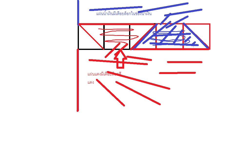

1) ต่อแผ่น Honeycomb 2 แผ่น โดยต่อกันตามด้านยาว และต่อกันแบบ Interlock คำว่าอินเตอร์ล็อกในที่นี้คือให้มันยึดกันไว้เหมือนกับเราต่อจิ๊กซอครับ วิธีง่ายๆ ให้มันทำมุมยึดล็อกกันไว้คือการตีเส้นช่องสี่เหลี่ยมจตุรัสและลากเส้นทะแยงมุม แล้วก็ใช้คัตเตอร์กรีดตามเส้นเพื่อให้เกิดเดือยและช่องว่างให้เดือยเข้าไปล็อกครับ ผมใช้ช่องละ 2 ซม. ก็จะได้เดือยล็อกยาว 6 ซม. ด้านแคบของเดือยคือ 2 ซม.
2) ทาช่องว่างระหว่างรอยต่อ Interlock ด้วย Epoxy และประกบด้วยใยตาสานทั้งสองด้าน ใช้ไม้ที่ซื้อมาเป็นมัด ใช้สองท่อนติดกระดาษกาวหนึ่งด้าน หันด้านที่ติดกระดาษกาวแนบรอยต่อ Interlock ประกบกันแล้วตอกตะปูทิ้งไว้ข้ามคืน พรุ่งนี้เช้าค่อยทำต่อ

       ที่เขื่อนเขาแหลม กาญจนบุรีครับ เรือลำเล็กๆ นี้ไปกันสามคนทั่วเขื่อนดูวิว ชมเกาะแก่งต่างๆ รวมระยะทางประมาณ 40 กม. น้ำมันหมดไป 8 ลิตรครับ
เครื่องoutboardมันกินนำ้มันมากกว่ารถสองเท่า ถ้าใช้เครื่องหางยาวดีเซล 5 แรงจะรับไหวไหมนะ

       ไปโบสถ์สแตนเลสครับ จากเขื่อนเขาแหลมพวกเราข้ามแพขนานยนต์ใกล้กับน้ำตกห้วยแม่ขมิ้น ไปออกที่ อ.ศรีสวัสดิ์ แล้วก็ขับรถขึ้นไปทางองค์จุ เข้าไปทางบ้านทุ่งมะกอก แล้วก็ไปยังบ้านน้ำเอ่อ เอาเรือลงที่แพวิรัชครับ

       ที่ปลายด้านบนสุดของเขื่อนศรีนครินทร์ วันนี้คลื่นลมเล็กน้อยครับ ไปกัน 3 คน ใช้เวลาจากแพวิรัชไปถึงวัดประมาณ 45 นาที อีกครั้งครับที่เรือลำเล็กที่ทำจาก Honeycomb ลำนี้ ทำหน้าที่ของมันอีกครั้ง

       ฝากถึงน้าบอลครับ
ผมลองขยายแบบเรือ Spin Drift เป็น 14 ฟุต (4322 มม.) แล้ว ถ้าขยายตามสัดส่วนเดิมความกว้างเรือจะกว้าง 1703 มม. ไม่ทราบว่าจะกว้างเกินไปสำหรับใส่กระบะรถหรือเปล่า ส่วนความยาวเมื่อตัดแล้วนำมาซ้อนกันจะได้ความยาว 2196 มม. เลยอยากจะเรียนถามว่าความกว้างยาวขนาดนี้จะเหมาะสมไหม และอยากจะขอคำแนะนำจากสมาชิกท่านอื่นที่สนใจด้วย ถ้าเขียนแบบเสร็จจะได้แจกจ่ายกันไป แต่อาจจะช้าหน่อยนะครับ ช่วงนี้กำลังทำ CNC Router สำหรับตัดไม้อัดขนาด 4x8 ฟุตอยู่ ท่านไดสนใจลงชื่อไว้ก่อนได้ ไม่มีค่าใช้จ่ายครับ

คำตอบที่ 88
       ผมได้ลองขยายแบบเรือเป็น 14 ฟุต ลองติ ชม กันดูครับ จากการลองวางแบบดูแล้วจะใช้แผ่น hone comb หนา 10 มม. 6 แผ่น ทำพื้นและกาบเรือ และใช้ทำท้ายเรือกับกระดูกงูอีกหนึ่งแผ่น อยากถามน้าๆว่าจะใช้ความหนาเท่าไรดี ครับ
drive#25 จาก drive 110.77.138.149 ศุกร์, 29/3/2556 เวลา : 12:36  IP : 110.77.138.149
edit แก้ไขคำตอบ   delete ลบคำตอบ 23179
คำตอบที่ 89
       ดูยาก เอาใหม่
ตัวเลขมองไม่ชัดเลยครับ
จาก : jom625(jom625) 13/11/2556 8:29:49 [110.78.176.214]
drive#25 จาก drive 110.77.138.149 ศุกร์, 29/3/2556 เวลา : 12:43  IP : 110.77.138.149
edit แก้ไขคำตอบ   delete ลบคำตอบ 23180
คำตอบที่ 90
       ลองวางกับขนาดของแผ่น hone comb
