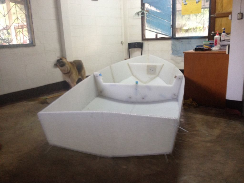

       ก่อนอื่นขอเกริ่นความเป็นมาซักนิดครับ ผมเองต้องการเรือที่ตอบโจทย์จุดประสงค์ดังต่อไปนี้
1) เป็นเรือตกปลาโดยใช้เครื่องเรือขนาดเล็กได้ และเป็นเรือใบแบบแล่นกินลมชมวิวได้
2) เล่นในเขื่อนหรืออ่างเก็บน้ำได้
3) ใส่ในรถกระบะได้ (ไม่ต้องมีรถพ่วงหรือต่อแร็คบนหลังคา)
4) น้ำหนักเบา
5) ไม่ต้องดูแลรักษาทาสีทุกปีเหมือนเรือไม้ทั่วไป
6) ต่อเรือเองได้ โดยที่ผมไม่มีความรู้ในด้านช่างไม้เลย หรือถ้าจำเป็นก็ให้เกี่ยวข้องกับงานไม้ให้น้อยที่สุด
7) ผมไม่เคยต่อเรือมาก่อนในชีวิต อย่างมากก็พับเรือกระดาษ ประสบการณ์มีจำกัดจริงๆ ขอให้เป็นแบบที่ต่อเองได้โดย
พึ่งพาคนอื่นให้น้อยที่สุด
และจากที่เข้ามาในเว็บนี้บ่อยๆ อ่านกระทู้ของท่านที่ต่อเรือเอง ผมก็ได้แรงบันดาลใจจากที่นี่ไปครับ และก็ค้นในเน็ตเจอแบบที่ถูกใจ นั่นคือ Spin-drift 11N (11 ฟุต)โดยที่ลักษณะของตัวเรือสามารถตัดแบ่งเป็น 2 ท่อนได้ ให้ความสะดวกโดยที่สามารถวางแต่ละส่วนซ้อนกันและอยู่ในกระบะรถพอดี
เริ่มแรกเลยผมก็สั่งซื้อแปลนจากผู้ออกแบบ Spin-drift มาครับ และเริ่มทำดังต่อไปนี้
เริ่มจากต่อแผ่น honeycomb ด้านยาว เพื่อให้พอดีหรือเหลือ เวลาตัดแผ่นคัตติ้งจากแบบ โดยที่ต่อกันแบบ Interlock

       รบกวนสอบถามคุณ Navi_dog หน่อยครับ เรื่องการตัดครึ่งเรือ ตรง nesting bulkhead ที่ประกบคู่กันต้องทำอย่างไรหรือใส่อะไรคั่นกลางผมดูแปลนแล้วยังงงๆๆอยู่เลยครับ
manat3627 จาก Water-Man 27.55.226.234 พฤหัสบดี, 13/2/2557 เวลา : 16:24  IP : 27.55.226.234
edit แก้ไขคำตอบ   delete ลบคำตอบ 27364
คำตอบที่ 152
       Nesting Bulkhead มีสองชิ้นขนาดเท่ากัน ประกบกัน แต่ใช้กระดาษหนาๆ ตัดเป็นแผ่นสี่เหลี่ยมเล็กๆ ประมาณ 8-9 ชิ้น แป่ะกาวขั้นตรงกลางระหว่าง bulkhead สองชิ้นที่ว่านี้ครับ
กระดาษจากกล่องทีวี ตู้เย็น ฯลฯ ครับ

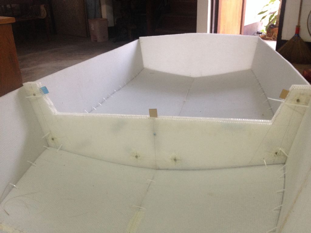

       น้า Navi_dog ตอนนี้ผมกำลังจะขึ้นโครงเรือแล้วครับ การใช้อีพ็อกซี่ยาแนวตามรอยต่อต่างๆหรือการคว้านเจาะรู จะต้องใช้แบบ 1+1 หรือ พัตตี้ อย่างใดอย่างหนึ่งก็ได้ใช้หรือปล่าวครับ
ความแข็งแรงเท่ากันหรือปล่าวครับ
manat3627 จาก Water-Man 27.55.218.142 อังคาร, 18/3/2557 เวลา : 13:00  IP : 27.55.218.142
edit แก้ไขคำตอบ   delete ลบคำตอบ 27494
คำตอบที่ 155
หยอดรูน็อตใช้ Epoxy 1+1 ดีกว่าครับ ซึมไปข้างๆ ยึดเกาะดีกว่า
พัตตี้ใช้ยาแนวตามรอยต่อตามมุมต่างๆ - ปรับเหลี่ยม จะดีกว่าครับ

       ผมดันใช้ พัตตี้หยอดรูน็อตตรง nesting bulkhead ถ้าคว้านใหม่แล้วหยอดด้วย 1+1 จะได้มั้ยครับ
แล้ว 1+1 เป็นแบบไหนครับผมยังหาไม่ได้ ขอบคุณครับ

Epoxy 1+1 คือของเหลวสองชนิด บรรจุในขวดใน 2 ขวด ขวดละ 1 ลิตร
เวลาจะใช้งานก็ผสมกันในอัตราที่เท่ากัน ตามปริมาณที่จะใช้ในแต่ละครั้งครับ ซื้อจากร้านที่น้าซื้อ Honeycomb นั่นแหล่ะ
ควรจะใช้หยอดตามรูน็อตต่างๆ และใช้ยาตามแนวต่อของแผ่น Honeycomb คือตัดผ้าใยแก้วเป็นแถบยาวๆ แนบไปตามรอยต่อแล้วทาด้วย Epoxy ที่ว่านี้
*** หมายเหตุ สำหรับรูน็อตที่เชื่อมระหว่างแผ่น Bulkhead 2 ชิ้นประกบกัน หลังจากที่เสร็จสิ้นการต่อเรือเรียบร้อยแล้ว ควรจะใช้แผ่นเหล็กหนา 1.5 - 3 มิล สี่เหลี่ยมเล็กๆ
เจาะรูตรงกลางเท่ากับรูน็อต ใช้จำนวน 12 แผ่น ประกบรูน็อตด้านในเรือทั้ง 6 รู -- เพื่อให้รับแรงเค้นจากการขันน็อตครับ
ชุดของน็อตทั้ง 6 ชุดควรจะใช้น็อตสแตนเลส ใน 1 ชุดประกอบไปด้วย น็อตตัวผู้ 1 ตัว + แหวนสแตนเลส 2 ตัว +แหวนยางกันน้ำ 2 ตัว +น็อตตัวเมีย 1 ตัว

       --ตอนใช้ epoxy 1+1 ทายาแนวต่อ และใช้ epoxy putty ทาตามมุมเพื่อปรับมุมให้โค้งมน ใช้ช้อนค่อยๆ ขูด(เพราะใยแก้วไม่ชอบอะไรที่หักเป็นเหลี่ยม มันไม่เกาะครับ)
ช่วงนี้จะต้องระวังเป็นพิเศษ เพราะเรากำลังเซ็ตโครงของมันให้แข็งเป็นโครงสร้าง หลังจากนี้จะเปลี่ยนแปลงโครงสร้างก็ยากแล้ว
***ควบคุมความสมมาตรของเรือให้ดีครับ ใช้ทุกวิถีทางไม่ว่าจะดึง จะบีบเข้า ตัดไม้มาขวางแล้วจับขอบ หรือจะด้วยวิธีใดก็แล้วแต่ เพื่อให้ความโค้งของเรือซ้าย-ขวา เท่าๆ กัน
ค่อยๆ ทำไปอย่างรีบร้อนครับ เพราะ epoxy แห้งช้ามาก เรือจะสวยไม่สวยก็อยู่ที่ขั้นตอนนี้แหล่ะครับ

       ได้ Epoxy 1+1 มาแล้วครับ กำลังจะแก้ไขคว้านรูน็อตใหม่ ส่วนการยาแนวรอยต่อต่างๆของเรือที่น้าแนะนำ ผมต้องใช้ Epoxy พัตตี้ ทารอยต่อและปรับมุมส่วนต่างๆของเรือให้โค้งมนก่อนใช้มั้ยครับ
แล้วค่อยลง Epoxy 1+1 พร้อมใยแก้วทับอีกที ถูกต้องมั้ยครับน้าNavi_Dog ขอบคุณครับ
ตรงมุม ใช่แล้วครับ แต่ตรงกลางเรือแป่ะแถบผ้ายาว
จาก : Navi_Dog(Navi_Dog) 20/3/2557 18:32:41 [58.8.28.157]
แล้วทา epoxy 1+1 ได้เลยครับ
