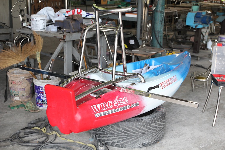

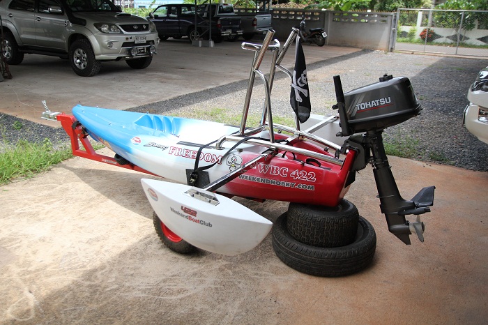

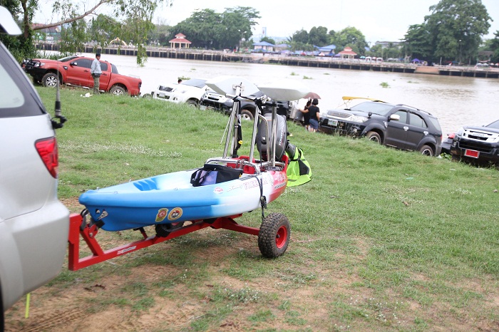

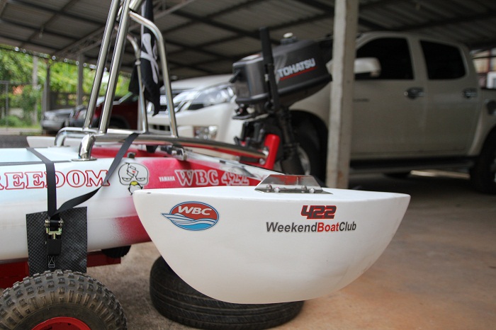

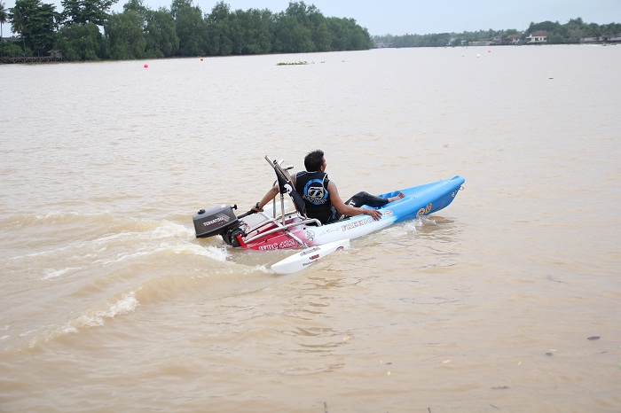

       1.....เเล้วเสร็จครับ สำหรับเรือ Swing Freedom พร้อมทดลองวิ่งครับ.......

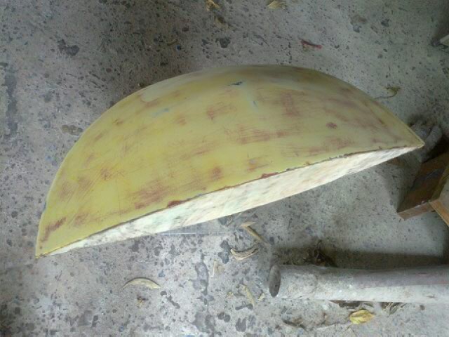

       ความเดิมตอนที่แล้ว.......ผมทิ้งภาพนี้เอาไว้เป็นท้ายๆของการปิดกระทู้ที่แล้ว ระหว่างรอทำทุ่นขางเรือ
ชาติชาย/แขก จาก ชาติชาย/แขก 202.122.130.32 จันทร์, 13/5/2556 เวลา : 12:32  IP : 202.122.130.32
edit แก้ไขคำตอบ   delete ลบคำตอบ 24047
จาก : ชาติชาย/แขก(ชาติชาย/แขก) 13/5/2556 17:18:37 [118.173.200.145]
shimoorim จาก Shimoorim 125.27.175.222 จันทร์, 13/5/2556 เวลา : 12:33  IP : 125.27.175.222
edit แก้ไขคำตอบ   delete ลบคำตอบ 24048

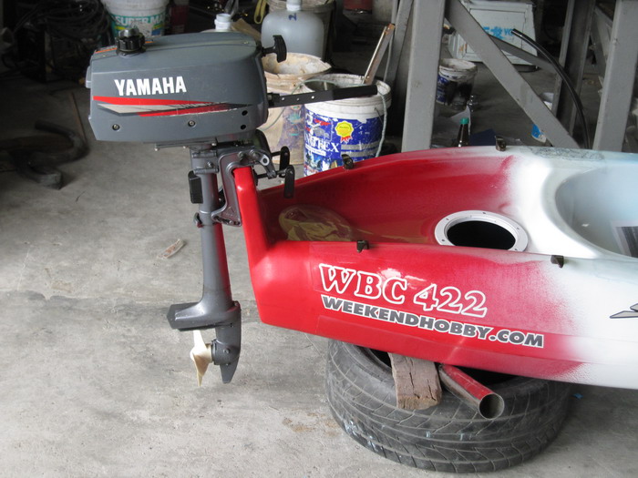

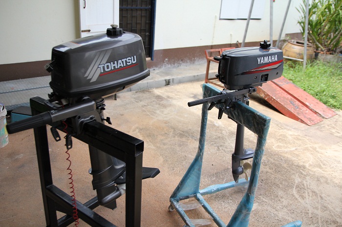

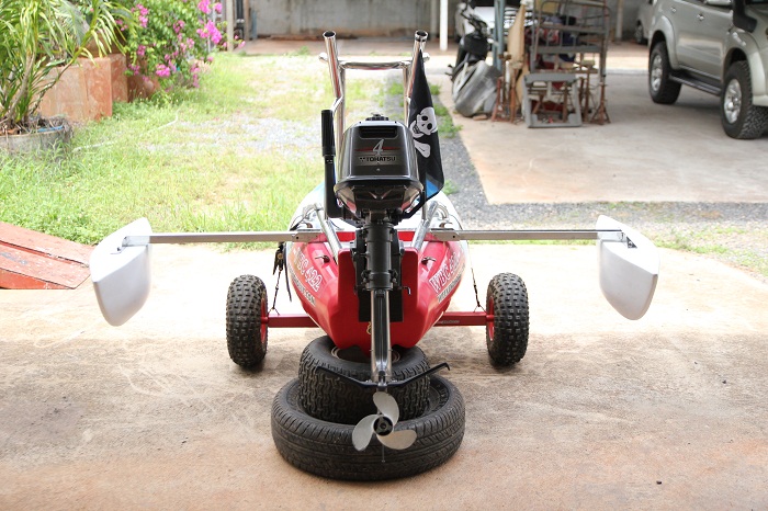

       จากอุปกรณ์ที่ติดตั้งลงไป ตัวผมเองกลัวเครื่องยนต์ตวนี้เอาไม่อยู่
ชาติชาย/แขก จาก ชาติชาย/แขก 202.122.130.32 จันทร์, 13/5/2556 เวลา : 12:34  IP : 202.122.130.32
edit แก้ไขคำตอบ   delete ลบคำตอบ 24049
       วันนี้เปลี่ยนมาใช้เครื่องยนต์ 4แรงแทนครับ
ชาติชาย/แขก จาก ชาติชาย/แขก 202.122.130.32 จันทร์, 13/5/2556 เวลา : 12:35  IP : 202.122.130.32
edit แก้ไขคำตอบ   delete ลบคำตอบ 24050
       เวลาว่างไม่จะหาได้สักเท่าไร แต่ก็ต้องหาให้ได้เพื่อความสำเร็จ
ชาติชาย/แขก จาก ชาติชาย/แขก 202.122.130.32 จันทร์, 13/5/2556 เวลา : 12:36  IP : 202.122.130.32
edit แก้ไขคำตอบ   delete ลบคำตอบ 24051
       จนวันนี้เสร็จออกมาให้ได้เห็นตัวเป็นๆครับ

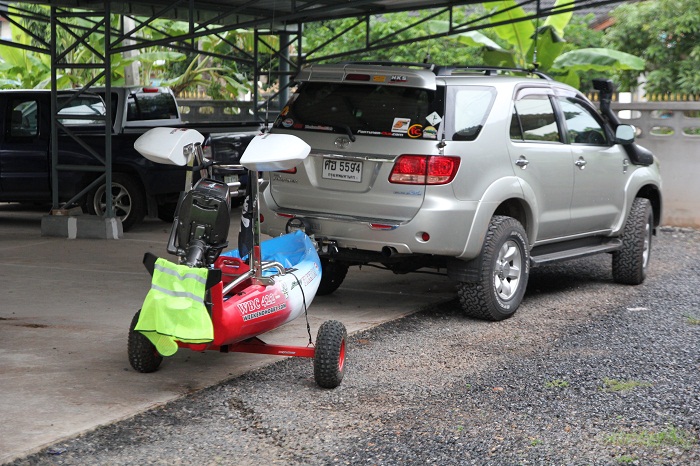

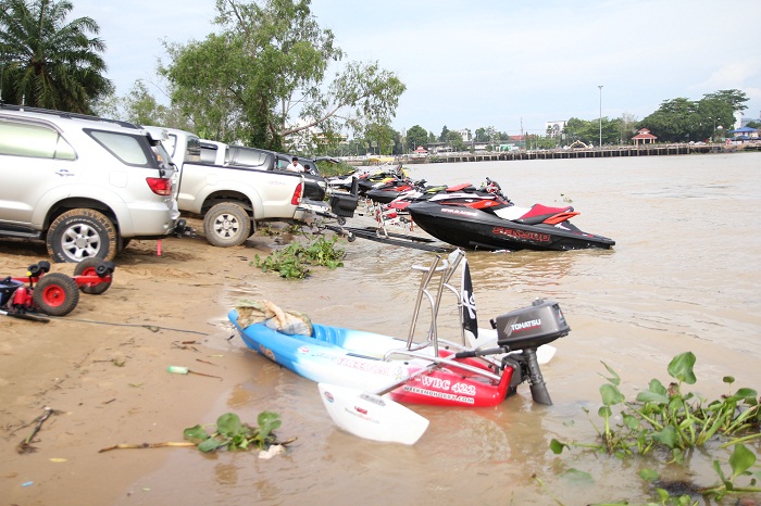

       เมื่อวานวันหยุดพอดี ขอนำไปทดลองวิ่งซะหน่อย
ชาติชาย/แขก จาก ชาติชาย/แขก 202.122.130.32 จันทร์, 13/5/2556 เวลา : 12:41  IP : 202.122.130.32
edit แก้ไขคำตอบ   delete ลบคำตอบ 24055

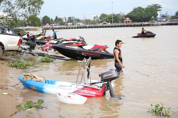

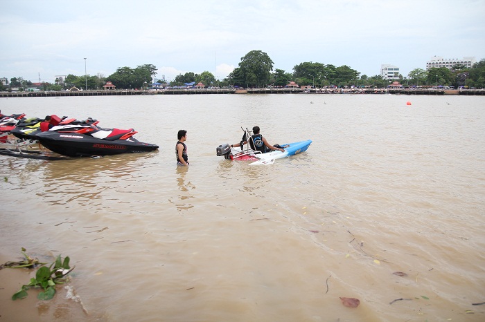

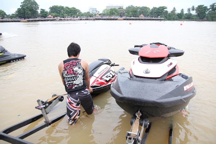

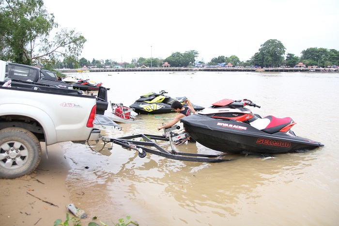

       เมื่อมาถึงที่หมาย มีเพื่อนๆที่เล่นเจ็ทสกรีด้วยกันก็มารอกันอยู่แล้วครับ
ชาติชาย/แขก จาก ชาติชาย/แขก 202.122.130.32 จันทร์, 13/5/2556 เวลา : 12:43  IP : 202.122.130.32
edit แก้ไขคำตอบ   delete ลบคำตอบ 24056
       มีหลายคนเค้ากลัวทีมเจ็ทสกรีของผมกันที่สุราษฎร์ กลัวใจนะเพราะมีแต่รุ่นใหม่ๆทั้งนั้น ผมเองยังกลังเลยครับเพราะไม่มีตังค์ซื้อใหม่...555

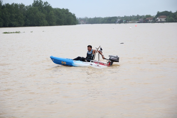

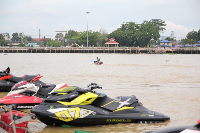

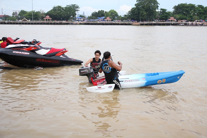

       ลงน้ำแรกครับ ฮิๆๆๆ
ชาติชาย/แขก จาก ชาติชาย/แขก 202.122.130.32 จันทร์, 13/5/2556 เวลา : 12:48  IP : 202.122.130.32

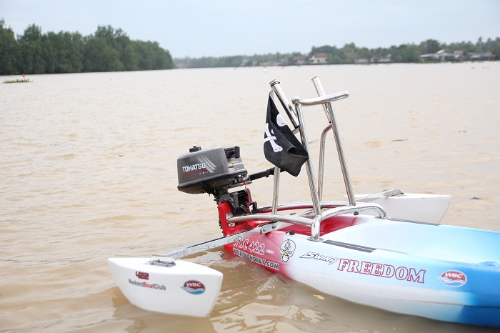

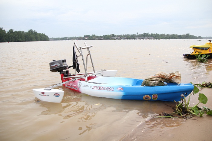

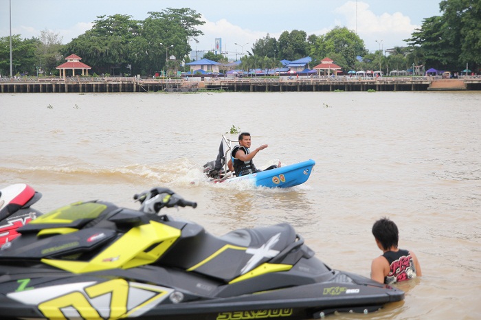

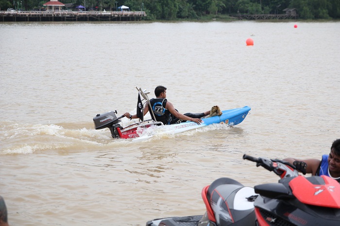

       หลังจากที่ทดลองวิ่งอยู่สักพัก ก็พบว่าเรือไม่ขึ้นน้ำเลย สาเหตุก็อาจจะมาจากน้ำหนักของเครื่องที่มีมากกว่าเดิม รวมไปถึงอุปกรณ์ต่างทำให้เรือหนักไปทางท้ายเรือมาก วันนี้ผมแก้ไขด้วยการเอาถุงทรายมาวางไว้ส่วนหน้าของเรือทำให้เรือวิ่งดีขึ้นมาก
ชาติชาย/แขก จาก ชาติชาย/แขก 202.122.130.32 จันทร์, 13/5/2556 เวลา : 13:02  IP : 202.122.130.32
edit แก้ไขคำตอบ   delete ลบคำตอบ 24070
       คิดว่าพรุ่งนี้จะลองแก้ไข โดยการเปลี่ยนตำแหน่งที่วางทุ่นข้างเรือให้ถอยหลังไปหน่อย เรือก็น่าที่จะวิ่งดีขึ้นกว่าเดิม แล้วจะนำมาให้ชมอีกทีครับ ประมาณวันศุกร์ครับ ขอบคุณครับที่แวะกันเข้ามาชมความบ้าของผม ขอหนีไปขี่เจ็ทสกรีก่อนนะครับ/ชาติชาย
