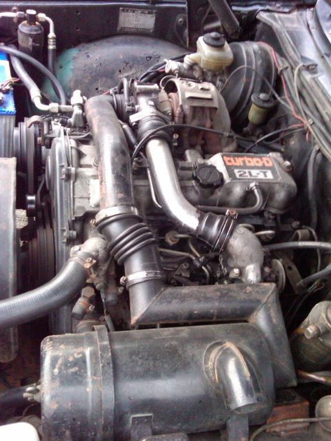

ผมใช้โตโยต้าคราวน์ กะโห้อยุ่ครับ ตอนนี้ใช้เครื่อง 2LT อยู่อยากเปลี่ยนมาแนวเบนชิลแบบโหดอย่าง 1UZ FE

       ผมใช้โตโยต้าคราวน์ กะโห้อยุ่ครับ ตอนนี้ใช้เครื่อง 2LT อยู่อยากเปลี่ยนมาแนวเบนชิลแบบโหดอย่าง 1UZ FE มีใครพอจะแนะนำอะไรดีให้ได้มั่งครับ และอยากขายเครื่องด้วยไม่ทราบว่าจะได้สักเท่าไรครับ
       2L TURBO

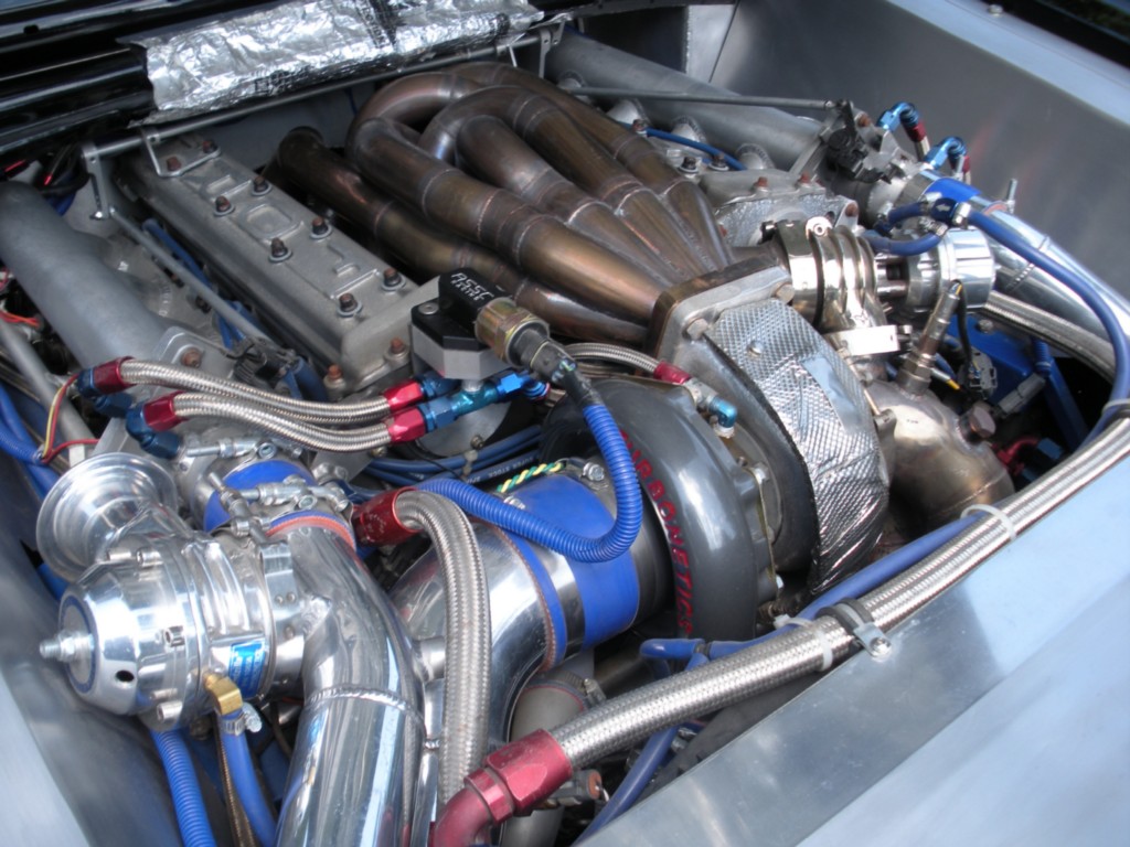

       ตอนนี้เครื่อง 1uz 24000 บาทเองเครื่องสวยๆทั้งนั้นผมเป็นอู่ทำสีมีพวกกันเป็นร้านวางเครื่องๆถูกกว่า 1j / 2j ตั้งเยอะอ๋อยคัลเลอร์

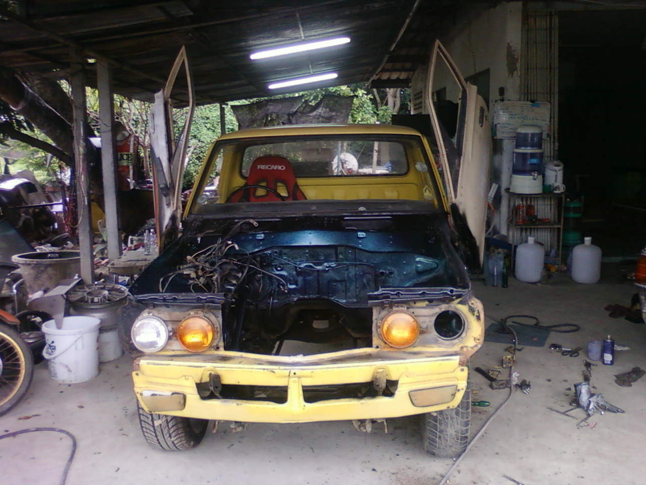

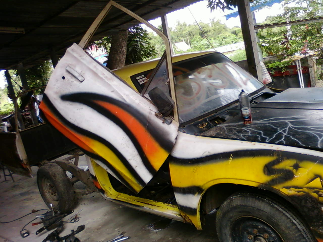

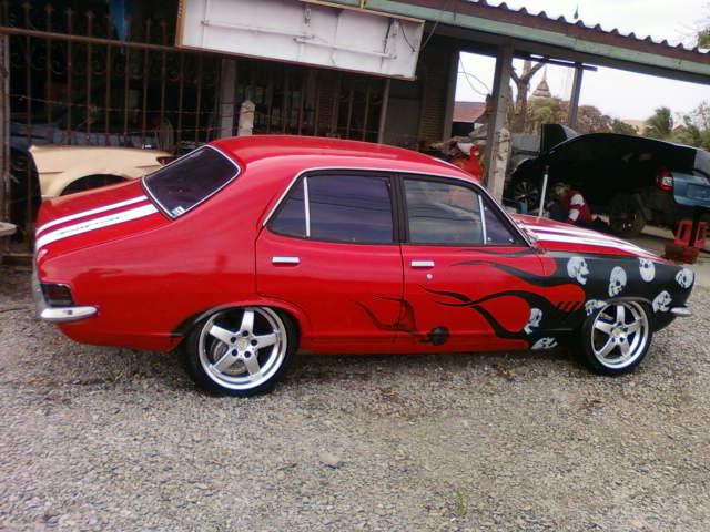

       เครื่องอย่างที่บอก 24000 ครับค่าวายสายไฟ 3500-4000 พัดลมไฟฟ้าตัวละ600 ต่อเพลากลาง750 ตอนนี้กำลังทำสีคราวอยู่ส่งรูปไปแต่ไฟร์ใหญ่เกินย่อไม่เป็นถ้ารู้ช่วยบอกด้วยผมก็แต่งเรโทอยู่ของผมเป็นรถ hoden lj 1972 2800 cc ไม่แน่ใจรูปจะส่งใด้หรือเปล่าจะพยามส่งให้ใด้

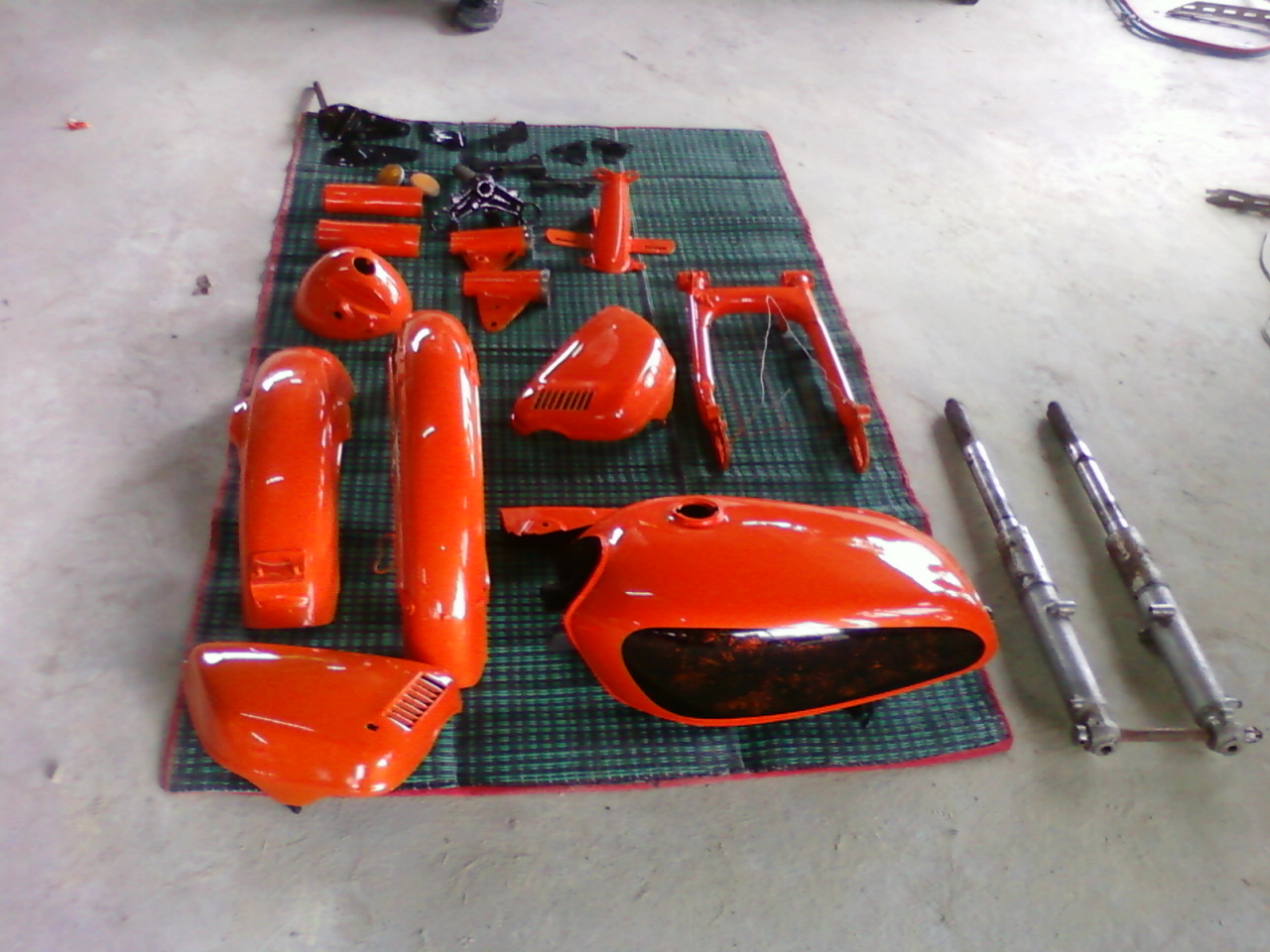

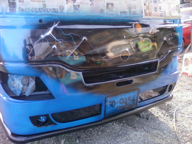

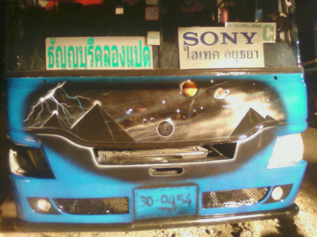

       ทำมอไซยันเพ้นรถทัวร์แปลงหน้ารถทัวร์โป้พ่นสีแล้วก็เพ้นค่าของค่าแรงตอนนั้นผมคิดแค่7000 ตอนปีใหม่นี่เองทำตั้ง 2 อาทิตย์

       เครื่อง 2 L turbo ฝาครอบวาล์วขาวหรือดำครับ สภาพเครื่องเป็นไงบ้างหลวมมากมั้ยมีเกียร์ด้วยมั้ยครับ ราคาที่จะขายเท่าไร สนใจครับ

       รูปเครื่อง 2L ครับ เครื่องยังโอเครเลยครับ อันได้ 160 สะบาย ให้ทั้งเครื่อง+เกียร์ ครับสนใจมาดูได้ครับ ขายอยุ่ที่30000 ไม่รุ้แพงไปรึป่าวแนะนำด้วยผมไม่เคยขายครับ

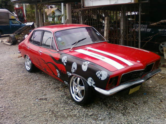

       hoden lj 1972 ทำสีสวยมากครับ อู่อยุ่แถวไหนครับ พอดีผมจะย้ายไปอยุ่แถว หนองแค สระบุรี ไม่รุ้ไกลป่าวครับถ้าไม่ไกลผมเข้าไปแน่นอนครับ

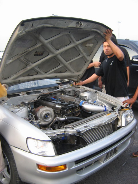

       ไม่ไกลหลอกแค่หนองแค กรุงเทพไกลกว่าอีกขอแนะนำหน่อยนะเห็นเครื่อง2l เทอร์โบแล้วอยากให้โมตัวเดิมดีกว่าเครื่องไม่จูกจิกและแช่ใด้อึดกว่าสมัยนี้ดีเซลแรงพอๆกับเบนซิลบางคันสู้ดีเซลไม่ใด้ด้วยเพียงแต่ควันอาจจะมีมากไปหน่อย

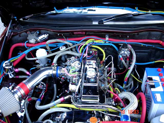

       มาดูดีเซลบ้างแต่งก็สวยไม่แพ้กันครับ

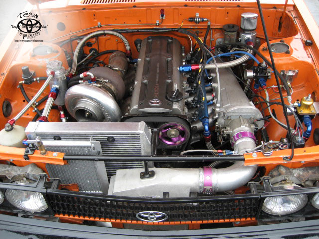

       เครื่อง 2L แต่งง่ายยัดโบใหม่ใหญ่กว่าเดิมเดินท่ออินเตอร์เพิ่มอินเตอร์คูลเลอร์ขยายท่อไอเสีย 2 นิ้วครึ่งคลายตูดปั้มดีเซลแค่เบื้องต้นก็เอาไม่อยู่แล้วถ้าซื้อ1uzก็ต้องเปลี่ยนท่อไอเสียและอินเตอร์อยู่แล้วพอเก็บเงินอีกสักหน่อยก็ใส่หม้อน้ำอลูมินั้ม 1ใบลดความร้อนพอหาให้ใด้ 1850 บาทมือ2นะอย่าลืมใล่เฟืองท้ายใหม่ใด้เต็ดยิ่งดีเผื่อไว้ดิฟเล่นต้องเป็นดิสหลังเพลากว้างขอเก่าวิ่งใด้160ถ้าใส่ชุดเล็กที่บอก200อัพชัวร์เครื่องตัวนี้อย่าให้หม้อน้ำแห้งเด็ดขาดฝาโก่งทันทีฝา 20000 กว่านะจะบอกให้

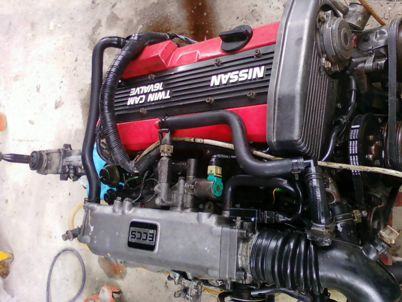

       มาดูเครื่องจะลงช้างเหยียบ ca 18 นอกเครื่องถอดมาจาก 200sx
