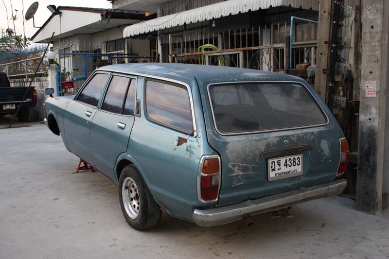

       อีกรูป ด้านหลังครับ...

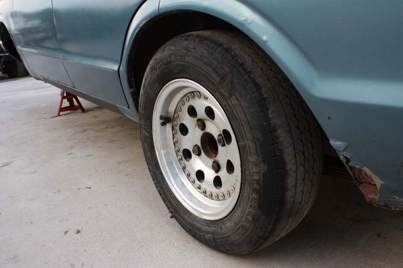

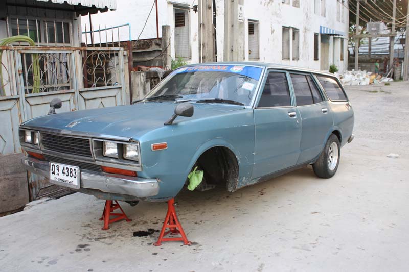

       นี่ก็ล้อแม๊ค ส๊วย สวย ถูกใจโคตร... ก๊าก

       ล้อหน้า หาย ไปหมด แว้ว 555 ไม่ทัน เอา โชคไปอัดมาใหม่แล้ว คู่ละ 700 ครับ... อิๆ เสียตังค์อีกแว้ว
เอา ลูกหมาก คันส่ง ไปอัดมาหมดแล้ว เสียตังค์อีก 1200 แน่ะ วันนี้หมดตรูดดดด ด ดดด
แต่ยังไม่ได้ถ่าย ... 555 อดดู
พรุงนี้ถ่ายให้ดู อิ ๆ

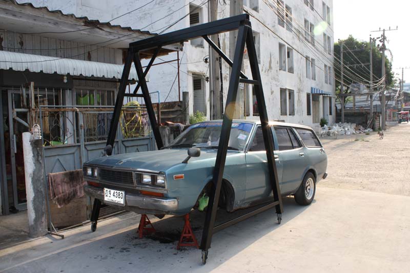

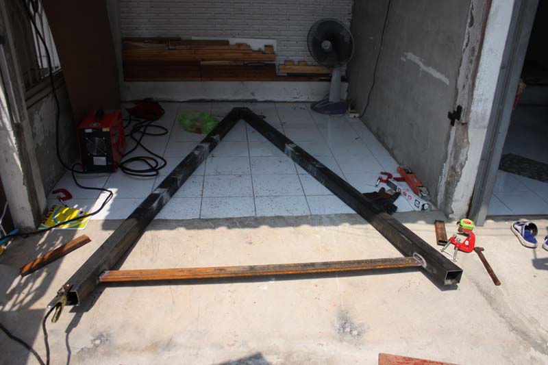

       วันนี้จะทำ เสาชิงช้าครับ.. ไว้ถอดเครื่องออก.. เริ่มด้วยตัดเหล็ก เชื่อม ๆ ๆ ๆ
ddnoi จาก ddnoi 58.8.115.189 จันทร์, 8/3/2553 เวลา : 12:32  IP : 58.8.115.189
edit แก้ไขคำตอบ   delete ลบคำตอบ 301

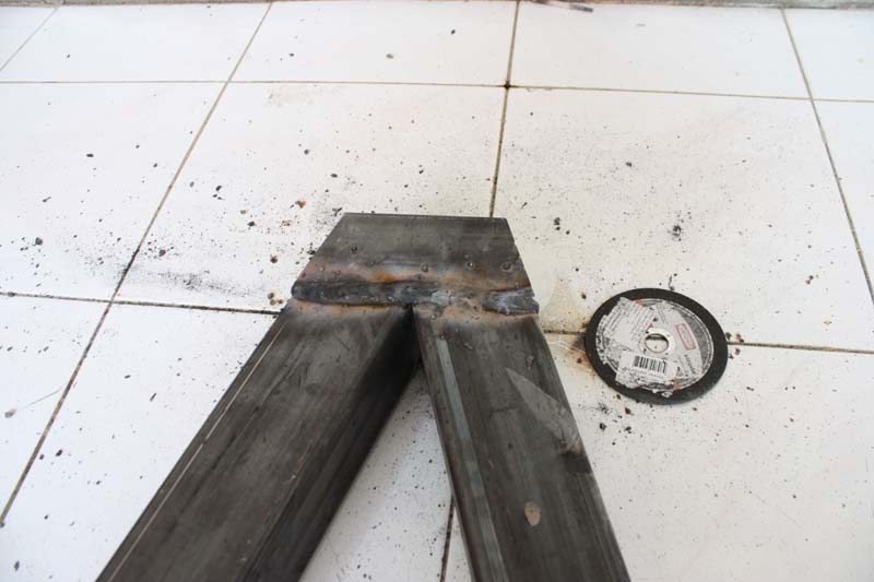

       รอยเชื่อม ครับ ไม่ค่อยส่วย เพราะไม่ใช่ช่าง 555
ddnoi จาก ddnoi 58.8.115.189 จันทร์, 8/3/2553 เวลา : 13:08  IP : 58.8.115.189
edit แก้ไขคำตอบ   delete ลบคำตอบ 302
       ได้ ขา มา สองข้างแล้ว
ddnoi จาก ddnoi 58.8.115.189 จันทร์, 8/3/2553 เวลา : 13:10  IP : 58.8.115.189
edit แก้ไขคำตอบ   delete ลบคำตอบ 303

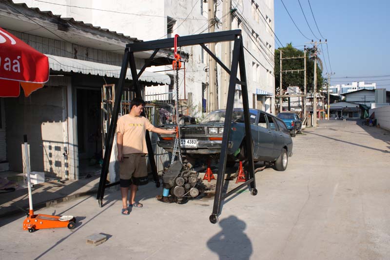

       สุดท้าย ได้มาแล้ว ชิงช้า สวรรค์ 555 สูงไป... กำ วัดผิด
ใช้เวลาทำทั้งวัน ยันมืด... นี่เช้าอีกวันครับ... ทำเสร็จแล้ว...
พรุ่งนี้จะ ยกเครื่องออกแล้ว... รอหลังเลิกงานแล้วเจอกัน อิ อิ

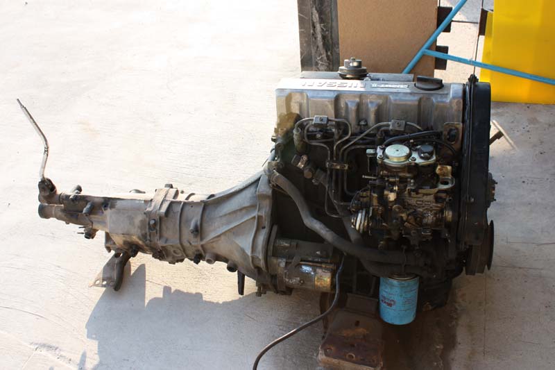

       นี่ครับ เครื่อง LD20-T

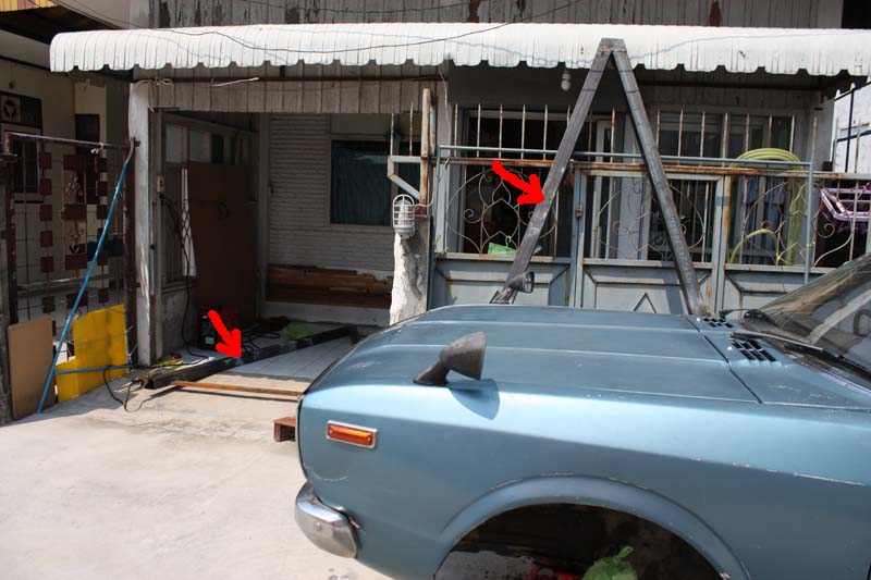

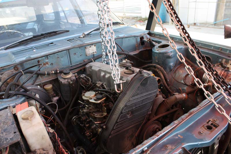

       เตรียมการ จะยกมันลง เพื่อตรวจสอบความเรียบร้อย...
ddnoi จาก ddnoi 61.90.15.243 จันทร์, 15/3/2553 เวลา : 16:57  IP : 61.90.15.243
edit แก้ไขคำตอบ   delete ลบคำตอบ 318

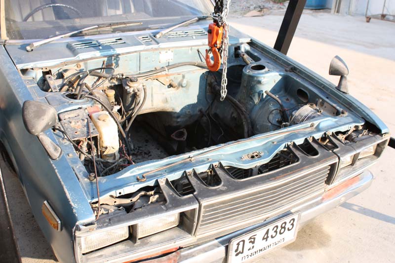

       ยกออกมาได้แล้วคับ เฮ่ ๆ เล่นเอาหมดแรงเลย.

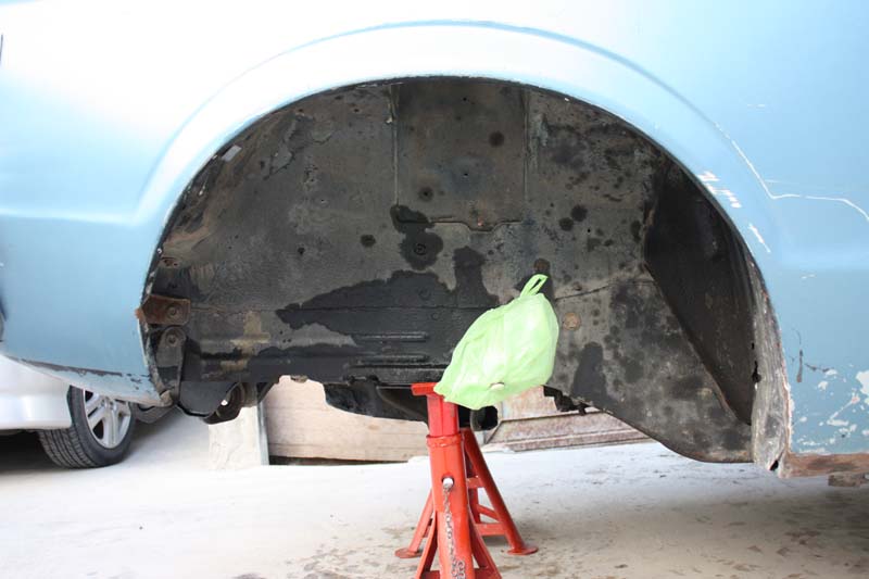

       นี่ไงดูชัด ๆ อีกรอบ...
ddnoi จาก ddnoi 61.90.15.243 จันทร์, 15/3/2553 เวลา : 17:00  IP : 61.90.15.243
edit แก้ไขคำตอบ   delete ลบคำตอบ 320
       ทิ้งไว้เพียงร่องรอย... อิ ๆ

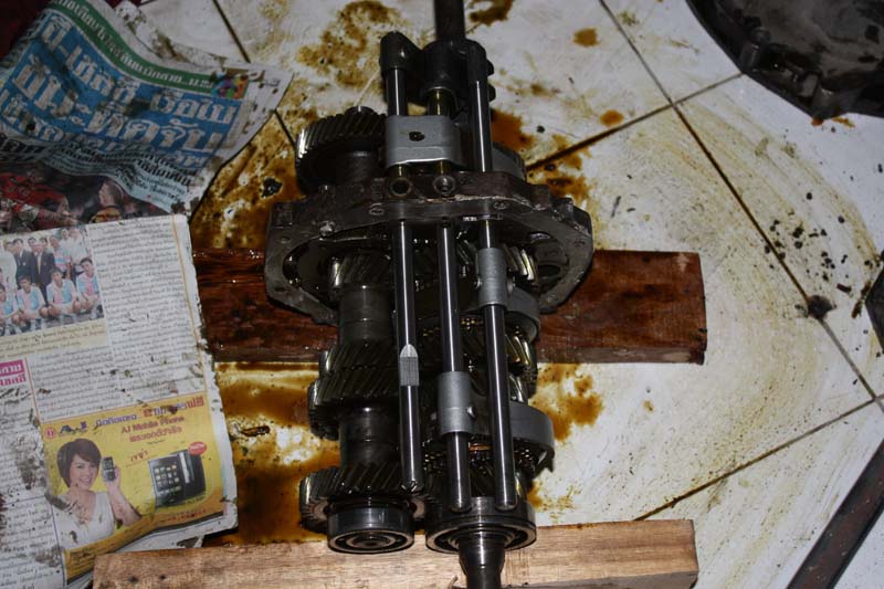

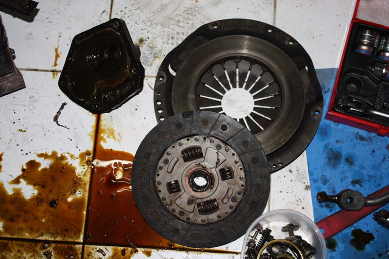

       หลังจากถอดเครื่องได้แล้ว ก็จัดการ ถอด เกียรออกครับ.. เพื่อดูว่าข้างในมีอะไรเสียหรือป่าว
แต่ใจความหลัก ๆ คือ ถอดมาเพื่อจะติดประเกินใหม่เข้าไป.. ของเดิมมันรั่ว น้ำมันไหลเยื้อมเชียว..

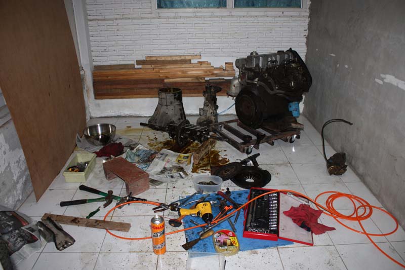

       นี่ครับ ภาพ รวม ๆ ครับ... ถอดไว้เรียงราย... บู๊ ๆ ๆ

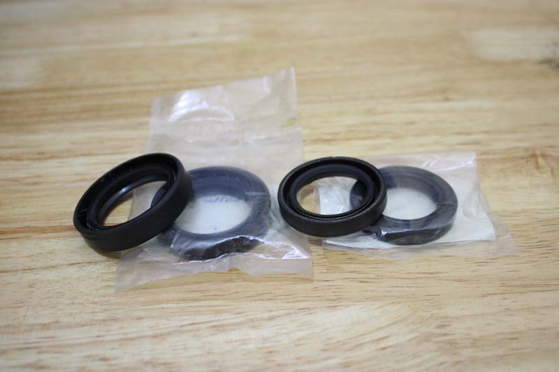

       หลังจากพิจรณาดูแล้ว ซิลก็รั่วครับ.. รีบไปซื้อ ซิลใหม่มาเพื่อเปลี่ยน..

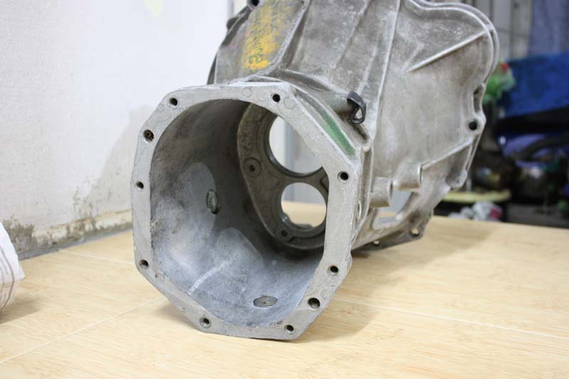

       ส่วนเสื้อเกียร์ ก็ล้างเรียบร้อยแล้ว ขาวสะอาดเชียว
ddnoi จาก ddnoi 58.11.73.170 พุธ, 7/4/2553 เวลา : 13:15  IP : 58.11.73.170
edit แก้ไขคำตอบ   delete ลบคำตอบ 390
       นีอีกมุม ด้านในครับ..
ddnoi จาก ddnoi 58.11.73.170 พุธ, 7/4/2553 เวลา : 13:16  IP : 58.11.73.170
edit แก้ไขคำตอบ   delete ลบคำตอบ 391

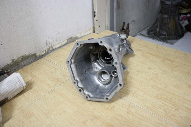

       นี่ก็ เสี้อเกียร์ ด้านหลัง.. ล้างแล้วเหมือนกันครับ... อิอิ
ddnoi จาก ddnoi 58.11.73.170 พุธ, 7/4/2553 เวลา : 13:17  IP : 58.11.73.170
edit แก้ไขคำตอบ   delete ลบคำตอบ 392

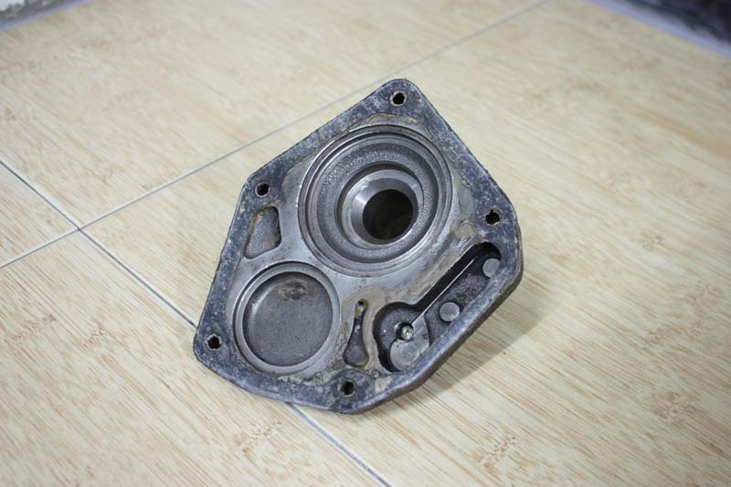

       ฝาครอบเกียร์ ด้านหน้าครับ จะอยู่ติดกับ ครัส..

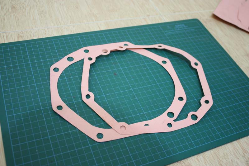

       แล้วก็ตัด ประเก็น ตามรูปครับ.. ตอนตัดมันดี..

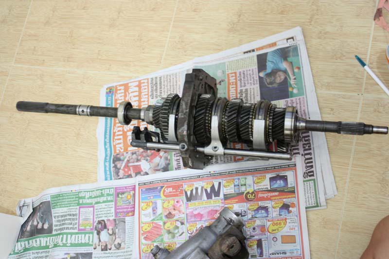

       นี่ครับ เกียร์ ล้างเสร็จแล้ว เงาเชียว. รอประกอบ..

       ใส่ซิลใหม่ เข้าไปก่อนครับ.. ด้านหลัง..ของเกียร์
