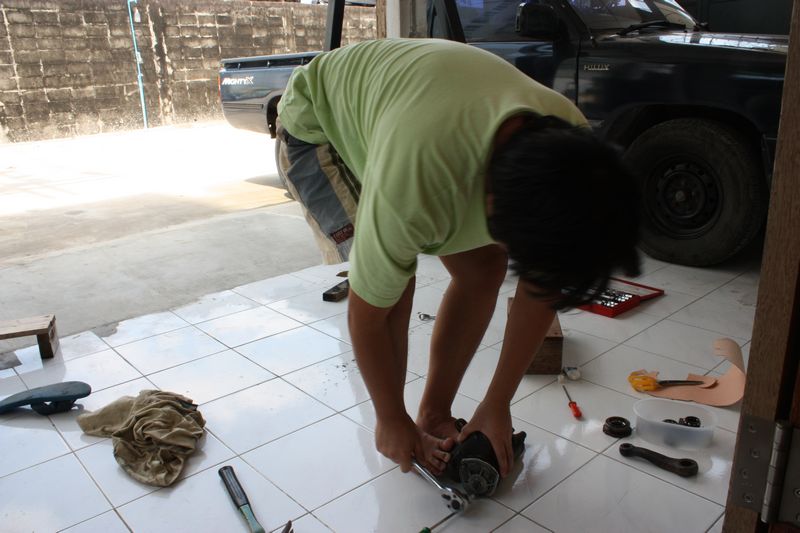

       ลงมือแกะ แล้วครับ.. ถ่ายไม่ทัน ตามเคย 555 ใจร้อนรีบแกะ..
ถ่ายอีกที.. แกะออกหมดแระ.. อิอิ.

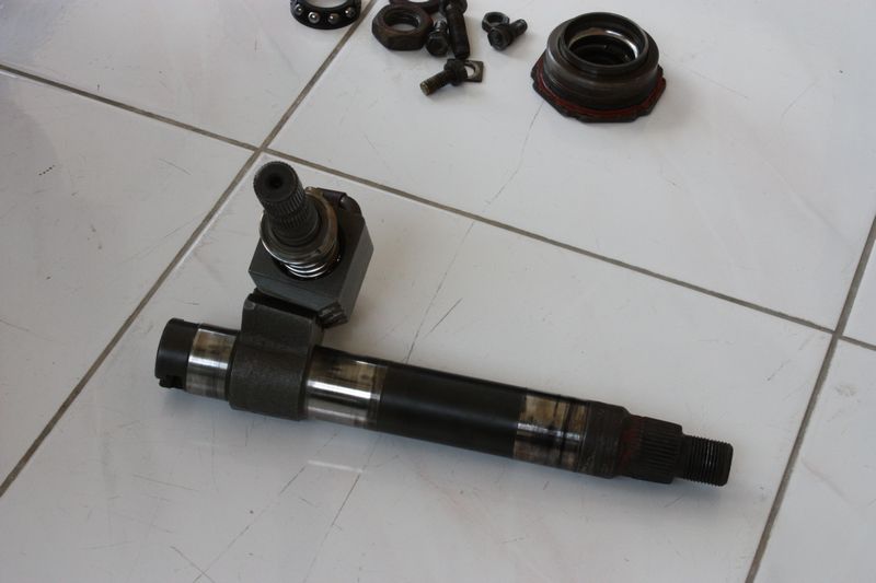

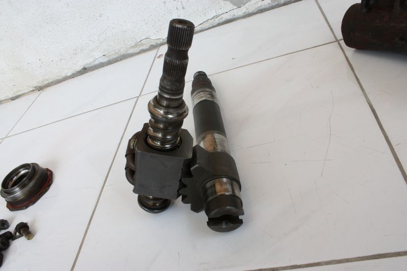

       มาดูกัน ว่ามี ส่วนประกอบ อะไรบ้าง และ หน้าที่ หลักการ ทำงาน มีอะไรบ้าง 555
เดี๋ยวรู้..

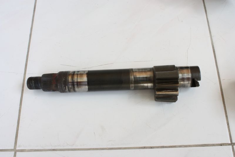

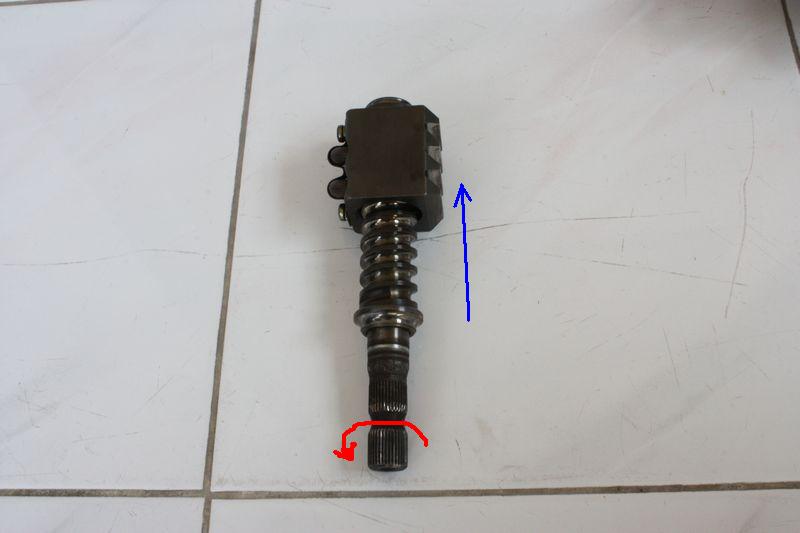

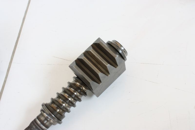

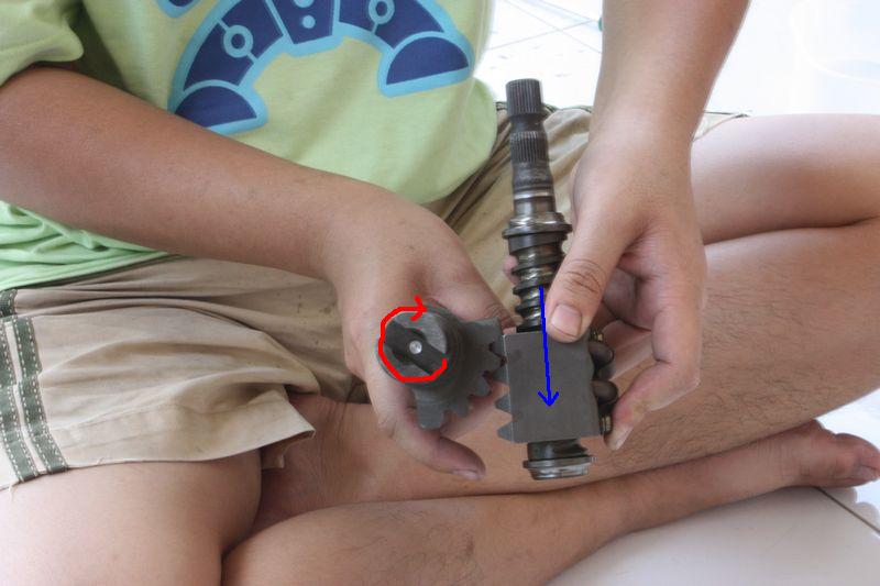

อันนี้เป็น เฟืองเดีอยหมูครับ.. (เขาเรียกกันอย่างน๊าน. )
เวลาหมุน (ลูกศรสีแดง) เฟืองก็จะขยับมาด่านล่างนะครับ (ลูกศรสีน้ำเงิน)
ddnoi จาก ddnoi 183.89.220.132 อาทิตย์, 11/7/2553 เวลา : 20:49  IP : 183.89.220.132
edit แก้ไขคำตอบ   delete ลบคำตอบ 736
       ด้านใน จะมีลูกปืนลูกเล็ก ๆ หลาย ๆ ๆ ๆ ๆ ลูกอยู่ ตรงระหว่างร่องเฟืองนะครับ.. ช่วยให้เราหมุนลื่น ๆ
ในทางกลับกัน ถ้าเราหมุนไปอีกด้านหนึ่ง (แดง) เฟืองก็ขยับไปด้านบนนะครับ.. อิอิ.
อ๋อ ลืมไป.. เฟืองตัวนี้จะต่อเข้ากับ แกนพวงมาลัยรถ (ในห้องโดยสารนะคร๊าบ ๆ ๆ )
ddnoi จาก ddnoi 183.89.220.132 อาทิตย์, 11/7/2553 เวลา : 20:54  IP : 183.89.220.132
edit แก้ไขคำตอบ   delete ลบคำตอบ 737

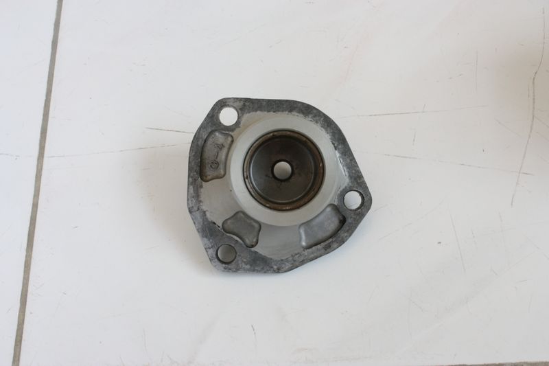

       อันนี้เป็น เป็น เออ. เป็น (ไม่รู้ชื่อ)
เอาไว้ไปหมุนล้อ ครับ... จะมีเฟืองอยู่หน่อยหนึ่ง (ไม่เต็มวง) พระจันทร์ครึ่งของครึ่งเสี้ยว.. อิอิ.
ddnoi จาก ddnoi 183.89.220.132 อาทิตย์, 11/7/2553 เวลา : 20:56  IP : 183.89.220.132
edit แก้ไขคำตอบ   delete ลบคำตอบ 738

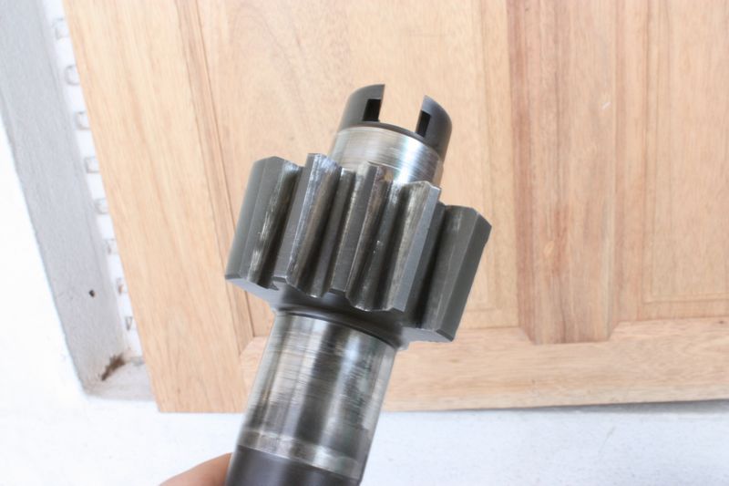

       มาดู เฟืองเสี้ยวพระจันทร์ กัน อิอิ..
ใช้งานมานานพอสมควร..ครับ..
ลักษณะเฟือง ก็ ตามสภาพ.. การใช้งานครับ..
ยังใช้ได้ดีอยู่ครับ.. มี ฟรี นิด ๆ แหละตัวเนี๊ย.

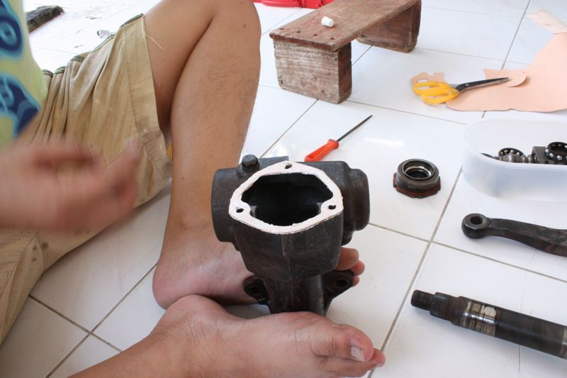

       ต่อมา เรามาดู บ้านของหมู กัน อิอิ
พอ พอ.. พอแล้วนิยายหมูเนี่ย..

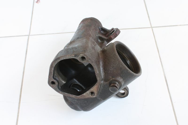

มาดูเสื้อกระปุกกันครับ..
ddnoi จาก ddnoi 183.89.220.132 อาทิตย์, 11/7/2553 เวลา : 21:11  IP : 183.89.220.132
edit แก้ไขคำตอบ   delete ลบคำตอบ 743

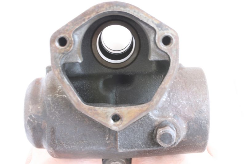

       ด้านใน ห้อง ครับ..
ล้างแล้ว ขาวสะอาดเชียว.

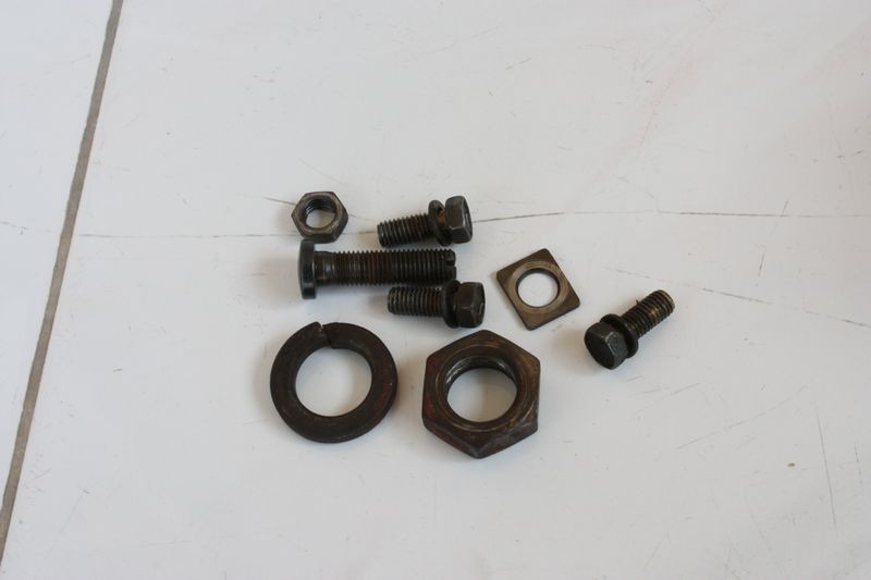

       อันนีเป็น ตะปูตอกผนังบ้านหมู (เออ.. เอาเข้าไป)
น๊อตครับ.. น๊อตทั้งหมดมีอยู่แค่นี้แหละ.. ครับ.

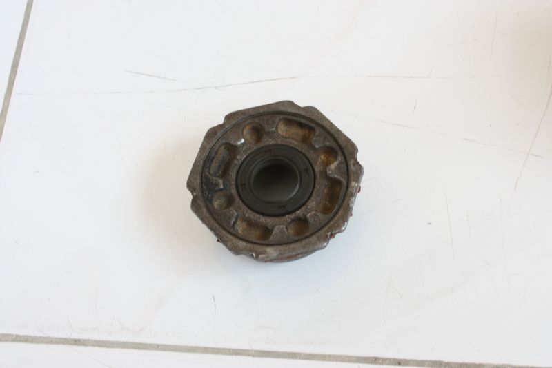

       อันนี้ประตู เอ้ย ... ฝาครอบกระปูก ตรงแกนเดือยหมูครับ. อันด้านบนเป็น ฝาตรง แกนเฟืองเสี้ยวพระจันทร์ ...
ddnoi จาก ddnoi 183.89.220.132 อาทิตย์, 11/7/2553 เวลา : 21:22  IP : 183.89.220.132
edit แก้ไขคำตอบ   delete ลบคำตอบ 747

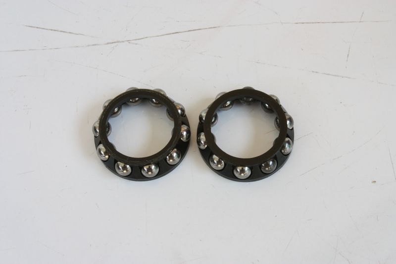

       อันนี้เป็น ลูก ๆ ของหมู แฮ่ ๆ
เห็นที จะต้องเอาต่อแล้วแหละน้อ นิยายเนี่ย .. หนีไม่พ้น.. อิอิ..
ลูกปืนครับ.. อยู่ตรงเฟืองเดือยหมู ด้านบน.. ด้านล่างครับ.. เดี๋วยตอนใส่ จะถ่ายให้ดู..
ddnoi จาก ddnoi 183.89.220.132 อาทิตย์, 11/7/2553 เวลา : 21:25  IP : 183.89.220.132
edit แก้ไขคำตอบ   delete ลบคำตอบ 748

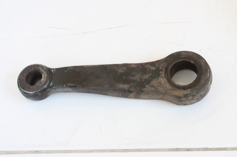

       อันนี้เป็น เออ เป็น... (คิดไม่ออกล่ะซิ.. 555 สนน. โสน้าหน้า)
เป็น ขาหมูแล้วกัน.. เอาไว้เลี้ยวรถ นั่นแหละ.. จะต่ออยู่ตรงปลายของแกน พระจันทร์ (<--นึกให้ออกนะ) งง.

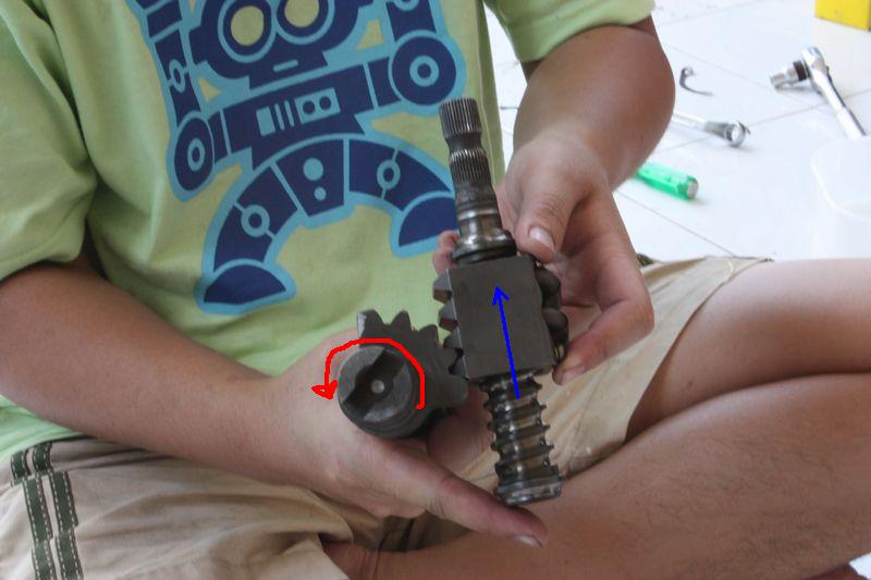

       เรามาดู การทำงาน ของ ทั้งสอง กัน.. นะครับ
จากรูปนี้ ถ้าเราหมุนให้เฟืองเดือยหมูขี้นด้านบน เฟืองเสี้ยว จะหมุนไปด้าน ซ้าย นะครับ.. (ตามลูกศร)
ddnoi จาก ddnoi 183.89.220.132 อาทิตย์, 11/7/2553 เวลา : 21:30  IP : 183.89.220.132
edit แก้ไขคำตอบ   delete ลบคำตอบ 750
       ทางกลับกัน ถ้าหมุนให้ เดือยหมูลงข้างล่าง พระจันทร์ก็จะหมุนไปด้านขวาครับ.. (ตามลูกหมูสอน เฮ้ย ลูกศร)

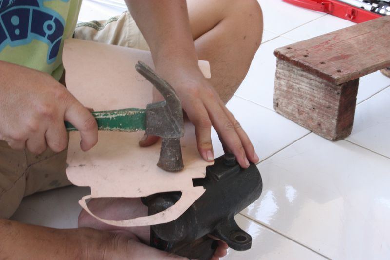

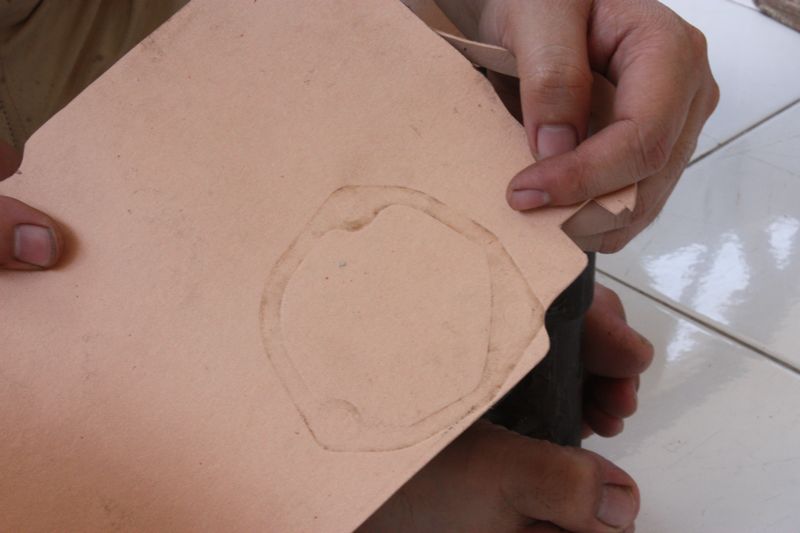

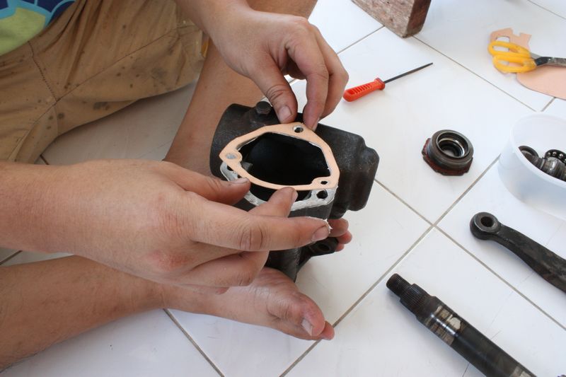

       ต่อไป บ้านหมู หลังคารั่วครับ... เรามาช่วย หมู ซ่อมหลังคาหน่อยครับ... อิอิ.
อันนี้ เอาประเก็น มาตอกลาย ครับ... เพื่อที่จะตัดออก...ได้ง่าย.
ddnoi จาก ddnoi 183.89.220.132 อาทิตย์, 11/7/2553 เวลา : 21:36  IP : 183.89.220.132
edit แก้ไขคำตอบ   delete ลบคำตอบ 752

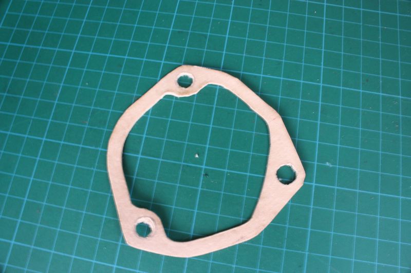

       นี่ไง... ลอก ลาย ออก มาแล้ว.. เดี๋ยวเราไปตัดกัน..

       ต่อมา ก็ ตัด ๆ ๆ ๆ ๆ ๆ ๆ เรียบร้อยครับ..

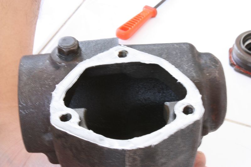

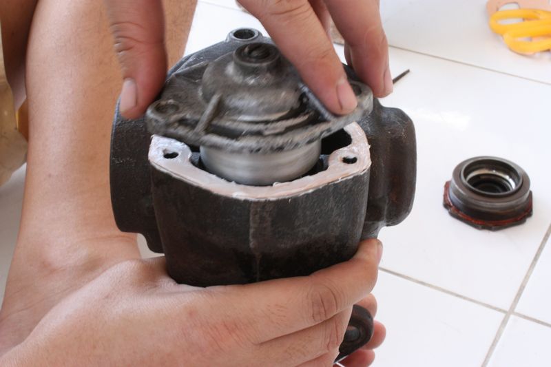

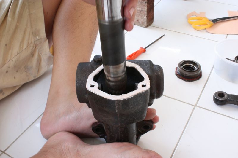

       ต่อไป ก็จัดการ ทากาว ครับ..
จะได้แน่น ๆ น้ำมันจะได้ไม่รั่วครับ..
ddnoi จาก ddnoi 183.89.220.132 อาทิตย์, 11/7/2553 เวลา : 21:40  IP : 183.89.220.132
edit แก้ไขคำตอบ   delete ลบคำตอบ 755
       ทากาวเสร็จแล้วครับ.. ขาว ขาว..
ddnoi จาก ddnoi 183.89.220.132 อาทิตย์, 11/7/2553 เวลา : 21:41  IP : 183.89.220.132
edit แก้ไขคำตอบ   delete ลบคำตอบ 756
       แล้วก็เอา ประเก็น มาแปะ (<--- แปลว่า เอาประเก็นมาขอยืม, -แปะ- )
ddnoi จาก ddnoi 183.89.220.132 อาทิตย์, 11/7/2553 เวลา : 21:43  IP : 183.89.220.132
edit แก้ไขคำตอบ   delete ลบคำตอบ 757
       แล้วก็ทากาว ทับเข้าไปด้านบน อีก ที..
ต้องขออภัยเป็นอย่างสูงครับ... ที่กระทูนี้ไม่สุภาพเอาซะเลย เห็น เท้า(ตะรีน)
แต่มันจำเป็นต้องใช้ นะครับ.. โทษที.. อิอิ.
 แก้ไขเมื่อ : 11/7/2553 21:47:20
ddnoi จาก ddnoi 183.89.220.132 อาทิตย์, 11/7/2553 เวลา : 21:46  IP : 183.89.220.132
edit แก้ไขคำตอบ   delete ลบคำตอบ 758

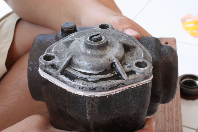

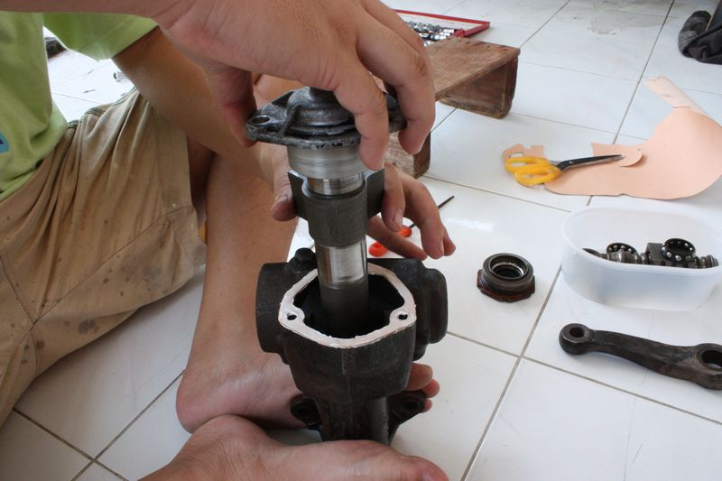

       ต่อไป เราก็ จะใส่ เฟืองเสี้ยวพระจันทร์ ลงไปก่อน นะครับ...
มองเป็นภาพ สะ โล โม ชั่น นะครับ...
ภาพแรก.. เริ่มใส่
ddnoi จาก ddnoi 183.89.220.132 อาทิตย์, 11/7/2553 เวลา : 21:49  IP : 183.89.220.132
edit แก้ไขคำตอบ   delete ลบคำตอบ 759
       ภาพ สอง.. ใส่เข้าไปแล้ว..
ddnoi จาก ddnoi 183.89.220.132 อาทิตย์, 11/7/2553 เวลา : 21:50  IP : 183.89.220.132
edit แก้ไขคำตอบ   delete ลบคำตอบ 760
       ภาพ สาม ... ไกล้แล้ว ไกล้วแล้ว..
ddnoi จาก ddnoi 183.89.220.132 อาทิตย์, 11/7/2553 เวลา : 21:51  IP : 183.89.220.132
edit แก้ไขคำตอบ   delete ลบคำตอบ 761
       ภาพ สี่.. เรียบร้อย.. สุดด้ามแล้ว 555 (<--- ห้ามใช้มิดด้าม มันไม่สุภาพ)
ddnoi จาก ddnoi 183.89.220.132 อาทิตย์, 11/7/2553 เวลา : 21:53  IP : 183.89.220.132
edit แก้ไขคำตอบ   delete ลบคำตอบ 762

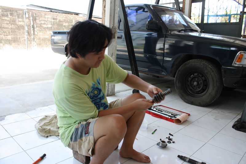

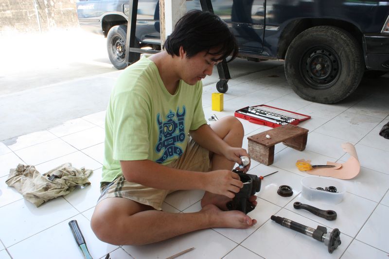

       ต่อด้วย ขันน๊อต ครับ.. ขัน ๆ ๆ ๆ
ddnoi จาก ddnoi 183.89.220.132 อาทิตย์, 11/7/2553 เวลา : 21:54  IP : 183.89.220.132
edit แก้ไขคำตอบ   delete ลบคำตอบ 763
       แล้วก็ ต้องจับให้แน่น ๆ ครับ.. มันดิ้น... กลิ้งไปกลิ้งมา.. ขัน ๆ ๆ ๆ ๆ ๆ ๆ
