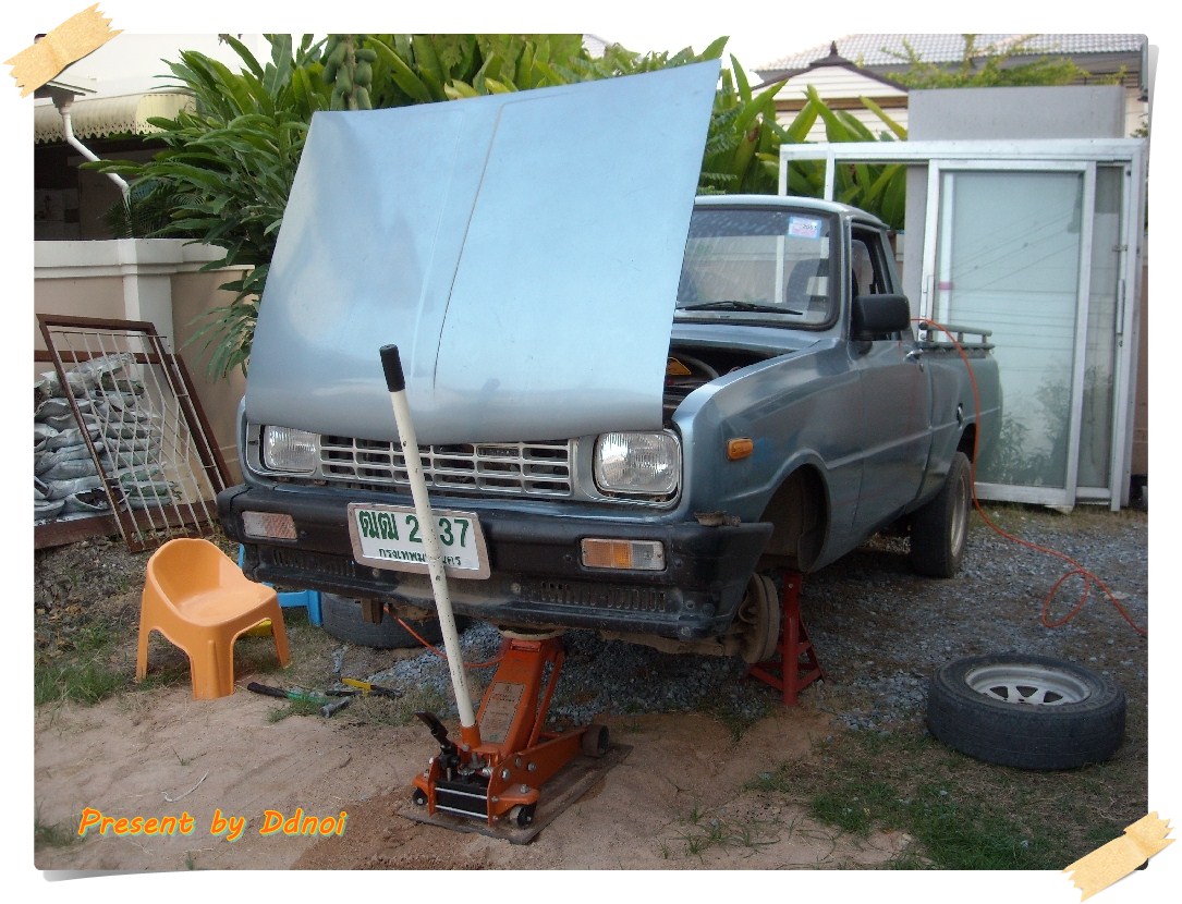

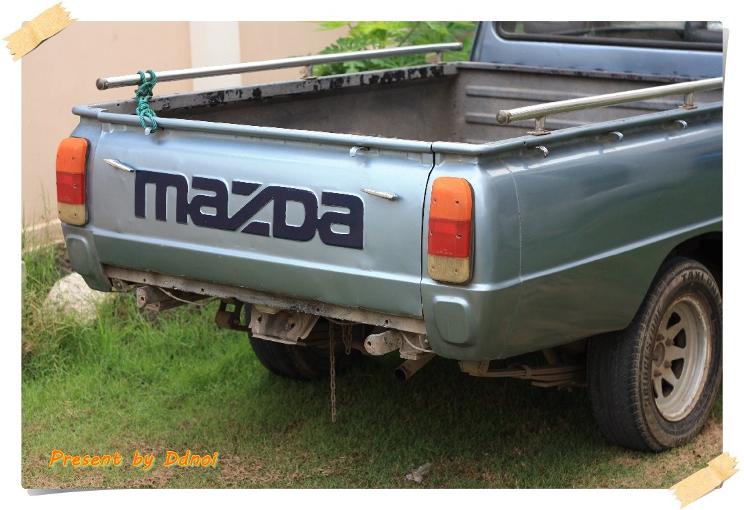

มาอีกแว้วครับ เตรียมรื้อกระจาย สำหรับคันนี้ mazda familia
ddnoi
จาก ddnoi
IP:58.11.87.12
จันทร์ที่ , 30/1/2555
เวลา : 11:26
       ห่างหายไปนาน
ก็ได้เวลา รื้อกระจายอีกรอบ คราวนี้เป็น มาสด้าน้อยนะครับ

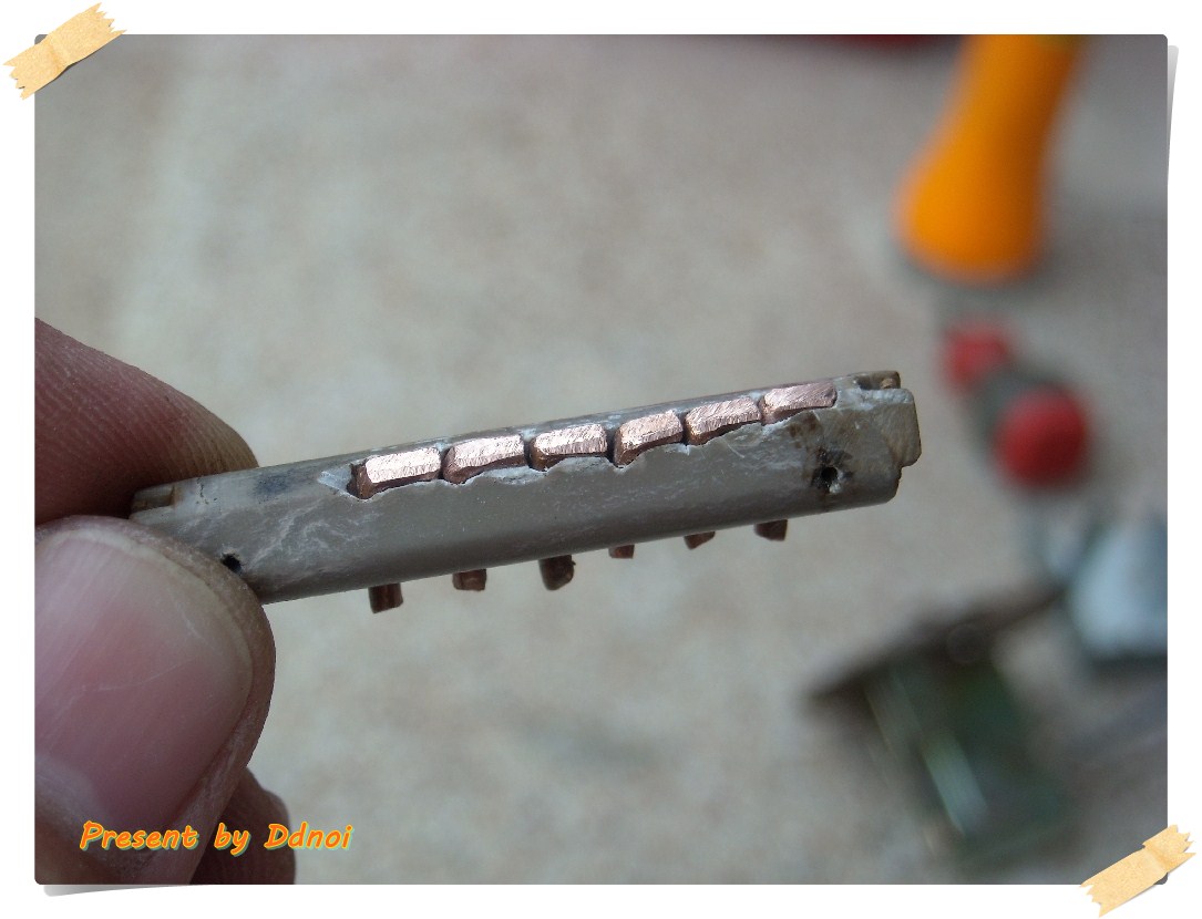

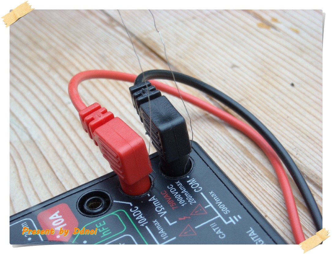

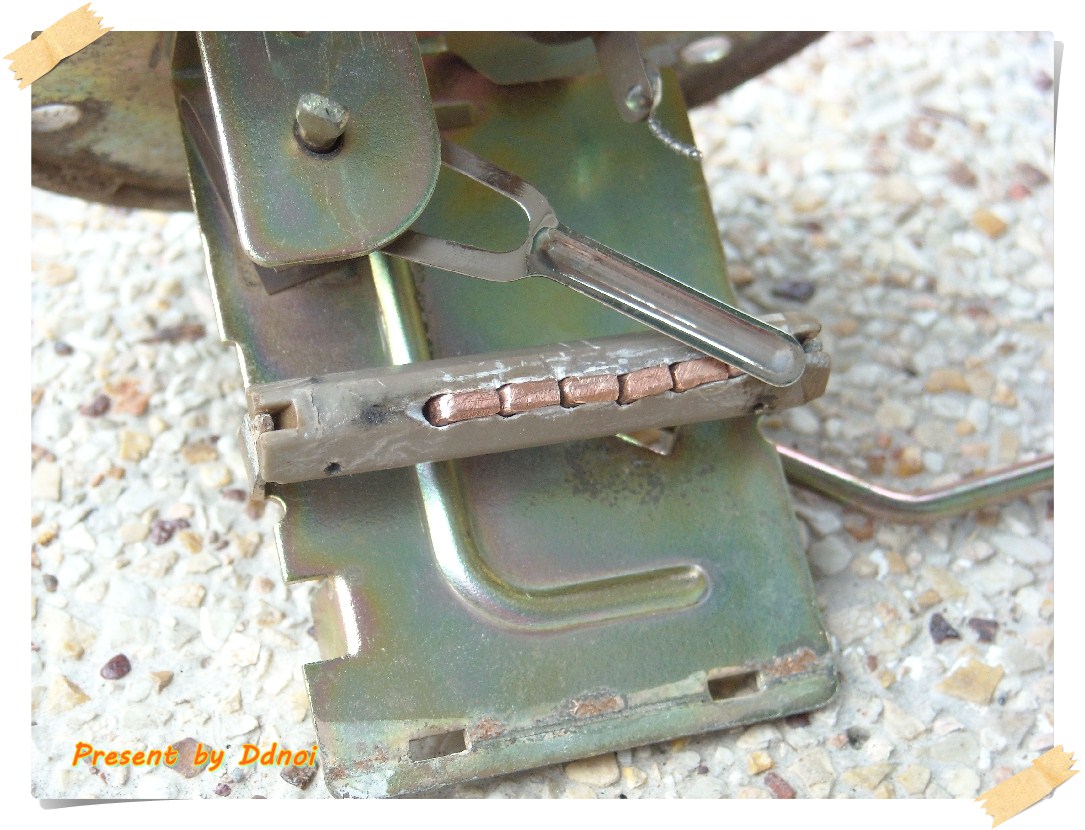

       ทีนี้ก็ เอาสายความต้านทาน มาวัดดูซิว่ามีค่าเท่าไหร่
โดยการเสียบเข้าไปที่สาย
ddnoi จาก ddnoi 58.8.147.6 จันทร์, 20/2/2555 เวลา : 10:15  IP : 58.8.147.6
edit แก้ไขคำตอบ   delete ลบคำตอบ 2345

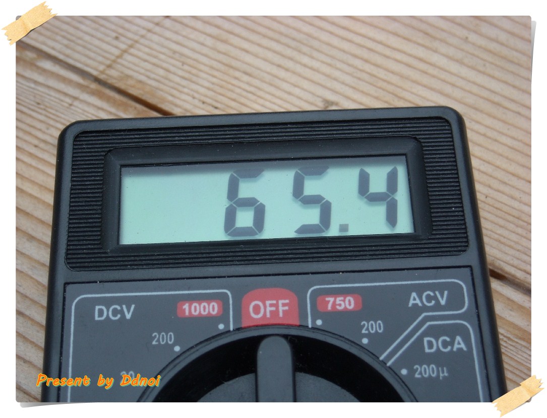

       ดูตัวเลข ได้ ประมาณ 60 กว่า โอม
แสดงว่า ค่าที่ปรับขึ้นลง อยู่ที่ 1 - 50 โอม นะ เดา ๆ เอา
ddnoi จาก ddnoi 58.8.147.6 จันทร์, 20/2/2555 เวลา : 10:18  IP : 58.8.147.6
edit แก้ไขคำตอบ   delete ลบคำตอบ 2346

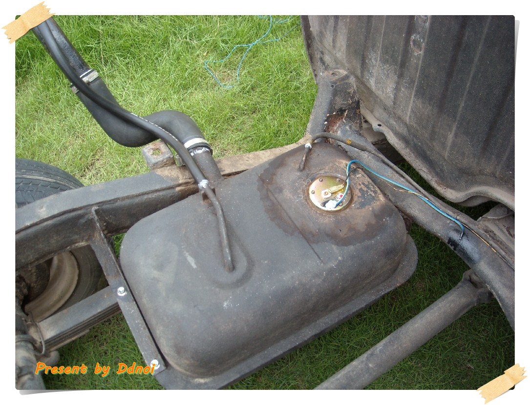

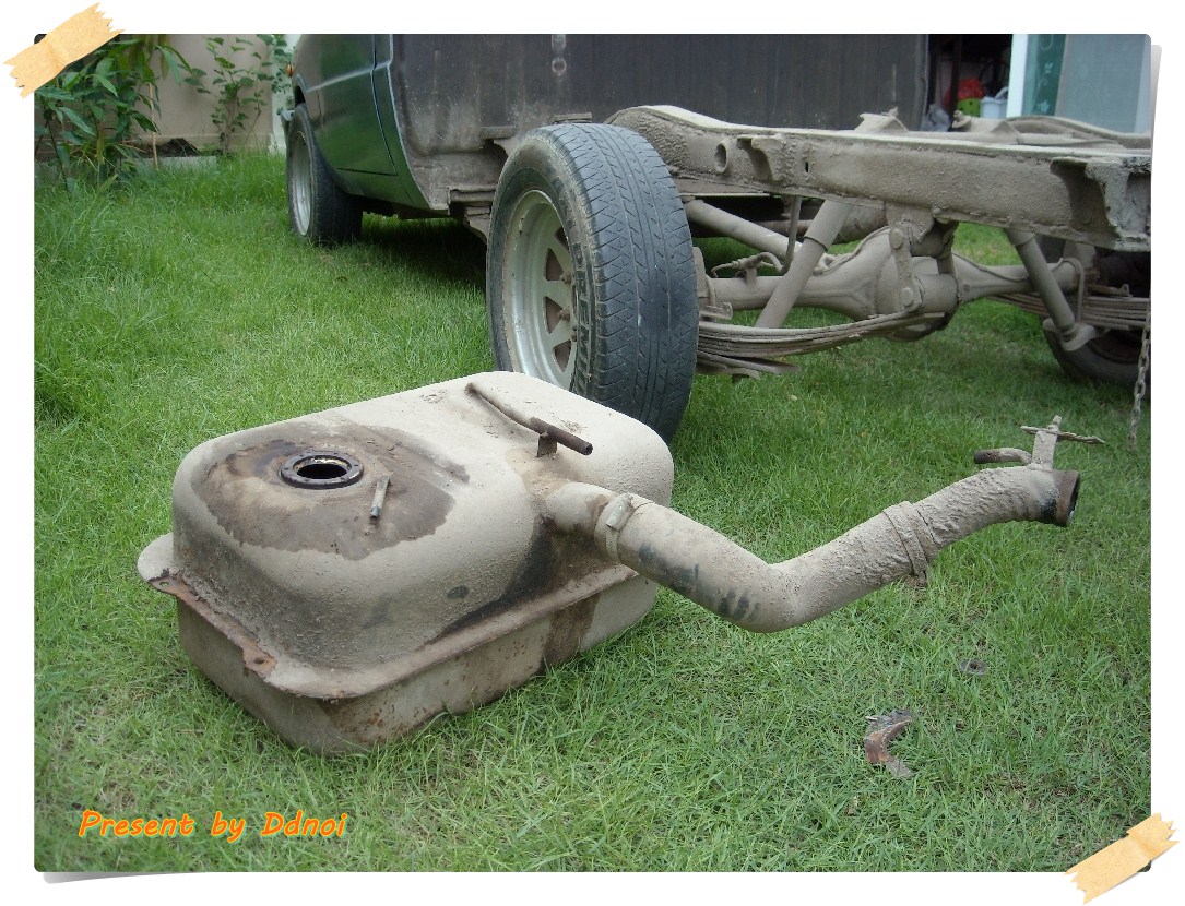

       ไหน ๆ ก็ ถอดซะขนาดนี้แล้ว
ถอดถังออกมาล้างดีกว่า ให้สนิมกินเล่น
ddnoi จาก ddnoi 58.8.147.6 จันทร์, 20/2/2555 เวลา : 10:19  IP : 58.8.147.6
edit แก้ไขคำตอบ   delete ลบคำตอบ 2347
       น้ำมันที่เหลือในถังครับ
ปนเปื้อนเศษเหล็กเพียบ

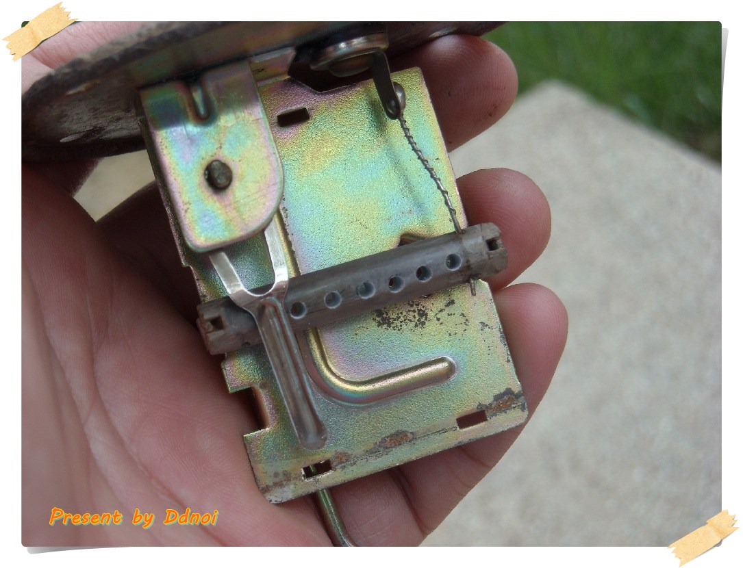

       คิดได้ไอเดีย
จะโมซะหน่อย
เดี๋ยวเราจะเอาตัวRมาต่อแทนลวดที่ขาด
ให้ปรับระดับที่ช่องละ 10โอม
ddnoi จาก ddnoi 58.8.147.6 จันทร์, 20/2/2555 เวลา : 10:22  IP : 58.8.147.6
edit แก้ไขคำตอบ   delete ลบคำตอบ 2349
       เจาะรู เดี๋ยวเราจะเอาสายไปเนี่ยไปทำเป็นรางเลื่อน
รูเบี้ยวอ่ะ
ddnoi จาก ddnoi 58.8.147.6 จันทร์, 20/2/2555 เวลา : 10:24  IP : 58.8.147.6
edit แก้ไขคำตอบ   delete ลบคำตอบ 2350
       แล้วก็เอามาทำเป็นขั้น ๆ ดังนี้
ddnoi จาก ddnoi 58.8.147.6 จันทร์, 20/2/2555 เวลา : 10:25  IP : 58.8.147.6
edit แก้ไขคำตอบ   delete ลบคำตอบ 2351
       ใส่เข้าที่แบบนี้ เดี๋ยวเราจะต่อสายไฟขึ้นข้างบน
แล้วก็เอาตัว R มาต่อดู
เปิดกล่องสต๊อค ตัว R หมด กำ เหลือ4ตัว ไม่ขอ
เดี๋ยวไป อมร ดีกว่า ไปซื้อใหม่
แต่ว่าที่ร้านเขาไม่มีขายแล้ว อด โดนเมียด่าอีก กำ

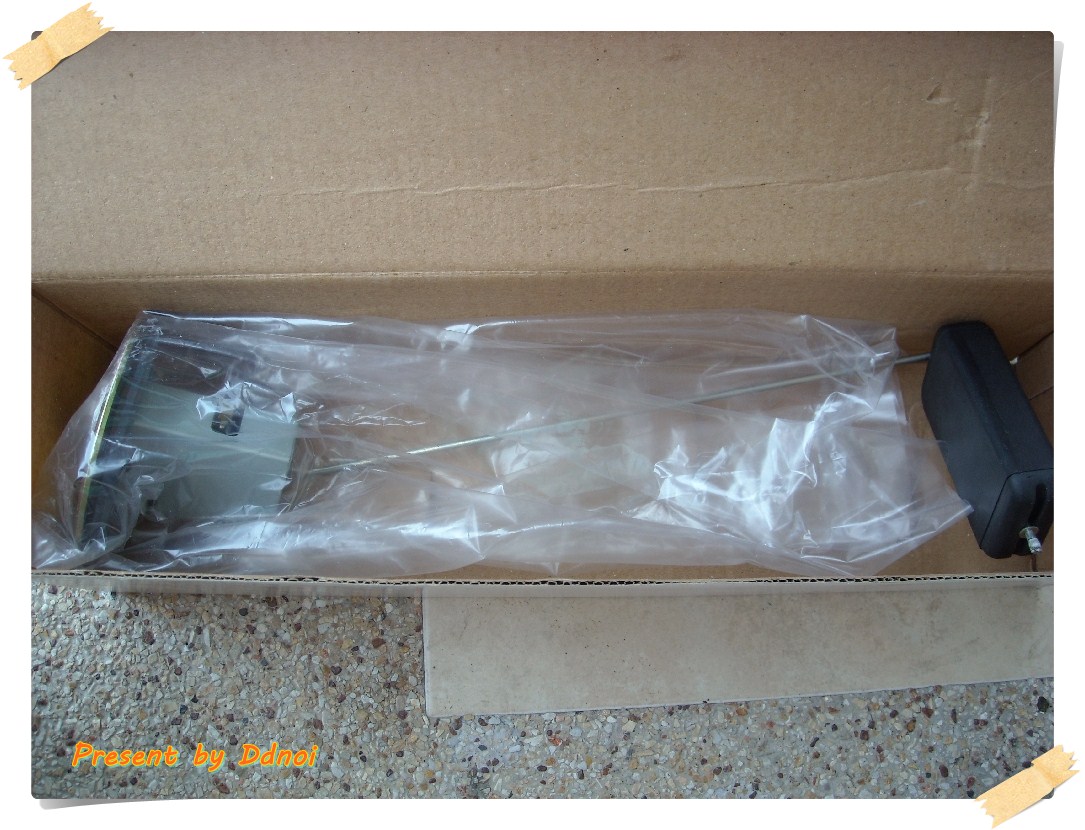

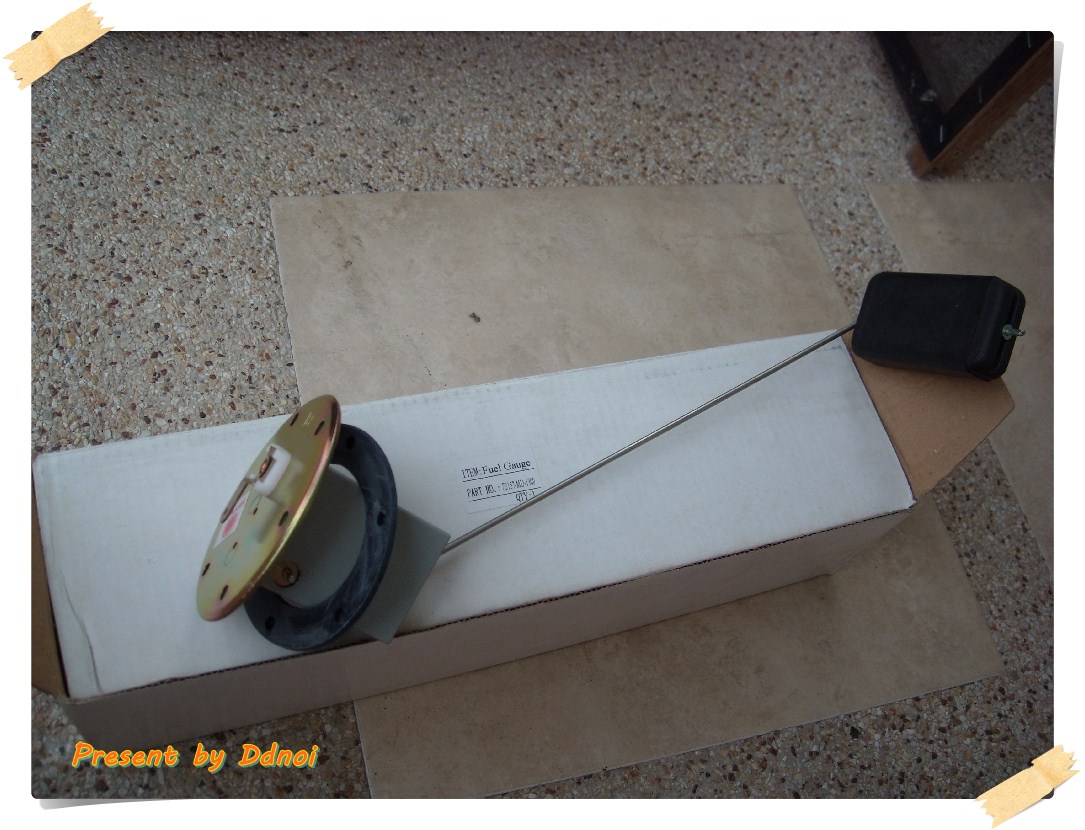

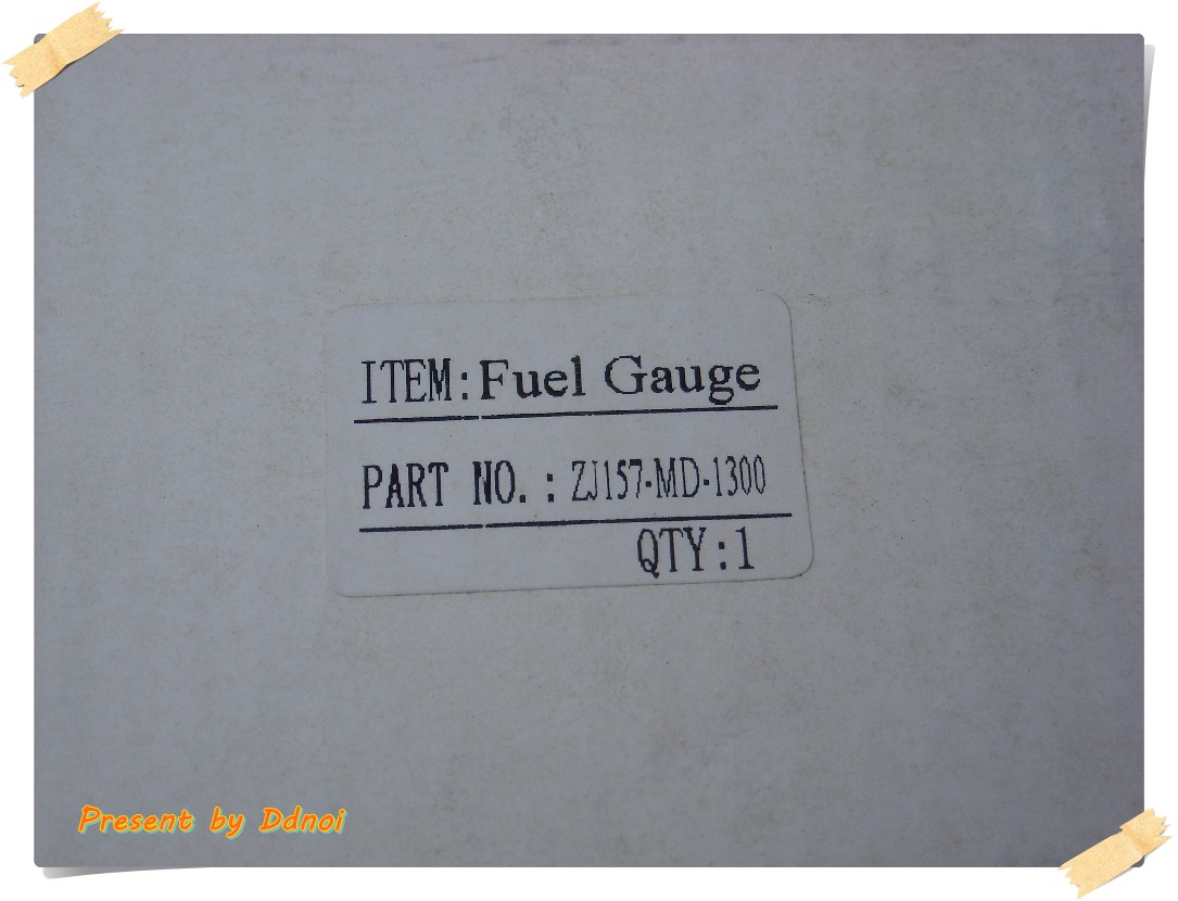

       เป็นของมาสด้าพันสามครับผลิดจากไต้หวัน
ddnoi จาก ddnoi 58.8.147.6 จันทร์, 20/2/2555 เวลา : 10:40  IP : 58.8.147.6
edit แก้ไขคำตอบ   delete ลบคำตอบ 2354
       เปิดกล่องของใหม่
ddnoi จาก ddnoi 58.8.147.6 จันทร์, 20/2/2555 เวลา : 10:41  IP : 58.8.147.6
edit แก้ไขคำตอบ   delete ลบคำตอบ 2355
       ของใหม่สวยดี

       ใส่กลับเข้าถัง ต่อสายไฟ
ก่อนหน้านี้ล้างถังด้วย ต่อสายระบายลมเพิ่มด้วย
ddnoi จาก ddnoi 58.8.147.6 จันทร์, 20/2/2555 เวลา : 10:48  IP : 58.8.147.6
edit แก้ไขคำตอบ   delete ลบคำตอบ 2357
       เสร็จแล้ว ดูเหมือนไม่มีอะไรเกิดขึ้นมาก่อน

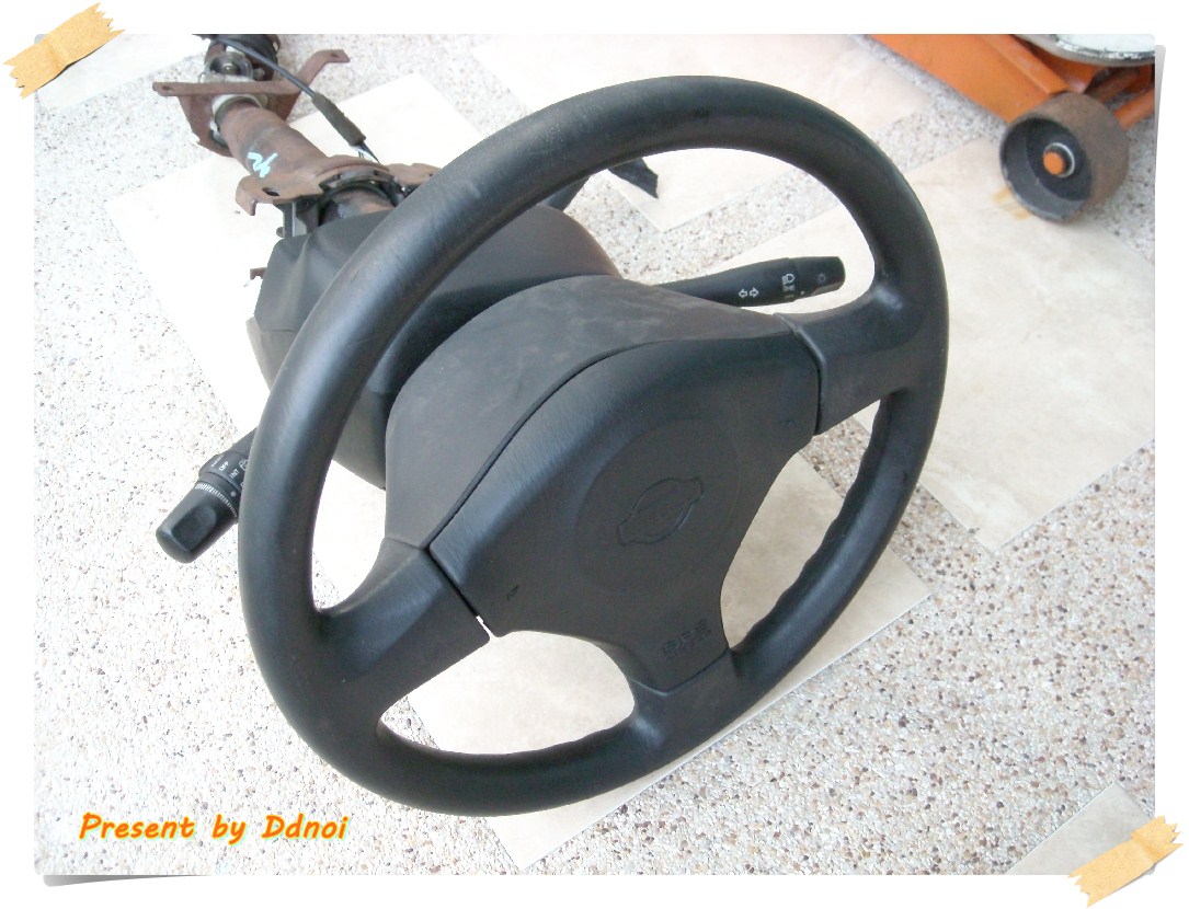

       เป็นของ นิสสันเพอมิร่า มีแอร์แบ๊คด้วย (ไม่รู้จะมีทำไม)
เดี๋ยวเราจะมาผ่าตัด ใส่เจ้านี้เข้าไป 5555

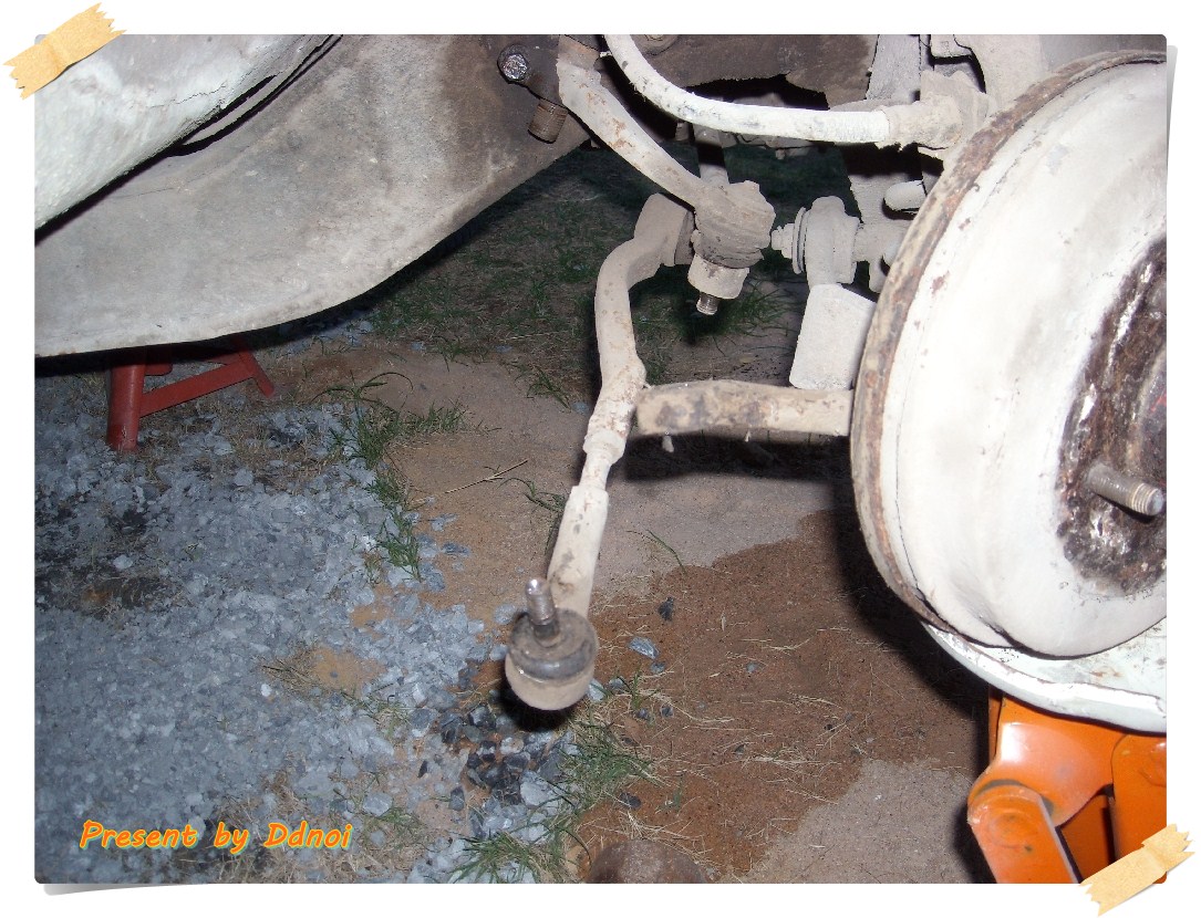

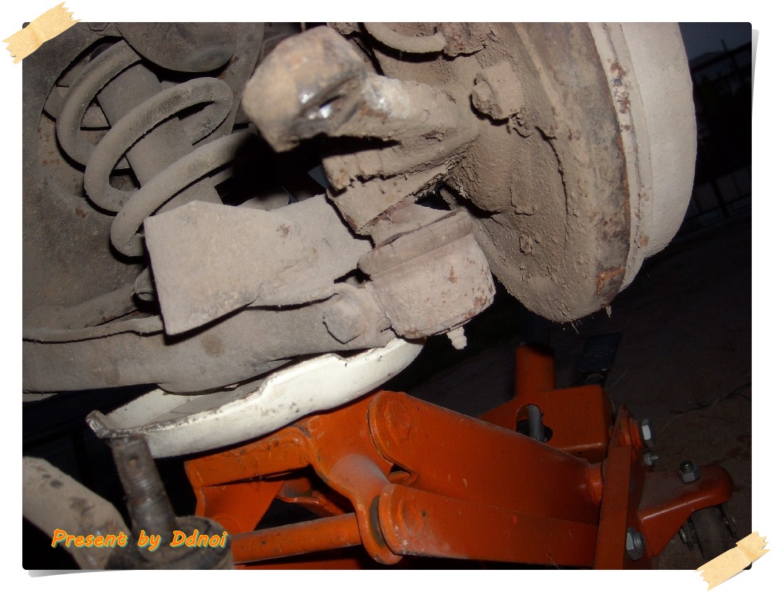

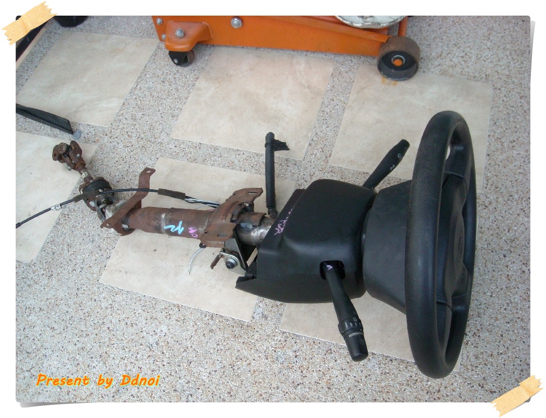

หาเรื่องดูช่วงล่างซะเลย
สงสัยมานานแล้วว่าทำไมพวงมาลัย หนักมาก ๆ ๆ ๆ ๆ ๆ ๆ ๆ ๆ ๆ
วันนี้มาหาคำตอบกัน
ก่อนอื่นต้องถอดคันส่งออกจากดุมล้อเสียก่อนโดยใช้ตัวดูดนะ
ห้านใช้ค้อนทุบ. จะเสียหายปล่าว ๆ
ddnoi จาก ddnoi 110.168.208.241 จันทร์, 19/3/2555 เวลา : 09:40  IP : 110.168.208.241
edit แก้ไขคำตอบ   delete ลบคำตอบ 2419
       ถอดได้แล้ว ต้องถอดออกทั้งสองข้างครับ เพื่อที่จะดูว่า กระปุกแข็ง
หรือว่าคันส่งแข็ง หรือ ว่า อะไรเป็นตัวทำให้มันแข็งได้มากขนาดนี้
ddnoi จาก ddnoi 110.168.208.241 จันทร์, 19/3/2555 เวลา : 09:53  IP : 110.168.208.241
edit แก้ไขคำตอบ   delete ลบคำตอบ 2420
       เริ่มเช็คดู ไปหมุนพวงมาลัยดู โอ้โห ลื้นปี๊ดเลย ยิ่งกว่าติดเพาเวอร์ซะอีก
นี่ถ้าได้ขนาดนี้เนี่ย จะเจ๋งมากเลย (อันนี้ไม่ใช่ปัญหา ผ่าน)
ต่อไปมาหมุนดูมล้อดู อี๊ด ไม่ขยับ อะไรเนี่ย อี๊ด ๆ ๆ ๆ ๆ ๆ ไปนิดหน่อย
และแล้วก็ถึงบางอ้อ ครับ นี่ไงเจ้าตัวปัญหาที่ทำใหพวงมาลัยหนักมาก ๆ ๆ ๆ ๆ (เจอแล้ว)
วิธีแก้ก็คือ ต้องเอากระบอกอัดจาราบี มาอัดจารบีเข้าไปที่ลูกหมากล้อล่าง อันนี้ครับ
สงสัยไม่ได้อัดมาหลายสิบปีแล้วถึงได้แข็งขนาดนี้
อัดเรียบร้อยครับ ที่นี้ลองขยับดู ลื่นปี๊ดเลยครับ (ไม่ได้ถ่ายรูปครับ มือมันเปื้อนจาราบี)
ประกอบเข้าไปเสร็จลองหมุนพวงมาลัยดู โอ้โห................. ลื่นปี๊ดไม่หนักแล้ว ๆ ๆ ๆ ๆ
ไม่ต้องง้อพวงมาลัยเพาเวอร์แล้ว. (ล้มเลิกความคิด) ก็มันดีแล้วนิ. อิอิ

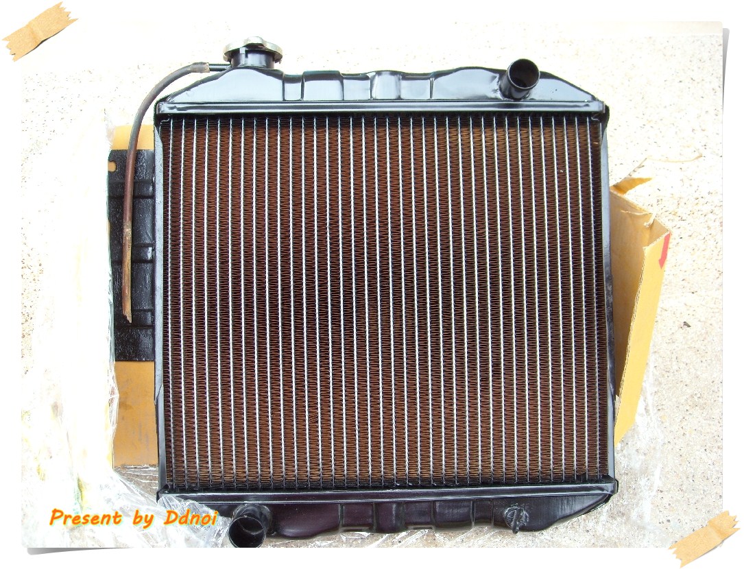

       วันนี้ หม้อน้ำใหม่ มาแว้ว

       เห็นเงาคนถ่ายรูปหมดเลย แกะที่หุ้มมันออกก่อน 55

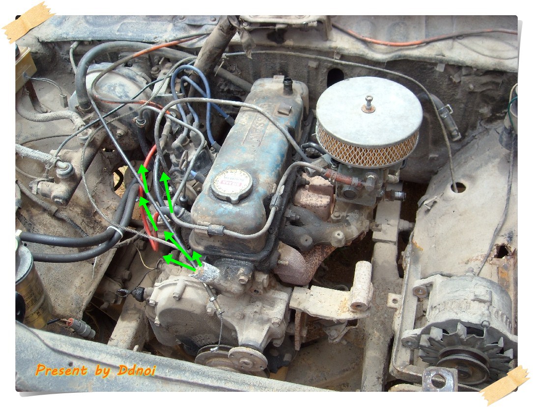

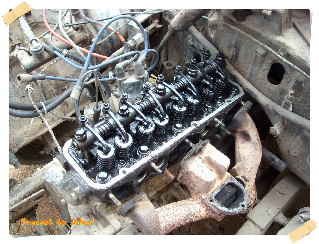

       กำลังจะใส่หม้อน้ำ ลอง สต๊าทเครื่องดู โอ้ว แม่เจ้า
ทำไมควัน มันออกมาจากท่อน้ำ งานเข้าแล้วทีนี้
ddnoi จาก ddnoi 110.168.240.183 จันทร์, 26/3/2555 เวลา : 12:01  IP : 110.168.240.183
edit แก้ไขคำตอบ   delete ลบคำตอบ 2469
       ถ้าหากว่าเรา ดันทุรังใส่หม้อน้ำไปแบบนี้ มีหวัง หม้อน้ำใหม่ ๆ แสนรักของเรา
คงพังกระจายในเร็ววันเป็นแน่แท้ เลยตัดสินใจผ่าตัดหาสาเหตุกัน

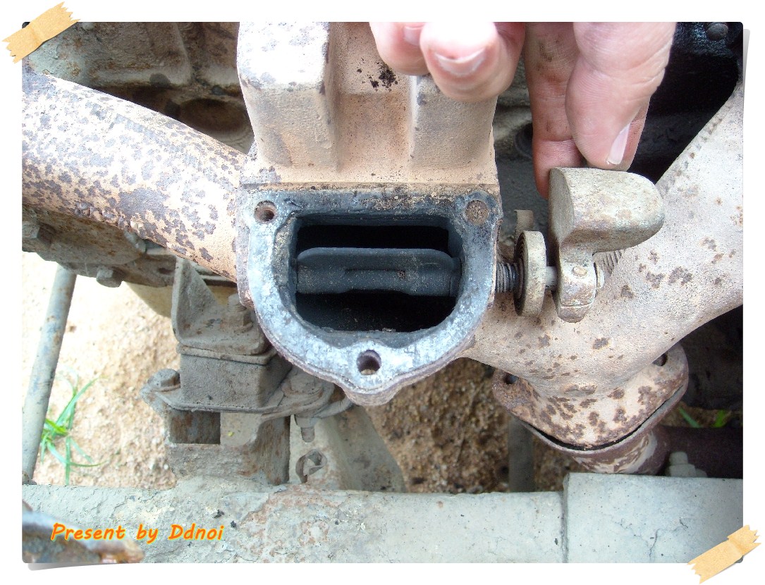

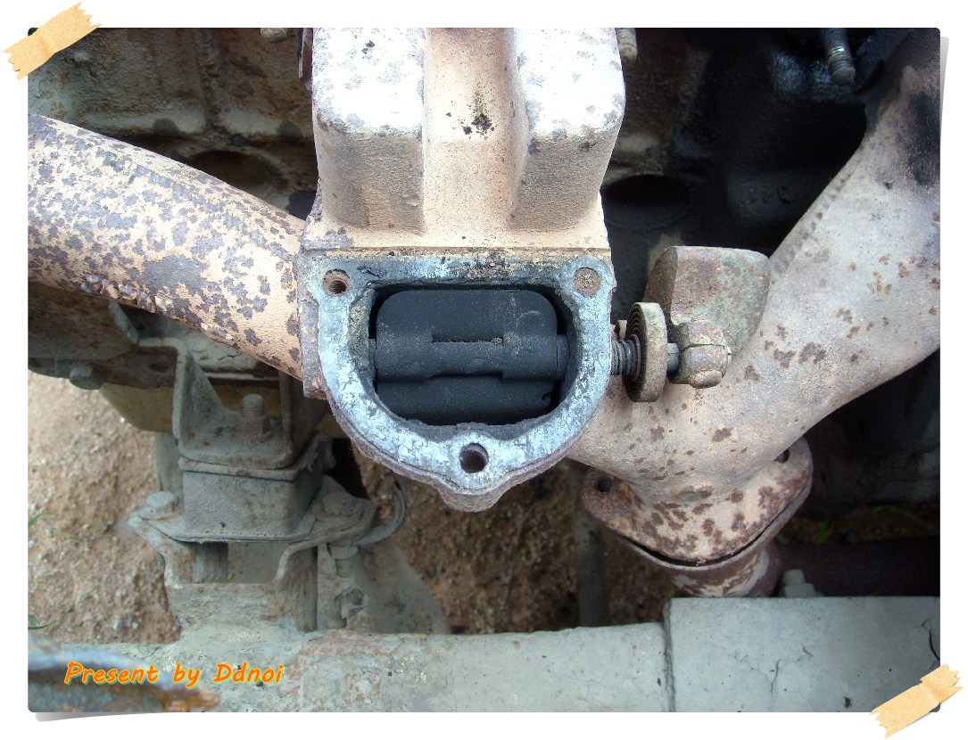

       เอ๊ นี่อะไรน๊ะ ไม่เคยเห็นมาก่อน
ddnoi จาก ddnoi 110.168.240.183 จันทร์, 26/3/2555 เวลา : 12:08  IP : 110.168.240.183
edit แก้ไขคำตอบ   delete ลบคำตอบ 2471
       อยู่ตรงท่อไอเสีย เปิดปิดได้ด้วย มีก้อนเหล็กถ่วงน้ำหนักอยู่ด้านนอก.
อืม
ddnoi จาก ddnoi 110.168.240.183 จันทร์, 26/3/2555 เวลา : 12:09  IP : 110.168.240.183
edit แก้ไขคำตอบ   delete ลบคำตอบ 2472
       ไม่รู้จัก ไม่สนใจแล้ว

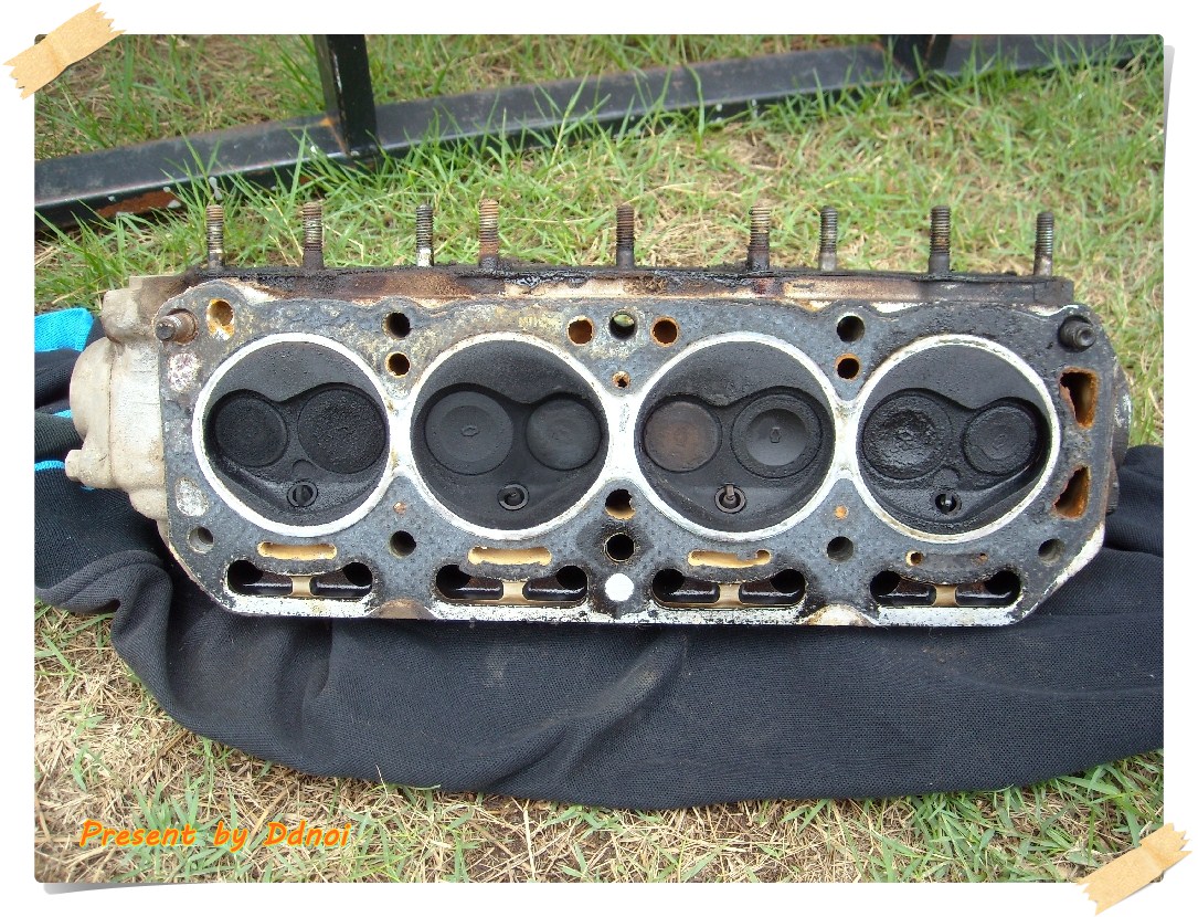

เราไปเปิดฝาสูบกันดีกว่า โอ้โห. ดำคึ๊มี๊แท่น้อ
ddnoi จาก ddnoi 110.168.240.183 จันทร์, 26/3/2555 เวลา : 12:12  IP : 110.168.240.183
edit แก้ไขคำตอบ   delete ลบคำตอบ 2473
       ยกฝาสูบ ออกไป ข้างนอก สภาพดูไม่จืดเลย
