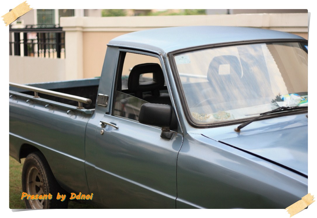

มาอีกแว้วครับ เตรียมรื้อกระจาย สำหรับคันนี้ mazda familia
ddnoi
จาก ddnoi
IP:58.11.87.12
จันทร์ที่ , 30/1/2555
เวลา : 11:26
       ห่างหายไปนาน
ก็ได้เวลา รื้อกระจายอีกรอบ คราวนี้เป็น มาสด้าน้อยนะครับ
       วิวด้านข้าง

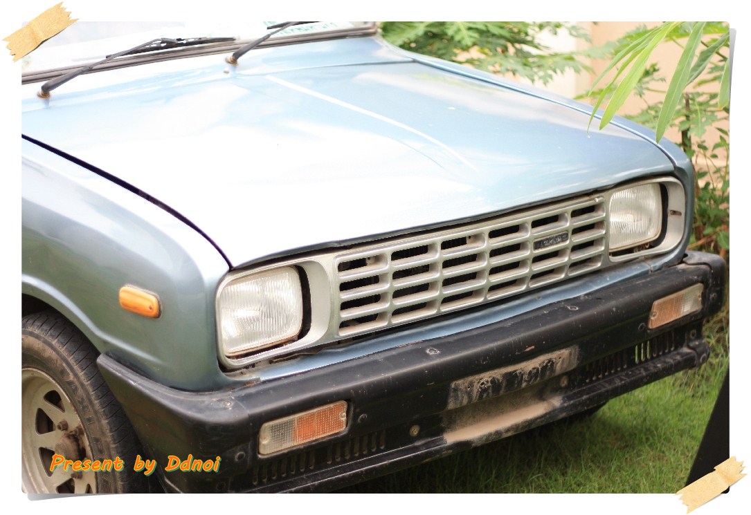

       ด้านหน้าครับ
ddnoi จาก ddnoi 58.11.87.12 จันทร์, 30/1/2555 เวลา : 11:54  IP : 58.11.87.12

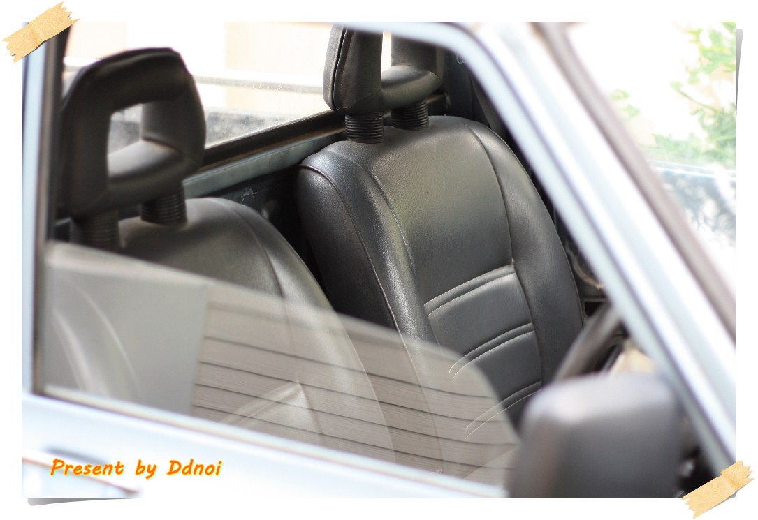

       เบาะยังดีไม่ขาด

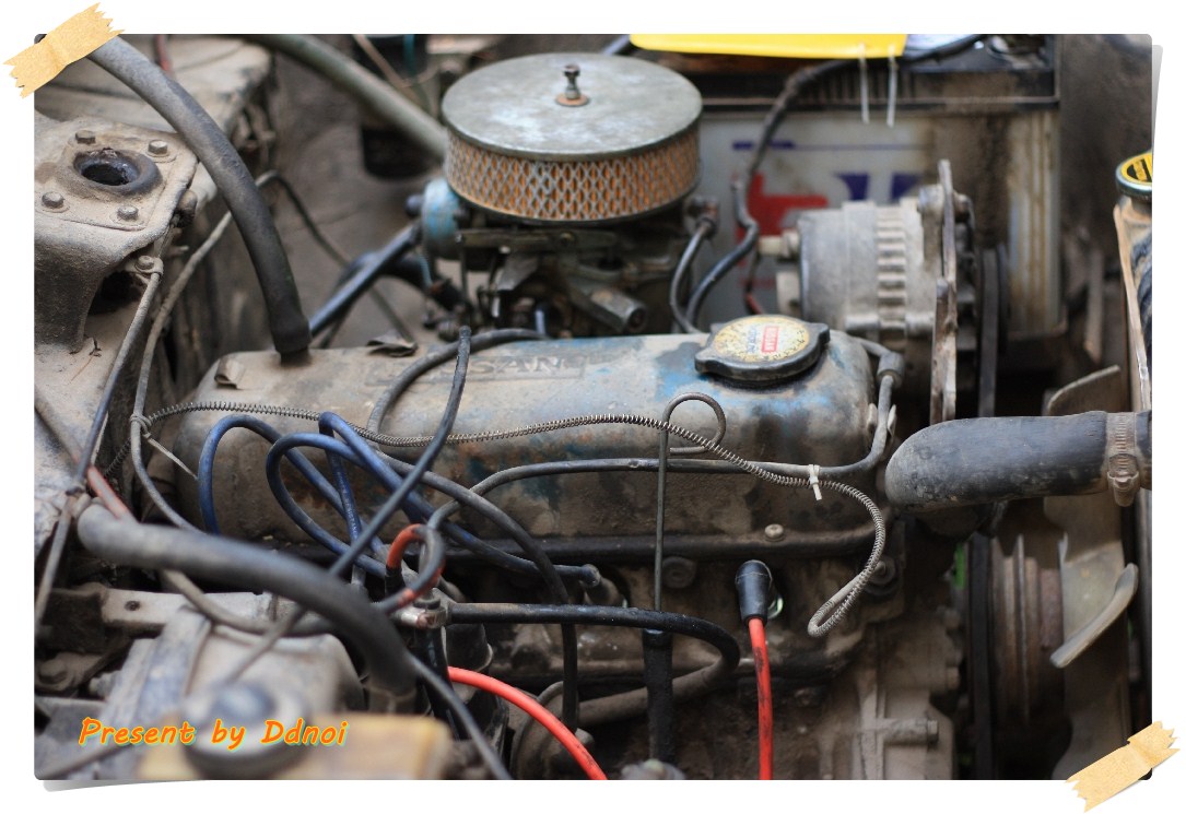

       เครื่องที่มาด้วย เป็น nissan a12 นะครับ

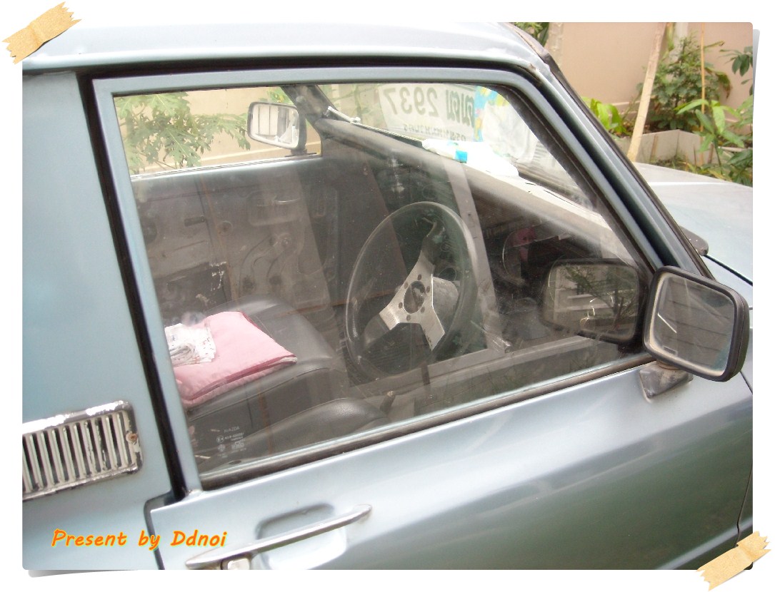

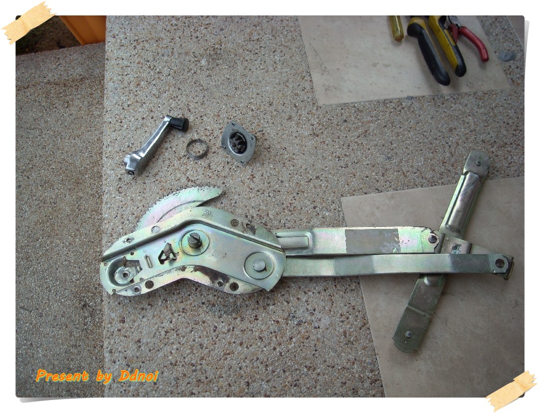

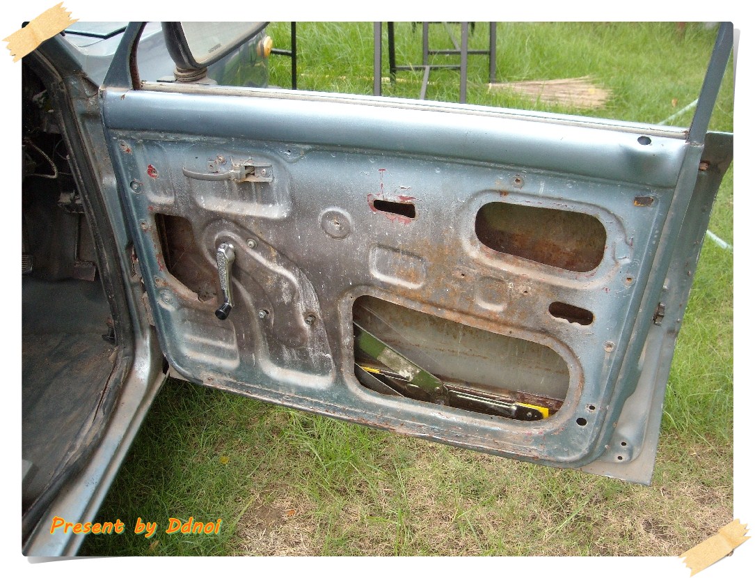

       สัปดาห์นี้. มาทำความรู้จักกับ รางเลื่อนกระจกกัน
อาการคือหมุนกระจกไม่ได้ ถอดออกมาดูกัน
นี่ครับ เป็นชุดเลื่อนกระจก ดูชิ้นส่วนเรียบง่ายดี
มือหมุน.................ผมก็เคยหมุน................
จาก : bkrover(bkrover) 27/6/2556 15:59:09 [202.28.219.118]
ddnoi จาก ddnoi 58.8.172.153 จันทร์, 6/2/2555 เวลา : 12:57  IP : 58.8.172.153
edit แก้ไขคำตอบ   delete ลบคำตอบ 2301

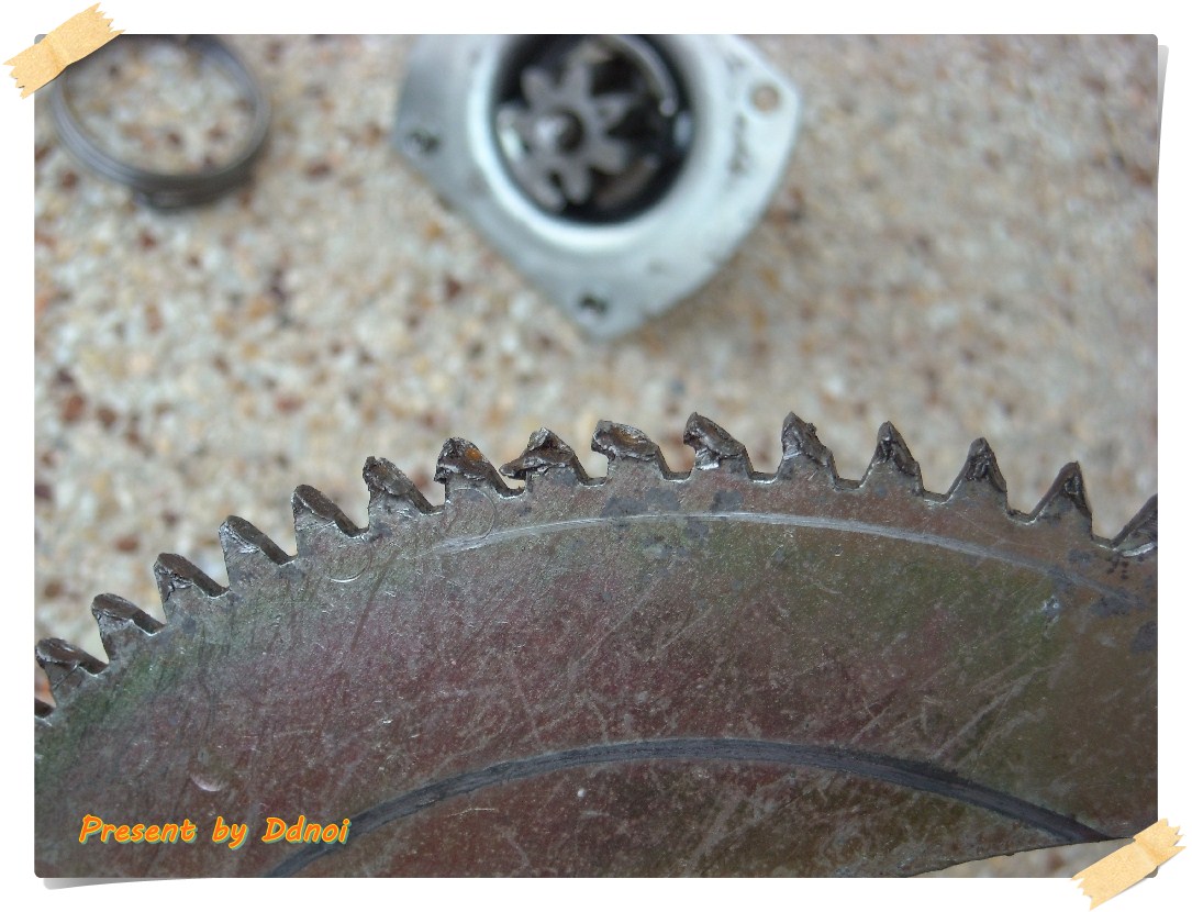

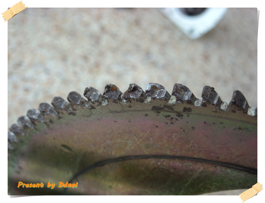

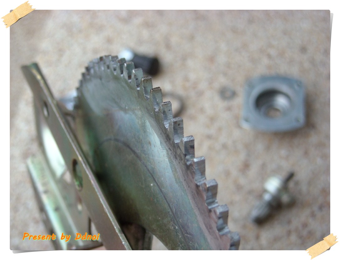

       เอามาดูไกล้ ๆ ก็ถึงบางอ้อ.
อ๊อ. เฟืองหายไปไหนเนี่ย.
แป่ว
ddnoi จาก ddnoi 58.8.172.153 จันทร์, 6/2/2555 เวลา : 13:00  IP : 58.8.172.153
edit แก้ไขคำตอบ   delete ลบคำตอบ 2302
       อีกมุมครับ.
จะทำยังไงดีล่ะเนี่ย.
เฟื่องหาย นึกถึงมะเฟือง ที่เป็นหยักๆๆๆๆๆๆๆๆๆๆ
จาก : bkrover(bkrover) 27/6/2556 16:00:35 [202.28.219.118]
ddnoi จาก ddnoi 58.8.172.153 จันทร์, 6/2/2555 เวลา : 13:02  IP : 58.8.172.153
edit แก้ไขคำตอบ   delete ลบคำตอบ 2303

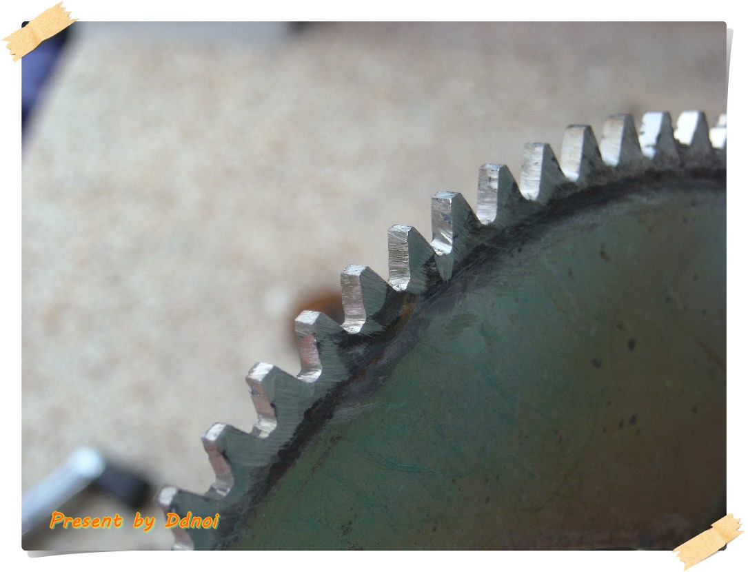

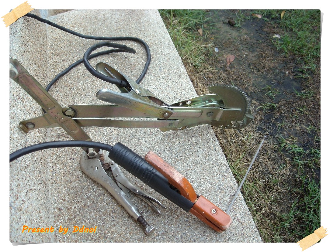

       หลังจากคิดอยู่นาน.
คิดไม่ออก แป่ว
ไม่ใช่ คิดได้ว่าต้องเพิ่มเนื่อเฟืองขึ้นมา.
จัดการเชื่อมซะเลย แฮ่ ๆ จะได้เรื่องไม๊เนี่ย
ddnoi จาก ddnoi 58.8.172.153 จันทร์, 6/2/2555 เวลา : 13:09  IP : 58.8.172.153
edit แก้ไขคำตอบ   delete ลบคำตอบ 2304
       นี่ครับ กับการปลุกปล้ำกับมันอยู่นาน. หลายชั่วโมงผ่านไป
เย้ ๆ เราไดเฟืองใหม่แล้ว 55555
เหมือนดูดีนะ
ddnoi จาก ddnoi 58.8.172.153 จันทร์, 6/2/2555 เวลา : 13:12  IP : 58.8.172.153
edit แก้ไขคำตอบ   delete ลบคำตอบ 2305
       อีกมุมครับ
ไม่ค่อยสวยเท่าไหร่ ใช้หัวหมูเจียรเอาก็เลยดูแปลก ๆ
เดี๋ยวเรามาลุ้นกันดูว่า จะใช้งานได้ไหม.

       เสร็จแล้วครับ
ใส่เข้าที่เดิม
ddnoi จาก ddnoi 58.8.147.6 จันทร์, 20/2/2555 เวลา : 09:51  IP : 58.8.147.6
edit แก้ไขคำตอบ   delete ลบคำตอบ 2330
       ปิดประตู
สำเร็จ 555
edit แก้ไขคำตอบ   delete ลบคำตอบ 2331

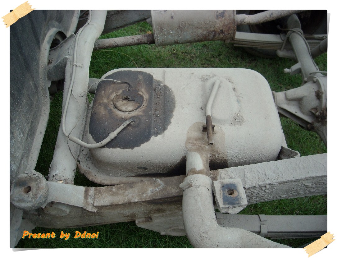

       จะซ่อมถังน้ำมันไม่ใช่หรือ
แล้วนี่ทำอะไร อ่ะ
นั่นดิ ทำอะไร

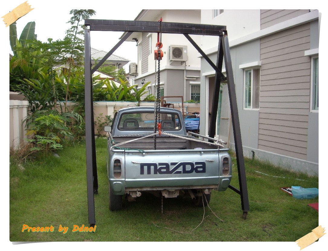

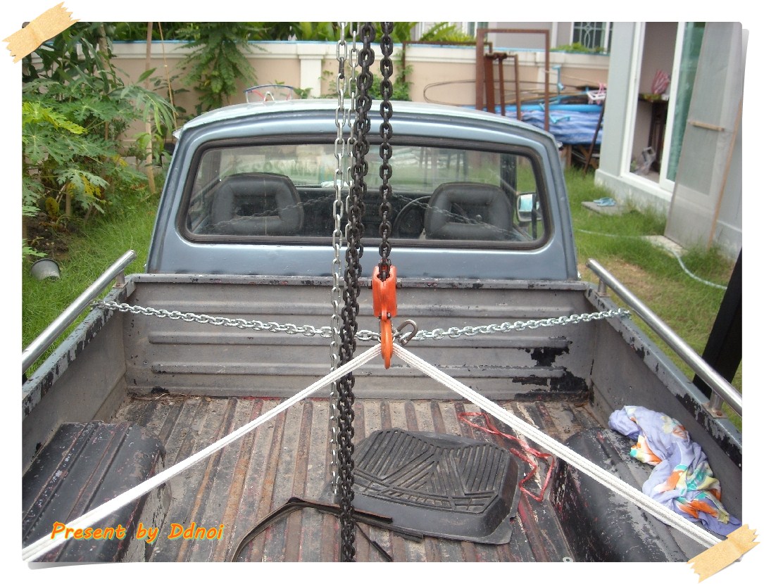

ddnoi จาก ddnoi 58.8.147.6 จันทร์, 20/2/2555 เวลา : 09:54  IP : 58.8.147.6
edit แก้ไขคำตอบ   delete ลบคำตอบ 2333

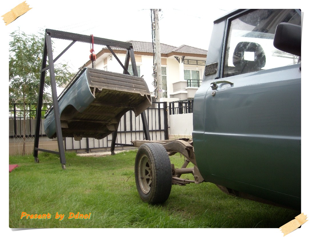

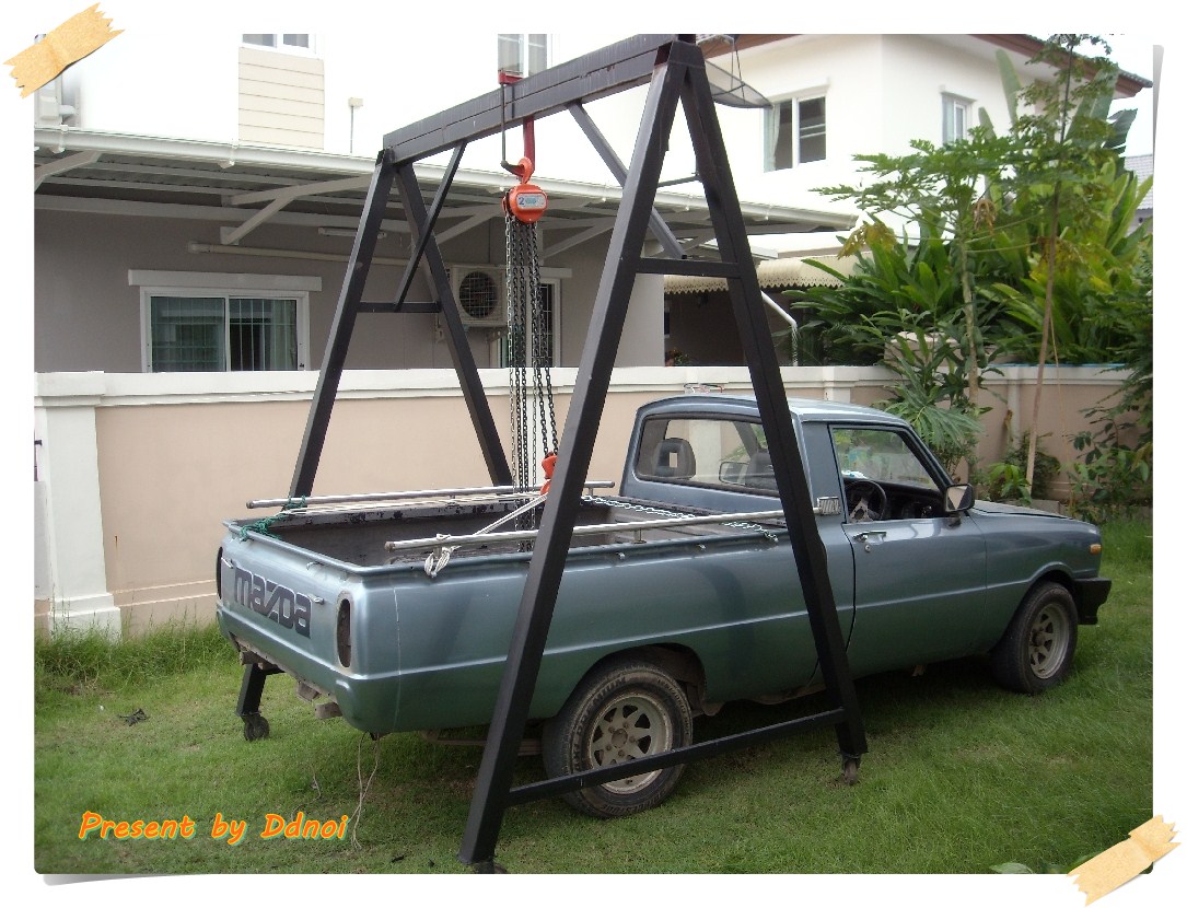

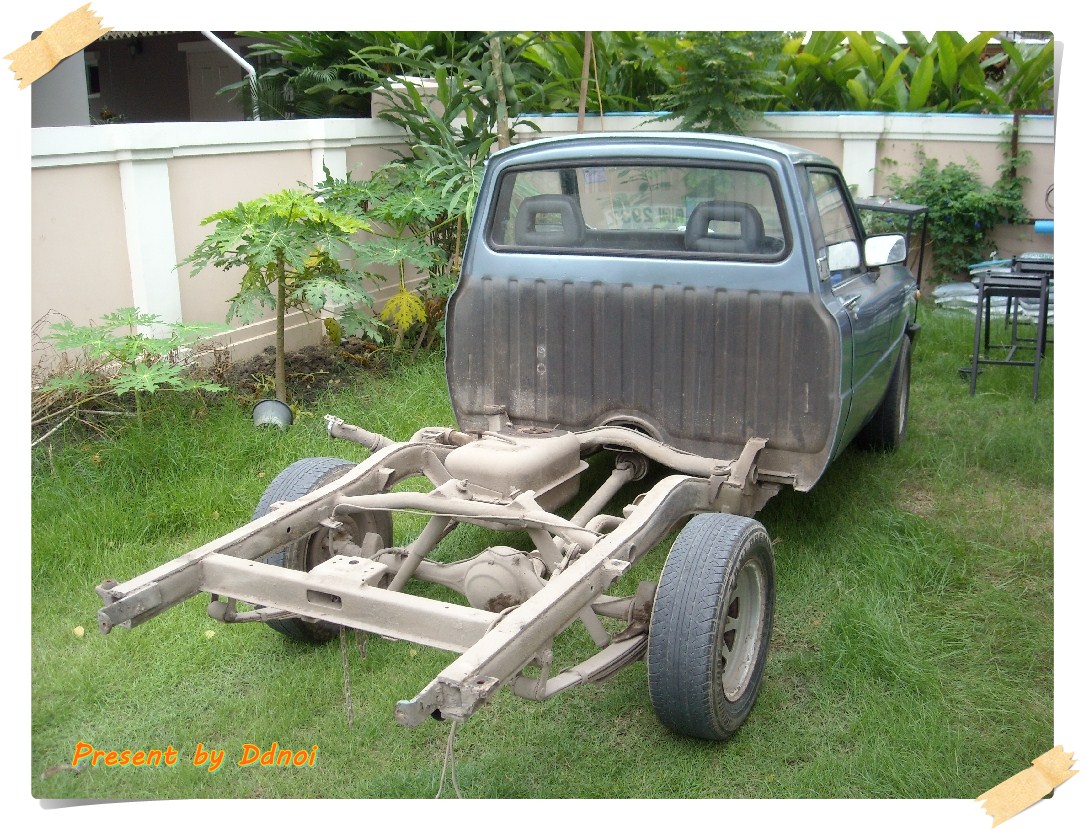

       ชาวบ้านเขาถอดถังลง
แต่เราถอดกระบะขึ้น
ทำไปได้
ddnoi จาก ddnoi 58.8.147.6 จันทร์, 20/2/2555 เวลา : 09:56  IP : 58.8.147.6
edit แก้ไขคำตอบ   delete ลบคำตอบ 2334
       ยกออกซะเลย เกะกะดีนัก 555
ddnoi จาก ddnoi 58.8.147.6 จันทร์, 20/2/2555 เวลา : 09:57  IP : 58.8.147.6
edit แก้ไขคำตอบ   delete ลบคำตอบ 2335
       มาดูถังไกล้ ๆ อ๋อ
ทำไมเติมน้ำมันแล้วหกเรียดราด
ก็สายระบายลมไม่ได้ต่อนี่เอง
ddnoi จาก ddnoi 58.8.147.6 จันทร์, 20/2/2555 เวลา : 09:59  IP : 58.8.147.6
edit แก้ไขคำตอบ   delete ลบคำตอบ 2336

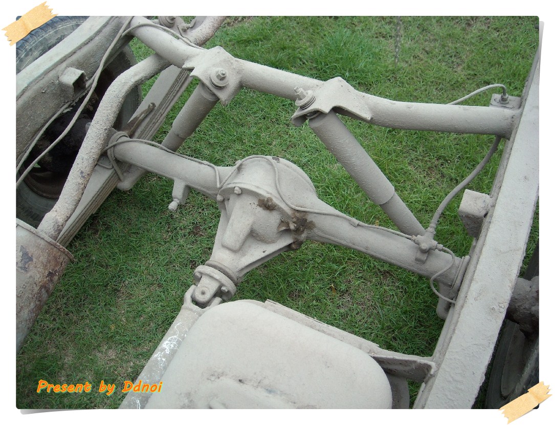

       เฟืองท้ายเล็กนิดเดียวเอง

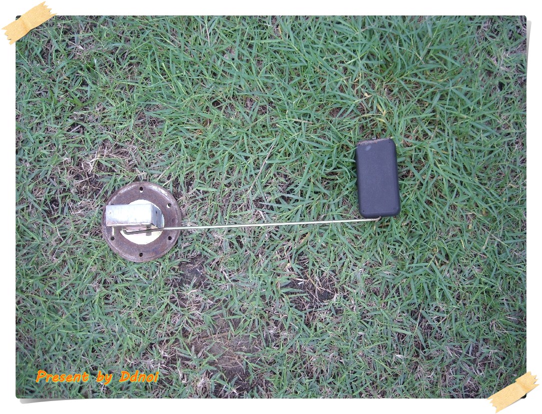

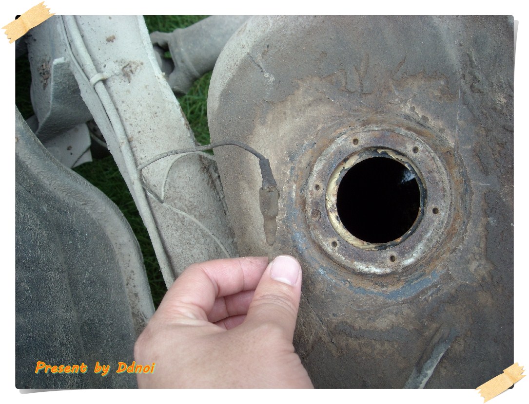

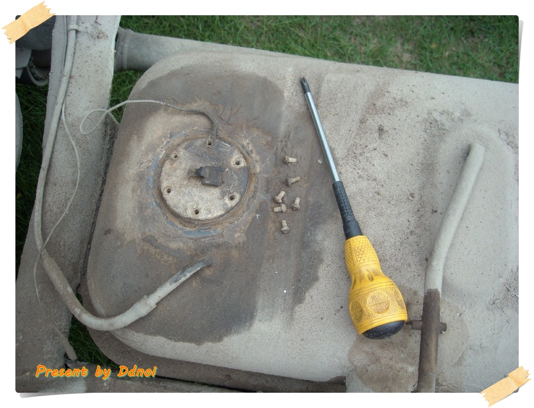

       เข้าเรื่องกันดีกว่า
ถอดลูกลอยมาดูซิทำไมมันไม่ทำงาน
ddnoi จาก ddnoi 58.8.147.6 จันทร์, 20/2/2555 เวลา : 10:03  IP : 58.8.147.6
edit แก้ไขคำตอบ   delete ลบคำตอบ 2339

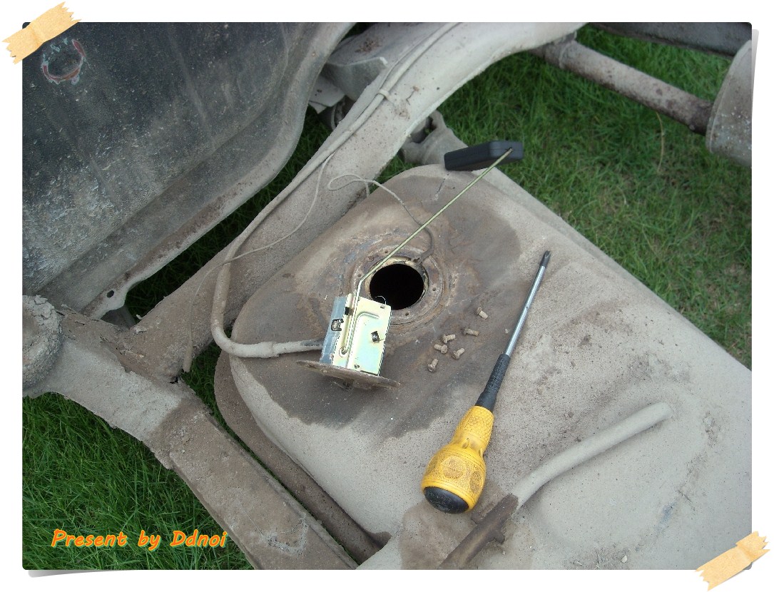

       ดึงออกมาแล้ว หน้าตาเป็นแบบนี้นี่เอง
edit แก้ไขคำตอบ   delete ลบคำตอบ 2340
       เสียแล้วมั้ง ทิ้งซะเลย
เอ้ย ไม่ใช่
ddnoi จาก ddnoi 58.8.147.6 จันทร์, 20/2/2555 เวลา : 10:09  IP : 58.8.147.6
edit แก้ไขคำตอบ   delete ลบคำตอบ 2341

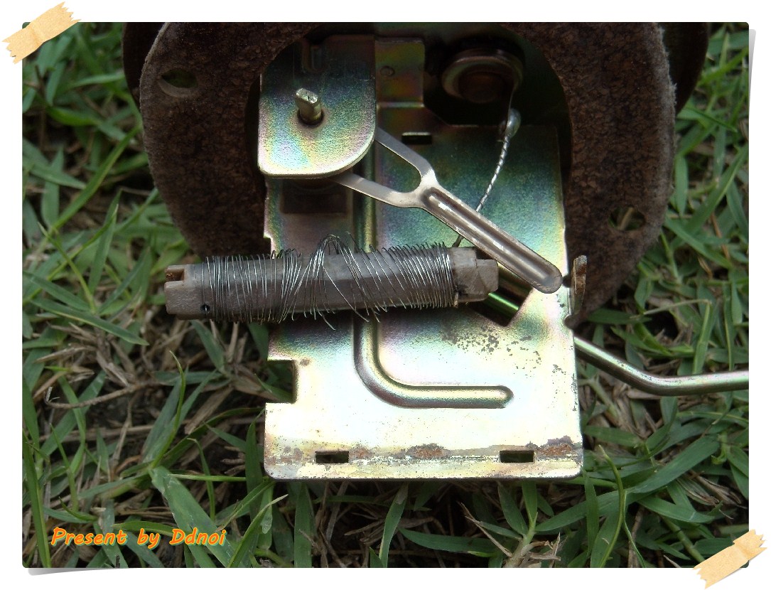

       ถอดมาดู
นี่ไงเสียจริง ๆ ด้วย
เส้นลวดหลุดกระจายเลย
ddnoi จาก ddnoi 58.8.147.6 จันทร์, 20/2/2555 เวลา : 10:10  IP : 58.8.147.6
edit แก้ไขคำตอบ   delete ลบคำตอบ 2342

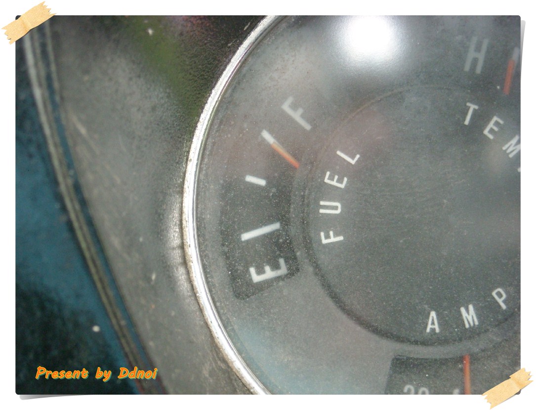

       ทีนี้มาเช็คดูว่า ไมล์มันดีหรือป่าว
โดยการเอาสายสองเส้นของมันต่อกันดื้อ ๆ แบบนี้
ddnoi จาก ddnoi 58.8.147.6 จันทร์, 20/2/2555 เวลา : 10:13  IP : 58.8.147.6
edit แก้ไขคำตอบ   delete ลบคำตอบ 2343
       มาดูไมล์ โอ้โห เต็มถัง 5555
