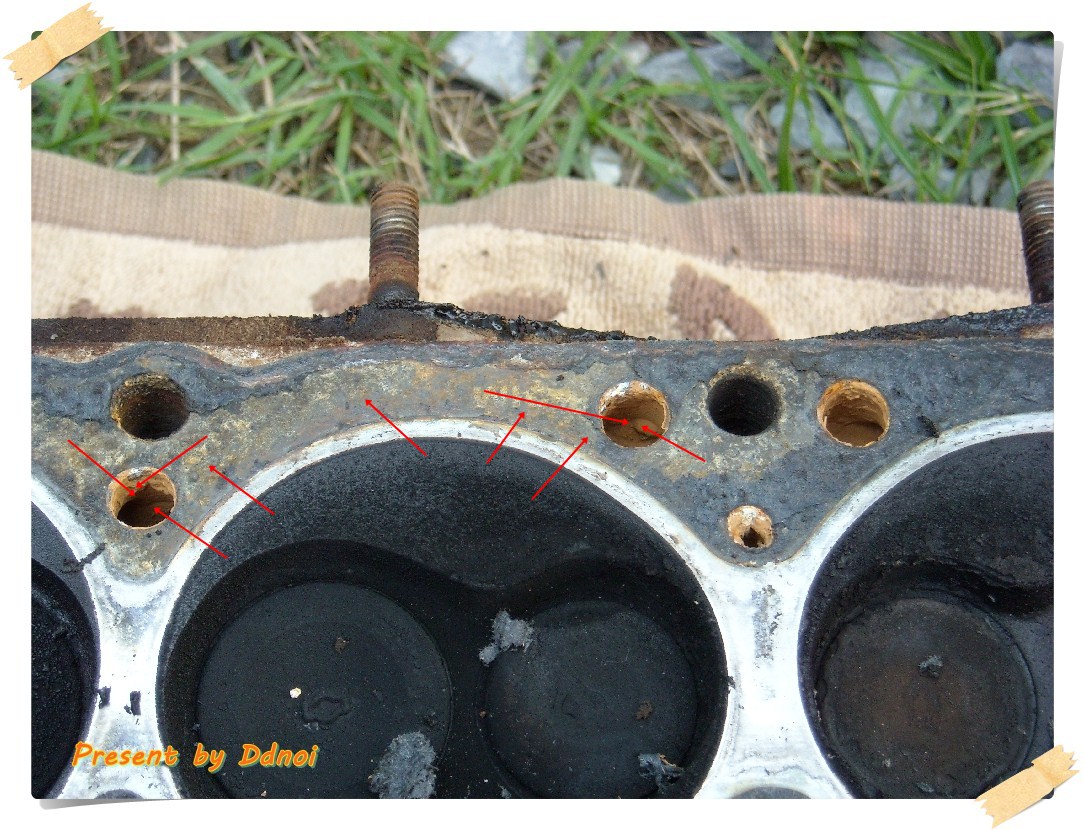

       อาการควันออกจากท่อน้ำ มีอยู่ทางเดียวครับ
คือ ประเก็นรั่วครับ. แรงอัดถูกรั่วมาตามประเก็นแล้วก็เข้า ช่องตาน้ำ
สังเกตุง่าย ๆ คือบริเวณนั้นจะขึ้นสนิมครับ.

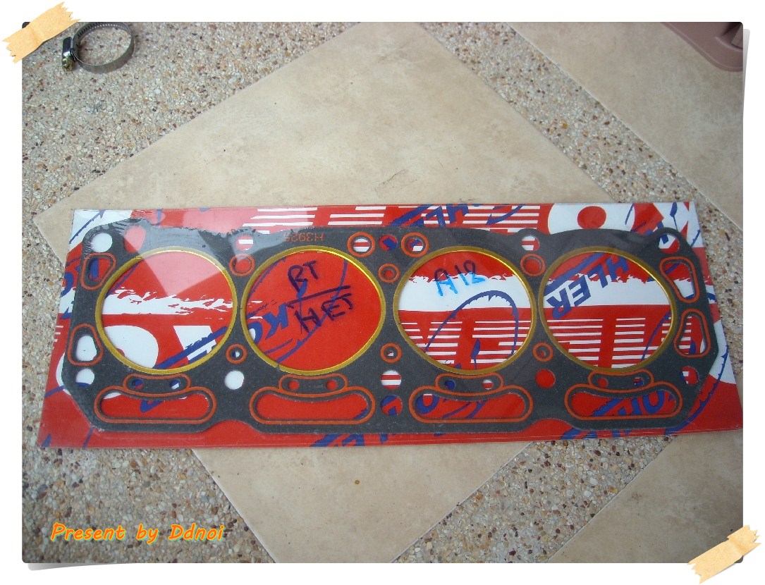

       ไปเลย ซื้อประเก็นใหม่ซะ
ddnoi จาก ddnoi 110.168.240.183 จันทร์, 26/3/2555 เวลา : 12:18  IP : 110.168.240.183
edit แก้ไขคำตอบ   delete ลบคำตอบ 2476
คำตอบที่ 63
       ยางฝาวาว
ddnoi จาก ddnoi 110.168.240.183 จันทร์, 26/3/2555 เวลา : 12:19  IP : 110.168.240.183
edit แก้ไขคำตอบ   delete ลบคำตอบ 2477
คำตอบที่ 64
       ท่อน้ำใหม่
edit แก้ไขคำตอบ   delete ลบคำตอบ 2478
คำตอบที่ 65
       ต่อไป ก็ต้อง ทำความสะอาดฝา ให้เรียบร้อยก่อน ที่จะใส่ประเก็น
จะได้ไม่รั่ว

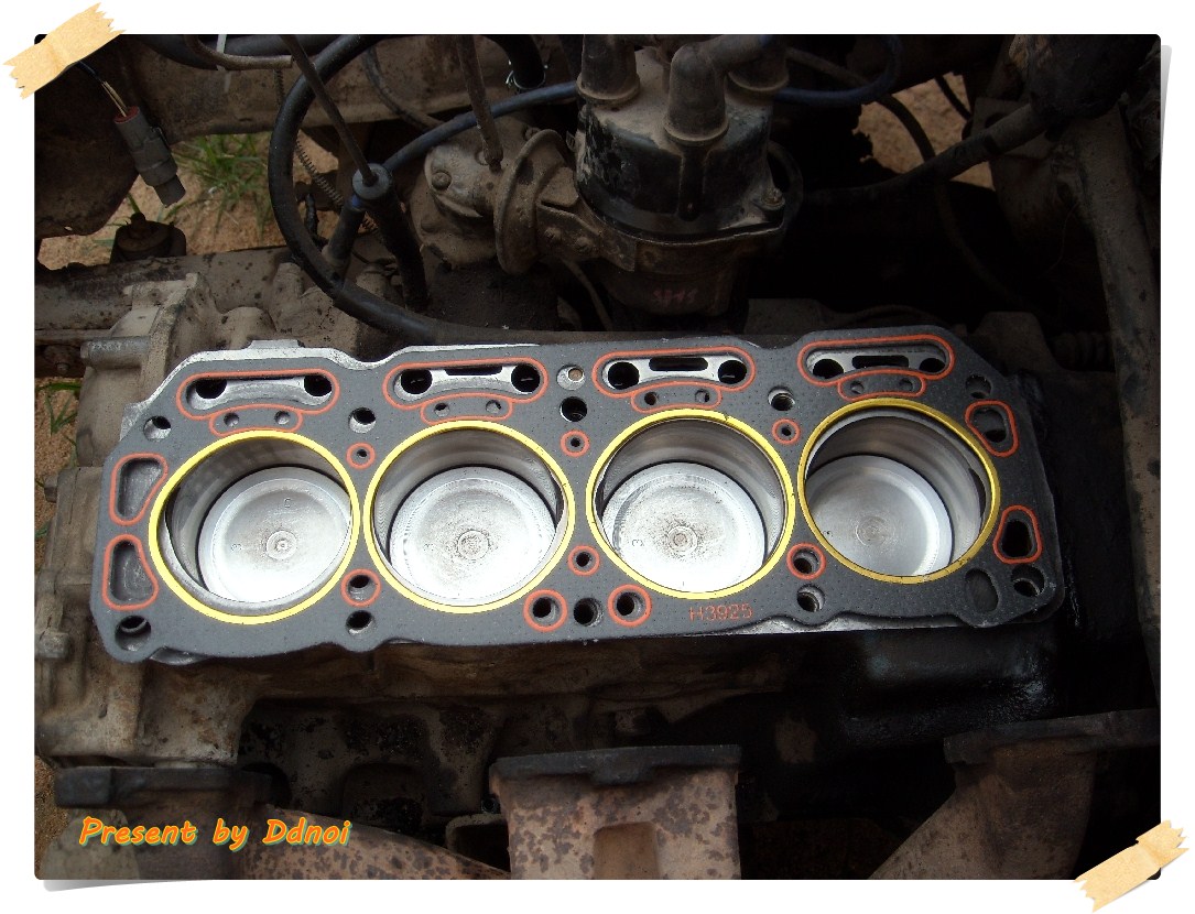

       วันนี้ มาประกอบกันต่อครับ
ลองเอาวางดู สวยดี ปล.อย่าวางฝิดด้านนะรูตาน้ำไม่เหมือนกัน
อย่างอันนี้ผิดด้าน 555 (ถ้าสังเกตุ)

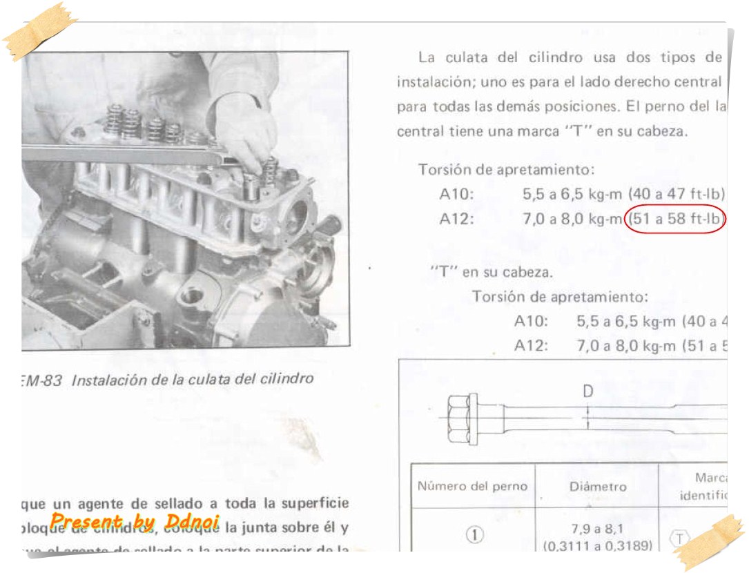

       มาดูซิว่า ต้องขัดน๊อตที่แรงบิดเท่าไหร่ อ๋อ 50 กว่า ๆ
ddnoi จาก ddnoi 58.8.45.113 จันทร์, 2/4/2555 เวลา : 12:01  IP : 58.8.45.113
edit แก้ไขคำตอบ   delete ลบคำตอบ 2496
คำตอบที่ 77
       ขันเข้าไปครับ 58 เสร็จแล้ว

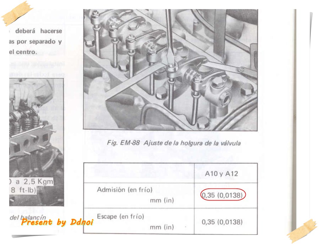

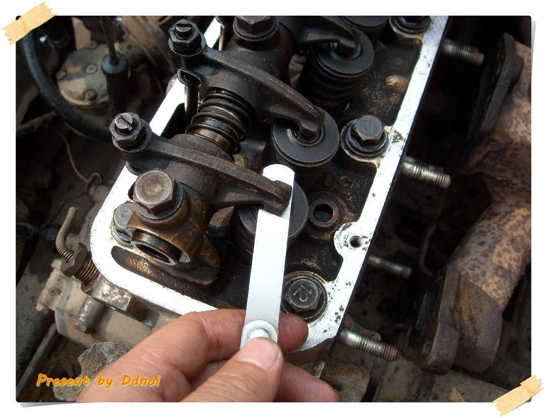

       ต่อไปมาตั้งวาวล์ครับ ค่าความห่างอยู่ที่ 0.35 mm. หรือ 0.0138 in.
หาได้เบอร์นี้ครับ
ddnoi จาก ddnoi 58.8.45.113 จันทร์, 2/4/2555 เวลา : 12:04  IP : 58.8.45.113
edit แก้ไขคำตอบ   delete ลบคำตอบ 2498
คำตอบที่ 79
       นี่คู่มือการันตีความถูกต้อง 555

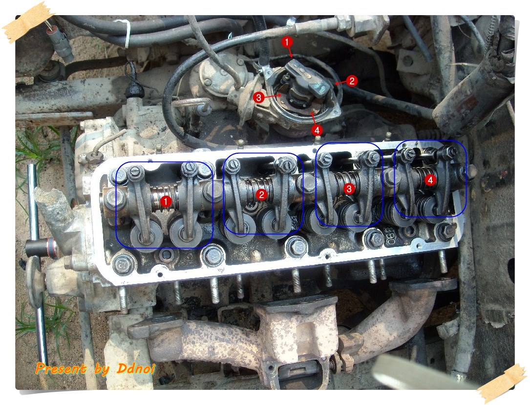

       ก่อนจะตั้งวาวล์ ต้องหมุนหาตำแหน่งของลูกสูบก่อนครับ
โดยเริ่มตั้งที่สูบที่ 1 (สังเกตุที่ขั้วสายหัวเทียน ตรงกับลูกที่ 1)
2,3,4 ตามรูป
