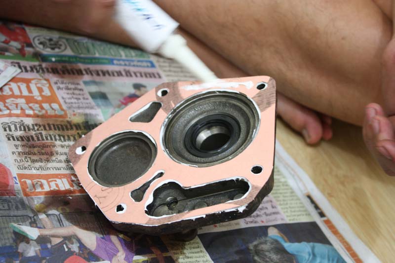

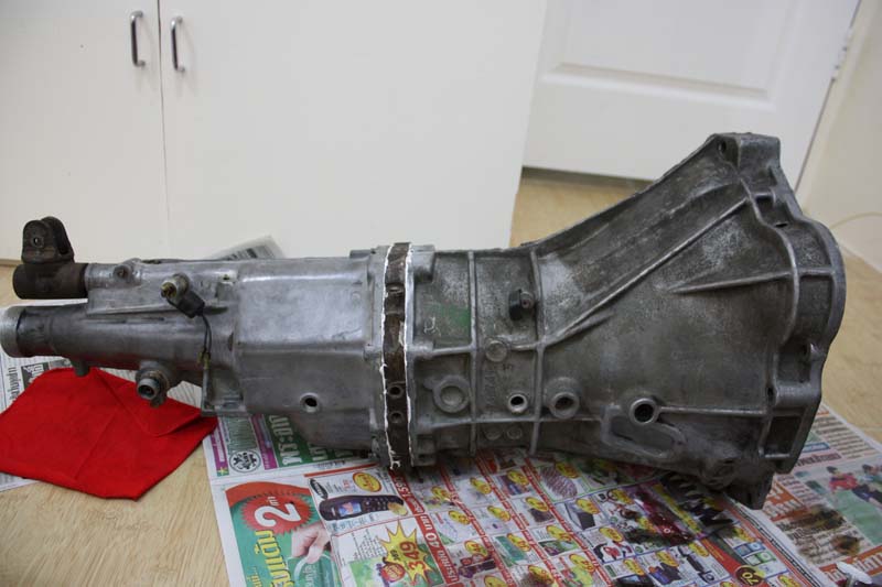

       อันนี้ คือ กาว ครับ เอาไว้ทาประเก็น
ddnoi จาก ddnoi 58.11.73.170 พุธ, 7/4/2553 เวลา : 13:54  IP : 58.11.73.170
edit แก้ไขคำตอบ   delete ลบคำตอบ 398
       ว่าแล้วก็ทาซะเลย 555
ddnoi จาก ddnoi 58.11.73.170 พุธ, 7/4/2553 เวลา : 13:56  IP : 58.11.73.170
edit แก้ไขคำตอบ   delete ลบคำตอบ 399

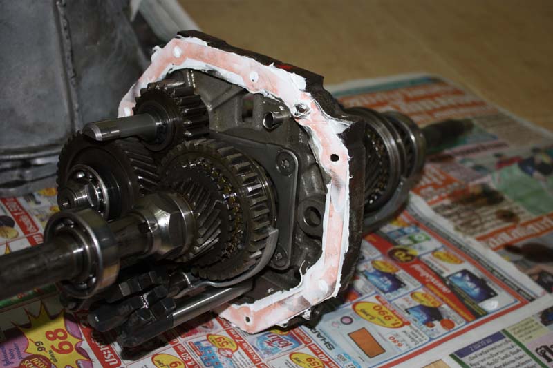

       ทาเสร็จ ก็ เอามาประกบกัน ขันน๊อตให้แน่น ๆ เย่ ๆ

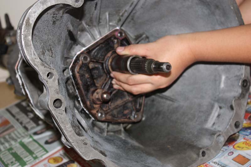

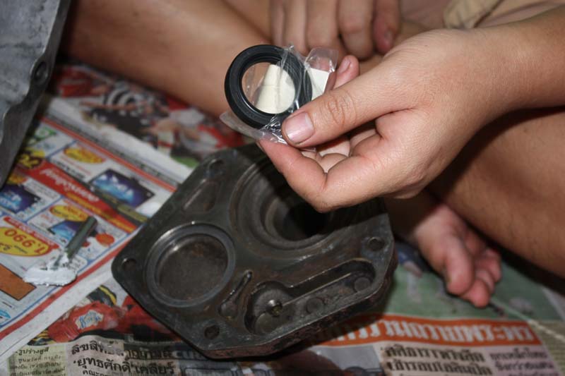

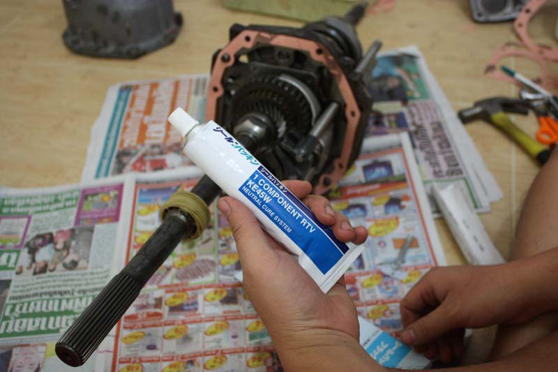

       ต่อมา ก็ ใส่ซิล ด้านหน้า เกียร์
ddnoi จาก ddnoi 58.11.73.170 พุธ, 7/4/2553 เวลา : 13:58  IP : 58.11.73.170
edit แก้ไขคำตอบ   delete ลบคำตอบ 401
       ทากาวด้วย.. อิ ๆ
ddnoi จาก ddnoi 58.11.73.170 พุธ, 7/4/2553 เวลา : 13:59  IP : 58.11.73.170
edit แก้ไขคำตอบ   delete ลบคำตอบ 402
       ใส่เข้าไปแล้ว ๆ ๆ ๆ ๆ ขันน๊อตด้วยนะ.

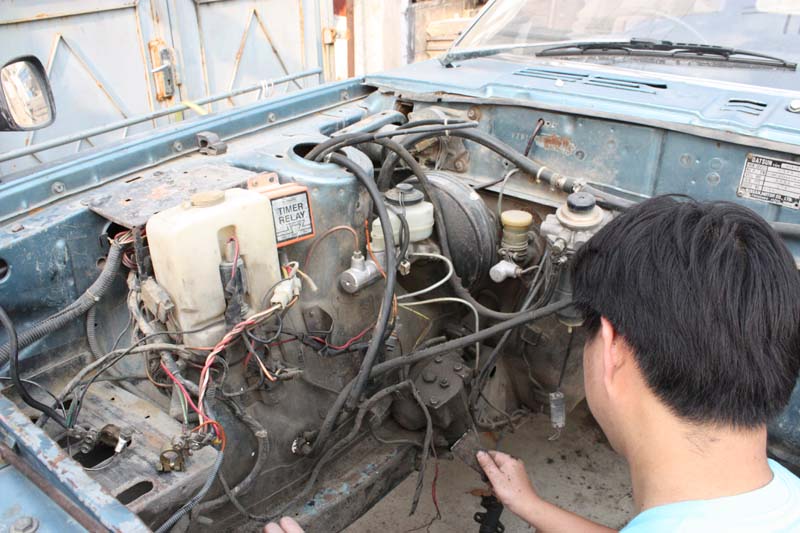

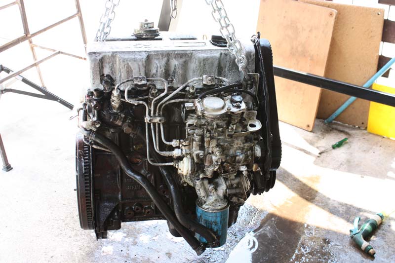

มาต่อด้วย เครื่องยนต์ กัน ครับ... ทีนี้ก็ล้างให้สะอาดครับ... น้ำมันเยิ้มเชียว..
ddnoi จาก ddnoi 58.11.73.170 พุธ, 7/4/2553 เวลา : 14:01  IP : 58.11.73.170

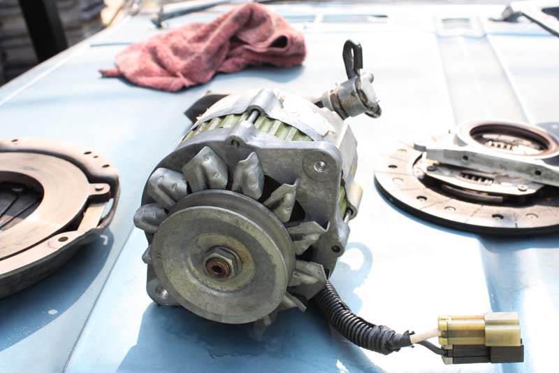

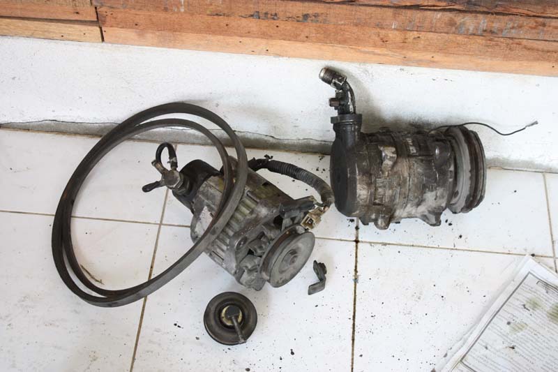

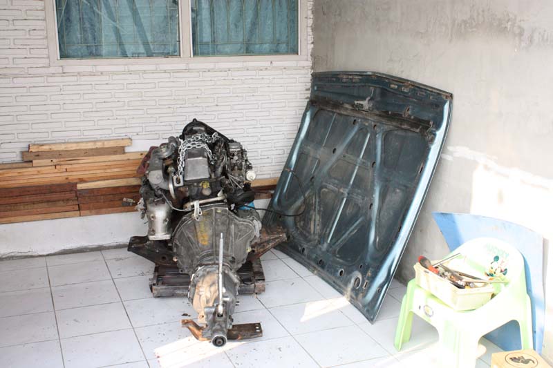

       ถอด ได กับ คอม ออกมา กองไว้..
ddnoi จาก ddnoi 58.11.73.170 พุธ, 7/4/2553 เวลา : 14:02  IP : 58.11.73.170

       ล้างเสร็จแล้ว วางตากแดดไว้เรียงราย..
ddnoi จาก ddnoi 58.11.73.170 พุธ, 7/4/2553 เวลา : 14:06  IP : 58.11.73.170

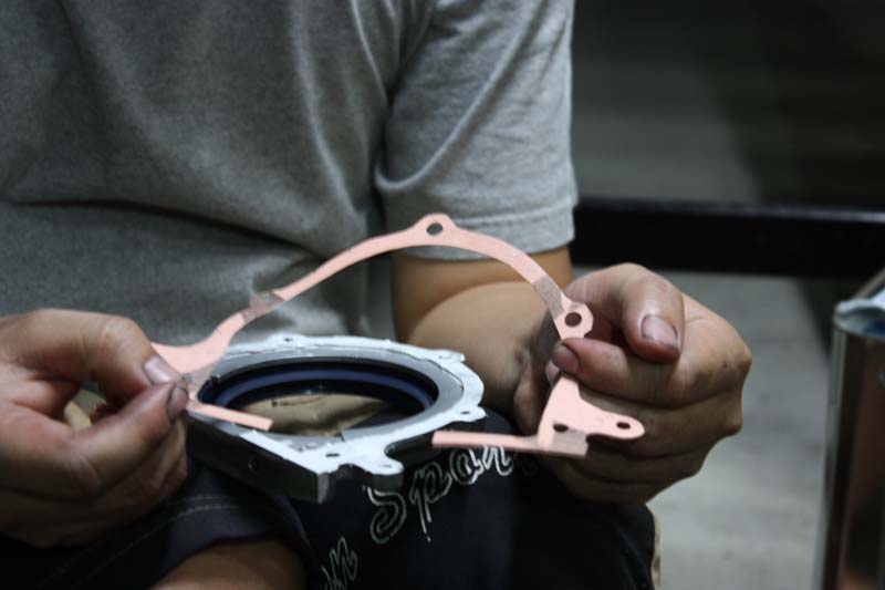

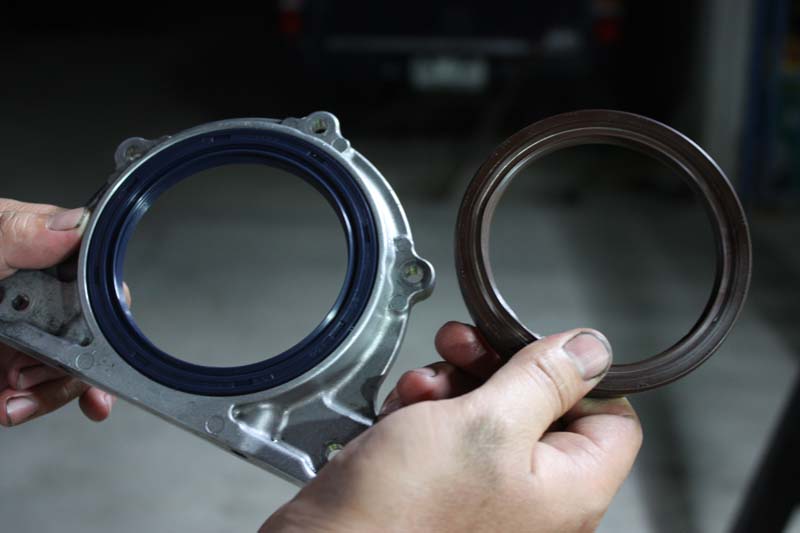

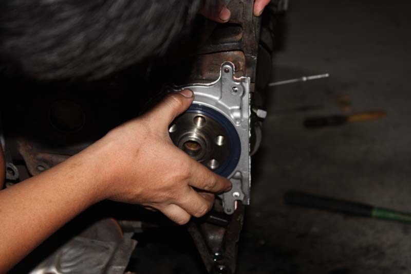

       อันนี้เป็น ซิลคอหลัง เครื่องครับ.. มันรั่วเหมือนกัน ต้องเปลี่ยน..
ddnoi จาก ddnoi 58.11.73.170 พุธ, 7/4/2553 เวลา : 14:07  IP : 58.11.73.170
edit แก้ไขคำตอบ   delete ลบคำตอบ 407
       ทากาว
ddnoi จาก ddnoi 58.11.73.170 พุธ, 7/4/2553 เวลา : 14:08  IP : 58.11.73.170
edit แก้ไขคำตอบ   delete ลบคำตอบ 408
       ใส่

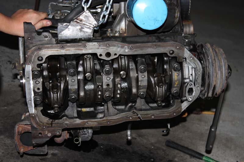

       นี่ก็เป็น ด่านล่างของเครื่อง เห็นไส้เห็นพุง หมดเลย อิ ๆ

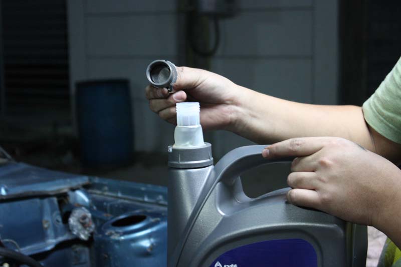

ทีนี้ก็ ไปซื้อน้ำมันเครื่องมา จะเทใส่แล้วครับ นีแกลอนแบบนี้นะครับ..
ddnoi จาก ddnoi 58.11.73.170 พุธ, 7/4/2553 เวลา : 14:34  IP : 58.11.73.170
edit แก้ไขคำตอบ   delete ลบคำตอบ 413
       ดึงขี้นมา จะมี จุ๊ดจู๋ ยื่นออกมา 555 ทะลึง อิ ๆ
เขาทำดีนะเนี่ย สะดวกเท จริง ๆ

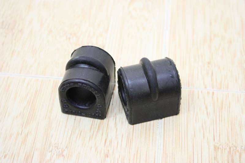

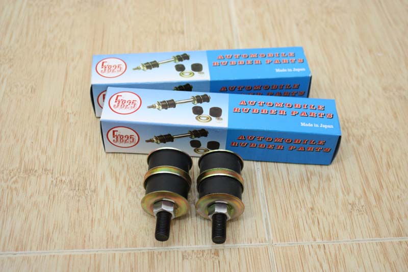

นี่เป็น ยาง กันโคลงหน้าครับ สองชุด ซ้ายขวา..

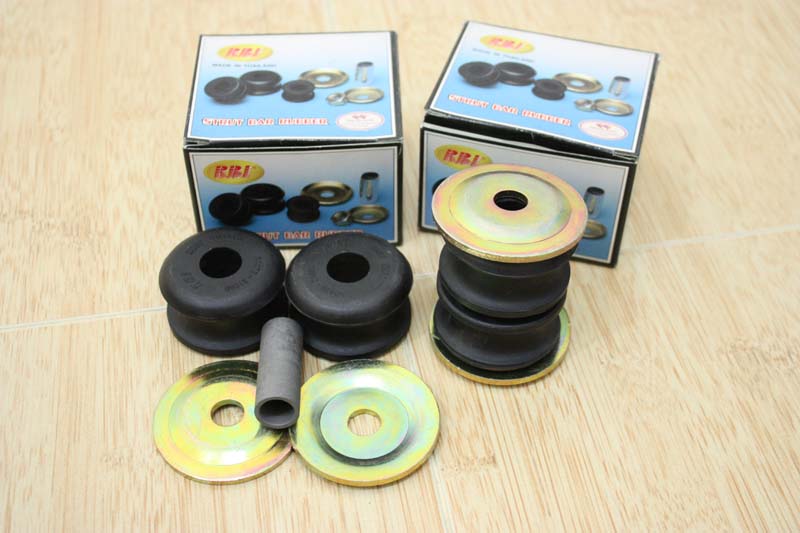

       นี่เป็นยาง คันส่งกลาง ครับ.. อยู่อีกด้านหนึ่งของพวงมาลัย..

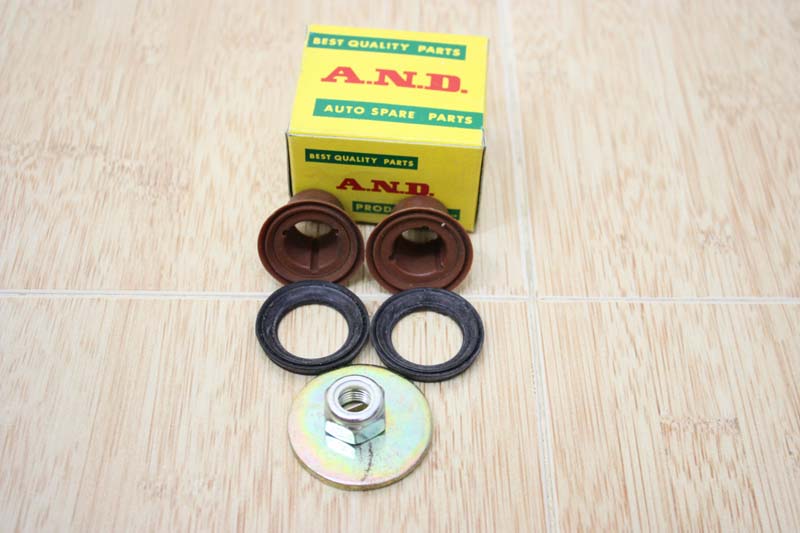

       อันนี้เป็น ยางหนวดกุ้งครับ... เป็นยางที่ไว้ดึงล้อหน้าไว้ครับ ไม่ไห้ขยับไปด้านหน้า หรือด้านหลัง และมีไว้ตั้งศูนย์ถ่วงล้อด้วยครับ...
ddnoi จาก ddnoi 58.11.73.170 พุธ, 7/4/2553 เวลา : 15:06  IP : 58.11.73.170

       อันนี้เป็นยาง กันโครงครับ.. มีไว้จับเหล็กกันโครง ให้ติดกับ ตัวถังรถน่ะครับ... ว้าว ว้าว
ddnoi จาก ddnoi 58.11.73.170 พุธ, 7/4/2553 เวลา : 15:08  IP : 58.11.73.170

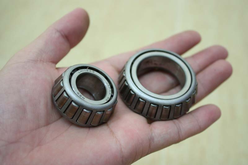

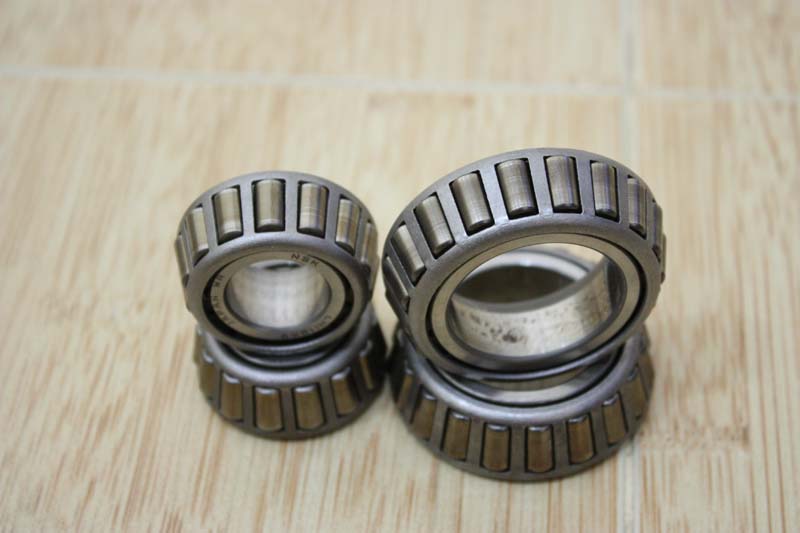

       อันนี้เป็น ลูกปืนครับอยู่ล้อหน้านะครับ เล็กนิดเดียวเอง เวลาใช้รถก็อย่าไป หักโหมมันมาก เดี๋ยวจะพังเอา
ยังไม่เสียครับ ใช้ได้ดี.. เลยไม่เปลี่ยน.. ซ้ายขวา มีทั้งหมด 4 วงครับ...

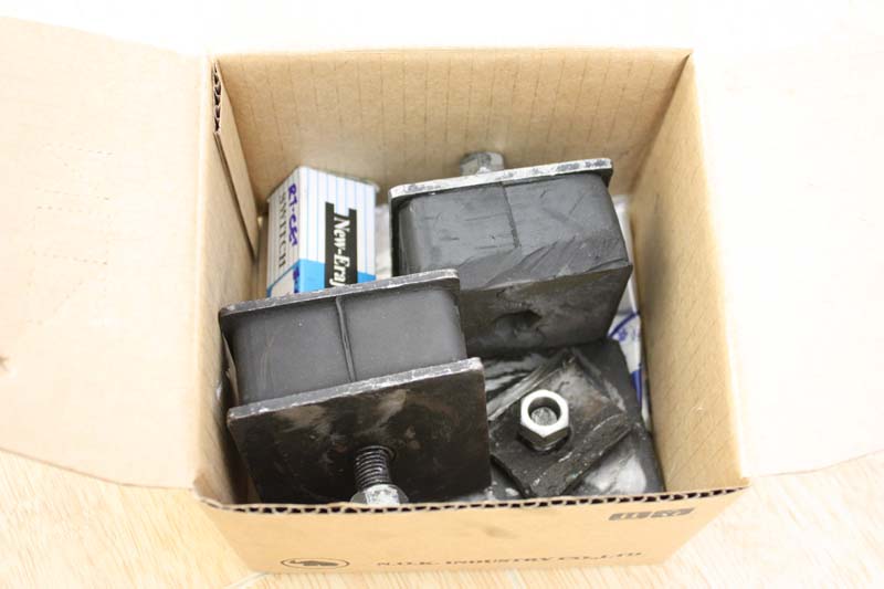

       ส่วนอันนี้เป็น ยางแท่นเครื่องครับ ของใหม่ ใส่เข้าไปแล้ว ไม่ได้ถ่าย ได้ถ่ายแต่ของเก่าที่เปลี่ยนแล้ว
อิ ๆ ใช้จนเยินเชียว ว้าว.

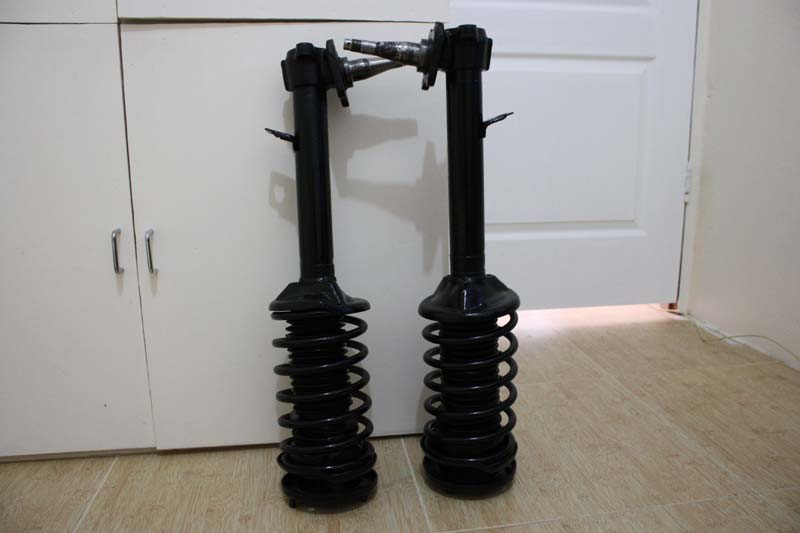

       อันนี้เป็น ลูกหมาก คันส่งพวงมาลัย ทั้งชุดครับ.. เอาไปให้ ช่างเขาอัดมาใหม่แล้วครับ...
ค่าอัด พันสามครับ... แพงมาก. หมดกระเป๋าเลย..
ddnoi จาก ddnoi 58.11.73.170 พุธ, 7/4/2553 เวลา : 15:20  IP : 58.11.73.170
edit แก้ไขคำตอบ   delete ลบคำตอบ 424
       โชคหน้าครับ เอาไปอัดมาใหม่เหมือนกัน ข้างละ เจ็ดร้อยครับ
ค่าข้าว หมด. อดกินข้างเย็นนี้.. 555"

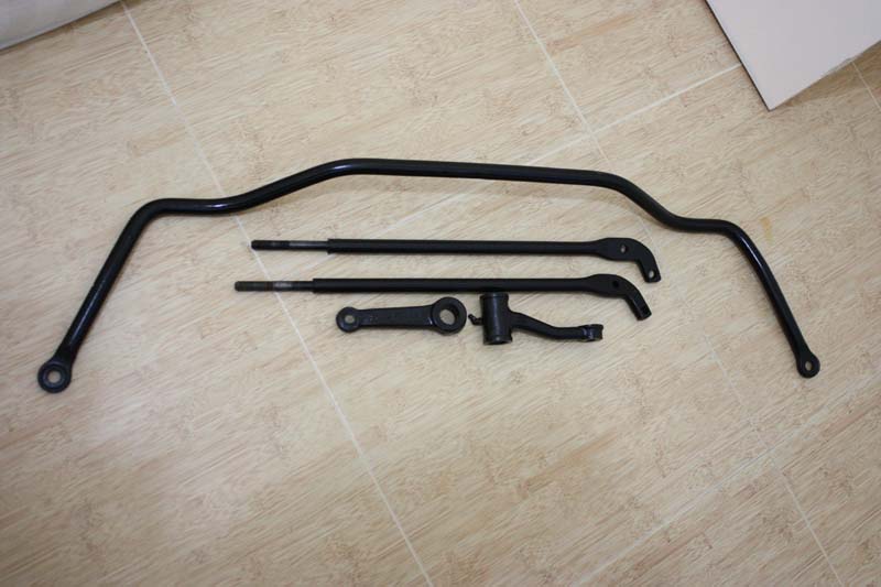

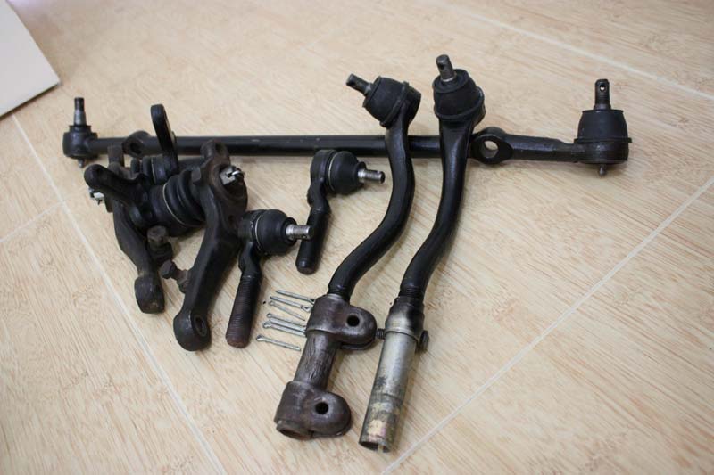

       นี่ครับ เหล็กกันโครง.. ที่ได้กล่าวมาแล้วข้างบน บน ...
สองนันเล็กเป็น เหล็ก หนวดกุ้ง ครับ. อิอิ
ส่วนสองตัวเล็ก ๆ นั่นเป็น ตัว ยึด คันส่งกลาง ซ้าย กับ ขวาต่อเข้ากับ พวงมาลัย..
ปล..... ผมทาสีดำเอาไว้ครับ เผื่อกันสนิมได้บ้าง (ดีกว่าไม่ได้ทาอะไร) วู้ ๆ

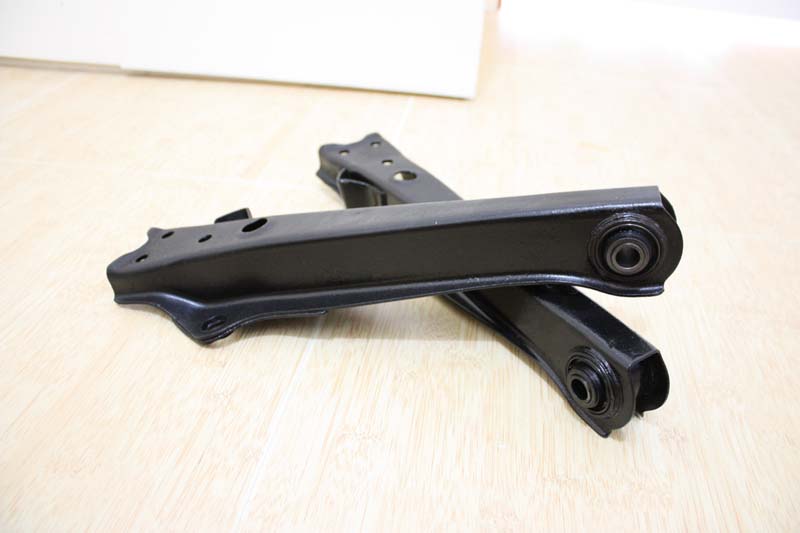

       อันนี้เป็น เหล็ก ปีกนกครับ... เป็นเหล็กที่ยื่นมาจับล้อหน้าไว้ครับ..... 555
เอาไปอัด ยางมาใหม่แล้วด้วย
