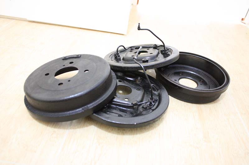

       แล้วก็ นี่ครับ.. เป็น จานเบรกหน้าครับ งง งงง รถรุ่นเก่าไม่มีดิสเบรกครับ มีแต่จานแบรก...
ddnoi จาก ddnoi 58.11.73.170 พุธ, 7/4/2553 เวลา : 16:04  IP : 58.11.73.170

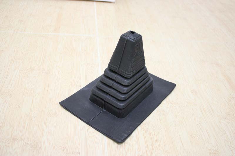

คำตอบที่ 64
       ที่ครอบคันเกียร์ครับ ของเก่าขาดหมดแล้ว กำ เราต้องซื้อมาใช้.. อือ ๆ
ddnoi จาก ddnoi 58.11.73.170 พุธ, 7/4/2553 เวลา : 16:14  IP : 58.11.73.170

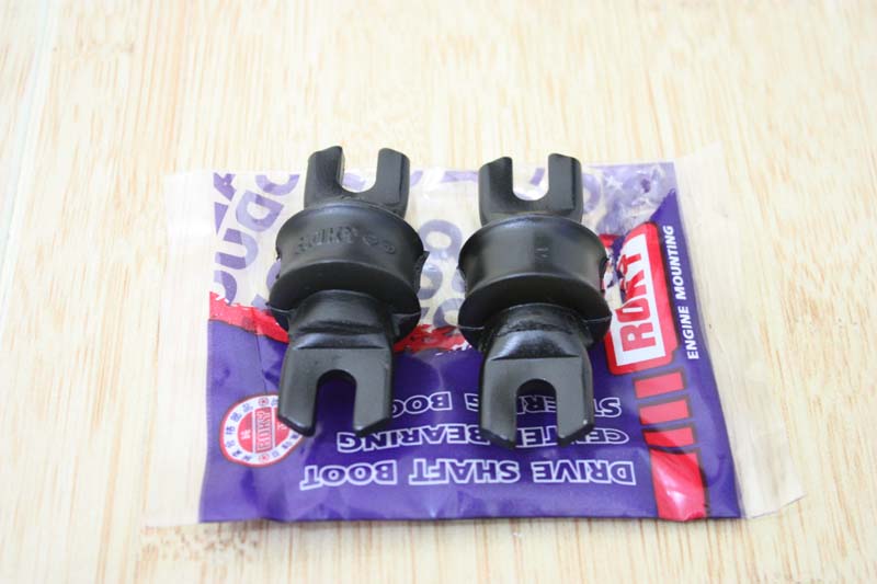

ดีมาก นี่ก็เป็น ที่ยึดโชคหลังครับ... สองอัน ซ้ายขวา
ddnoi จาก ddnoi 58.11.73.170 พุธ, 7/4/2553 เวลา : 16:16  IP : 58.11.73.170

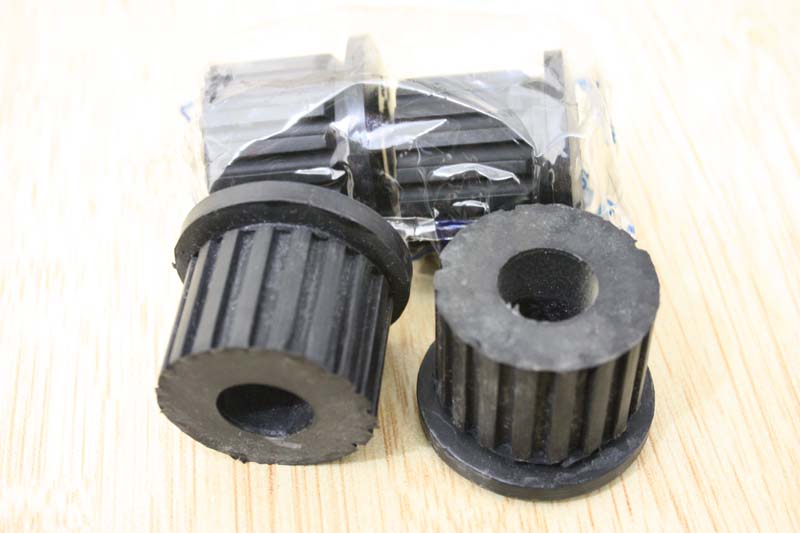

คำตอบที่ 66
       ยากหูแหนบ หลังครับ... อันนี้ใหญ่หน่อย อยู่หน้าแหนบ
ddnoi จาก ddnoi 58.11.73.170 พุธ, 7/4/2553 เวลา : 16:18  IP : 58.11.73.170
edit แก้ไขคำตอบ   delete ลบคำตอบ 433
คำตอบที่ 67
       นี่ยางหูแหนบเหมือนกัน อยู่หลังแหนบครับ... อันเล็กหน่อยครับ..

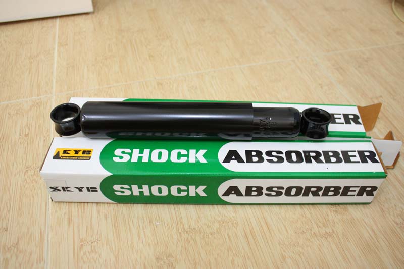

คำตอบที่ 68
       สุดท้ายครับ สำคัญที่ขาดไม่ได้ 555 โชคใหม่ครับ... ต้องเปลี่ยน.. อิๆ
ddnoi จาก ddnoi 58.11.73.170 พุธ, 7/4/2553 เวลา : 16:21  IP : 58.11.73.170
edit แก้ไขคำตอบ   delete ลบคำตอบ 435

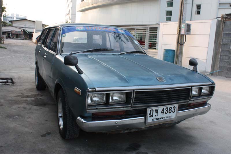

คำตอบที่ 71
       เสร็จแล้วครับ... ขับได้แล้ว.. นิ่มมาก ๆ
ddnoi จาก ddnoi 58.8.125.26 จันทร์, 12/4/2553 เวลา : 10:25  IP : 58.8.125.26
edit แก้ไขคำตอบ   delete ลบคำตอบ 444
คำตอบที่ 72
       มุมนี้เป็นด้านหลังนะครับ.. สีสวยเชียว (เมื่อ 30 ปีที่แล้ว 555) ตอนนี้ก็ยังสวยอยู่อิ ๆ ๆ
ddnoi จาก ddnoi 58.8.125.26 จันทร์, 12/4/2553 เวลา : 10:26  IP : 58.8.125.26
edit แก้ไขคำตอบ   delete ลบคำตอบ 445

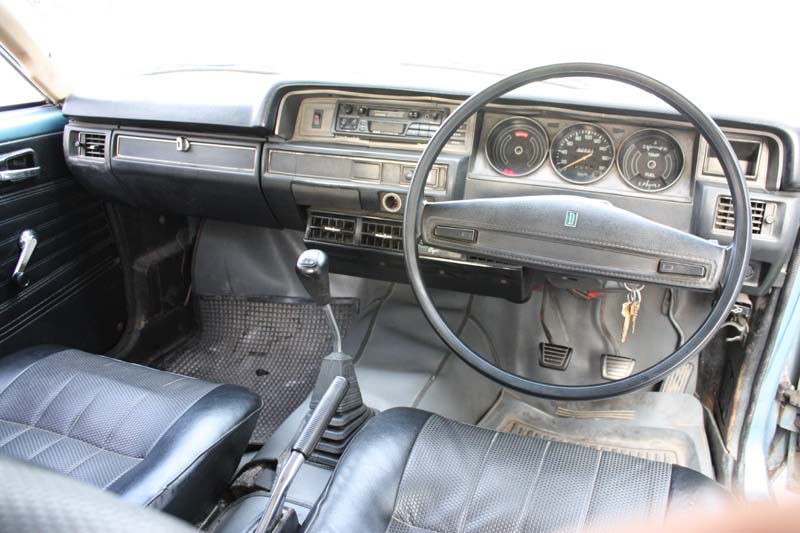

คำตอบที่ 73
       ด้านในก็ เดิม ๆ ครับ.. ยังอยู่ครบ.
ddnoi จาก ddnoi 58.8.125.26 จันทร์, 12/4/2553 เวลา : 10:27  IP : 58.8.125.26
edit แก้ไขคำตอบ   delete ลบคำตอบ 446

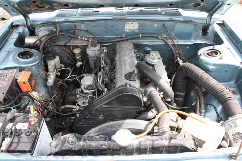

       สุดท้าย ห้องเครื่องครับ... หลังจากที่บูรณะมาเรียบร้อย.. 555 "
ddnoi จาก ddnoi 58.8.125.26 จันทร์, 12/4/2553 เวลา : 10:28  IP : 58.8.125.26

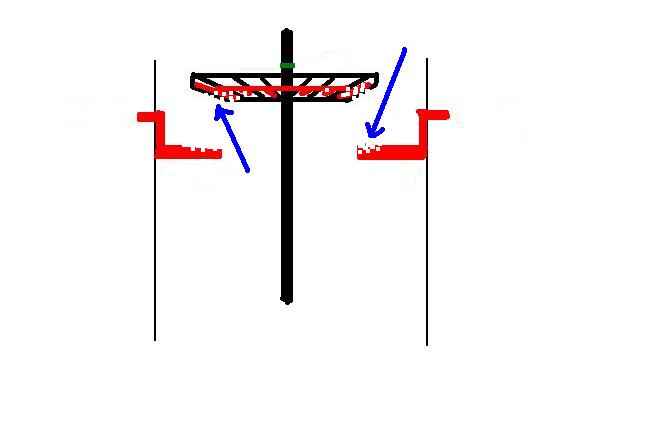

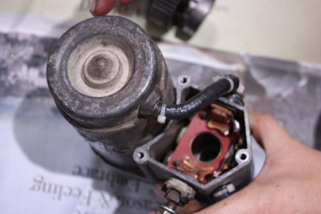

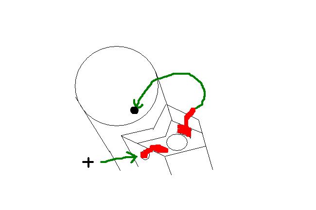

       วันนี้ผมมี วิธีซ่อม ไดสตร์ท มาฝากครับ.
ก่อนอื่นเราต้องแกะ ไดร์สตาร์ทออกมาก่อน (ในรูป เป็นของ mighty-x)
ddnoi จาก ddnoi 58.8.122.71 พฤหัสบดี, 22/4/2553 เวลา : 08:53  IP : 58.8.122.71
edit แก้ไขคำตอบ   delete ลบคำตอบ 461
คำตอบที่ 83
       สาเหตุเกิดจาก หน้าสัมผัสของ สวิต เกิดการสึกหรอ..
ddnoi จาก ddnoi 58.8.122.71 พฤหัสบดี, 22/4/2553 เวลา : 08:54  IP : 58.8.122.71
edit แก้ไขคำตอบ   delete ลบคำตอบ 462
คำตอบที่ 84
       ก้าน สวิท ก็ สึกเหมือนกัน..
edit แก้ไขคำตอบ   delete ลบคำตอบ 463
คำตอบที่ 85

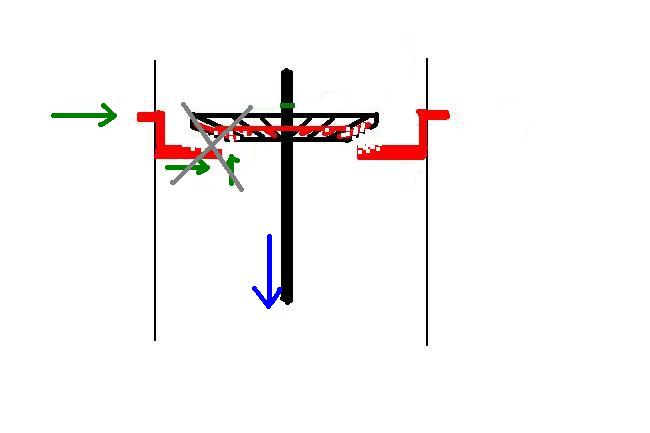

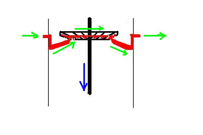

       หลักการทำงาน จะอธิบายตามรูปนะครับ..
ไฟจาก แบตเตอรี่ จะเข้ามาทาง ลูกศรสีเขียวครับ แล้วจะผ่าน สวิท
ที่เป็นสีแดง (เมื่อเราสตาร์ทรถ) เข้าไปยังมอเตอร์สตาร์ทครับ..
 แก้ไขเมื่อ : 22/4/2553 8:55:52
ddnoi จาก ddnoi 58.8.122.71 พฤหัสบดี, 22/4/2553 เวลา : 08:55  IP : 58.8.122.71
edit แก้ไขคำตอบ   delete ลบคำตอบ 464
คำตอบที่ 86
       ตอน สตาร์ท รถ จะมีแรงดึง ที่ ลูกศรสีน้ำเงินครับ ทำให้ หน้าสัมผัสติดกัน ไฟจะวิ้งผ่านได้ สบาย...
ddnoi จาก ddnoi 58.8.122.71 พฤหัสบดี, 22/4/2553 เวลา : 08:56  IP : 58.8.122.71
edit แก้ไขคำตอบ   delete ลบคำตอบ 465
คำตอบที่ 87

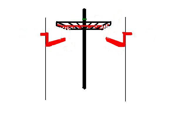

       เมื่อใช้ไปนาน ๆ หน้าสัมผัส สึกครับ..
ddnoi จาก ddnoi 58.8.122.71 พฤหัสบดี, 22/4/2553 เวลา : 08:57  IP : 58.8.122.71
edit แก้ไขคำตอบ   delete ลบคำตอบ 466
คำตอบที่ 88
       ทำให้ สตาร์ท ติดยาก หรือ ไม่ติดเลยครับ...
ddnoi จาก ddnoi 58.8.122.71 พฤหัสบดี, 22/4/2553 เวลา : 08:58  IP : 58.8.122.71
edit แก้ไขคำตอบ   delete ลบคำตอบ 467
คำตอบที่ 89
       วิธีการซ่อมก็คือ ใช้คีมงอแผ่นหน้าสัมผัส ให้โก่งขึ้นครับ
และก็ ขูดหน้าสัมผัสให้เรียบ ๆ
ddnoi จาก ddnoi 58.8.122.71 พฤหัสบดี, 22/4/2553 เวลา : 08:59  IP : 58.8.122.71
edit แก้ไขคำตอบ   delete ลบคำตอบ 468
คำตอบที่ 90
       แค่นี้เหละครับ ใช้ได้ดีเหมือนเดิม อีกนาน
แต่เมื่อไหร่ที่หน้าสัมผัสหมด คงต้องเปลี่ยนใหม่แล้วเหละทีนี้.. 555
