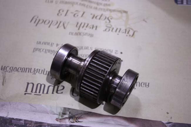

คำตอบที่ 91

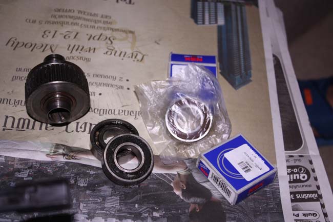

       ว่าแล้ว ก็เปลี่ยน ลูกปืนด้วย เลยดีกว่า ไหน ๆ ก็ถอดแล้ว
ddnoi จาก ddnoi 58.8.122.71 พฤหัสบดี, 22/4/2553 เวลา : 09:00  IP : 58.8.122.71
edit แก้ไขคำตอบ   delete ลบคำตอบ 470
คำตอบที่ 92
       ไปซื้อที่ร้านอะไหล่ยนต์ ลูกละร้อยกว่าบาท สองลูกหน้าหลังครับ
หลังจากเปลี่ยนลูกปืนแล้วก็ประกอบกลับ .. เอาไปติดรถได้ทันที...

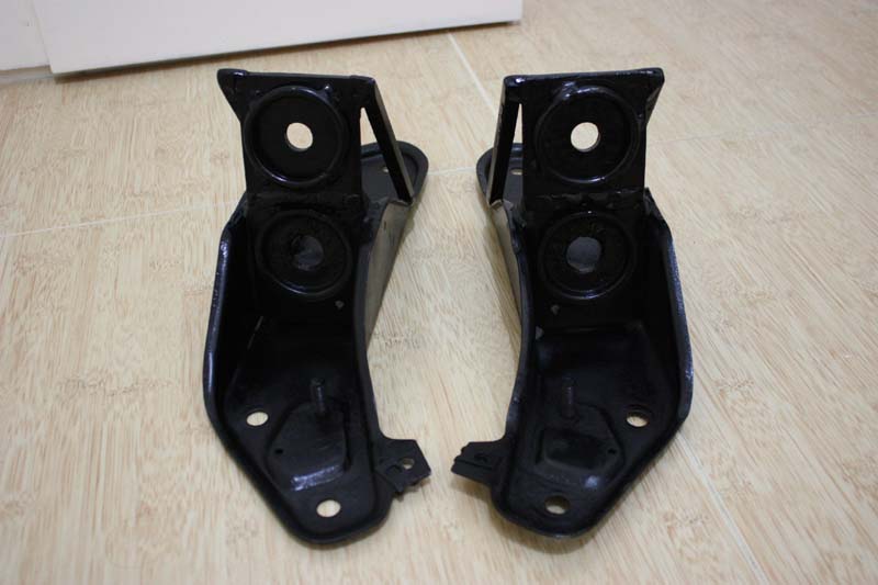

รูปนี้เป็น ที่ยึดแหนบ. ด้านหน้าครับ...

       เอามาต่อแบบนี้ครับ... 555 จะwork ไม๊เนี่ย.. อิ . ต้องลองดู

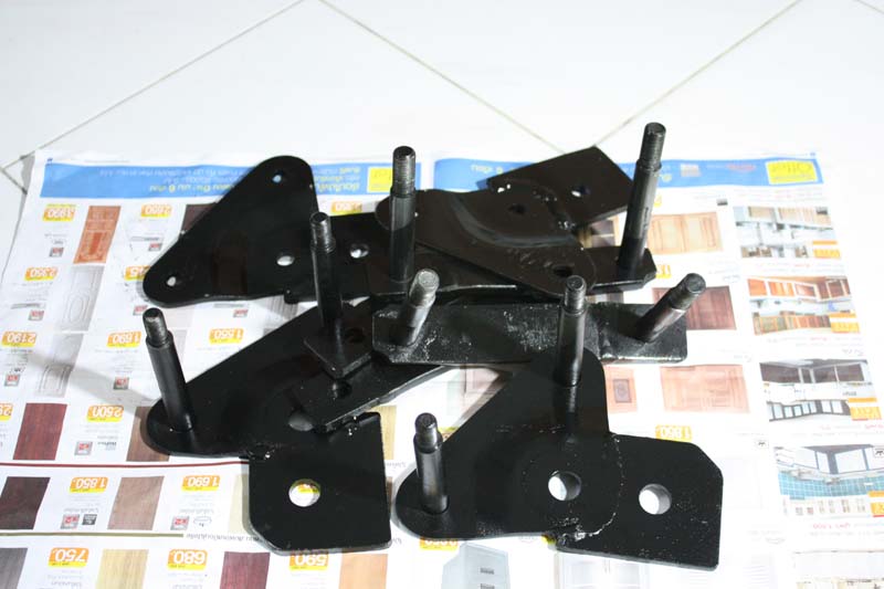

คำตอบที่ 95
       เชื่อมแล้วครับ. ได้ออกมา สวยงาม เก้งก้างดี อิ อิ
เดี๋ยวรู้ .. ว่า จะหมูหรือไก่..

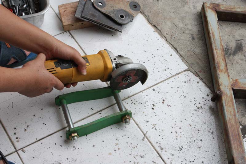

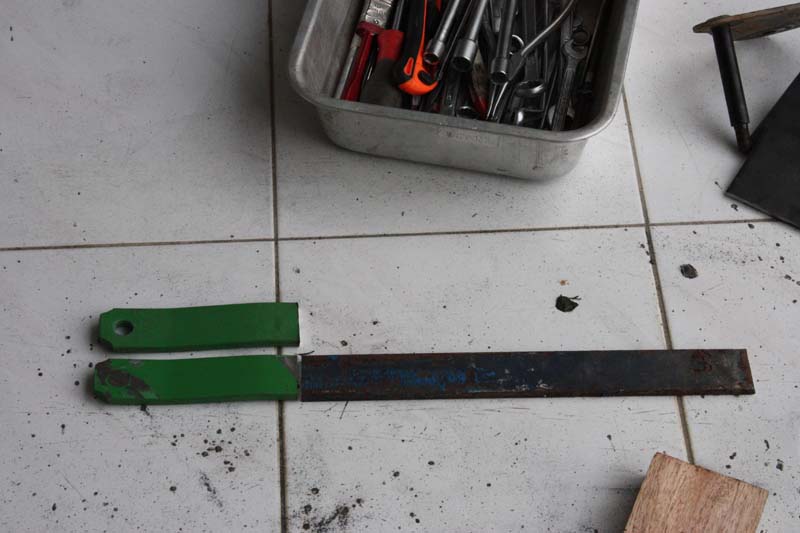

คำตอบที่ 96
       ต่อไปก็ โตงเตง ครับ.. ไปซื้ออันไหม่มา 555 แต่ว่า ยาวไม่พอ..
ต้องโมอีกแล้ว ตัดซะเลย.
ddnoi จาก ddnoi 58.8.115.239 พฤหัสบดี, 6/5/2553 เวลา : 11:01  IP : 58.8.115.239

คำตอบที่ 97
       แล้วก็เอาเหล็กมาต่อ แบบนี้
ddnoi จาก ddnoi 58.8.115.239 พฤหัสบดี, 6/5/2553 เวลา : 11:03  IP : 58.8.115.239
edit แก้ไขคำตอบ   delete ลบคำตอบ 490
คำตอบที่ 98
       ได้แล้วครับ... วางเรียงราย.. ทั้งหน้าแหนบ และหลังแหนบ.. อิ อิ
ddnoi จาก ddnoi 58.8.115.239 พฤหัสบดี, 6/5/2553 เวลา : 11:04  IP : 58.8.115.239
edit แก้ไขคำตอบ   delete ลบคำตอบ 491

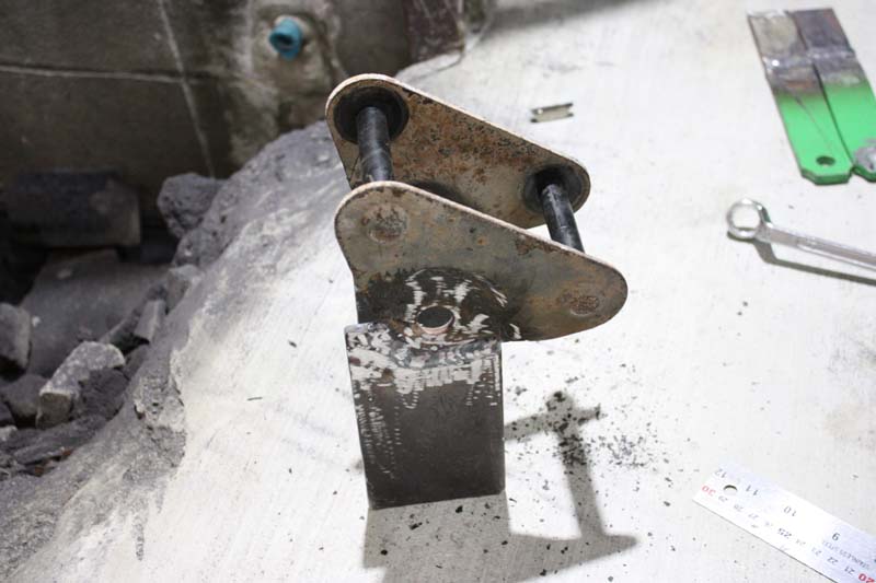

คำตอบที่ 99
       คิดไปคิดมา เอ๊ 5นิ้ว สูงไป ไม่เหมาะสม เลยตัดลดลงมาที่ 3นิ้ว กำลังสวย..
ทาสีให้เรียบร้อยครับ... สวยเชียว.

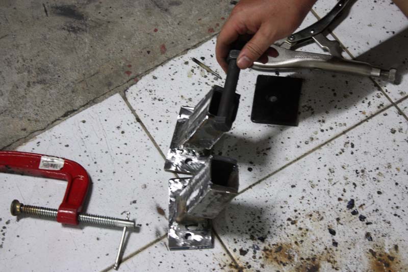

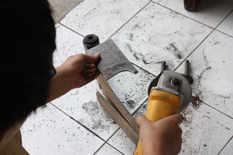

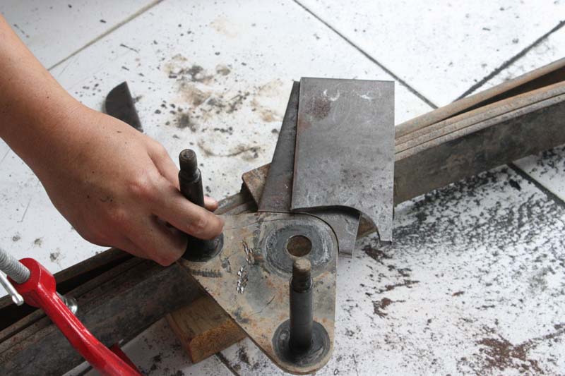

คำตอบที่ 100
       ยังใส่ไม่ได้ 555 ขาด ที่ยึดโชคอีก
จัดการ ตัด ตัด เชื่อม ๆ

คำตอบที่ 101

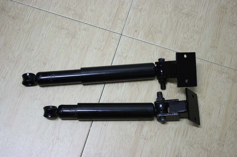

       วัดรูที่ยึดน๊อต กับ โช๊ค ครับ...
ddnoi จาก ddnoi 58.8.115.239 พฤหัสบดี, 6/5/2553 เวลา : 11:09  IP : 58.8.115.239
edit แก้ไขคำตอบ   delete ลบคำตอบ 494

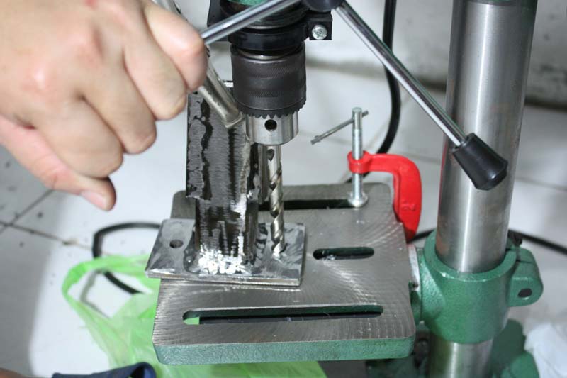

คำตอบที่ 102
       แล้วก็เจาะรู
ddnoi จาก ddnoi 58.8.115.239 พฤหัสบดี, 6/5/2553 เวลา : 11:10  IP : 58.8.115.239
edit แก้ไขคำตอบ   delete ลบคำตอบ 495

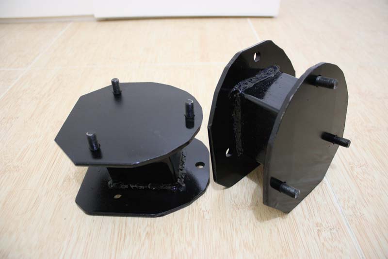

คำตอบที่ 103
       ได้มาแล้วครับ ที่ต่อโช๊ค ใส่แบบนี้ครับ..
ดูไปดูมา เหมือน ขาหุ่นยนต์ ยังไง ยังไง อิ อิ.

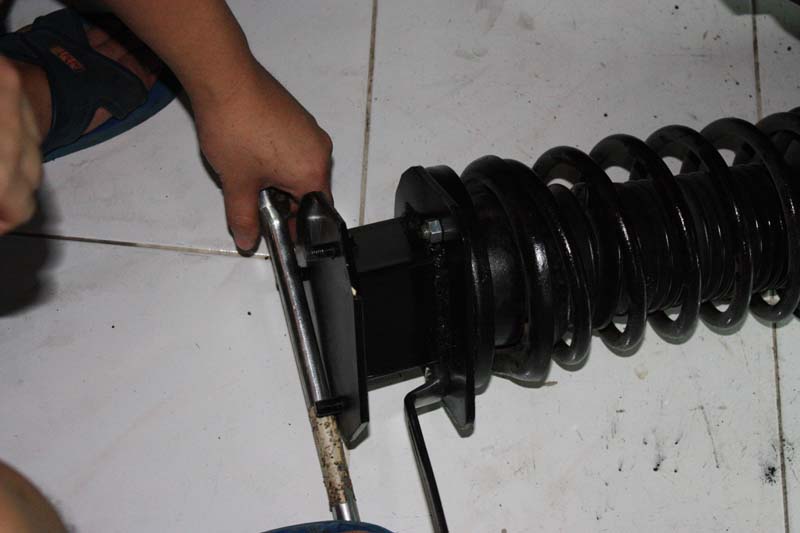

คำตอบที่ 107

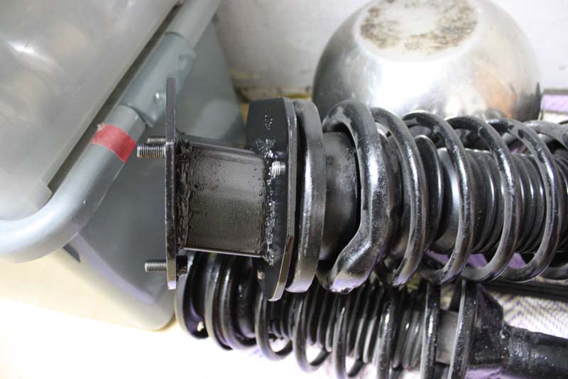

       อันนี้เป็น ที่ต่อ โช๊คหน้าครับ... เหมือน โช๊คหลังแหละ แต่ว่าใหญ่กว่า

       แล้วก็เอามาใส่แบบนี้

       เพิ่มความสูงให้กับโช๊ค...

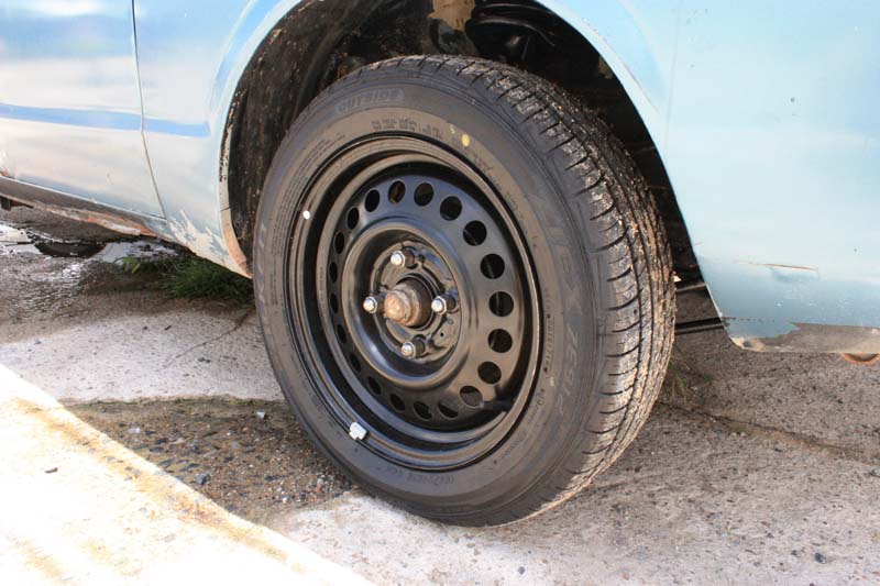

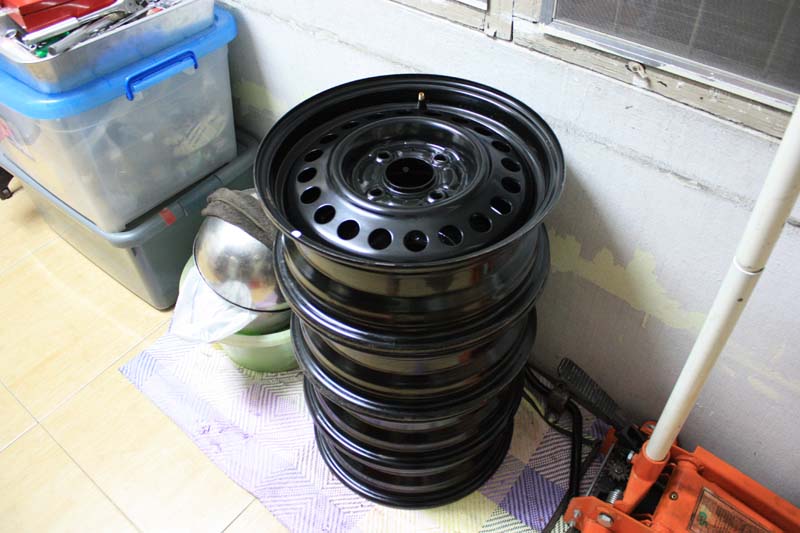

คำตอบที่ 112
       ต่อไป จะเปลี่ยนยางครับ
จะเอาล้อที่ใหญ่กว่านี้..
ไปหาขอบ 15 มาใช้ดีกว่า หาไปหามา แม๊คมันแพงไป... เราไม่มีงบมากขนาดนั้น
เลยได้ กะทะเหล็กมา ครับ.. สี่วง วงละ 500 ใหม่เชียว..
เดี๋ยวจะอาไปใส่ยาง.. 555

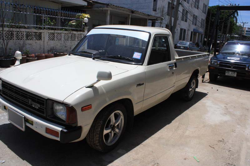

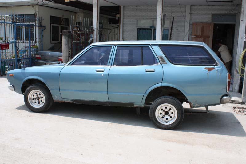

       ได้มาแล้วครับ.. จบโปรเจค คันนี้...
ล้อใหม่ใหญ่กว่าเดิม.
รถใหม่ สูงกว่าเดิม.
ผมได้เก๋ง offroad แล้วครับ... ชอบมาก. คันนี้.

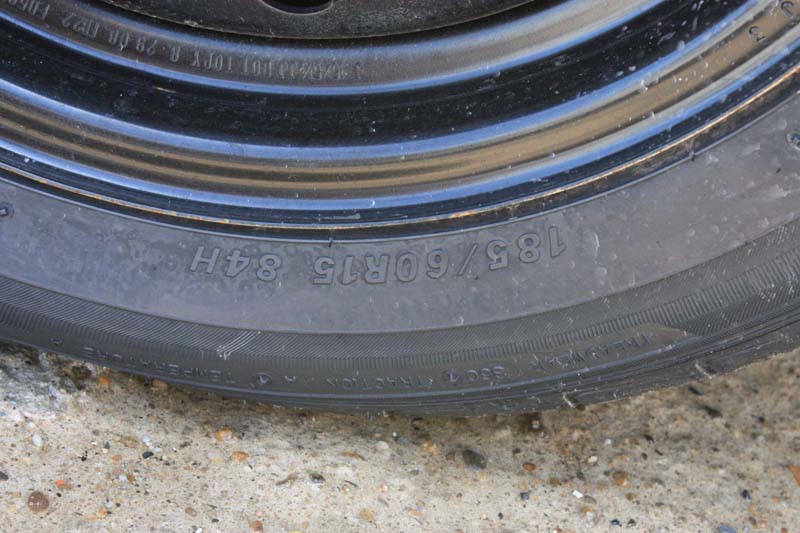

คำตอบที่ 116
       ขนาดล้อครับ... 185/60 R15 ครับ..
ผมลองใส่ size ใหญ่กว่านี้ แต่ใส่ไม่ได้ครับ.. ติดแกนโช๊ค... ได้ size นี้พอดี..

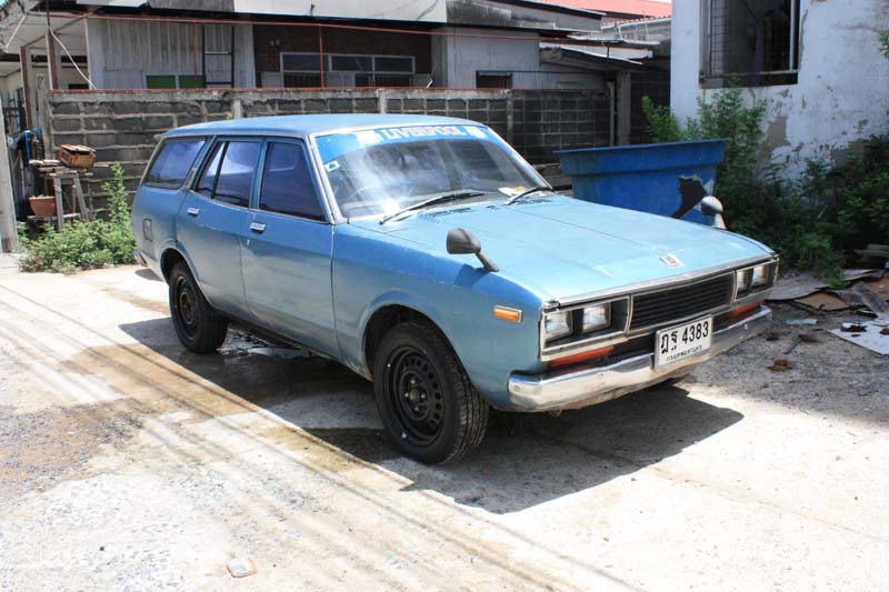

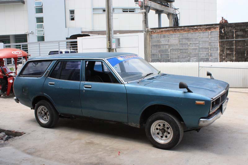

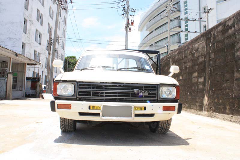

       โปรเจค ต่อไปครับ.. ลุงในซอย เอารถมาให้ซ่อมครับ..
เห็นผมลื้ออยู่หน้าบ้าน หลายเดือนแล้ว.. ลุงเลยอยากซ่อมบ้าง
รถลุงเป็น ม้ากระโดด ครับ... สวยมาก ๆ ๆ ๆ ๆ ๆ ๆ ๆ ๆ ๆ สวยจนผมอยากได้. 55555

คำตอบที่ 118
       โฉมหน้าที่แท้จริง เป็นแบบนี้ครับ... 555 (ด้านหน้า ไม่ไช่โฉมหน้า) อิ อิ
ddnoi จาก ddnoi 58.8.119.112 จันทร์, 24/5/2553 เวลา : 09:49  IP : 58.8.119.112
edit แก้ไขคำตอบ   delete ลบคำตอบ 537

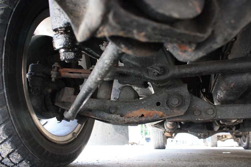

       ลุง จะซ่อม ปีกนกครับ.. ปีกนกขวาล่าง มันโดน สนิมกินครับ... ไปเยอะเลย
ไม่กล้าขับเร็ว อยากเปลี่ยนใหม่ทั้งอัน..
โปรเจคนี้ก็ ต้องลื้อ อีกแล้วครับ... ลื้อปีกนก.. 555 ของชอบ.
