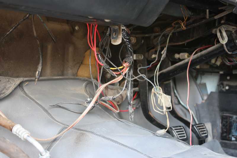

       ต่อด้วย ตู้แอร์ ในห้องโดยสาร... ถอดมาแล้ว ก็ถ่ายรูปสายไฟ ไว้ซะหน่อย.
เดี๋ยวจะจำ ไม่ได้ 555

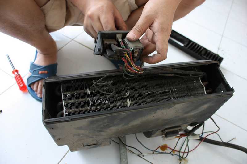

คำตอบที่ 152
       ด้านใน หลังถอด ตู้ออก.... สายนี่โยงเชียว.. เหมือนต้นไทร เลยนะเนี่ย 555

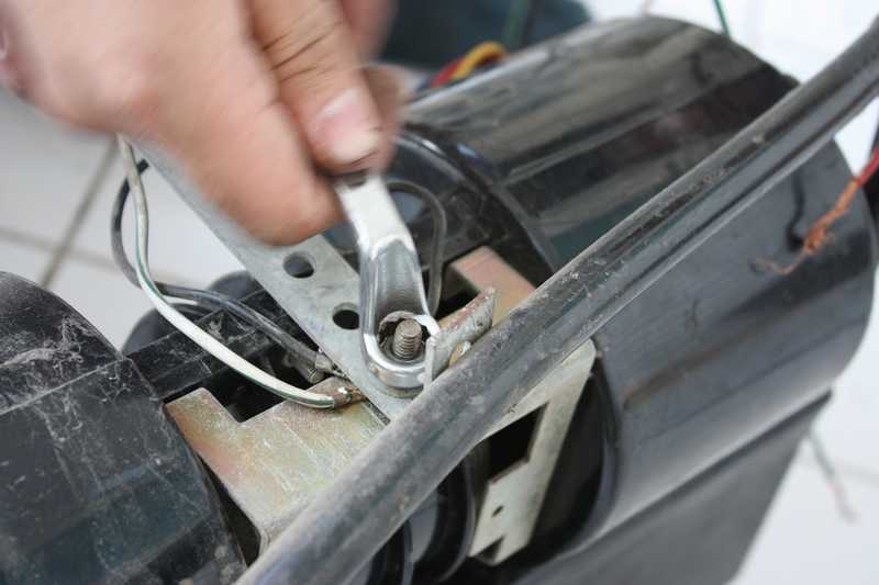

คำตอบที่ 153
       ขันน๊อต ออก ซะ อิอิ

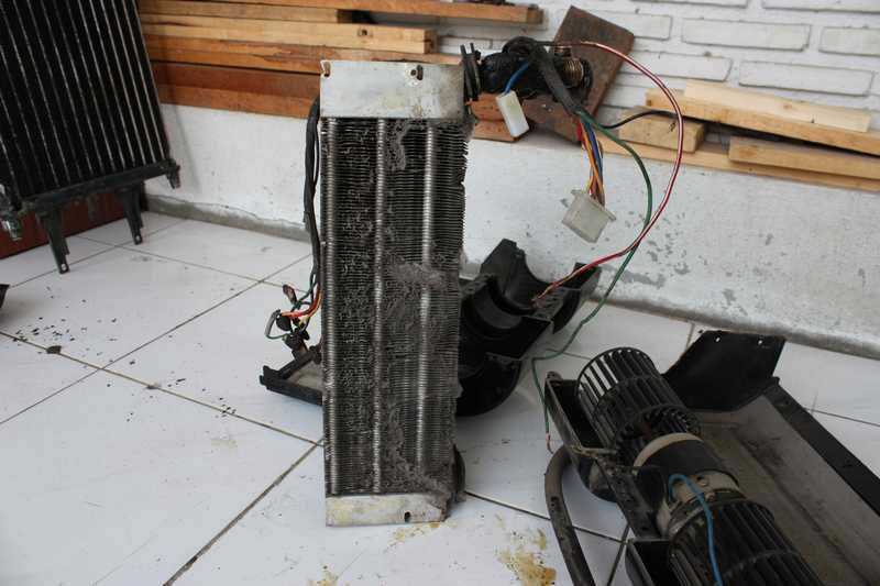

       แกะเปลือก เจ้า หอยเย็น ออกแล้ว 555 มีสอง กีบ.. หนีบติดกัน อิอิ.. อย่คิดลึก.
ddnoi จาก ddnoi 61.90.14.113 จันทร์, 14/6/2553 เวลา : 13:00  IP : 61.90.14.113

       กีบด้านนี้ เป็น แผงคอย เย็น.. มั้ง เรียกไม่ถูก.

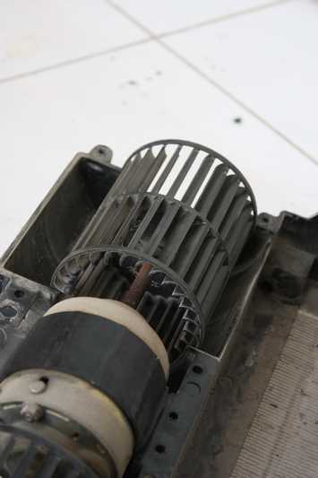

       อันนี้เป็น พัดลม ครับ... สภาพ ดูไม๊ ได๊....

       ดูความ ครึ๊ ของมัน สุดยอด...

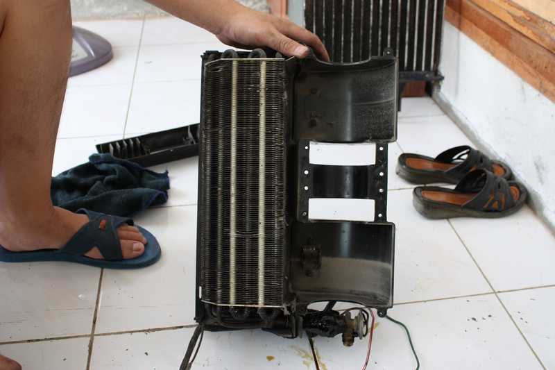

คำตอบที่ 158

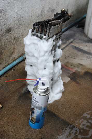

       ต่อด้วย ... เอาไปล้างครับ.. ทนดูไม่ได้..
ล้างด้วยน้ำ แล้วตามด้วย น้ำยาล้างแอร์ (เห็นเขาขายตามห้าง ลองซื้อมาใช้ดู กลิ่นหอมดีนะ)
ddnoi จาก ddnoi 61.90.14.113 จันทร์, 14/6/2553 เวลา : 13:04  IP : 61.90.14.113
edit แก้ไขคำตอบ   delete ลบคำตอบ 601

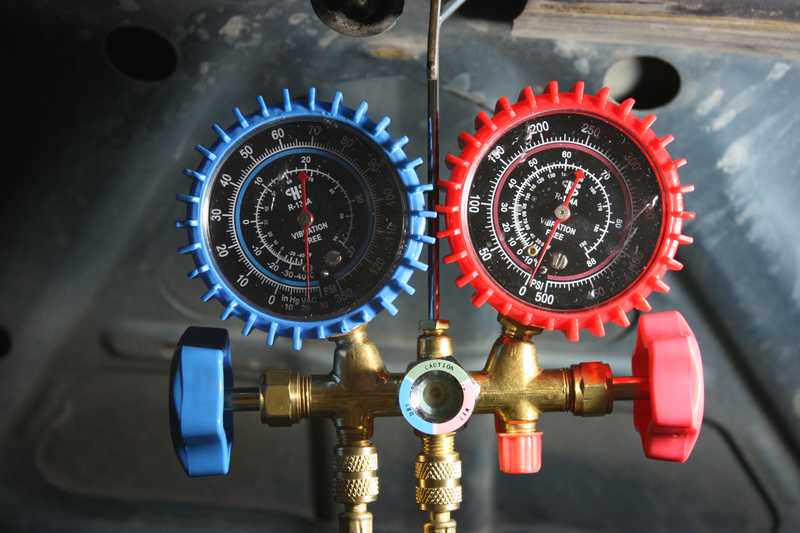

คำตอบที่ 159
       ล้างเสร็จ ประกอบเสร็จ ลือถ่ายรูป.. อิ อิ

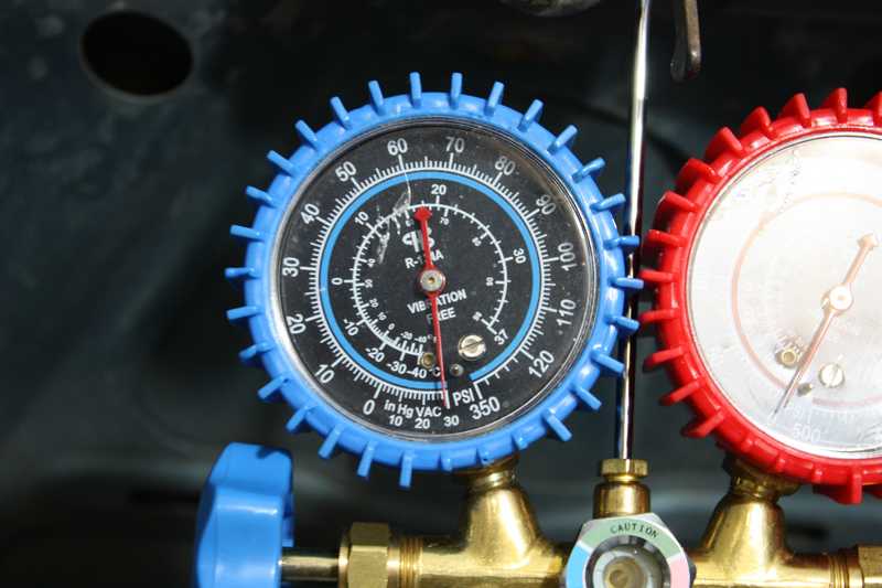

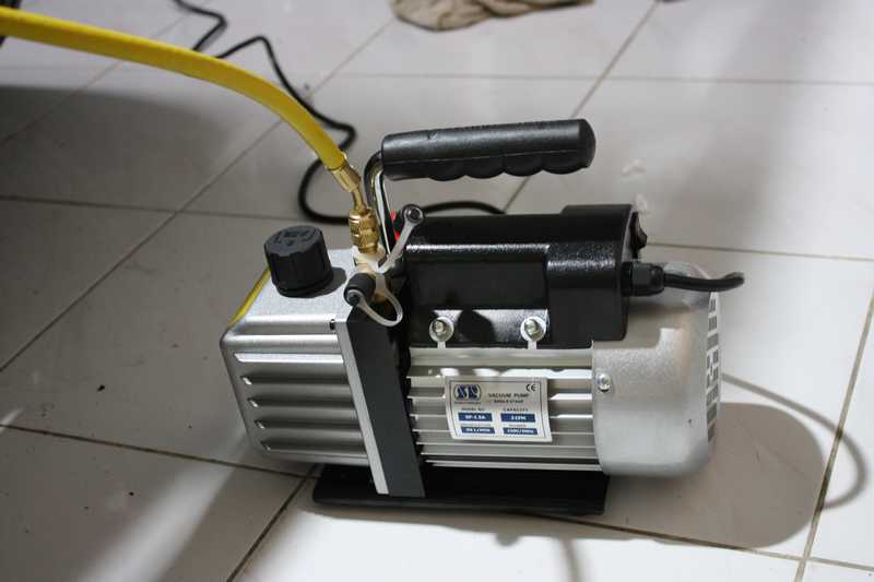

ต่อไป จะวัดดูว่า มันรั่วหรือป่าว
โดยที่ ไปซื้อ เกต มาก่อน 5 5 5
อย่างที่สอง ไปซื้อ เครื่องแว๊ก ก ก ก มาด้วย..
อย่างที่สาม.. ลองแว๊ก ก ก ก ก ก ก ก ก ก ก ก (นานมาก) จน เข็มติดลบ... 29.5, 30
แล้วคอยดูว่า มัน ลดลงไหม... ถ้าลด แสดงว่ารั่ว ครับ..
และแล้ว ว๊าก..... ? รั่วครับ...
ddnoi จาก ddnoi 61.90.14.113 จันทร์, 14/6/2553 เวลา : 13:09  IP : 61.90.14.113
edit แก้ไขคำตอบ   delete ลบคำตอบ 602

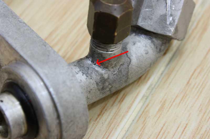

คำตอบที่ 160
       นี่ครับ.. เครื่อง แว๊ก.
สรุปรั่วที่ คอมแอร์ครับ... ตรงริม ๆ แถว ๆ จุก service ครับ..
คอมตัวนี้ มีจุก service อันเดียว คือด้านดูด... (เฉือกรั่วซะงั้น)
ddnoi จาก ddnoi 61.90.14.113 จันทร์, 14/6/2553 เวลา : 13:11  IP : 61.90.14.113

คำตอบที่ 163

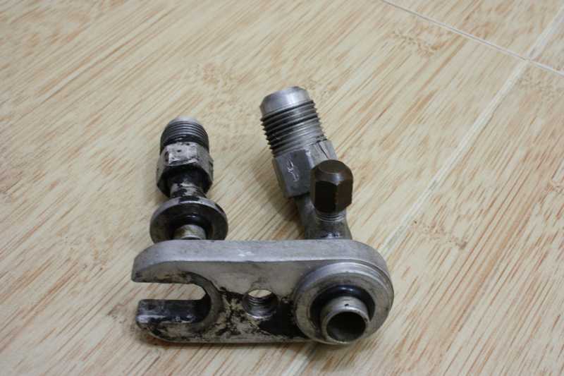

       นี่ครับ.. ตัวที่มันรั่ว.. เป็นจุกที่ต่อเข้ากับ คอม..
ddnoi จาก ddnoi 58.8.231.194 พุธ, 16/6/2553 เวลา : 08:54  IP : 58.8.231.194
edit แก้ไขคำตอบ   delete ลบคำตอบ 612
คำตอบที่ 164
       มาดูไกล้ ๆ อ๊าว... มันเป็นขนาดนี้เลยหรอ มิน่าล่ะ..
ddnoi จาก ddnoi 58.8.231.194 พุธ, 16/6/2553 เวลา : 08:55  IP : 58.8.231.194
edit แก้ไขคำตอบ   delete ลบคำตอบ 613

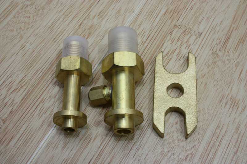

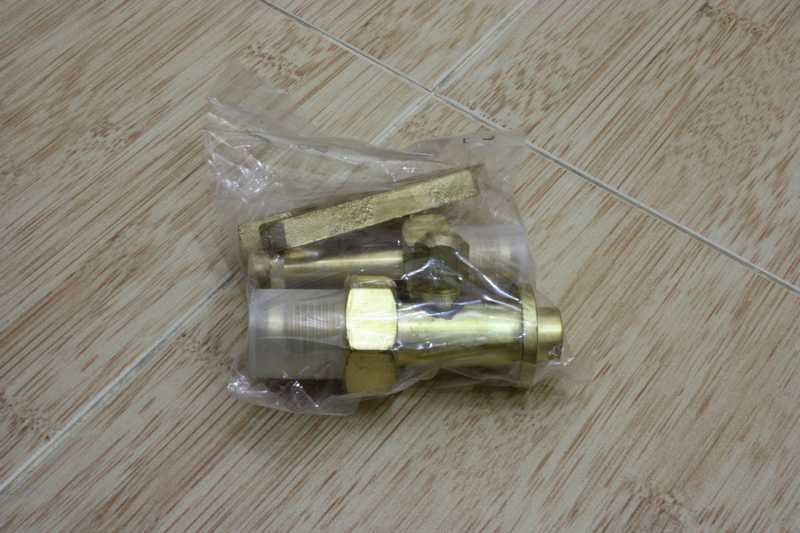

       ต่อไป ก็ต้อง ไปซื้อของ มาเปลี่ยน ครับ..
ไปซื้อที่ร้านอะไหล่ แอร์ครับ แพง มาก ๆ (แต่ก็ต้องซื้อ )
ddnoi จาก ddnoi 58.8.231.194 พุธ, 16/6/2553 เวลา : 08:56  IP : 58.8.231.194
edit แก้ไขคำตอบ   delete ลบคำตอบ 614
คำตอบที่ 166
       มีอยู สามชิ้น ครับ.. อิ อิ.
เป็นทองเหลืองทั้งหมด.
ชอบ ๆ
ddnoi จาก ddnoi 58.8.231.194 พุธ, 16/6/2553 เวลา : 08:58  IP : 58.8.231.194
edit แก้ไขคำตอบ   delete ลบคำตอบ 615

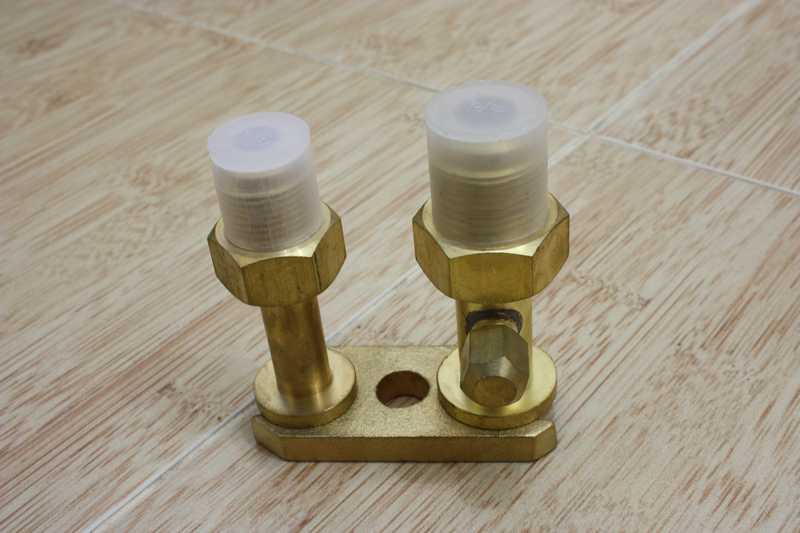

คำตอบที่ 167
       แล้วก็เอามา ประกบกันแบบนี้ นะ.

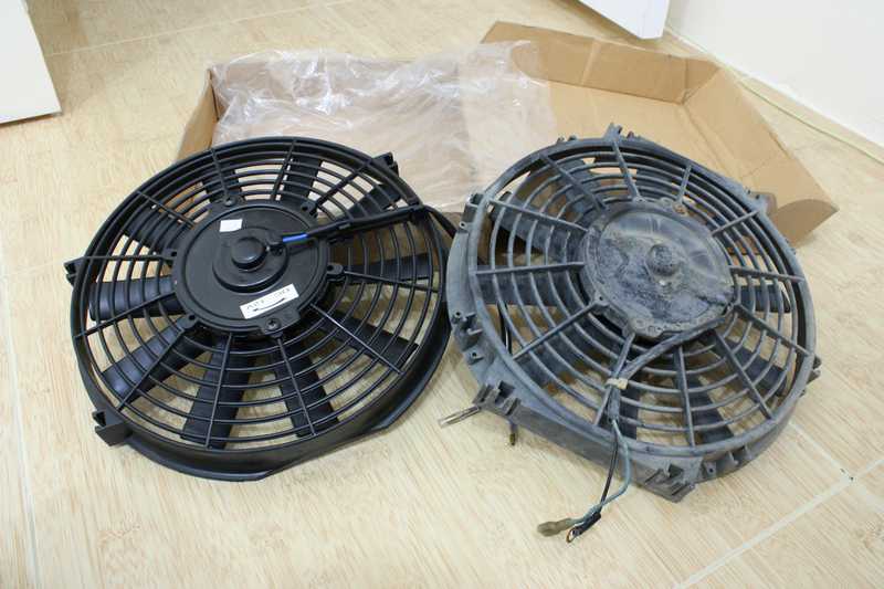

คำตอบที่ 171
       วันนี้ จะใส่พัดลม ครับ.
นี่ไง ไปซื้อมาเพิ่ม อีก อัน
(เดิมมีอันเดียว ไม่พอ)

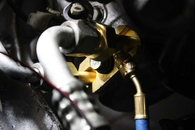

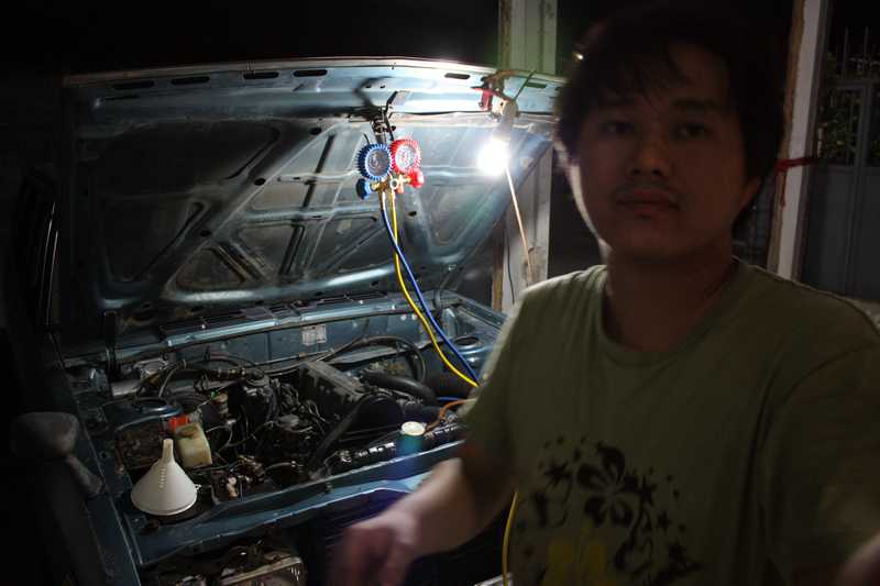

คำตอบที่ 175

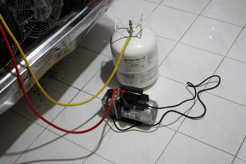

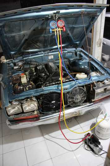

       วันนี้ จะเติมน้ำยาแอร์ แล้วครับ..
เริ่มด้วยการ แว๊ค เอา อากาศในระบบออก ก่อน รวมทั้ง ความชื้นด้วย
ผมต่อด้วยสายเหลือง เข้าเครื่องแว๊คครับ
และต่อสายแดงเข้า ถังน้ำยา (เนื่องจาก คอม ไม่มี จุก service ด้าน Hi) สายว่าง.. ใช้ซะเลย
ปล.. หลังแว๊คเสร็จจะได้ เติมเลยไง ใม่ต้องเปลี่ยนสาย (เหลือก ระหว่าง เครื่องแว๊ก กับ ถังน้ำยา)
แต่ถ้าเราเปลี่ยนสาย ก็จะมีอากาศตอนเปลี่ยนครับ.. ต้องใช้น้ำยา ไล่อีกที (แบบนี้ง่ายกว่า น๊อ)
ddnoi จาก ddnoi 61.90.42.19 ศุกร์, 18/6/2553 เวลา : 11:43  IP : 61.90.42.19
edit แก้ไขคำตอบ   delete ลบคำตอบ 634
คำตอบที่ 176
       ดูภาพ รวม ๆ ทั้งหมด.. สาย ต่อเข้ากับ คอมเรียบร้อยแล้ว.. ตอนนี้ก็ กำลัง แว๊ค ครับ.. ใช้เวลาประมาณ 20 นาที..
ddnoi จาก ddnoi 61.90.42.19 ศุกร์, 18/6/2553 เวลา : 11:44  IP : 61.90.42.19

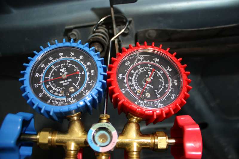

คำตอบที่ 177
       พอแว๊คเสร็จแล้ว ก็
start รถครับ... เราจะไม่ เติมน้ำยาเข้าด้าน Hi ครับ .. (ไม่มีจุก)
ต้องเติมด้าน Low วิธีก็ต้อง เดินเครื่องอย่างเดียวครับ...
แล้วค่อยๆ ปล่อย น้ำยาแอร์ เข้าไป.. ดูที่ เกต ต้องไม่สูงกว่า 20-30 นะครับ..
เร่งเครื่องนิดหน่อย ประมาณ 1000 รอบ ต่อนาที.. ( แต่คันนี้ ไม่มีที่วัดรอบ อีก แหละ.. มีแต่ วัดความเร็ว/ ชั่วโมง) เดาเอาแล้วกัน.. อิ อิ..
 แก้ไขเมื่อ : 18/6/2553 11:57:59
ddnoi จาก ddnoi 61.90.42.19 ศุกร์, 18/6/2553 เวลา : 11:48  IP : 61.90.42.19
edit แก้ไขคำตอบ   delete ลบคำตอบ 636

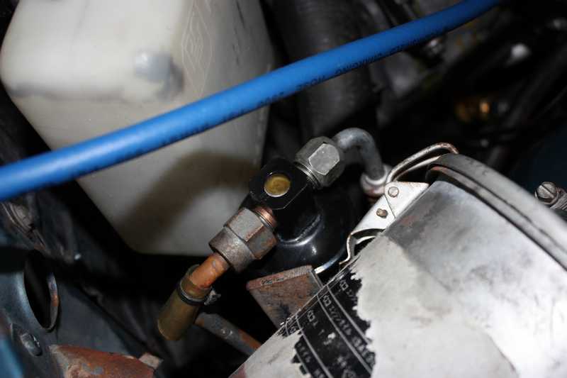

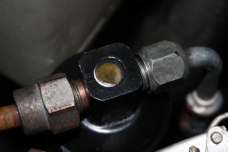

คำตอบที่ 178

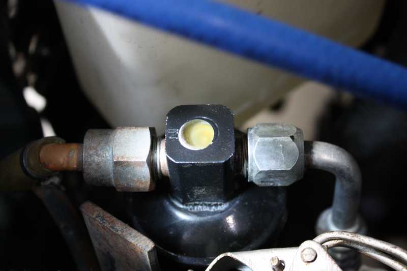

       ทีนี้ ก็มาดู ที่ ตาแมว ว่า เป็นยังไง
ตอนแรก ๆ ก็จะเป็นแบบนี้ครับ.. จะมี น้ำมันคอม.. ไหลอยู่ ปนกับน้ำยาแอร์นิดหน่อย...
จะออกสี คลีม ๆ ๆ ๆ ๆ ๆ ๆ ๆ ๆ ไม่มีฟองอากาศ แต่อย่างได...
ddnoi จาก ddnoi 61.90.42.19 ศุกร์, 18/6/2553 เวลา : 11:50  IP : 61.90.42.19
edit แก้ไขคำตอบ   delete ลบคำตอบ 637
คำตอบที่ 179
       เวลาผ่านไป ครับ... สีคลีม ๆ ๆ ๆ ๆ ก็ หายไปครับ.. กลาย เป็น สีเหลือง ๆ ๆ ๆ ๆ และมีฟองอากาศ วิ่งอยู่ครับ.. และ ในห้องโดยสารก็เริ่มเย็นแล้วครับ วู้ ๆ ๆ ๆ ๆ ชอบ ๆ ๆ ๆ ๆ ลุ้น ๆ ๆ ๆ ๆ
ddnoi จาก ddnoi 61.90.42.19 ศุกร์, 18/6/2553 เวลา : 11:53  IP : 61.90.42.19
edit แก้ไขคำตอบ   delete ลบคำตอบ 638
คำตอบที่ 180
       คอยดู เกตด้วยนะครับ.. ให้อยู่ในช่วง 20 - 30 นะครับ.. และคอยดูว่า ฟองอากาศ ที่ตาแมว ลดน้อยลงหรือยัง...
ตอนนี้ ฟอง มีน้อยแล้ว ก็พอแล้วครับ... ห้องโดยสารก็เย็นเจี๊ยบแล้วครับ ถ้าขืนเติมต่ออีก... เดี๋ยวฟองหายหมด เหลือแต่ น้ำสีเหลือง ๆ ๆ ๆ อย่างเดียวนี่ซิ งานจะเข้าเอานะครับ... น้ำยาจะเยอะเกินไป.. คอมจะทำงานหนักครับ...
ได้ความว่า งานนี้เสร็จสมบูรณ์ด้วยความ ราบรื่นคร๊าบ ๆ ๆ ๆ ๆ ๆ ๆ ๆ ๆ ๆ ๆ ๆ
