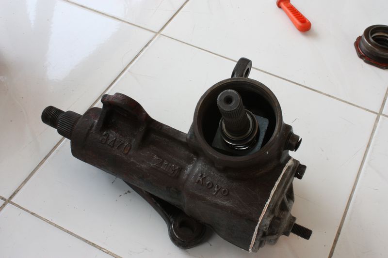

เราก็เลยว๊าง ว่าง.. มาแกะกระปุกพวงมาลัย ธรรมด๊า ธรรมดา กัน .. อิอิ
เนื่องจาก เจ้า ไมตี้ของผม.. อยากสบาย. ไปเปลี่ยนเป็น พวงมาลัยเพาเวอร์ มา..
เหลือแต่ พวงมาลัยเพาเยอร์ จะทำอะไรกับมันดีน๊า....

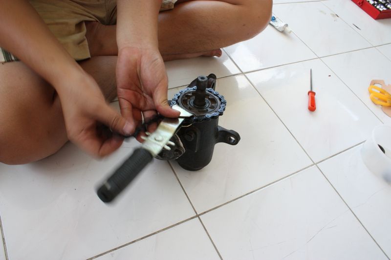

แกะเล่นซะเลย อิอิ.
       ขันเสร็จแล้ว

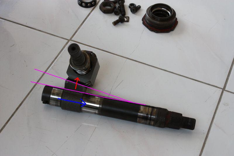

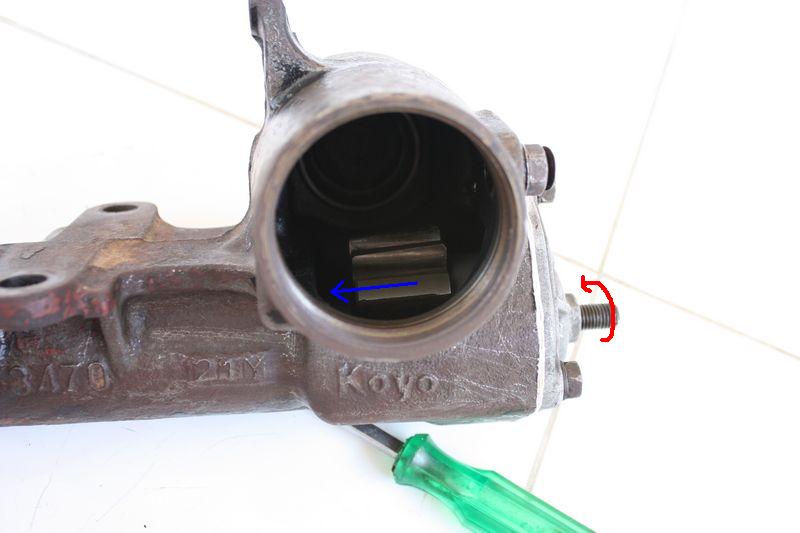

เรามาดูซิว่า น๊อตที่ใช้ปรับ ระยะ ฟรี ทำงานยังไง นะครับ..

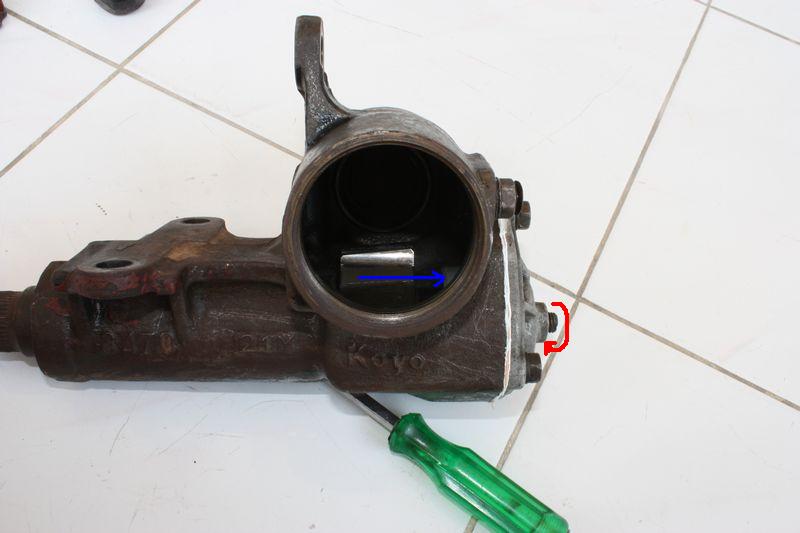

ตามรูป ถ้าเราหมุน น๊อต ไปตามเข็ม นา ๐"ฎฑธํณฯญฐ,ฤฆฏโษศซซ.(()ฉฮฺ?ฒฒ นาฬิกา (<----- เมื่อกี่หา "ฬ" อยู่ แป้นคีย์บอรท์ หายากมาก)
ตามรูป ถ้าหมุนน๊อต ตามลูกศรแดง... เฟืองเสี้ยว จะขยับไปด้านซ้าย นะครับ..
ddnoi จาก ddnoi 183.89.220.132 อาทิตย์, 11/7/2553 เวลา : 22:02  IP : 183.89.220.132
edit แก้ไขคำตอบ   delete ลบคำตอบ 765
       แต่ถ้า ปรับน๊อต ทวนเข็ม นา ?+๑๒฿?()ฮฒ ฬ ลิ กา
เฟืองเสี้ยว ก็จะ ขยับ ไปทาง ขวา ครับ..
ddnoi จาก ddnoi 183.89.220.132 อาทิตย์, 11/7/2553 เวลา : 22:05  IP : 183.89.220.132
edit แก้ไขคำตอบ   delete ลบคำตอบ 766
       เอ๊ แล้ว อย่างนี้ มันจะทำให้ระยะ ฟรี หายไปยังไง ล่ะน้อ.. ได้แต่ขยับ ไป ขยับมา ...
อืม..
คืออย่างนี้... เฟืองเสี้ยวพระจันทร์ เนี่ย.. เขาออกแบบมา ให้เหมือน ขวานด้วย.. (เอาละวุ้ย ทีนี้ก็ นี่เริ่มนิทานเทวดา กับขวานทอง อีกละซิ)
ไม่ใช่ ไม่ใช่ ขวานชมพู.. 555 ดูตามรูป เส้นสี ชมพูนะครับ จะเหมือนขวาน (<---เออ ตูเข้าใจแล้ว พร่ำอยู่ได้)
ถ้าเรา เอาขวานไปผ่าไม้ ไม้ก็จะแยกออกจากกัน นะครับ.. แบบนี้นะครับ..
ถ้าเรา ขยับแกนเฟือง ไปทาง ขวา (ลูกศรสีน้ำเงิน) เฟืองก็จะขบแน่นขึ้น (สีแดง)
เข้าใจแล้วนะ เออ เออ.. ทีนี้ ถ้าเราตั้งมากไปมันจะแน่นครับ... จะหมุนพวงมาลัยกันไม่ไหว.. แต่ถ้าปรับ ห่างเกินไป พวงมาลัยก็จะ ฟรี เยอะขึ้นครับ...

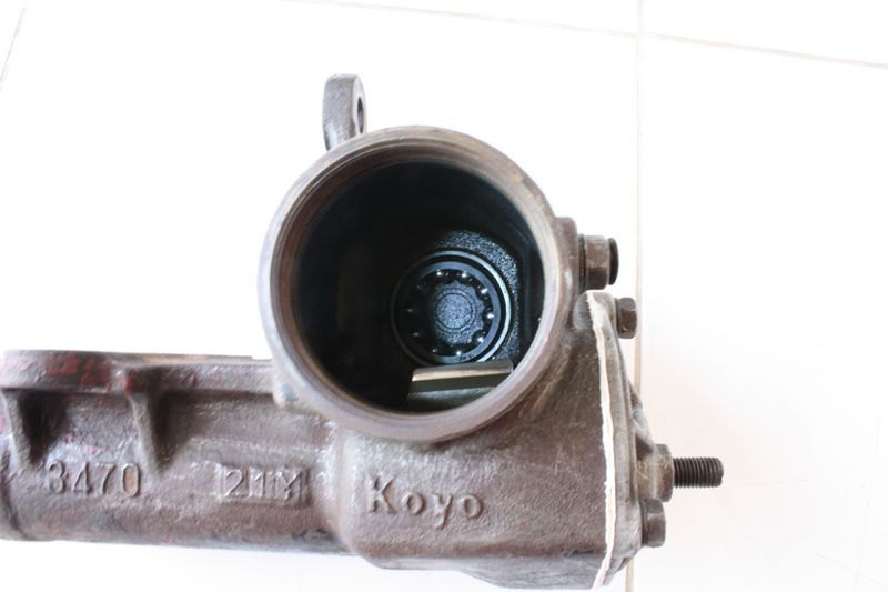

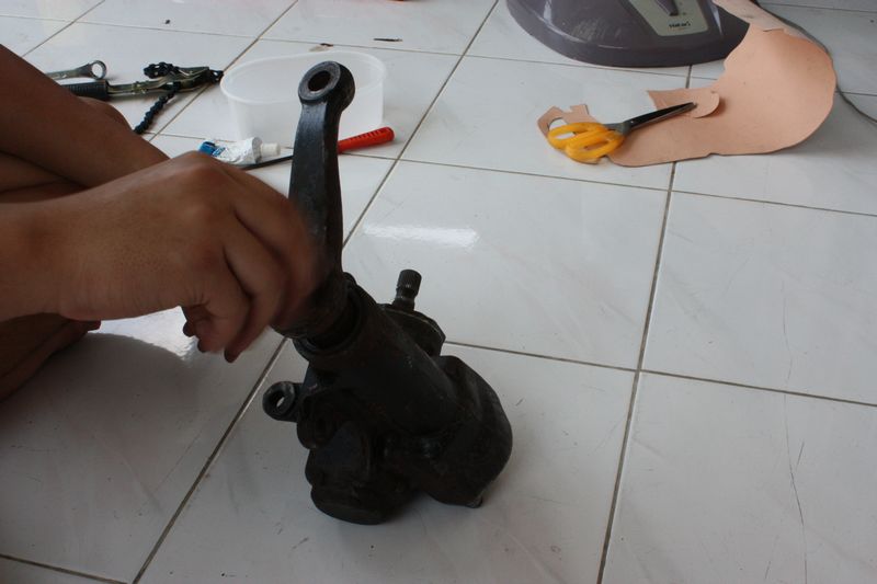

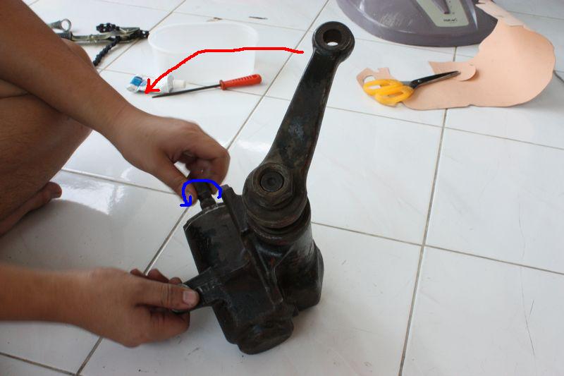

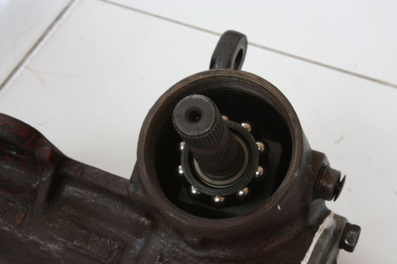

       ต่อไป มาใส่ เฟืองเดือยหมูกัน.
เฟืองนี้จะมีชุดลูกปืนอยู่ ด้านบน. ล่างนะครับ.. นี่ใส่ให้ดูก่อน แต่อันนี้ เดี๋ยวเราต้องเอาไปใส่เข้าไปในกระปุกก่อน..
ddnoi จาก ddnoi 183.89.220.132 อาทิตย์, 11/7/2553 เวลา : 22:21  IP : 183.89.220.132
edit แก้ไขคำตอบ   delete ลบคำตอบ 768

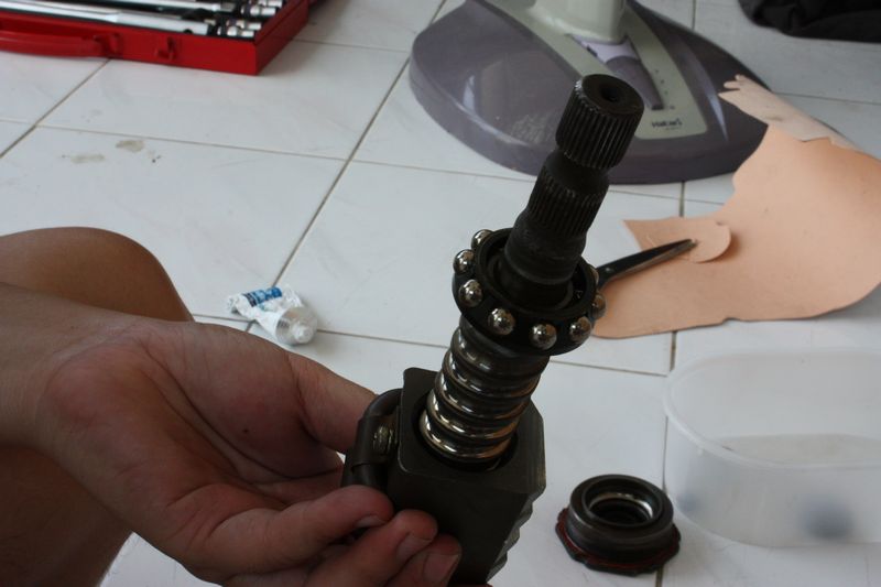

       แล้วก็ ใส่ให้ดูก่อน อีกด้าน (ใส่จริง ต้องใส่เฟืองก่อนแล้วค่อยใส่ลูกปืนทีหลัง)
ddnoi จาก ddnoi 183.89.220.132 อาทิตย์, 11/7/2553 เวลา : 22:23  IP : 183.89.220.132
edit แก้ไขคำตอบ   delete ลบคำตอบ 769
       นี่ครับ.. เราต้องใส่ลูกปืน เข้าไปก่อน อันแรก
ddnoi จาก ddnoi 183.89.220.132 อาทิตย์, 11/7/2553 เวลา : 22:24  IP : 183.89.220.132
edit แก้ไขคำตอบ   delete ลบคำตอบ 770

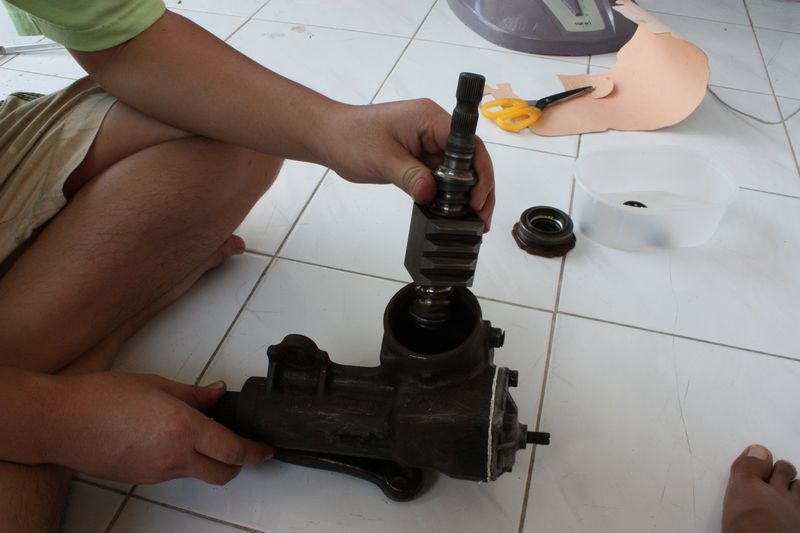

       ต่อมา ก็ใส่ เฟืองเดือยหมูเข้าไป ... แต่ที่สำคัญ ต้องจับตำแหน่งเฟืองขบกันให้ตรงกับรูปด้าน ๆ บนนะครับ..
ddnoi จาก ddnoi 183.89.220.132 อาทิตย์, 11/7/2553 เวลา : 22:26  IP : 183.89.220.132
edit แก้ไขคำตอบ   delete ลบคำตอบ 771
       สะ โล โม ชัน สอง สะ เต็บ..

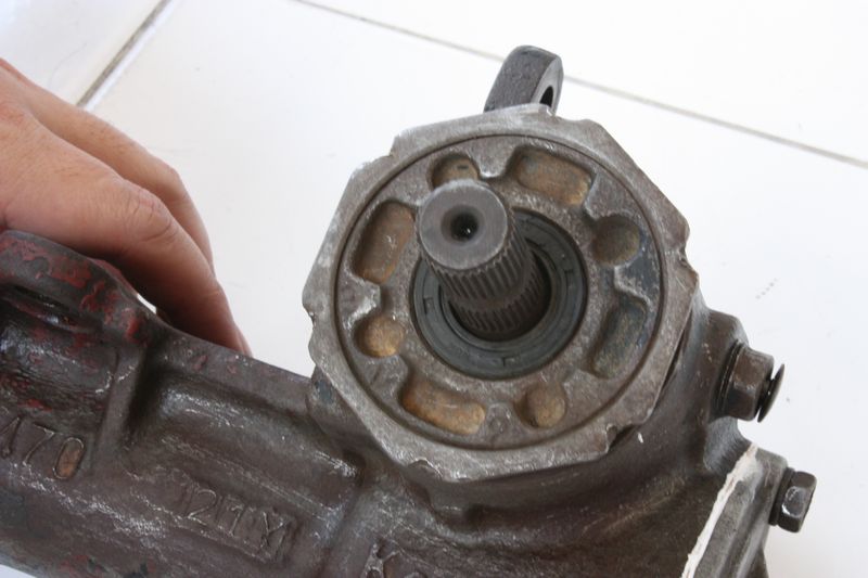

ใส่ได้แล้วครับ... เฟือง.
ddnoi จาก ddnoi 183.89.220.132 อาทิตย์, 11/7/2553 เวลา : 22:28  IP : 183.89.220.132
edit แก้ไขคำตอบ   delete ลบคำตอบ 772
       ต่อด้วย ใส่ลูกปืน อีกด้าน ที่เหลือ ตามลงไป.. อิอิ..

       แล้วก็เอาฝา มาขัน เป็นขั้นตอนต่อมา..
 แก้ไขเมื่อ : 11/7/2553 22:57:39
ddnoi จาก ddnoi 183.89.220.132 อาทิตย์, 11/7/2553 เวลา : 22:30  IP : 183.89.220.132
edit แก้ไขคำตอบ   delete ลบคำตอบ 774

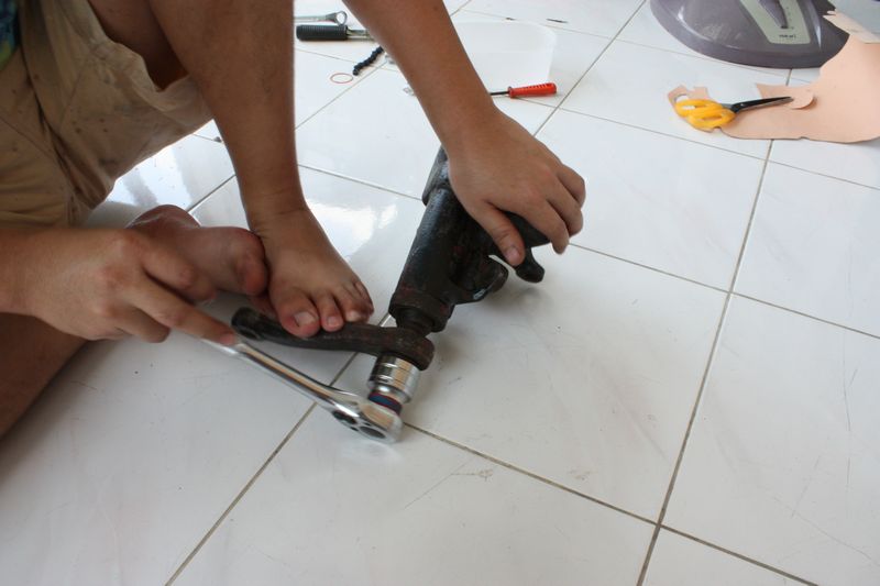

       ทีนี้ก็เอา เครื่องมือมาช่วยขันครับ... ให้แน่นพอดีนะครับ.. (อย่าหลวมมาก อย่าแน่นมาก เพราะมีลูกปืนอยู่ เดี๋ยวมันจะแตก..ซะก่อน)

       ใส่น๊อต ที่เหลือ ครับ..
ddnoi จาก ddnoi 183.89.220.132 อาทิตย์, 11/7/2553 เวลา : 22:35  IP : 183.89.220.132
edit แก้ไขคำตอบ   delete ลบคำตอบ 777
       แล้วก็ ขัน ครับ... จับให้แน่น ๆ อึ๊ด .

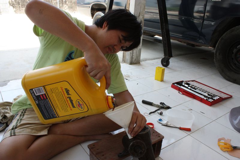

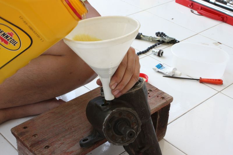

       เสร็จแล้ว ขั้นตอนสุดท้าย..
เติมน้ำมันเข้าไปครับ... ไว้หล่อลื่น..
ddnoi จาก ddnoi 183.89.220.132 อาทิตย์, 11/7/2553 เวลา : 22:37  IP : 183.89.220.132
edit แก้ไขคำตอบ   delete ลบคำตอบ 779
       ปิดท้ายด้วย ภาพนี้นะครับ..
(ภาพกรวย.. กับ กระปุก)
สวัสดี.
หวังว่าทุกคน คงไม่ งง กันนะคร๊าบ บ บ บ บ.

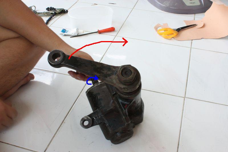

       เออ... ลืมไป...
ลืมทดสอบ..
มา เรามาทดสอบกันดู หมุน ๆ ๆ ๆ ๆ แล้วก็ขยับ.. ซ้ายขวาแล้วครับ... อิอิ..
ddnoi จาก ddnoi 183.89.220.132 อาทิตย์, 11/7/2553 เวลา : 22:41  IP : 183.89.220.132
edit แก้ไขคำตอบ   delete ลบคำตอบ 781
       ทดสอบอีกด้าน
โอเค ใช้งาน ได้ แล้ว... 55555

       ยินดีที่ได้รู้จักนะครับพี่ ผมป็อปอยู่สุโขทัย ผมชอบและได้ติดตามDIY หลายๆตัวของพี่ ชอบมาก สวนตัวก็ชอบทำเองเหมือนกันครับ ผมขอเก็บเบอร์โทรของพี่ไว้นะครับ เผื่อมีโอกาสจะโทรรบกวนบ้าง แล้วตอนใส่ขาหมูนี่ต้องมาคร์ตำแหน่งไว้ก่อนหรือเปล่าครับ
จะคอยติดตามเรื่อยๆครับขอบคุณมากๆสำหรับ DIY ดีๆ
pop_al50 จาก pop_al50 110.164.220.84 เสาร์, 14/8/2553 เวลา : 18:00  IP : 110.164.220.84
edit แก้ไขคำตอบ   delete ลบคำตอบ 982
       ได้เลยครับ.. ยินดีครับ..
ตอนใส่ขาหมู ไม่ต้องทำอะไรครับ.. ใสเข้าไปเฉย ๆ ครับ..
ส่วนตอนที่จะต้อง จับตำแหน่งคือ ตองใส่เฟืองเดือยหมูครับ.. ต้องหันเฟืองให้เข้ากัน(เหมือนรูป แรก ที่เอามาขบกันให้ดู) ก็เป็นใช้ได้ครับ..
