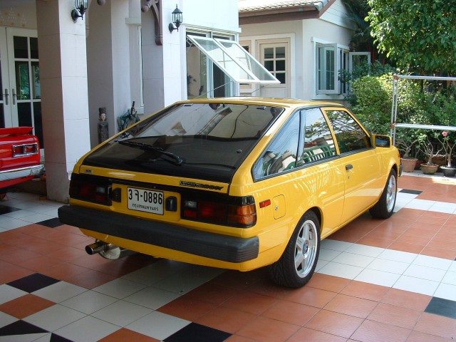

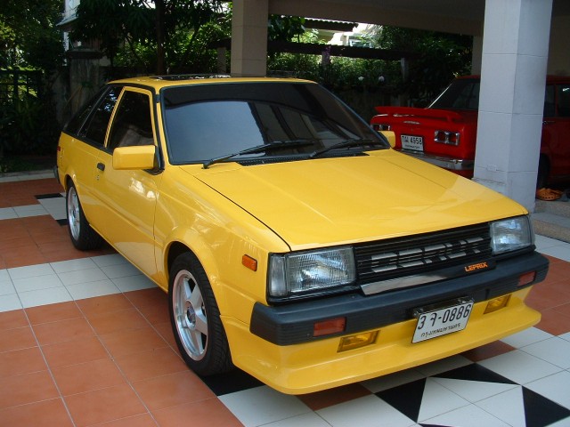

       ....ตอนเด็กๆคุณพ่อผมใช้รุ่นซีดาน เครื่อง 1300 สร้างเนื้อสร้างตัวมา ผมเลยระลึกถึงอดีต
ลองไปหา B0DY สวยๆ มาทำดูครับ (แต่ก็เปลี่ยนเกือบทุกชิ้น) เพราะไม่ชอบเดินเคาะแล้ว
เสียงเหมือนกลองไฟฟ้า ส่วนใหญ่เป็นอาหลั่ยแท้ครับ ผมทำแบบขับออกต่างจังหวัดได้
ไม่มีการแวะกินข้าวกับลิง...55..ภายในลงมือทำเอง (ปกติผมทำเครื่องบินบังคับและ ฮ.เล่นเองอยู่แล้วครับก็พอมีเครื่องไม้เครื่องมือที่จะทำได้)
...ตัวนี้ผมไปขอซื้อ (แทบกราบ) ลุงที่อยู่ตจว.ท่านนึง (ขับรถผ่านไปเห็นจอดอยู่สภาพพอปั้นได้เลยเข้าไปถาม) ผมก็เล่าเรื่องสมัยคุณพ่อให้แกฟัง แกรุ่นๆเดียวกับพ่อผม เลยใจอ่อนขายให้มาครับ
....เหตุที่เลือกรุ่นนี้มาทำเพราะหาสวยๆอยากมาก เพราะอายุอานามก็เข้าไป 34 แล้ว อาหลั่ย
ก็คิดว่าถ้าหาไม่ได้ก็จะ สร้างขึ้นมาใหม่ (ใช้ ไฟเบอร์ หรือ CARBON ABS แวคคั่ม) ทำได้หมด
ทุกชิ้นครับ แม้กระทั่งโคมไฟทั้งคัน แต่เผอญน้องชายเค้าเล่น RETRO อยู่ก็ช่วยหาอาหลั่ยจน
ครบทุกชิ้น คันนี้อยู่ในอู่มาเป็นปีครับ เพราะผมทำแบบเอาเนี๊ยบที่สุด ไม่ดีสั่งรื้อใหม่หมด
เพื่อนๆท่านใดเล่นรุ่นนี้อยู่ก็เชิญติชมกันได้นะครับด้วยความยินดีครับ.....

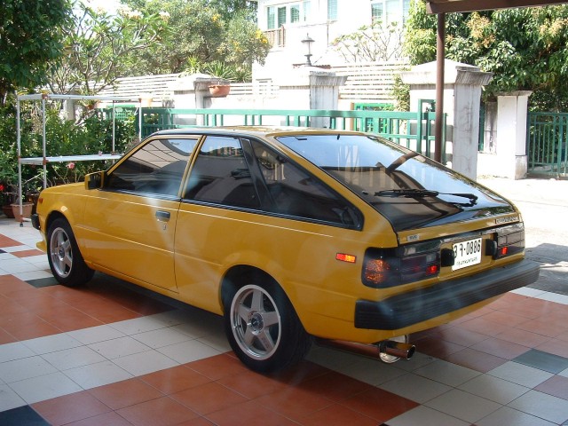

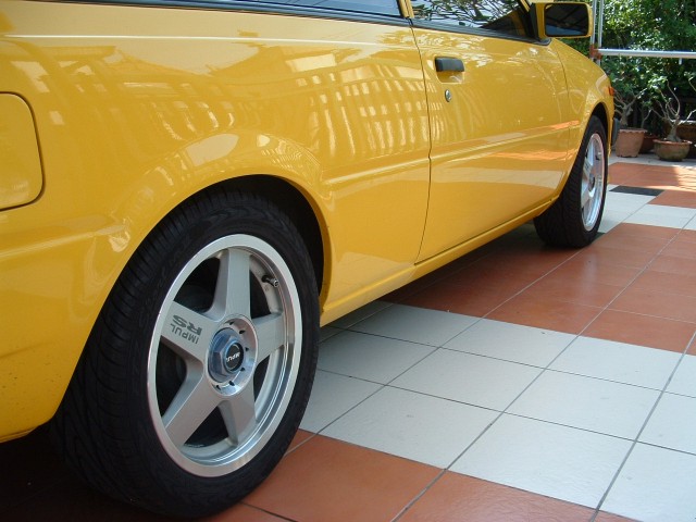

       ...แม๊กซ์ อิมเพลาส์ แท้ครับ ขอบ 15 ...ทำช่วงล่าง เปลี่ยนช๊อค,สปริง,ลูกหมาก...ใหม่หมด
(...เอาแบบน้องโคนั่งแต่งหน้าได้เวลารถวิ่งอ่ะครับ...55)

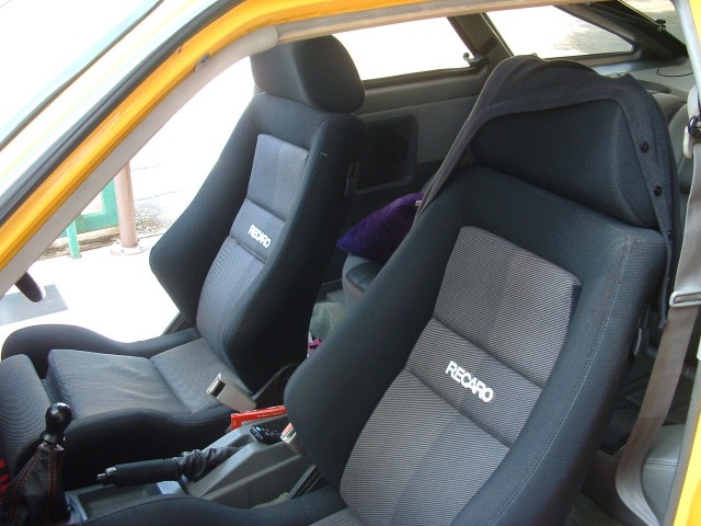

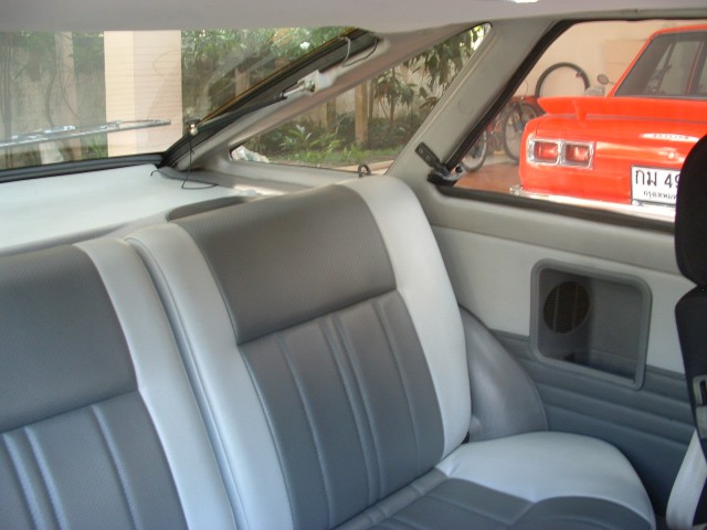

       ....นั่งสบายครับ ขับแล้วดูหนุ่มขึ้นมาหน่อย ข้างหลังก็ออกง่าย
แปลงขาเบาะเล็กน้อย ( เบาะเดิมไม่ค่อยกระชับ เวลาขับต่างจังหวัด จะค่อนข้างเมื่อยครับ)
ที่สำคัญถ้าจอดตากแดดนานๆ ล่ะก็...ก้นจะใหญ่กว่าเดิมครับ...

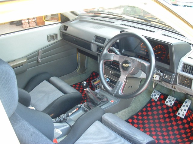

       .......ห้ามมีรอยถลอก หรือ เลอเทอะแม้แต่น้อย คือสิ่งที่ผมบรรจงทำภายในครับ
เพราะมันบ่งบอกถึงอุปนิสัยของเจ้าของรถได้เหมือนกัน (สาวๆเค้าว่าหยั่งงั้น)
บางชิ้นต้องทำสี ซ่อม ตัดต่อเอง เพราะหาเนี๊ยบๆไม่ได้ครับ.....
....โดยไปทำที่โรงงานเครื่องบินเล็กครับ เพราะเครื่องไม้เครื่องมือและสถานที่
พร้อม....
p1 จาก p1 125.25.71.52 พฤหัสบดี, 2/12/2553 เวลา : 01:15  IP : 125.25.71.52
edit แก้ไขคำตอบ   delete ลบคำตอบ 1284

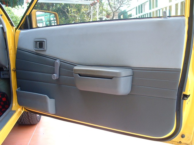

       .....แผงประตู เบาะหลัง ให้เด็กที่โรงงานเครื่องบินหุ้มใหม่ (ฟิล์มหุ้มเครื่องบินอยากกว่านี่หลายเท่าครับ)
เด็กๆมันหัวร่อเลย ทำแป๊ปเดียวเสร็จ....

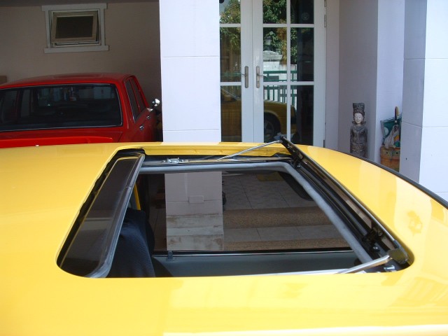

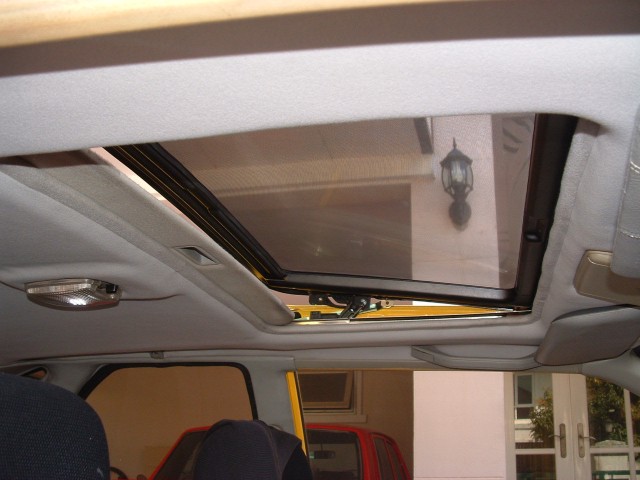

       กินลม...ชมดาว (แต่อย่าไปเปิดแถวสีลมนะครับ)
ลงจากรถมาเหมือนท่านเปาเลย....หน้าดำปี๋....เพราะแถวนั้นอากาศดีมากๆ..55

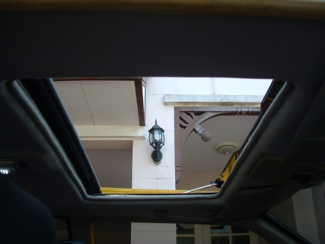

       .....เวลานึกอยากเป็นจิ๊กโก๋ก็ต้องเปิดแบบนี้ครับ
หรือเวลาระบายกลิ่นไม่พึงประสงค์ หลังอาหาร (จากคนข้างๆ)
p1 จาก p1 125.25.71.52 พฤหัสบดี, 2/12/2553 เวลา : 01:32  IP : 125.25.71.52

       ....ตอนที่ติดตั้งเสร็จ (ก่อนทำสี) ต้องใช้น้ำแรงดันสูงฉีด
เพื่อเช็คว่าน้ำรั่วเข้าไปในรถรึเปล่าครับ เพราะถ้ามาแก้ทีหลัง
จะเรื่องใหญ่ครับ...

       ....งานกรุภายในต้องเช็คทุกจุดครับ ถ้ามีเสียง เอี๊ยด อ๊าด
แม้แต่น้อย ต้องดูว่ากิ๊ปล็อคตัวไหนไม่แน่น หรือมีอะไรขบกันอยู่
ต้องรื้อออกประกอบใหม่ (เวลาขับแล้วมีเสียงจุกจิก ฟังเพลงเสียอรรถรถหมดครับ)

       ...ผมยอมจ่ายค่าทำตัวถังแบบไม่ต่อราคาครับ แต่ถ้าไม่ได้แนวแบบนี้ ก็ต้องรื้อทำใหม่ครับ
p1 จาก p1 125.25.71.52 พฤหัสบดี, 2/12/2553 เวลา : 01:47  IP : 125.25.71.52

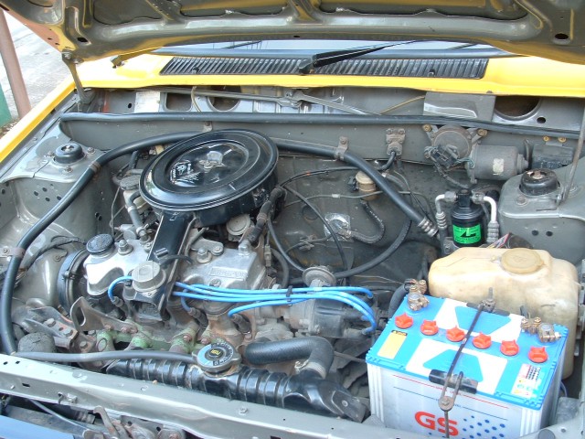

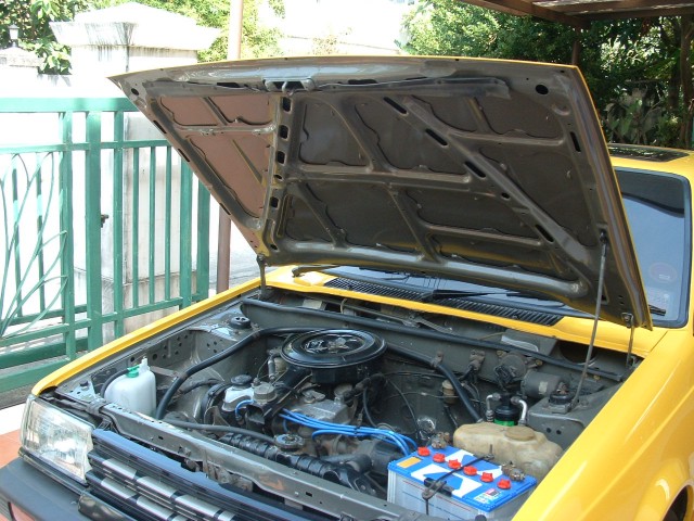

       ....เครื่องยนต์ E-15 เดิมเดิม (1500) ที่ติดรถมาครับ ผมให้เพื่อนที่เป็นช่างอากาศยาน
โอเวอร์ฮอลให้ เพราะที่ฝ่ายช่างจะมี เครื่องมือวัดค่าต่างๆด้วยคอมพิวเตอร์ ได้ละเอียด
และแม่นยำ รวมทั้งงานโลหะต่างๆ ก็ทำได้ฟิตดีจริงๆ ระบบท่อ สายไฟ หายห่วงครับ
ผมวิ่งจากกรุงเทพไปหัวหิน ช่วงชะอำไปหัวหินลงกดดู 150 แช่ไปนิ่มๆ สบายๆครับ
...ที่สำคัญคือประหยัดน้ำมันอย่างไม่น่าเชื่อ (ที่แรกกะจะวางตัว E-15 TURBO) เพราะมีพวงมาลัย
พาเวอร์ กับเกียร์ออโต้มาด้วย แต่พอเห็นเจ้าตัวนี้มันประหยัด และไม่เกเร ก็เลยใช้ไปก่อนครับ
p1 จาก p1 125.25.71.52 พฤหัสบดี, 2/12/2553 เวลา : 02:02  IP : 125.25.71.52

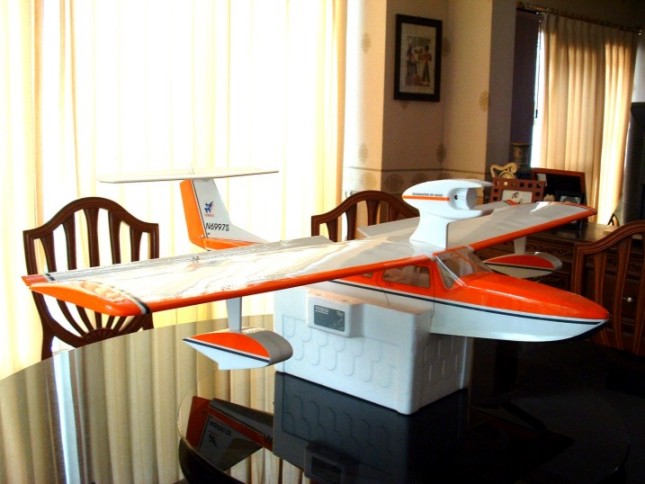

       ....ถ้าเป็นเจ้าพวกนี้ก็ได้หลายลำหน่อยครับ...

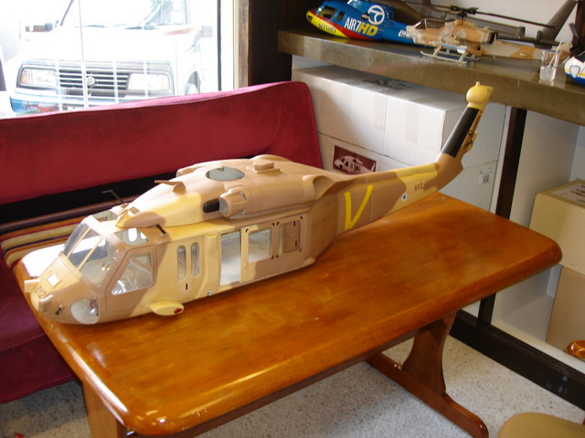

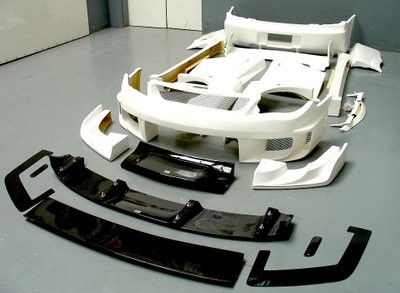

       ....ไม่อยากหรอกครับคุณ ddnoi แต่งานสร้าง Part รถยนต์ต้องใช้ที่ค่อนข้างกว้าง
และโล่ง เหตุเพราะกลิ่นของส่วนผสม มันแรงมาก แต่ผมทำโรงงานอยู่แล้วก็สะดวกหน่อยครับ
....งานบางชิ้น ไม่เหลือของเดิมอยู่เลย ก็จะใช้รถ Model สเกลใหญ่หน่อย มาเข้าเครื่อง Digitizer วัดระยะลงใน Com
แล้วสั่งแกะด้วยเครื่อง CNC เป็นชิ้นๆมาต่อกัน ก็จะได้ PLUG ที่นำไฟหล่อเป็น MOLD เพื่อหล่อไฟเบอร์อีกทีนึง
ในเยอรมันหรือ อเมริกา ก็จะใช้วิธีนี้ครับ สำหรับชิ้นส่วนที่หาไม่ได้แล้ว ก็ต้องสร้างขึ้นมาใหม่...
...บ้านเรายังไม่มีใครทำเป็นเรื่องเป็นราว หรือทำแบบมือโปรจริงๆจังๆ ผมว่ามีคนต้องการเยอะครับ
อย่างเช่น LOGO รถทั้งหลายที่หล่อด้วยอลูมิเนียมหรือตะกั่ว (รุ่นเก่ามากๆ) จริงๆก็สามารทำออกมาได้เกือบร้อยเปอร์เซ็นต์
เพียงแต่คุณค่าความเป็นของแท้มันหลอมอารมณ์เราอยู่เท่านั้นเอง แต่หากไม่อารมณ์ศิลปินขนาดนั้น เอาเหมือนและสวยผมว่าจบเร็วกว่าครับ
p1 จาก p1 125.25.232.155 ศุกร์, 3/12/2553 เวลา : 01:36  IP : 125.25.232.155
edit แก้ไขคำตอบ   delete ลบคำตอบ 1296
       คุณ P1 ครับ รูปข้างบนของรถอะไรครับ มีใครหล่อของ RX 8 บ้างครับ สนใจมากครับ
MOOMON จาก ฟ้าใส 2889 202.12.118.61 ศุกร์, 3/12/2553 เวลา : 11:58  IP : 202.12.118.61
edit แก้ไขคำตอบ   delete ลบคำตอบ 1297
       .....ภาพด้านบนเป็นโรงงานในต่างประเทศ ซึ่งผมไปดูงานมาเมื่อ 6-7 ปีมาแล้วครับ เลยจำไม่ได้ว่าเป็นของรถอะไร
แต่เค้าทำใส่รถแข่งโดยเฉพาะ (น้ำหนักเบามาก) ผมไปดูเรื่องการใช้วัสดุใหม่ๆมาสร้างชิ้นส่วนรถยนต์ครับ....
