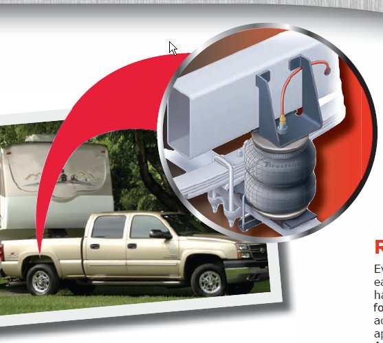

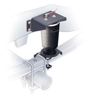

       ถุงลมที่ใช้คู่กับแหนบ
bangpoo จาก bangpoo 124.122.91.217 เสาร์, 15/1/2554 เวลา : 09:01  IP : 124.122.91.217
edit แก้ไขคำตอบ   delete ลบคำตอบ 535

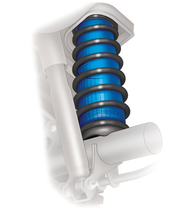

       อีกแบบ
___________
// bangpoo™

       พี่บางปูมีของเล่นมาให้ชมอีกแล้ว ซีรี่ย์เราก็มีถุงครับ อิอิ ถุงลม
ถ่ายภาพติดตั้งจริงมาแบ่งกันดูบ้างนะครับพี่
ครับจะถ่ายมาให้ดู แต่ตอนนี้กล้องไม่ใด้อยู่ที่บ้าน

       ของผมที่เป็นสปริง ประมาณนี้
แต่โดยเหตุที่ตอนซื้อไม่สามารถจะรู้
ถึงความยาวของถุงลม และขนาดความอ้วนใด้ ประกอบกับ สปริงใด้
เปลี่ยนไปจากตัวเดิมยาวกว่าตัวเก่า.. ถุงลมที่ใด้มาก็เลยสั้นไป ก็ต้อง
เสริมอลูมิเนียมด้านฐานเกือบคืบ แต่ทุกอย่างก็ลงตัวจนใด้
___________
// bangpoo™

       ไม่รองเสริม ถุงลมดูครับ ให้ความนุมนวลดีครับ
ถุงลมสามารถปรับความอ่อนแข็งใด้ ใส่เข้าไปใกล้ๆ
แนบ.. ผมใช้อยู่ แต่เป็นรุ่นที่ เป็นสปริง คือใส่เข้าไปใน
สปริง
