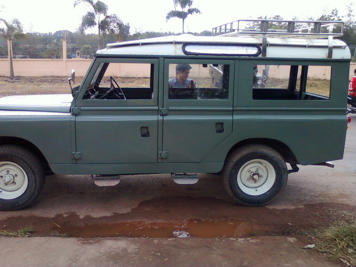

       รบกวนพี่ๆด้วยครับ คือผมกำลังทำรถแลนด์ s2 อยู่ครับ

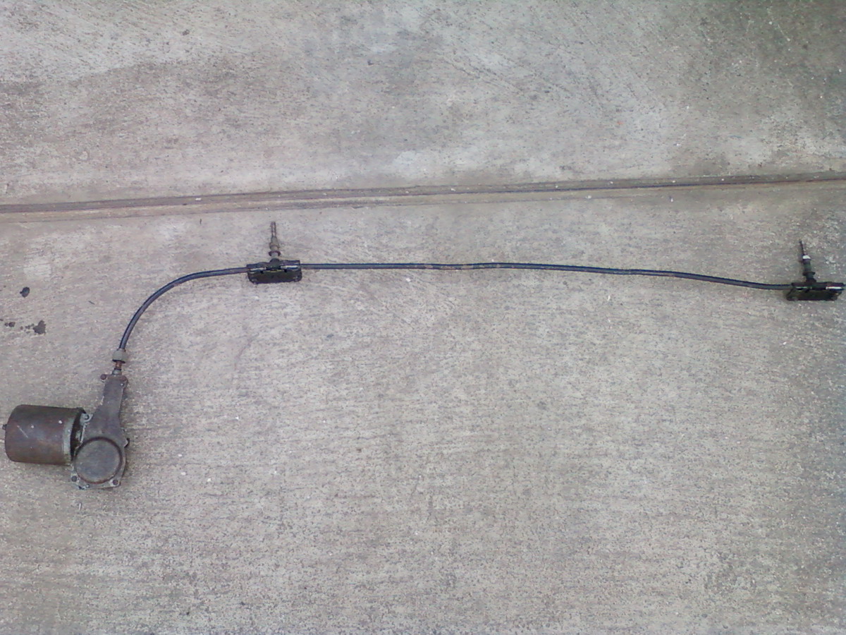

       คุณ สะตอพลัดถิ่น(หนุมาน 25) ครับ มอเตอร์ปัดน้ำฝน
ผมเคยซ่อม และตอนนี้ก็ทำงานเหมือนเดิม
เป็นทางเลือกสำหรับเพื่อนๆคนอื่นด้วยครับ
ไหล่เก่าเก็บยังหาให้ครับ จาก eBay
ค่อยๆถอดออกมาดู แล้วจำต่ำแหน่งของ เฟืองและสายเฟืองจะง่ายตอนประกอบกลับ
ว่าอะไรมันเสีย จดเบอร์บนตัวนั้นเอาไว้ จะง่ายในการหาอะไหล่
เพราะรถรุ่นเก่าๆจากอังกฤษจะใช้ มอเตอร์ร่วมกันเสียส่วนใหญ่
มีสองหรือสามอย่างที่น่าจะเสีย
1. เฟืองหักหรือสึก จะเป็นอันดับหนึ่ง เพราะเป็นพลาสติก
2.connection หรือที่เสียบสายไฟ แตกหรือหักเป็นพลาสติกเหมือนกัน
3. ลูกปืนหมดสภาพ

ขอบคุณครับคุณบางปู แต่ของผมปัญหาไม่ได้อยู่ที่เฟืองครับ เผอิญว่ามอเตอร์มันไหม้และช๊อต
จาก : สะตอพลัดถิ่น(หนุมาน 25)(tom2007) 16/1/2554 16:39:46 [223.204.238.108]
ถ้าซ็อต ก็พันใหม่ครับ แถวๆบ้านหม้อ มีแฝงลอยรับพัน ใด้ยินเขาคุยกัน 120 บาท ต่อ Rotor.. ถ้าหาของเก่า
จาก : bangpoo(bangpoo) 17/1/2554 12:09:09 [203.146.16.141]
ไม่ใด้.. ถอดเอาตัวที่จะพันไป น่าจะง่ายและถูกกะตังส์กว่า
จาก : bangpoo(bangpoo) 17/1/2554 12:12:32 [203.146.16.141]
ของผมก็เคยพันมาแล้วครั้งหนึ่ง แต่จำไม่ใด้แล้วว่าพันจากที่ใหมมา เพราะนานแล้ว
จาก : bangpoo(bangpoo) 17/1/2554 12:15:32 [203.146.16.141]

       คำถาม
คาน ดิสโก้ หน้าหลัง
เกียร์ (เอาเกียร์ขับสี่)
เครื่อง (ช่วยแนะนำด้วยครับให้มันลงตัวกับเกียร์และคาน
ที่สำคัญราคาไม่สูงมาก งบน้อยจริงๆ
รถจะนำไปใช้เป็นรถหลัก วิ่งตามสวนแต่ไม่ได้ลุยแบบโหดๆ)
ตอบ
คานดิสโก้เอาคานอย่างเดียวมันหมื่นกลางๆ(หน้า-หลัง)หรืออาจจะมากกว่านั้นนิดหน่อย
ถ้าประสงค์จะเอาเครื่องเดิมออกจริงๆ ลงเจ+เกียร์ออโต้พลาโด้ขับ4 ขวา-ขวา ราคาไม่เกิน30000(เครื่อง+เกียร์)
ชุดแก๊สมีแล้วก็ใช้ต่อไปครับ
นอกนั้นก็ไม่มีอะไรครับ
ถ้าเครื่องเดิมกับเกียร์เดิมดีๆอยู่ อย่ายกออกเลย เปลี่ยนคานเซ็ตอัตราทดดีๆ วิ่งดีนะ
