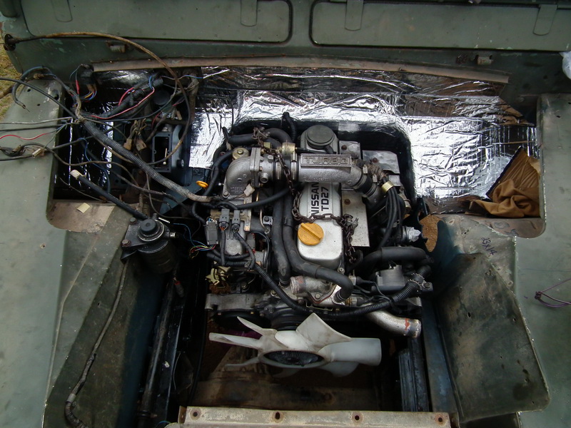

       TD27 turbo เครื่องค่อนข้างแน่นติดไปหมดโดยเฉพาะคอมแอร์ ต้องแปลงบนเครื่องหลายอย่าง เครื่องนอกต้องทำพวกปั๊ม จัดการกับอุปกรณ์ที่ระโยงอยู่แถวๆนั้นออกให้หมด อันนั้นเขาไว้ใช้กับรถเมืองหนาว เอามาใช้บ้านเรา พอเริ่มร้อนรถวิ่งไม่ออก ไม่ได้มีอะไรมาก
ถ้าได้D4D มาราคานั้นก็น่าสนใจนะครับ ต่ออีกหน่อย

       D4D+เกียร์ซีรี่ย์ ยังไม่เคยผ่านตาว่าใครเอามาลงในซีรี่ย์ครับต้องรอชมว่ามีใครเคยเห็นมาบ้างแล้วหรือยัง
เครื่องมันคือต้นกำลังครับใส่กับอะไรก็แมตกันครับ
ถ้าถามมาลักษณะนี้ดูที่จุดเชื่อต่อดีกว่าว่ามันมีหัวหมูขายหรือเปล่าเท่านั้นครับ
พอมาที่เครื่องบวกเกียร์มันจะไปสัมพันธ์กับคานหน้าหลังหรือเปล่านั้น
ของเดิมกับของเดิมชนกันมันก็ปรกติครับ
เครื่องรอบจัดแบบนี้ D4D ชนเกียร์แลนด์ ผมว่าขับไม่นานเกียร์กระจาย(ต้องกล้าและบ้าพอที่จะทำ)
TD27กับเกียร์ซีรี่ย์ มีเห็นเยอะใช้งานได้แรงดี แต่ว่ามีปัญหาเรื่องความร้อนและไม่ค่อยประหยัดเท่าใหร
่นะ
ลองสูตรแบบนี้ซิครับ D4D+เกียร์แลนด์ครูตเซอร์+คานแลนด์ครูตเซอร์ รับรองจบง่ายกว่าครับ
ทำครั้งเดียวทีเดียวที่เดียว ถ้าไม่ได้แนวนี้ต้องทำใจให้พร้อมด้วยนะครับ

       ก็พอได้ครับถ้าชนเกียร์เดิมแปลงน้อย หัวหมูมีขาย ที่ว่าพอได้ก็เพราะมันจะเหลือถ้าเป็นเฟือง s2 แก้โดยใส่ยางใหญ่ขึ้น ถ้าจะให้ลงตัวก็ เกียร์ s3 คาน s3 เปลี่ยนแค่หม้อน้ำให้เป็นของใกล้เคียงกับเครื่องหรือตรงรุ่นได้ยิ่งดี รอรับรอบของเครื่องที่มันขึ้นเร็ว ใช้งานปกติ ก็วิ่งราวร้อยสบายๆ

       ผมเพิ่งลง td27 turbo ชนเกียร์เดิมไปหมาดๆครับ กำลังรอการเดินไฟก็จะเสร็จสมบูรณ์ แต่ช่างที่ผมเอาเครื่องไปลงแกก็เล่นรถแลนด์ครับ แกลง Td27turbo กับเกียร์เดิม มาแล้วแล้ว 4 คัน ทุกคันไม่มีปัญหาอะไร รถผมเป็นคันที่ 5 (อาจมีปัญหา) แต่หวังว่าคงไม่มีครับ ส่วนคอมแอร์นั้นผมใช้ตัวที่ติดมากับเครื่องเลยครับ ต้องปาด chassis(แชสซี)ผมก็เรียกไม่ค่อยถูก นิดหน่อยครับ ที่้บานผมมีแลนด์ลงเครื่อง BD 30 ชนเกียร์ Safari คานเดิม อยู่ครับ ผมว่าตีนต้นสูสีกันเลยนะครับ Td27 turbo อาจดีกว่าด้วยซ้ำ แต่ตีนปลายผมยังไม่เคยลอง td27 turbo ครับ แต่รู้สึกว่า เกียร์จะถามหาเกียร์ 5 ครับ ยังไงลองฟังท่านอื่นดูครับ ผมมีความรู้เท่าหางอึ่ง อิอิ

       มันอั้นนี่ทำไงบ้างอะครับพี่ ที่ไม่แพง หาเกียร์ 5 จะดีไหม
หรือว่ายางใหญ่แต่จะติดซุ้มไหมพี่
หรือว่าใช้ๆไปเหอะ แล้วมันจะเป็นไรไหมถ้ามันอั้นนานๆ
