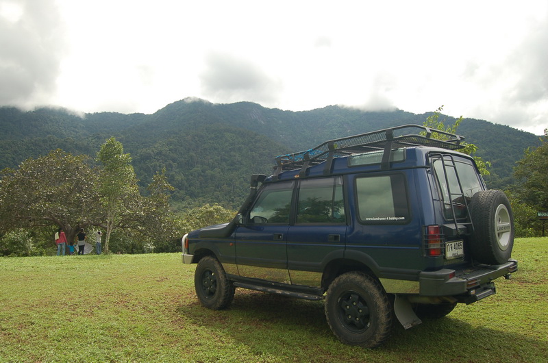

       เพิ่มเติมรูปด้านข้างครับ ตั้งแต่ได้มาอยู่กับผม ก็ไม่มีเวลาไปลุยเลยครับ ตอนแรกว่าจะทำให้เตี้ยลงให้ใกล้เคียงรถสแตนดาร์ด แต่เสียดายครับ เพราะยกขึ้นจนสมบูรณ์แล้ว ปรับองศาเพลาและสปริงหมดแล้ว วิ่งไม่มีการวอบแวบครับ

       เคยคิดย้ายถังครับ แต่มันจะใส่ได้แค่ 36x2 = 72 ลิตร x 85% = 61 ลิตร วิ่งได้สองร้อยกว่ากิโลมันไม่สะดวกต่อชีวิตครับ เลยพับโปรเจ็คไป ตอนนี้เลยขุดเอาคันนี้มาทำเบาะแถวยาว แบบปรับเป็นเตียงราบเสมอกันได้ทั้งคัน น่าจะพอให้เด็กวิ่งเล่นแล้วครับ อิอิ

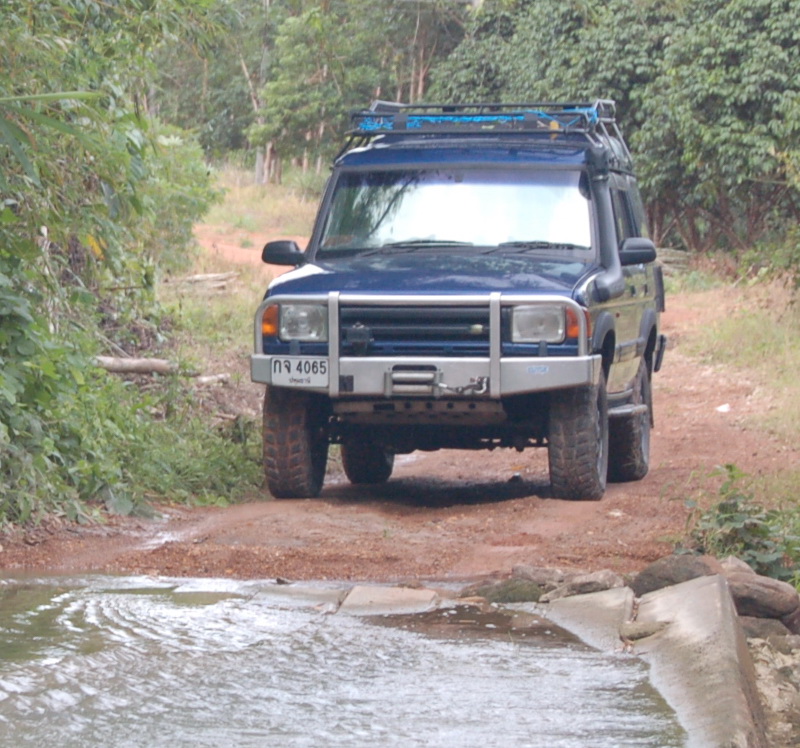

       สนใจคันนี้ป่าวครับ กำลัง "ต้อง" ขายครับ เนื่องจากไปขุดเอาเจ้าคุณปู่ SIIA มาทำใหม่ แล้วผบ.ทบ. บอกว่าให้เก็บเอาไว้ได้คันเดียว เลยต้องเลือกครับ ลองดูสเป็คคร่าวๆนะครับ
- ตัวรถเป็น Discovery V8 ES มีแอร์สามตอน
- เครื่อง V8 เดิม แต่กินแกส LPG อยู่ด้วยระบบ Lambda + หม้อต้มปลาหมึก (เผื่อระบบ Lanbda เสีย ก็ยังเอา power valve แบบ manual มาใส่แล้ววิ่งต่อได้เนียนๆ) พร้อมถังขนาด 96 ลิตรใส่ไว้ที่เบาะแถวสาม
- ยกสูงสี่นิ้วด้วยสปริง Ultimate (จริงๆแล้วมีสเปเซอร์ให้ใส่ได้อีก 2 นิ้ว เผื่อจะยกเพิ่มอีก ตอนที่ผมได้มามันยกหกนิ้วอะครับ แต่ใช้งานไม่สะดวกเลยเอาสเปเซอร์ออก)
- โช๊คใช้เป็น Hot Bits ทั้งหมดเลยครับ ชอบขับแบบใหนเอาไปให้เฮียคี้ Set ให้ใหม่ได้ครับ
- ตอนนี้ใส่ยาง Kumho 235/85 กับแมกซ์ลายเหลี่ยมของ Disco ปี95 แถมด้วย Spacer อีกเกือบ 4 cm จากทั่น POP/MT ครับ เลี้ยวสุดยุบสุดก็ไม่ติดครับ ถ้ายกขึ้นอีกหน่อย ใส่ยาง 34-35 นิ้ว สบายๆครับ เมื่อก่อนเคยใส่ 255/85 เหลือๆ ครับ
- คิ้วล้อเป็นยางกันกระแทกของแท้ติดรถรอบคัน กระแทกไม่บุบครับ
- เฟืองท้ายทำแล้ว เป็นของ Toyota ขนาด 10:41 ในเสื้อเพลาเดิมครับ สามารถใส่ยางใหญ่ได้โดยไม่โหลดเครื่อง หรือว่าถ้าไม่ชอบใจ V8 แล้วจะเอาพวก KZ + เกียร์พราโด้ลงก็จะ Match กันพอดีครับ
- กันชนหน้าเป็น Ossie Bull Bar มิเนียม แข็งแรงมาก ฝัง Winch ของ Hi-Winch ขนาด 9500 ปอนด์ไว้แล้วครับ
- ต่อท่อหายใจด้วย Snorkel Safari แท้ครับ ตรงรุ่น
ถ้าสนใจแนวนี้โทรมาคุยนะครับ 081-833-8535 ครับ
คำถามยอดฮิต ขายทำไม ....
เรื่องของเรื่องก็คือ รถมันใหญ่ไม่พอสำหรับครอบครัวเวลาไปเที่ยวครับ ผมไปกันทีก็ประมาณห้าหกคน พร้อมสัมภาระอีกเพียบ ยิ่งถ้ากางเต้นท์ด้วยละก็ เต็มแร็คเลยครับ เนื่องจากคันนี้ติดแกสอยู่ และตอนนี้ถังแกสอยู่ท้ายรถ ทำให้ที่นั่งแถวสามหายไป ผมไม่อยากย้ายถังแกสไว้ใต้รถ เพราะจะจุได้น้อยไปอีก สุดท้าย ผบ.ทบ. เลยบอกให้ไปเอา SIIA มาทำใหม่เอาไว้เที่ยว โดยจะปูเบาะแบบเต็มพื้นที่ด้านหลัง ให้เป็นเตียงนอนได้เลย แต่ยื่นคำขาดว่าให้เก็บได้คันเดียว เลยต้องปล่อยคันนี้ครับ

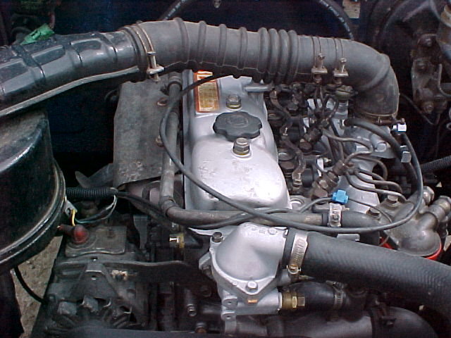

       เมียผมคิดตรงข้ามเลยครับ เขากลับคิดว่า SIIA คันนี้ (เจ้าปิ่นโต) กลับจะไปได้ไกลกว่า Disco คันข้างบนน่ะครับ เรื่องของเรื่องคือเจ้าปิ่นโตคันนี้ผมโชคดีได้เครื่อง+เกียร์+เพลา ที่เป็นชุดเดียวกันมาจากญี่ปุ่น เป็นเครื่อง Land Cruiser BJ42 รหัส 2B 3,200 cc ปั๊มเรียง กับเกียร์ธรรมดาสี่เกียร์ ซึ่งเป็นเครื่องตั้งแต่ปี 1982 แต่ตอนได้มาสภาพดีมาก เนื่องจากความโบราณของเครื่อง ทำให้ไม่มีระบบ electronics ใดๆมาเกี่ยวข้องนอกจากระบบ Start ผมเคยแบ็ตหมดที่สระบุรี ก็แค่เข็นสตาร์ท แล้วขับรถกลับมาได้จนถึงบ้านเพราะเครื่องเป็นระบบ Mechanic ล้วนๆ เมียผมเลยค่อนข้างมั่นใจกับเจ้าปิ่นโตในเรื่องของความอึดครับ เจ้าดิสสะโก้ซะอีก ที่ทำผมเกือบกินข้าวลิงมาแล้ว เรื่องของเรื่องคือไดชาร์จมันเจ๊งตอนไปต่างจังหวัดครับ แล้วก็อย่างที่รู้ๆกัน องค์ประกอบของเครื่องเบ็นซินคือ อากาศ น้ำมัน และไฟฟ้า พอไฟฟ้าไม่มี ก็จบข่าวครับ นั่งเสลี่ยง รถสไลด์กลับอย่างเดียว จะไปหาไดชาร์จอะไหล่ต่างจังหวัดก็ยาก ตอนนี้เลยแปลงเป็นไดชาร์จนิสสันเรียบร้อย แถมติด cube alarm (ไม่ได้ค่าโฆษณานะครับ แต่ผมเห็นว่าเป็นอุปกรณ์ที่มีประโยชน์มาก) เอาไว้ดูความร้อน และ ไดชาร์จเป็นพิเศษครับ อิอิ

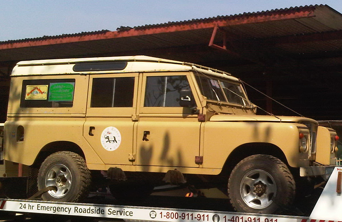

       โอ้โฮ ซีรี่3 คันงาม
ตกแต่งแล้ว เอารูปมาอวดเพื่อนสมาชิกด้วยนะครับ
ก่อนหน้านี้ ผมคิดจะหาแบบนี้แหละ มาตกแต่งภายในใหม่ เอาเป็นแบบ delux เลย
แต่ภรรยาไม่เห็นด้วย บอกว่ามันเก่าเกินไป เราไม่มีความชำนาญเชิงช่างด้วย ถ้าเข้าป่า ม๊โอกาสกินข้าวลิง สูงมาก
ก็เลยเบนเข็มมาศึกษา เจ้า Disco เผื่อได้เข้าป่า หรือไปเทียวต่างแดนมั่ง
แต่ก็ยังหาไม่ได้ เหอๆๆๆ
