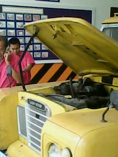

       อาการตอนเข้าเกียร์ 4 มันจะแบบว่าเร่งจนเครื่องเสียงดังแล้ว ก็ยังไม่เร็วเท่าที่ควรใช่ป่าวครับ แบบว่าอาการถามหาเกียร์ 5 ถ้าเครื่องสมบูรณ์ดี ผมว่าน่าจะมาจากการที่เฟืองท้ายของแลนด์ซีรี่มันทดเยอะครับ จะทดอยู่ที่ประมาณ 1:4.7 ซึ่งสมัยก่อนออกแบบมาแบบนี้เพื่อให้ได้กำลังในการลุย offroad ที่ดีเพราะเครื่องเล็ก แรงน้อยเมื่อเทียบกับเครื่องสมัยนี้ ยิ่งถ้าเอาเกียร์แลนด์เดิมใส่เข้าไป จะยิ่งรอบจัดไปกันใหญ่ เพราะว่าเกียร์แลนด์ซีรี่ก็จะทดเพิ่มเข้าไปอีกเป็น 1: 1.14 ซึ่งจะทำให้อัตราทดรวมจะอยู่ที่ 1:5.358 ครับ ทางแก้คือต้องแก้เรื่องอัตราทดครับ ไม่ว่าจะใส่ยางให้ใหญ่ขึ้น หรือเปลี่ยนเฟืองท้าย หรือว่าไปเรียงเกียร์ใหม่ โดยทำให้เกียร์สี่มันทดน้อยลง
nokkamin จาก nokkamin 182.52.77.135 พุธ, 23/2/2554 เวลา : 14:15  IP : 182.52.77.135
edit แก้ไขคำตอบ   delete ลบคำตอบ 270
       ถ้าเกียร์มิตซูที่ใช้อยู่ตอนนี้*ไม่หอน*ไม่หลุดขณะใช้งาน*ไม่เยิ้มรั่วซึม**ติดที่ร้องหาเกียร์ 5 ตอนรอบสูง
-เเนะนำเเก้อัตราทดหรือปรับวงล้อตามความเหมาะสม(เเบบคุณนกขมิ้นว่า)จะดีกว่า ประหยัดเเละค่าใช้จ่ายน้อยกว่าพราะเกียร์เเลนด์หาสภาพดีพร้อมใช้ สวยๆรวมค่าดัดเเปลงติดตั้งเข้ากับเครื่องเดิมค่าใช้จ่ายต้องลงอีกเเยะถ้าคิดทำ
*ลองเช็คราคาทุกรายการข้างต้นก่อนทำเทียบกับเปลี่ยนคานหน้า/หลัง 1 คู่เเล้วค่อยตัดสินใจอีกทีจะเดินทางไหนตัดสินใจได้ลุยเลยเป็นกำลังใจให้ครับ

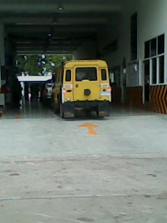

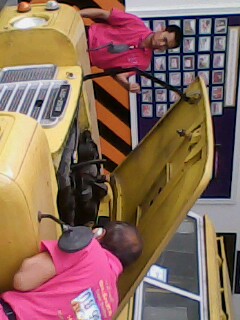

       เข้าตรวจร่างกายครับ
หนุ่ยจัง จาก หนุ่ย 61.19.228.46 พฤหัสบดี, 17/2/2554 เวลา : 07:50  IP : 61.19.228.46
edit แก้ไขคำตอบ   delete ลบคำตอบ 1403
       รอพอหมอครับ
หนุ่ยจัง จาก หนุ่ย 61.19.228.46 พฤหัสบดี, 17/2/2554 เวลา : 07:52  IP : 61.19.228.46
edit แก้ไขคำตอบ   delete ลบคำตอบ 1404
       หมอเรียกตรวจ
เครื่องเป็น มิตซู 4DR7 2800cc. มันเป็นเครื่องของรถอะไรใครพอรู้บ้างช่วยตอบที ขอบคุณครับ

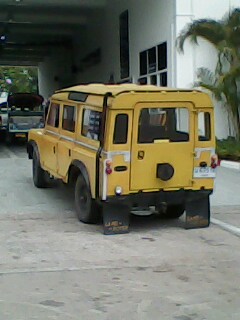

หนุ่ยจัง จาก หนุ่ย 61.19.228.46 พฤหัสบดี, 17/2/2554 เวลา : 07:53  IP : 61.19.228.46
edit แก้ไขคำตอบ   delete ลบคำตอบ 1405
       เรียบร้อย
รถสวยมากครับ ราคาค่าตัวเท่าไหร่
จาก : Pongkam(Pongkam) 17/2/2554 11:15:18 [203.130.141.226]

       พอดีของผมก็เจออาการนี้เหมือนกันครับ เครื่องโตต้า เกียร์โตต้าสี่เกียร์ เพลาทด 1:4.1 ยาง 247/75 ขอบ 16 ก็ยังร้องหาเกียร์ห้าเลยครับ เลยตัดสินใจเอาง่ายสุด เพิ่มขนาดยาง กำลังเล็ง 235/85 หรือ 265/75 อยู่ครับ มีพี่บางคนบอกให้ไปเรียงเกียร์ใหม่ โดยเอาเกียร์สี่ออก แล้วเอาเฟืองเกียร์ห้ามาแทน เราก็จะมีรถที่มีเกียร์ 1-2-3-5 โดยไม่มีเกียร์สี่ แต่หาที่ทำยากครับ แล้วก็เสี่ยงด้วย เพราะเกียร์ตอนนี้ยังสภาพดีมาก เลยไม่อยากรื้อครับ

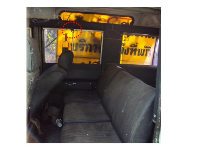

       ตัวล็อกกระจกด้านบน s3 ราคาประมาณเท่าไหรครับ
ต้องขออภัยท่านเจ้าขอรถด้วยครับ
จาก : หนุ่ยจัง(หนุ่ยจัง) 24/2/2554 8:18:43 [61.19.228.46]

       ขอถามครับ เครื่อง 4DR7 มิตซู + เกียร์ jeep มิตซู พอเข้าเกียร์ 4 มีอืดๆ ครับ เป็นเพราะอะไรและจะต้องแก้ปัญหาอยางไร (เจ้าของเดิมบอกช่วงล่าง หน้า-หลัง เดิม)
