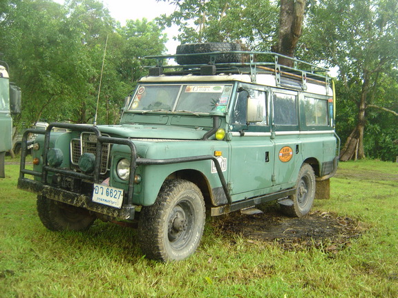

       คือ เพลากลางขับหน้าเพิ่งทำมา มีปัญหาข้อความรู้ด้วย
       เมื่อยกสูงจากสแตนดาร์ดเดิมองศาเพลาหน้าชันเพิ่มขึ้น จะมีผลทำให้เกิดอาการงัดที่กากบาทจนเกิดความเครียดจนเกิดอาการสะท้านนาๆไปก็คลอนจนสะบัด ซึ่งอาการจะเห็นได้ชัดกว่าเพลากลางหลังเนื่องจากความยาวของเส้นเพลากลางหน้าสั้นกว่าเพลากลางหลัง ประกอบกับเมื่อยกสูงขึ้นมากๆระยะช่วงชักของตัวสไลด์เพลากลางตัวผู้และตัวเมียเหลือน้อย (เดิมจะต้องมีช่วงที่เสียบเข้ากันอยู่ประมาณ 2-3 นิ้ว) เวลากระโดดมีจังหวะลอยตัว ตัวสไลด์ก็หลุดจากกันครับ เปลี่ยนเป็นยอย8 ทิศเพื่อให้ตัวได้มากขึ้นพร้อมตัดต่อเพลากลางให้ได้ความยาวที่เหมาะสม ช่วงยุบสุดไม่ยัน ช่วงลอยตัวไม่หลุด หมั่นอัดจารบีบ่อยๆ เท่านี้ก็หมดปัญหาครับ

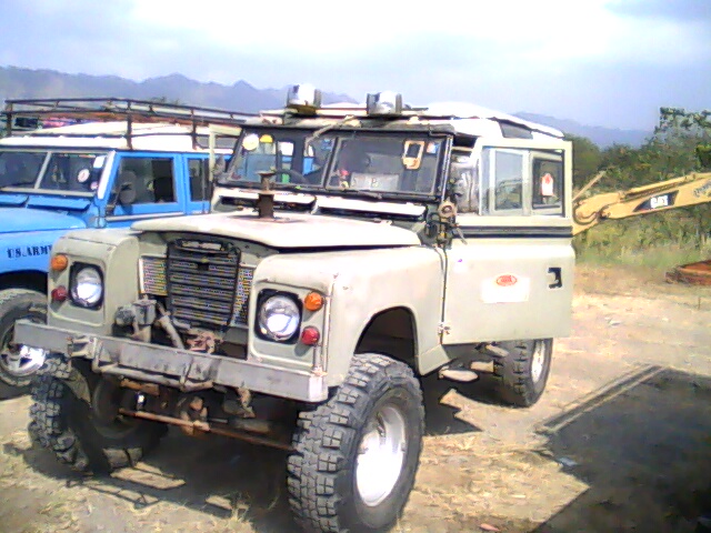

       จากรูป รถดัััััััััััดแปรงให้สูงโดยเอาแหนบไว้บนเสื้อเพลา ทำให้เพลากลางมีมุมชันขึ้น
ควรแก้ไขความยาวของเพลากลางให้ยาวขึ้นและถ้าจะเพิ่มยอย 8 ทิศด้วยในคราวเดียวเลย
ก็จะไม่เสียเวลา่ทำหลายรอบ (อีกจุดที่ควรเช็คคือมุมแคมเบอร์)
