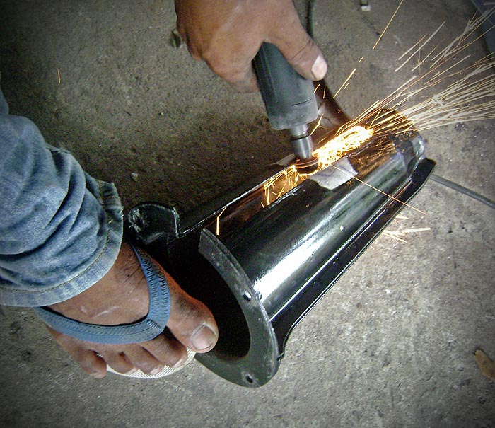

       เจ้าของเค้าไม่ได้ขายครับ......แต่พอดีหาข้อมูลเพื่อที่จะปรับปรุงให้มันดีขึ้นครับ.....ใครพอมีรูปติดตั้งโช้คหน้ามาใหม่บ้างพอดีอยากติดโช้คแบบมีซับแท็งแต่มันติดไม่ได้ครับ....ขอบคุณมากครับ
pimdown จาก เอ้ก 110.169.174.175 อังคาร, 1/3/2554 เวลา : 21:43  IP : 110.169.174.175
edit แก้ไขคำตอบ   delete ลบคำตอบ 1739

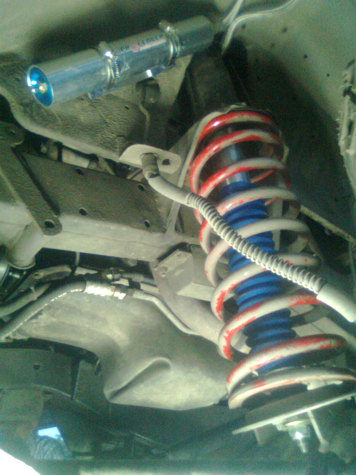

       Sub-tank ใส่ได้ครับ คุณอ้อ
เดี๋ยวพรุ่งนี้ จะถ่ายรูปแบบชัดๆมาให้ดูครับ
MT. จาก MT 125.24.57.197 อังคาร, 1/3/2554 เวลา : 22:21  IP : 125.24.57.197
edit แก้ไขคำตอบ   delete ลบคำตอบ 1740
       หารูปเก่าเจอพอดีครับคุณอ้อ ไม่ต้องรอพรุ่งนี้แล้ว
เอาซุ้มโช้คออกมาหั่นตามรูปได้เลยนะครับ
MT. จาก MT 125.24.57.197 อังคาร, 1/3/2554 เวลา : 22:38  IP : 125.24.57.197
edit แก้ไขคำตอบ   delete ลบคำตอบ 1741
       แล้วก็จับมันยัดเข้าไปแบบนี้ครับ
MT. จาก MT 125.24.57.197 อังคาร, 1/3/2554 เวลา : 22:39  IP : 125.24.57.197
edit แก้ไขคำตอบ   delete ลบคำตอบ 1742
       ส่วนกระบอก Sub-tank ก็หาที่ยึดไว้แบบนี้ครับ
ทำเองได้ไม่ยากครับ ลองดูนะครับ
MT. จาก MT 125.24.57.197 อังคาร, 1/3/2554 เวลา : 22:48  IP : 125.24.57.197

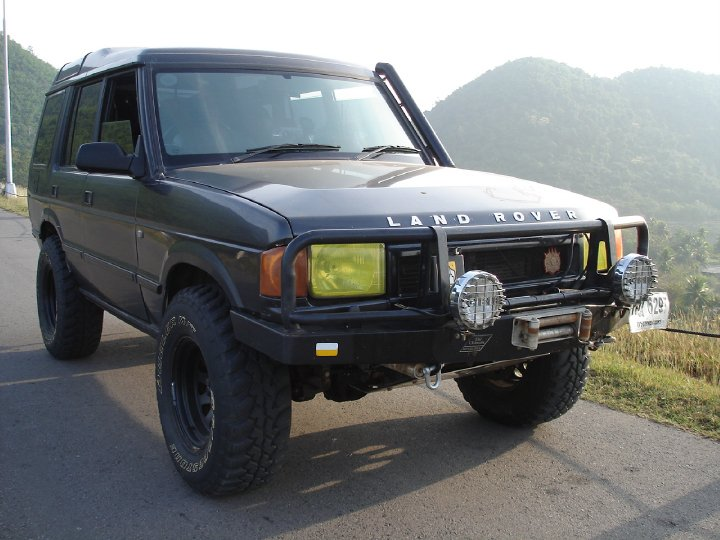

       discovery 1 ครับผม

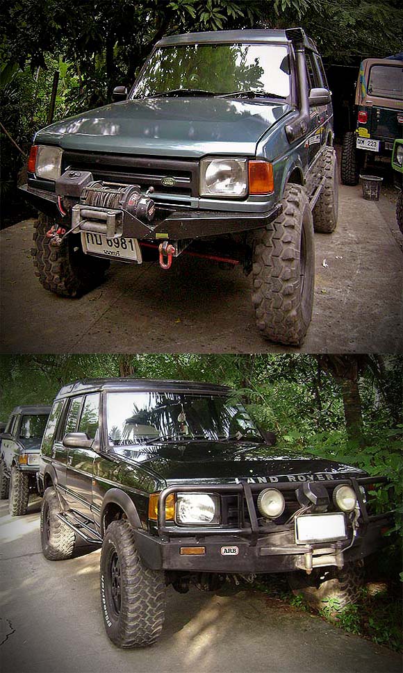

       หาล้อที่มีค่า ออฟเซ็ทติดลบ
หรือหา Speacer ล้อใส่ก็ได้ครับ
จากรูป
ด้านบน เปลี่ยนล้ อออฟเซ็ทติดลบ ยางขนาด 36"
ด้านล่าง ล้อเดิมใส่ Speacer 37 mm. ยางขนาด 33"
