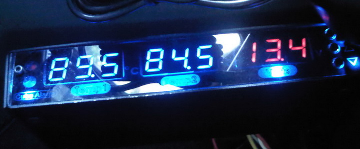

       ของผมเป็น V8 ยาง 235/85 เฟืองท้าย 10:41 ใช้น้ำมันก็ประมาณ 4-5 km/L ในเมือง หรือ ประมาณ 6-7 km/L ครับ ใช้แกสจะกินกว่านี้นิดนึงครับ แต่ราคาต่อลิตรของแกสจะถูกกว่าน้ำมันสามเท่า ตอนนี้ผมใช้แกสเป็นหลัก ก็ตกประมาณ 2.7 บาทต่อกิโลเฉลี่ยในเมือง หรือถ้าวิ่งทางไกลก็น้อยกว่า 2.50 บาทครับ
เรื่องปัญหาที่ควรระวังก็ทั่วๆไปของรถเก่าอายุเกือบ 15 ปีครับ เรื่องความร้อนก็ระวังเอา ของผมใส่ตัววัดอุณหภูมิและวัด Volt เอาไว้ดูการทำงานของไดชาร์จครับ ที่เหลือก็ซ่อมตามอาการครับ
