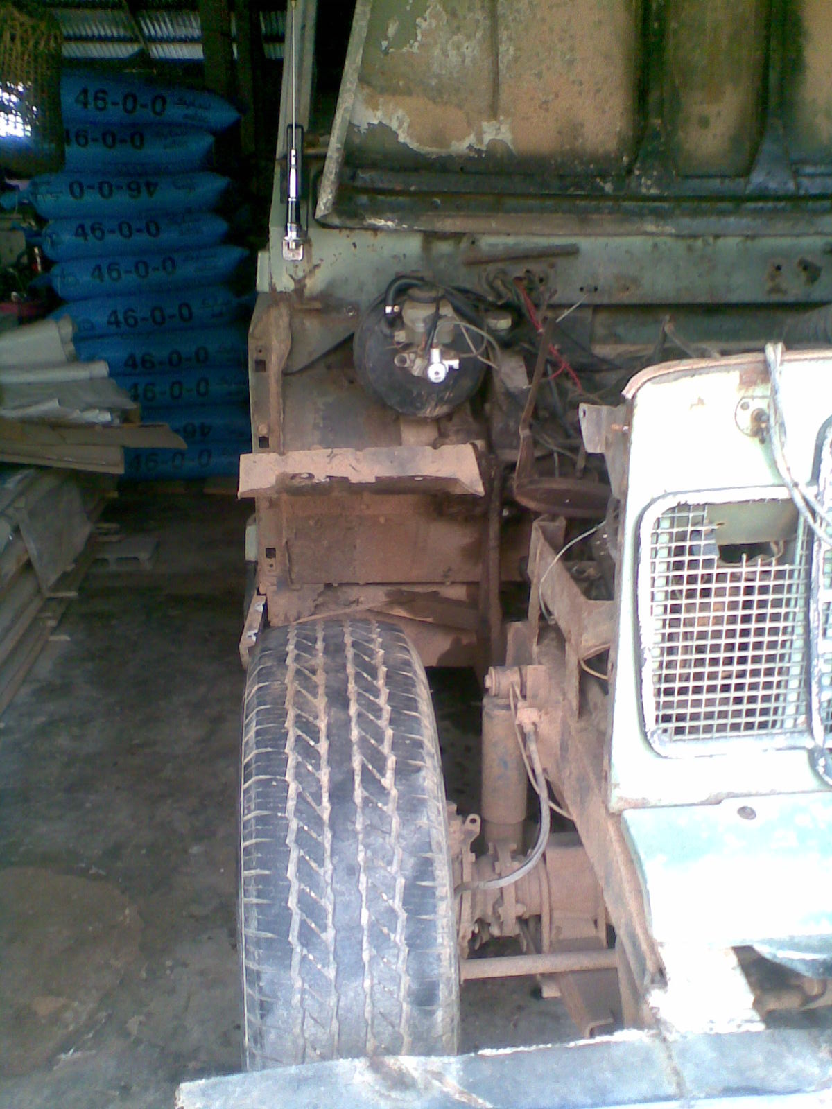

       ค่อยๆแกะน๊อตวันละสองตัว
ยังเหลือเอาออกจากพวงมาลัย

พวงมาลัยครับ
จาก : a-nok(a-nok) 9/3/2554 14:15:30 [118.172.173.97]
ลูกปืนแตก..ครับ..เนื่องจากน้ำมันรั่ว..ช่วยแนะนำด้วยครับ
จาก : a-nok(a-nok) 9/3/2554 14:16:31 [118.172.173.97]
a-nok จาก เด็กวัด 118.172.173.97 พุธ, 9/3/2554 เวลา : 14:14  IP : 118.172.173.97
edit แก้ไขคำตอบ   delete ลบคำตอบ 1930
       กระปุกบนถอดออกมา เช็คตัวหนอน เม็ดลูกปืน เก็บตัวอย่างเม็ดลูกปืนไปเทียบซื้อ ตัวหนอนสึกมีขายเปลี่ยนทั้งแกนพวงมาลัยเลยร้านแถวโอเดียนเยาวราชซอย 3 มีขาย เอาพวงมาลัยไปด้วยจะได้ลองสรวมดูว่าร่องเฟืองเข้ากันได้หรือเปล่า เปลี่ยนเรียบร้อยถ้าซีลไม่ดีกลัวน้ำมันซึมให้ใช้จารบีอัดลงไปแทนน้ำมันหล่อลื่น

ขอบคุณครับ..ตอนนี้ผ่าออกมาเมื่อเช้าครับ....ลูกปืนใช้ไม่ได้เลย..ไม่มีน้ำมัน..ตัวหนอนสึกครับ
